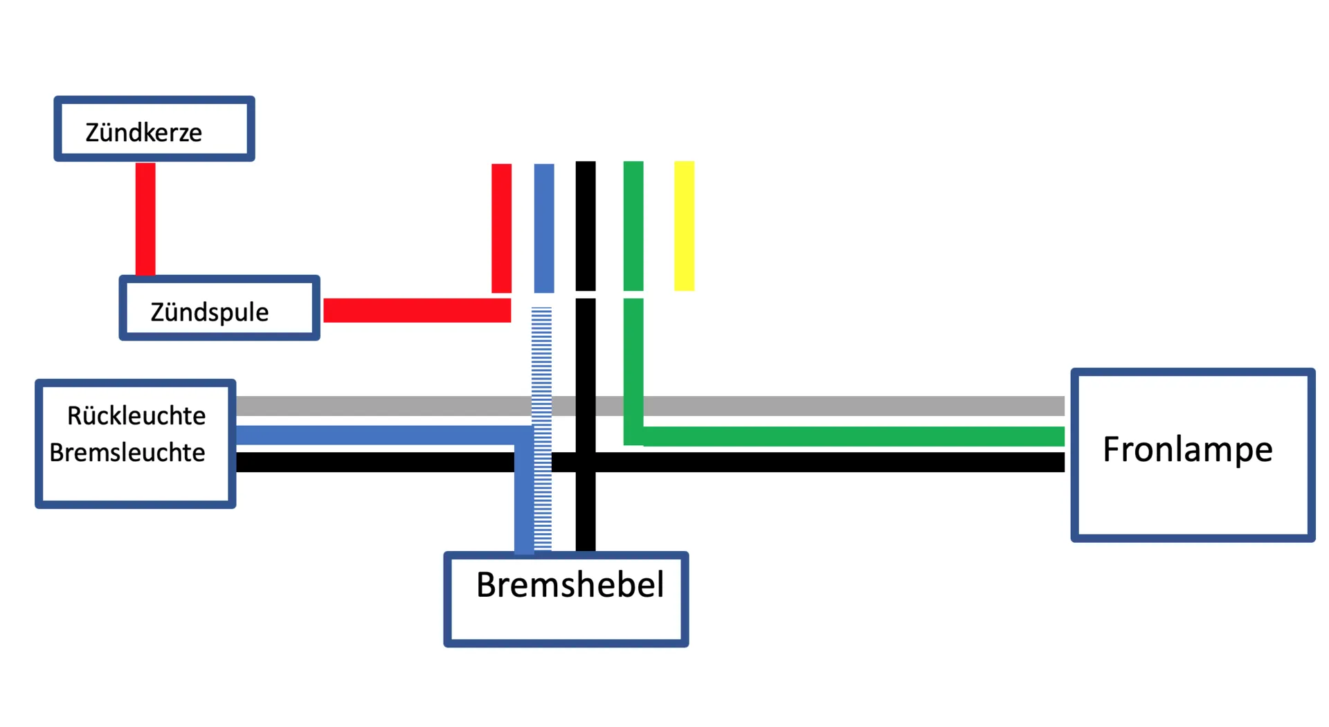

    Anbei mal ein versuch der Darstellung meiner Verkabelung.
    Danke

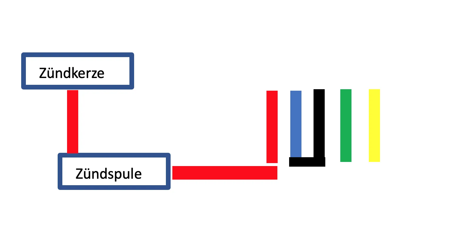

    Klasse, werde ich nachher machen.
    Ich hätte dann also folgende Verkabelung?
    DerDennis
    543
    5,783
    1,039
    Frechen(bei Köln)
    V50 Special, Bj.'80
    • June 24, 2022 at 10:21
    Korrekt

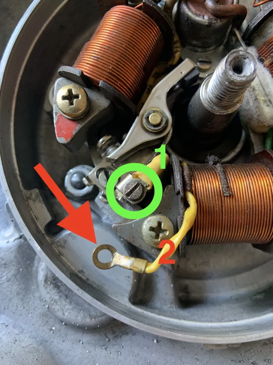

    Schade, hat leider nicht geklappt.
    Ich habe jetzt die ZGP frei gelegt und die Verbindungen mal mit dem Voltmeter gemessen.
    - 1 hat Durchgang zum roten Kabel welches zur Zündspule führt.
    - wenn ich 2 mit 1 verbinden und von der Spule zum roten Kabel messe ist es auch durchgängig.
    -da das Bremslicht funktionierte, und rot und blau die gleiche Spule haben, gehe ich davon aus, dass die Spule in Ordnung ist.
    Was mit aufgefallen ist, dass 1 und 2 beide am gleichen Anschluss (grüner Kreis) angeschlossen waren. Eigentlich macht das ja kein Sinn, da so der Unterbrecher umgangen wird. Wo würde denn 2 angeschlossen werden. Leider ist aus dem Bilder im Netz nicht zu erkennen.

    Guten Morgen,
    Zum Zündkontakt:
    Die zwei Kabel sind am der Stelle richtig. Die liegen parallel zum Kondensator und Spule.
    Der Kontakt schließt nicht zum Zündzeitpunkt, sondern öffnet.
    Die meiste Zeit ist der geschlossen und erdet die Zündspannung.
    Zum richtigen Zeitpunkt öffnet er, und der kurze Impuls wandert zur Zündspule.
    So sieht es bei Tochters V50 Spezial mit 12V und Blinkern aus:
    Wenn ein Kabel tot ist, kann's auch gut sein, dass es an der Zündungsgrundplatte gebrochen ist. Ich musste bei ihr letztens an einer Spule den Lötpunkt nachlöten, weil das Licht nicht mehr ging.

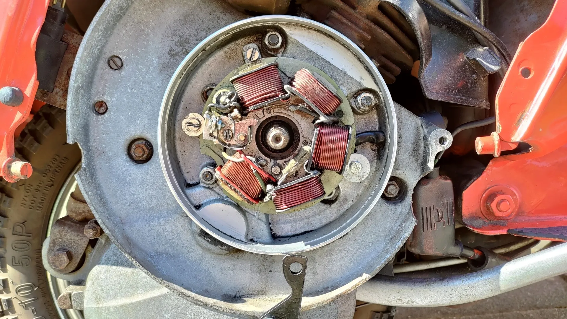

    Mir ist noch eine Idee gekommen.
    Wenn ich das gelbe Kabel - unter Umgehung des Unterbrechers und des Kondensator - direkt mit dem roten Kabel verbinde, müssten doch 6 Volt am roten Kabel anliegen und ich könnte z.B. eine Lampe glühen lassen. So könnte ich definitiv prüfen ob die Spule intakt ist. Wenn das der Fall ist muss es ja am Unterbrecher oder am Kondensator liegen.
    Geht das oder mache ich einen Denkfehler. Womit müsste ich die Lampe dann erden ? blau oder schwarz.
    Danke für Eure Hilfe.

    Ich gucke mir gerade dein letztes Foto an.
    Die beiden gelben Kabel sollen am Unterbrecherkontakt an die Schraube. Wenn es dir hilft, kannst du es auch verlängern und am Kondensator als drittes auflegen. Da das gelbe vom Unterbrecherkontakt da ankommt, sind die dort parallel.
    Ich wundere mich aber darüber, wie der Kontakt eingestellt ist. Der soll in geöffnetem Zustand etwa 0,35 mm haben. Allerdings muss dafür dass Polrad drauf sein. Du nimmst das bananenförmige Gummi raus und drehst das Polrad, bis der Kontakt aufgeht. Dann wird durch die Öffnung gemessen und eingestellt.
    Wenn das Polrad ab ist, müsste der Kontakt eigentlich geschlossen sein.
