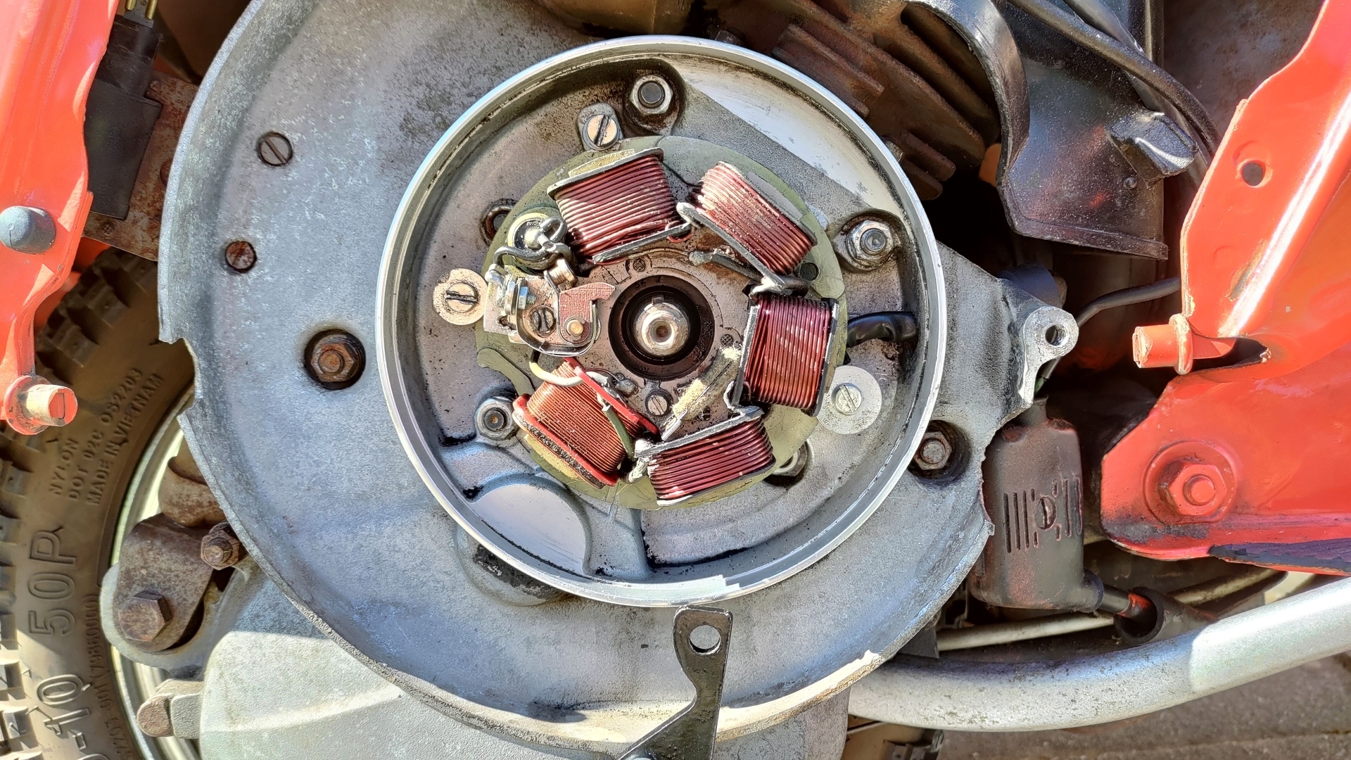

    • June 26, 2022 at 20:15
    Mir ist noch eine Idee gekommen.
    Wenn ich das gelbe Kabel - unter Umgehung des Unterbrechers und des Kondensator - direkt mit dem roten Kabel verbinde, müssten doch 6 Volt am roten Kabel anliegen und ich könnte z.B. eine Lampe glühen lassen. So könnte ich definitiv prüfen ob die Spule intakt ist. Wenn das der Fall ist muss es ja am Unterbrecher oder am Kondensator liegen.
    Geht das oder mache ich einen Denkfehler. Womit müsste ich die Lampe dann erden ? blau oder schwarz.
    Danke für Eure Hilfe.
    Ist ein bisschen wie Detektivarbeit 8)

    Ich gucke mir gerade dein letztes Foto an.
    Die beiden gelben Kabel sollen am Unterbrecherkontakt an die Schraube. Wenn es dir hilft, kannst du es auch verlängern und am Kondensator als drittes auflegen. Da das gelbe vom Unterbrecherkontakt da ankommt, sind die dort parallel.
    Ich wundere mich aber darüber, wie der Kontakt eingestellt ist. Der soll in geöffnetem Zustand etwa 0,35 mm haben. Allerdings muss dafür dass Polrad drauf sein. Du nimmst das bananenförmige Gummi raus und drehst das Polrad, bis der Kontakt aufgeht. Dann wird durch die Öffnung gemessen und eingestellt.
    Wenn das Polrad ab ist, müsste der Kontakt eigentlich geschlossen sein.
