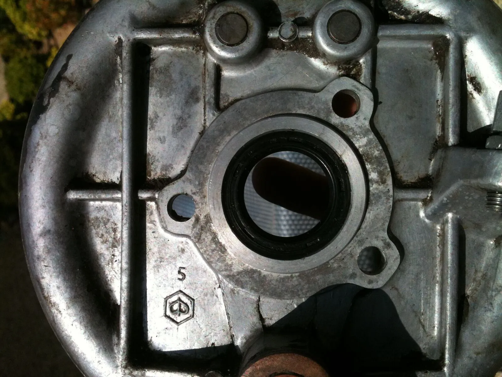

ich weiss nicht ob das auf dem bild zu erkennen ist ob die dichtung richtig herum sitzt aber auf jeden fall ist die seite mit der feder auf der aussenseite, sprich da wo die bremsklötse sitzen
sorry hab vergessen zu sagen, dass die bremsankerplatte noch nicht abmontiert war. aber irgendwie komisch die dichtung ist ganz neu!

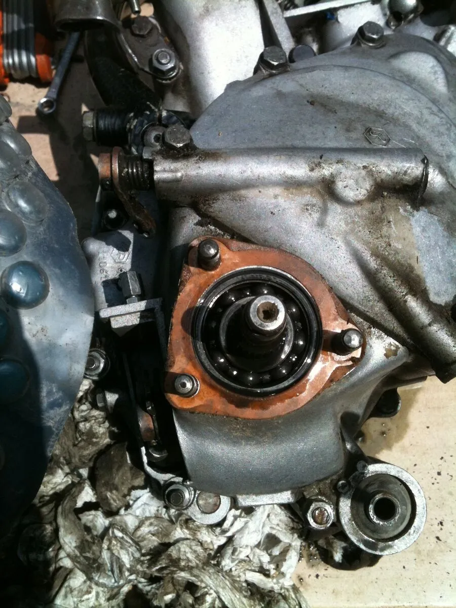

Hallo, ich war gerade danei Den motor eu putzen als da auf einmal Öl aus dm Lager kam wo normalerweise das Rad montiert ist.
Wollte von euch wissen ob das von einer undichten Stelle kommen könnte aber normal sind alle Dichtungen drinne.
Vielleicht wisst ihr ja bescheid. -

und schau dir mal dieses bild an, dann weisst du was ich meine mit dem"richtig herum" (sind kleine zacken an der öffnung, müssen die nach oben oder nach unten.? -
