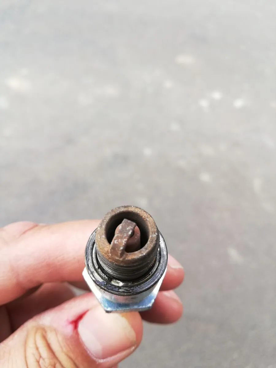

verbaut ist jetzt einen Polini Banane , die war vorher auch dran . Hab noch einen Polini Right Hand probiert aber der garnicht . Übersetzung ist original 2.54
Noch zu fett ?
Kerze sieht nach Vollgas und dann sofort Kupplung und Aus, so aus
Ich würde nochmal n Test ohne Luftfilter fahren, son PHBL kann auch mal seine Tgen haben.
Vorstellbar ist auch das die Übersetzung in dieser Kombi zu lang ist und der Motor gar nicht bis zum Peak dreht.
