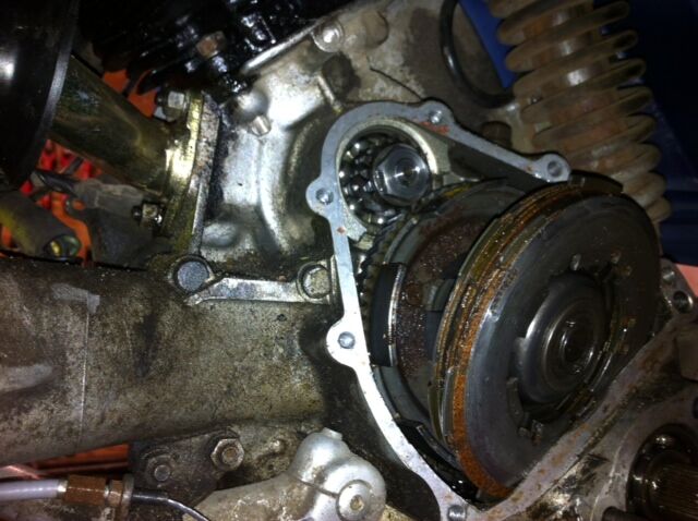

Hier nochmal schnell die Bilder der alten, defekten Kupplung um euch einen kompletten Überblick über da Chaos zu verschaffen.
VG,
Jan
VG,
Jan
Über das Ölleitblech seid ihr mitm LKW gefahren?
Da muss auf alle Fälle nen neues her.
Deckel ist, soweit ich weiß nicht egal. Für ne XL2 Kupplung brauchst Du auch nen XL2 Deckel.
Für mich sieht das so aus, als wenn die Kupplung nur aufgegangen ist, richtig einschätzen kann ich das aber, aufgrund der Bilder, nicht.
Grüße
Zapper
Den XL 2 Deckel erkennt man z. B. am Druckpilz mit Verzahnung, den die Deckel der früheren Modelle nicht haben. Die Andruckplatte für die XL 2 Kupplung hat in der Mitte ein Lager, ebenfalls im Gegensatz zu den Vorgängermodellen.
