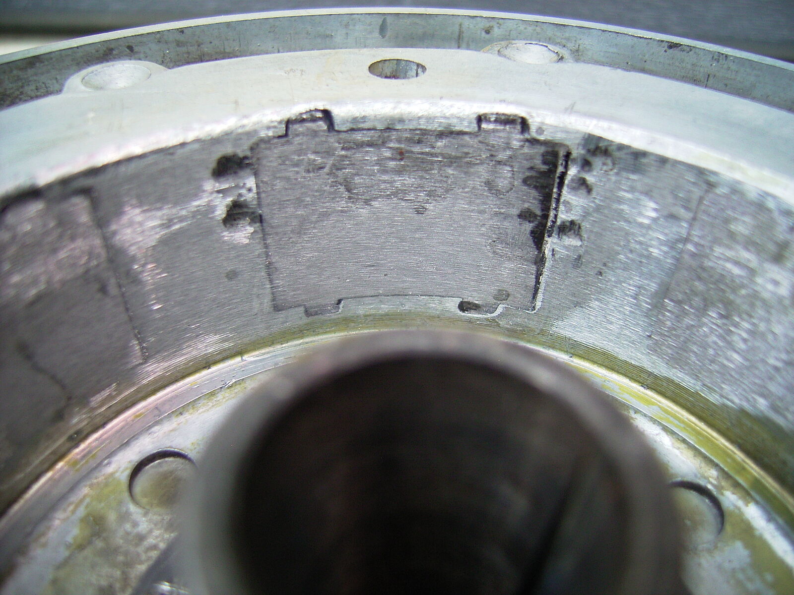

    schau mal ob du die stelle am spaltmass erkennst. mit dem magnet kannst du die situation simulieren und das blech anheben.
    ist ein wenig ein gefummel den Magneten auf abstand zu halten weil natürlich der "hilfs-magnet" sofort mit den magneten kontaktieren will.

    das geräusch kenne ich gut. das ist recht harmos. im lüfterrad ist ein magnet oder sein abdeckblech lose.
    lüfterrad abbauen, mit magnet innen durchfahren. dabei entdeckt man irgendwann ein blech das sich leicht anhebt.
    mit bremsenreiniger entfetten und mit 2K kleben. hält bei mir schon ein jahr.

    waere deutlich schlechter... das eingestemmte blech ist ein magnet..
    ohne diesen wirst wenig strohm haben
    diese magneten können sich nach jahren mal lockern (kommt vor)
    und klappern..im ungünstigsten fall machen sie die zgp kaputt...

    liegt der magnet nicht erst unter den recht dünnen blechen? da war was, in typisch dunkler magnetfarbe.
    das spiel bei meinem blech war recht gross, der kraftaufwand es rauszuhebeln war gering.
    in naher zukunft hätte sich das teil in der zündung verkeilt. jetzt ist ruhe. ich hoffe der 2k klebt gut.

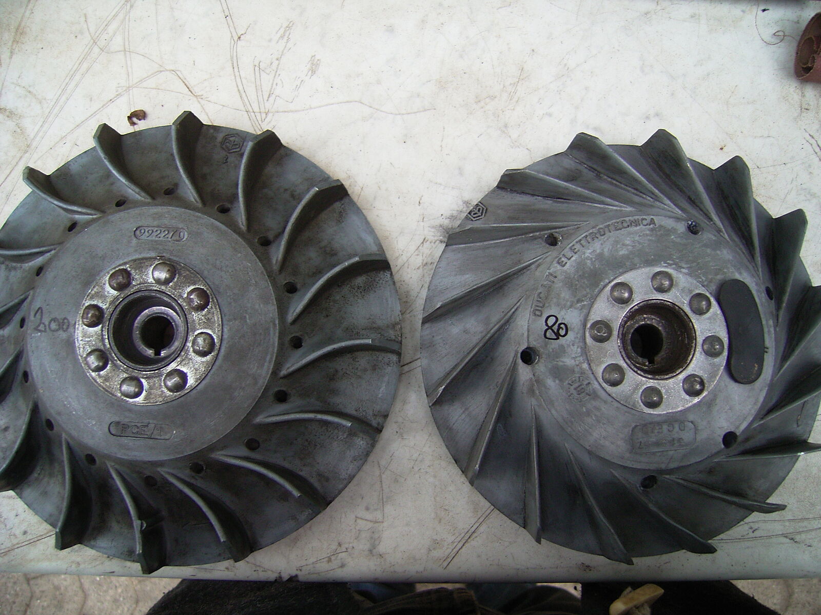

    nochmal geforscht:
    mein 80er Polrad von 1981 passt. wie vorausgesagt.
    was das für ein leih-lüfterrad war das nicht passte, weiss ich (noch) nicht.
    auf dem bild sieht man kleine unterschiede.
    das 80er ist leicht kleiner, man sieht das auch am gekappten logo.
    das 200er von der lusso wiegt 2980 gr, das 80er 40 gr weniger.
    die flügel sehen nicht so arg unterschiedlich aus.
    komisch ist das schaufenster bei der 80er. das braucht man doch nur bei einer kontaktzündung!?
    noch ein bild des eingeklebten blechs. man sieht die früheren einstemmversuche.
    noch eine frage an die spezialisten: wäre die lima/zündung schlechter ohne das abdeckblech?
