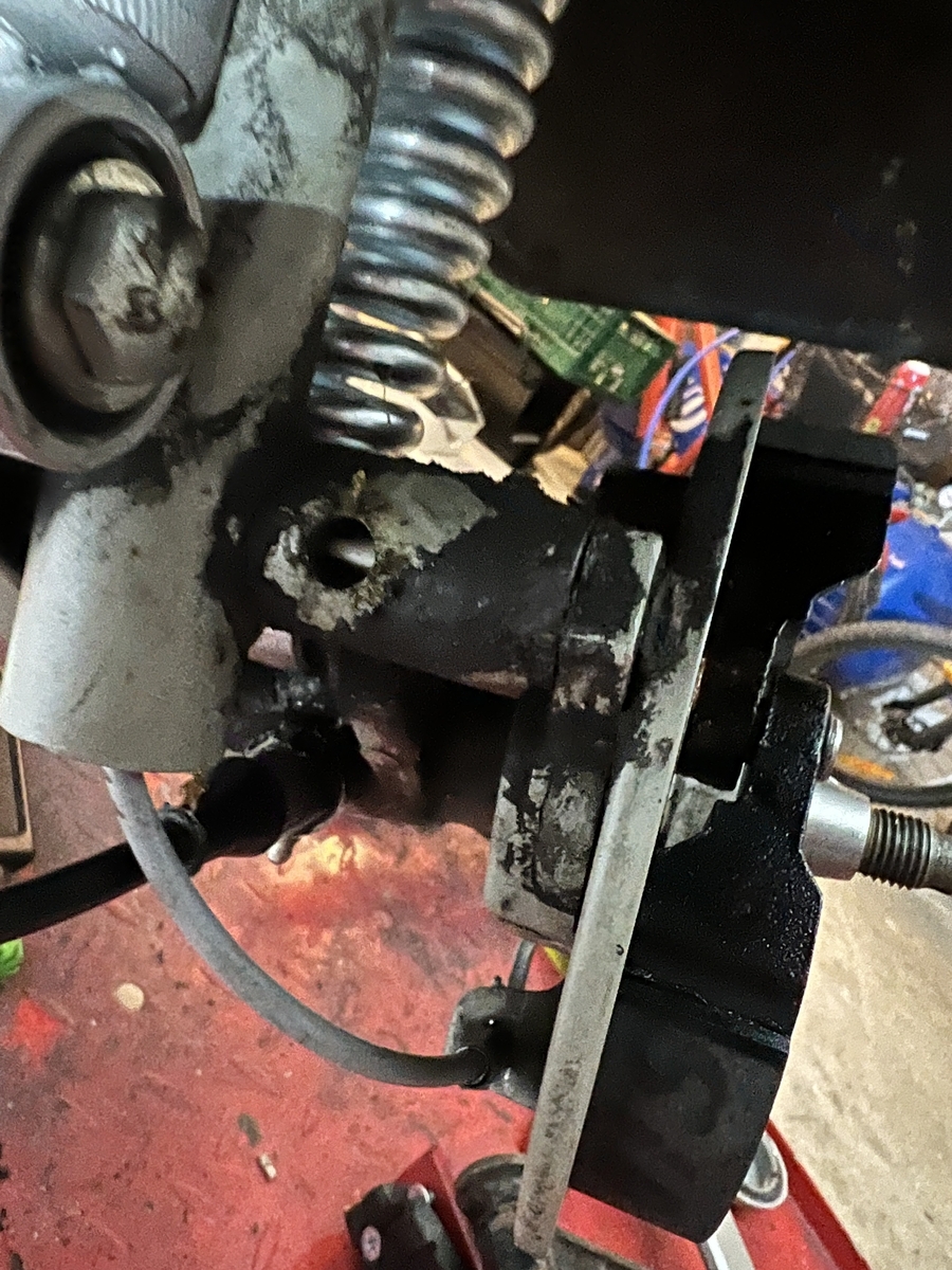

Die neue Kupplung und Deckel sind heute angekommen. Gerade eingebaut.
Es lag tatsächlich an der Kupplung. Jetzt funktioniert es. Wo auch immer das Problem lag.
Wollte dann den neuen Deckel auch drauf machen wo er schon da ist. Hatte dazu die empfohlene dickere Andruckplatte für V50 Kupplungen mitbestellt. Damit passte der Deckel aber gar nicht drauf. Mit der dünnen Andruckplatte passte es. Aber an dem Deckel ist ein kurzer Kupplungsarm verbaut. Da war mir zu viel Knick im Kupplungszug. Weiss nicht, ob man für den kurzen Hebel auch einen anderen Seilzughalter braucht 🤷♂️. Jedenfalls hab ich den alten Deckel wieder draufgemacht. Funktioniert jetzt problemlos.

Ich vermute mal, mit ner neuen Kupplung wird das Problem beseitigt sein. Was auch immer da nicht funktioniert. -
Ich habe in meinen Schränken noch einen anderen V50 Deckel mit nem kleinen Ausbruch gefunden. Der sieht bis auf 2 kleine Stege auf der Aussenseite genauso aus wie der, den ich eingebaut hatte. Da dürfte das Problem eigentlich nicht liegen.
Habe jetzt mal neue Kupplung, dickere Druckplatte und nen anderen Deckel bestellt. Dann fang ich mal an zu tauschen und gucke wann es funktioniert. Ggf. geht dann der neue Deckel zurück.
Kupplung war ja eine 3 Belag für V50. Sollte mit dem Kupplungskorb da eigentlich keine Probleme geben. Passt ja auch problemlos rein. -
Habe gerade noch mal in meinen Bestellungen geguckt. Ist ne Standardfeder von CIF.
Kann das sein, dass das ein XL2 Kupplungsdeckel ist und die dünne Andruckplatte das Problem ist? Der Hebel muss schon recht viel angespannt werden, bis er anliegt.
Finde unter der Nummer auf dem Deckel nichts. -
Ja hatte ich in Öl eingelegt. Hab so viel gespannt, dass der Trennpilz an der Druckplatte anliegt. Wirklich viel bewegen kann ich den Hebel dann nicht mehr. Auch wenn ich versuche das mit so nem Bowdenzugspanner noch mehr zu spannen, passiert nicht viel. Den Kupplungshebel am Lenker kann ich dann auch nur mit Gewalt ziehen.

Die restlichen Teile sind heute auch gekommen. Dachte eben zusammen schrauben und mal die erste Runde um den Block versuchen. Die Ernüchterung kam recht schnell.
Die Kupplung trennt nicht. Ich kann den Zug spannen wie weit es will, es ändert sich nichts. Daher Kupplung noch mal ausgebaut, noch mal komprimiert, alles zerlegt und wieder zusammengebaut. Keine Auffälligkeiten gefunden. Allerdings wenn ich mit ner Schraubzwinge versuche die Kupplung zu komprimieren muss ich schon extrem drücken, bis sich die Scheiben gegeneinander verschieben lassen.
Der Trennpilz liegt auch an der Andruckplatte an bei ca. 90 Grad Winkel des Hebels.
Ich hab mal alles fotografiert. Vielleicht hat jemand eine ider wo das Problem liegt oder was hier nicht zusammenpasst:
