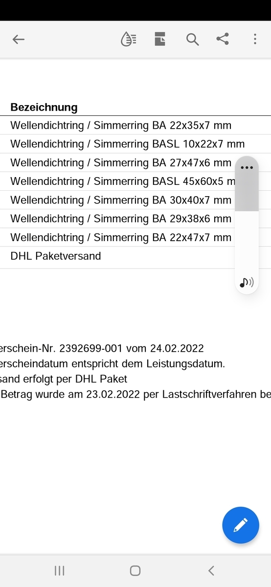

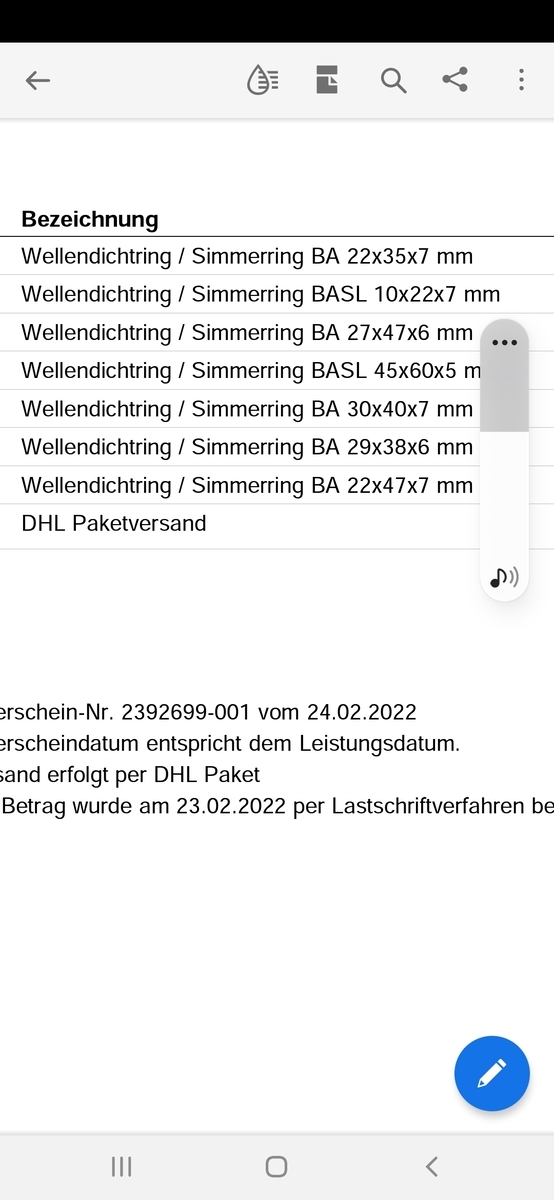

    Die Originalgrößen wie verbaut gibt's nicht mehr. Auch nicht im Großhandel.
    Nur auf Bestellung und ab 1tstk.
    Aber 0.5mm schmaler bzw breiter bekommst die im Großhandel.
    Macht ja nichts aus.
    3,200
    31,840
    5,707
    • April 10, 2022 at 16:10
    • #47
    Das sind die Größen der benötigten Simmerringe.
    Hab ich vor kurzem erst bestellt.

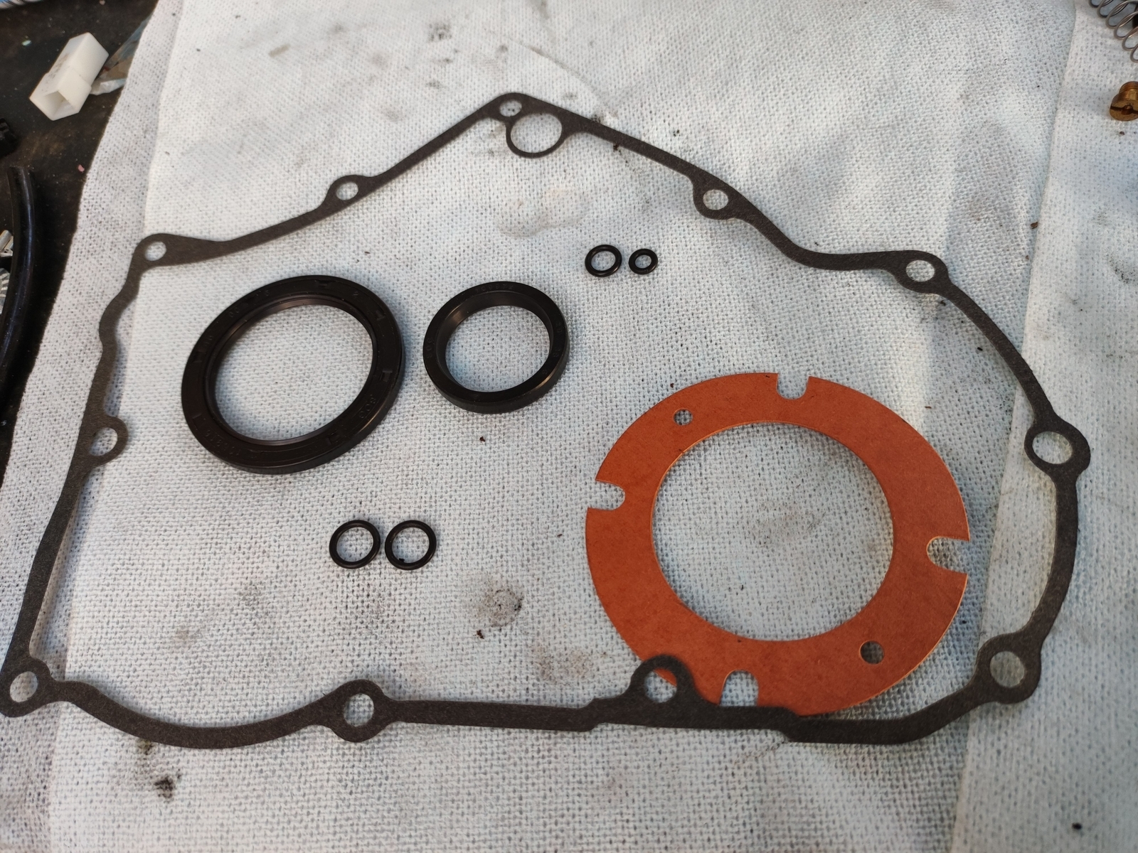

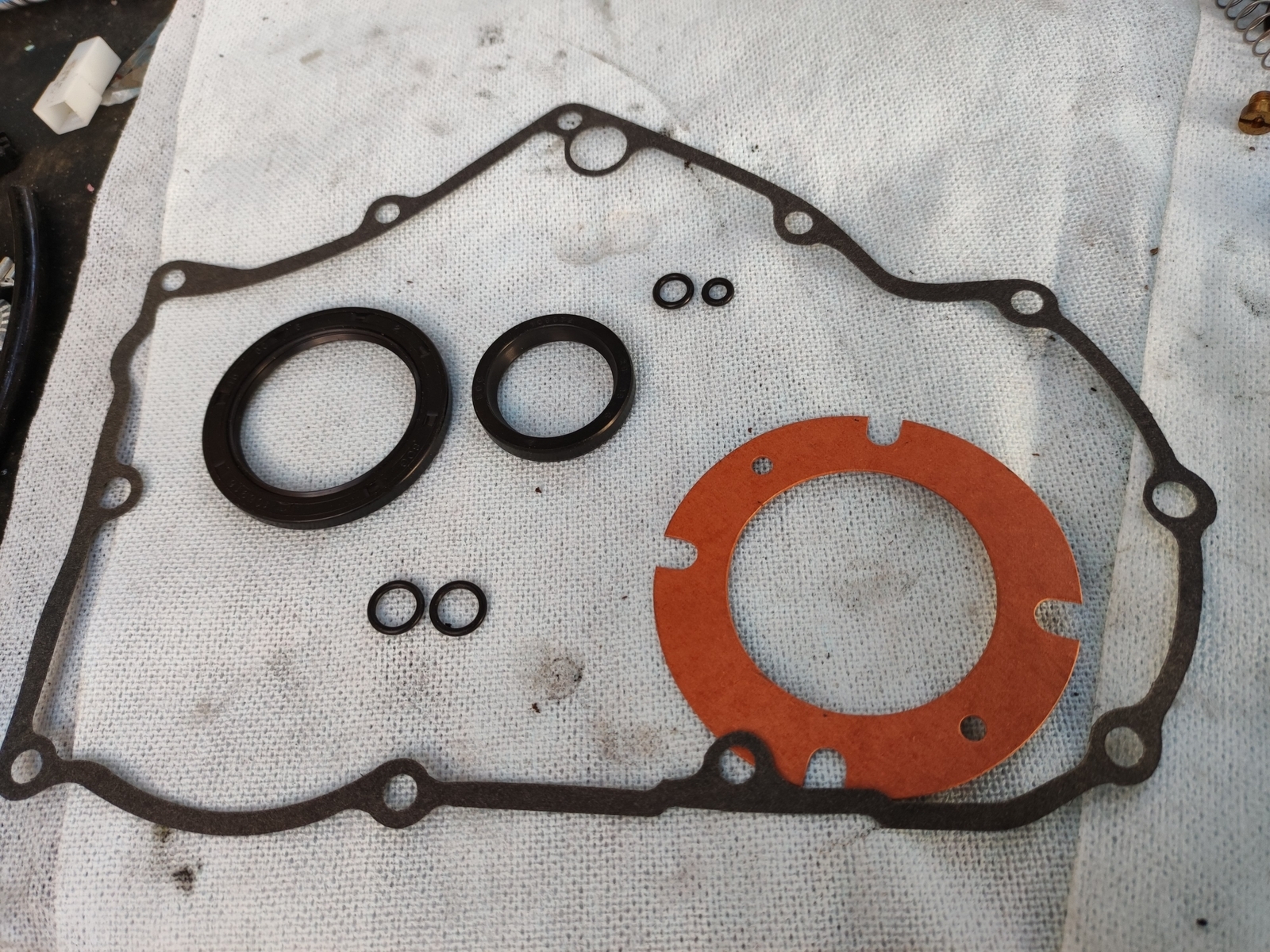

    Das bräuchtest du alles plus Öl.
    Den 30-40-7 hast ja schon neu.
    2 kleine Gummis für Schaltwelle
    1 kleiner plus 1 etwas größerer Gaswelle
    Getriebedeckeldichtung
    Dichtung Freilauf
    Simmerring Freilauf
    Simmerring Getriebeeingang Freilauf
    Plus vielleicht noch den Stift für die Schaltwelle neu.
