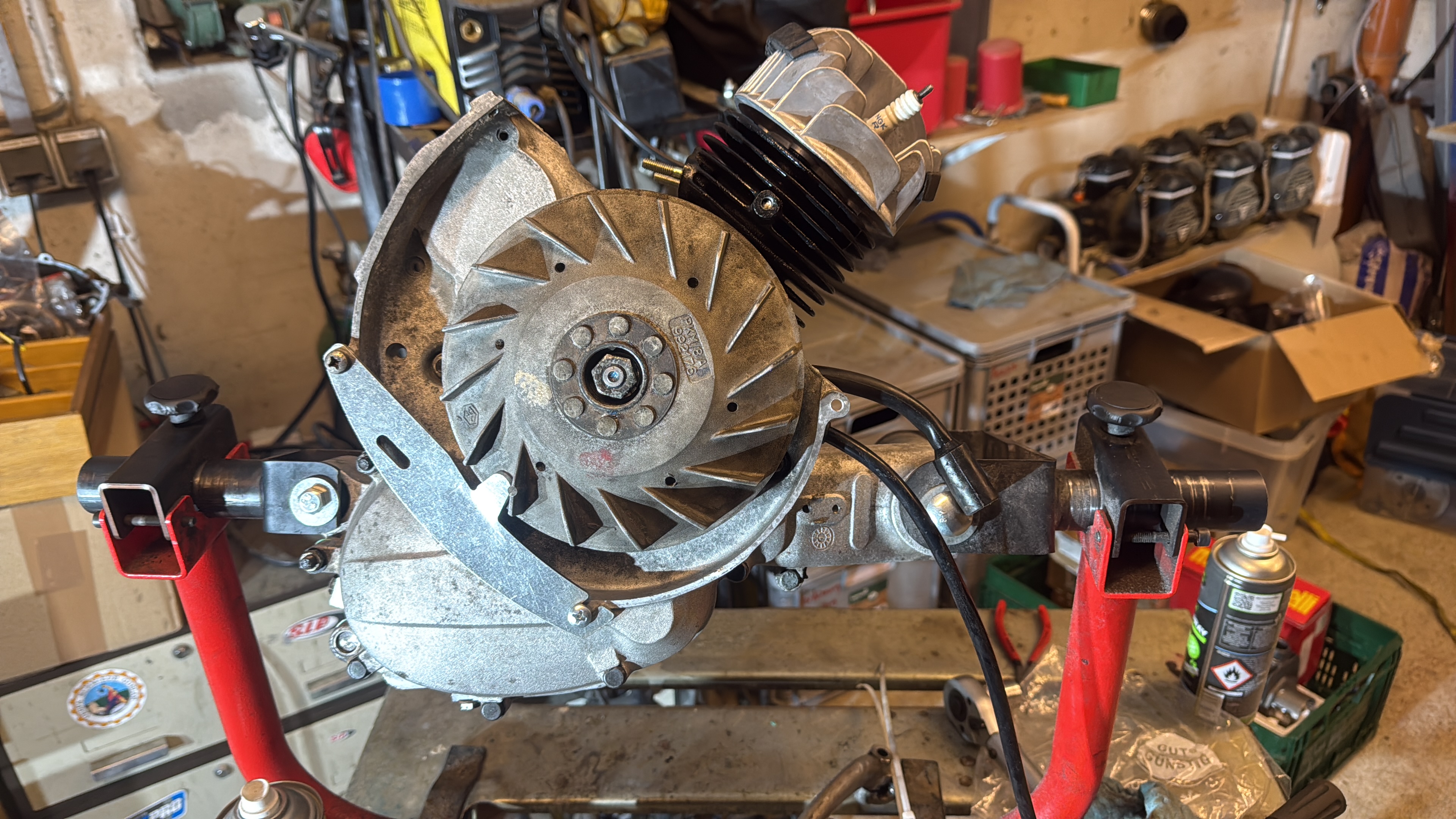

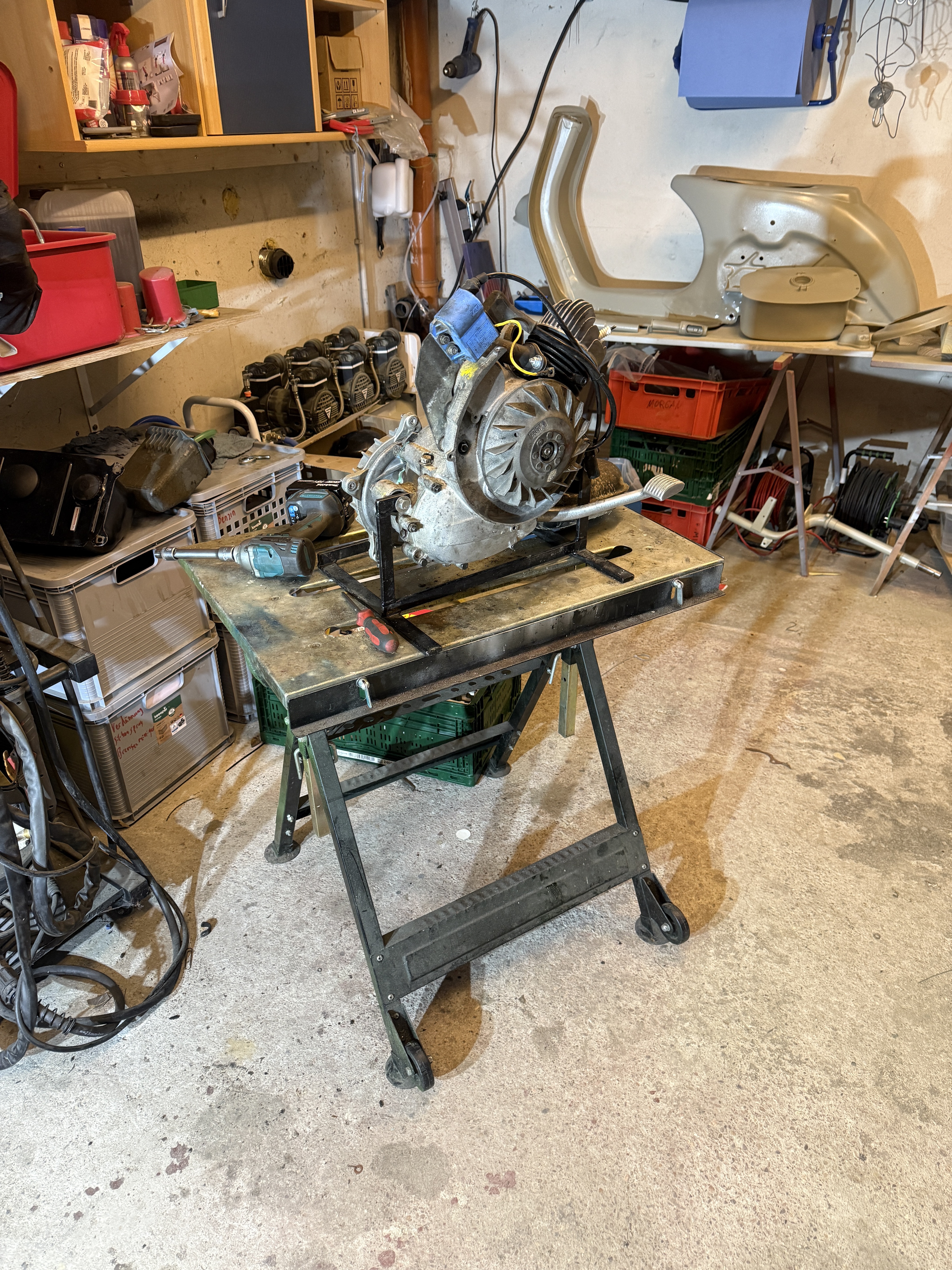

Wenn alles nach Plan läuft kommt morgen der Motor rein. Da der aber schon wieder 2 Jahre stand nach dem Zusammenbau werde ich noch mal Öl wechseln und den Vergaser revidieren.

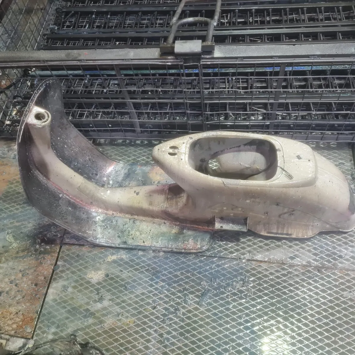

Ich hab die Vespa im August im Originalfarbton lackiert. Für meine Verhältnisse war es ganz akzeptabel geworden. Allerdings ist der EP Grundierfiller zum Schleifen eine absolute Pest. Das bekommt man kaum halbwegs glatt. Die KI hat mir empfohlen, da drüber noch Acrylfüller zu spritzen, der ist viel besser zu schleifen. Na gut, dann weiß ich das fürs nächste mal.
Da der glänzende Lack bei mir sowieso keine positiven Emotionen auslöste, habe ich mich gleich dran gemacht, den frischen Lack etwas zu patinieren. -
Damit man eine schöne gleichmäßige Fläche hat wo der Bremsbelag abliegt und die Vespa so hoffentlich besser bremst.

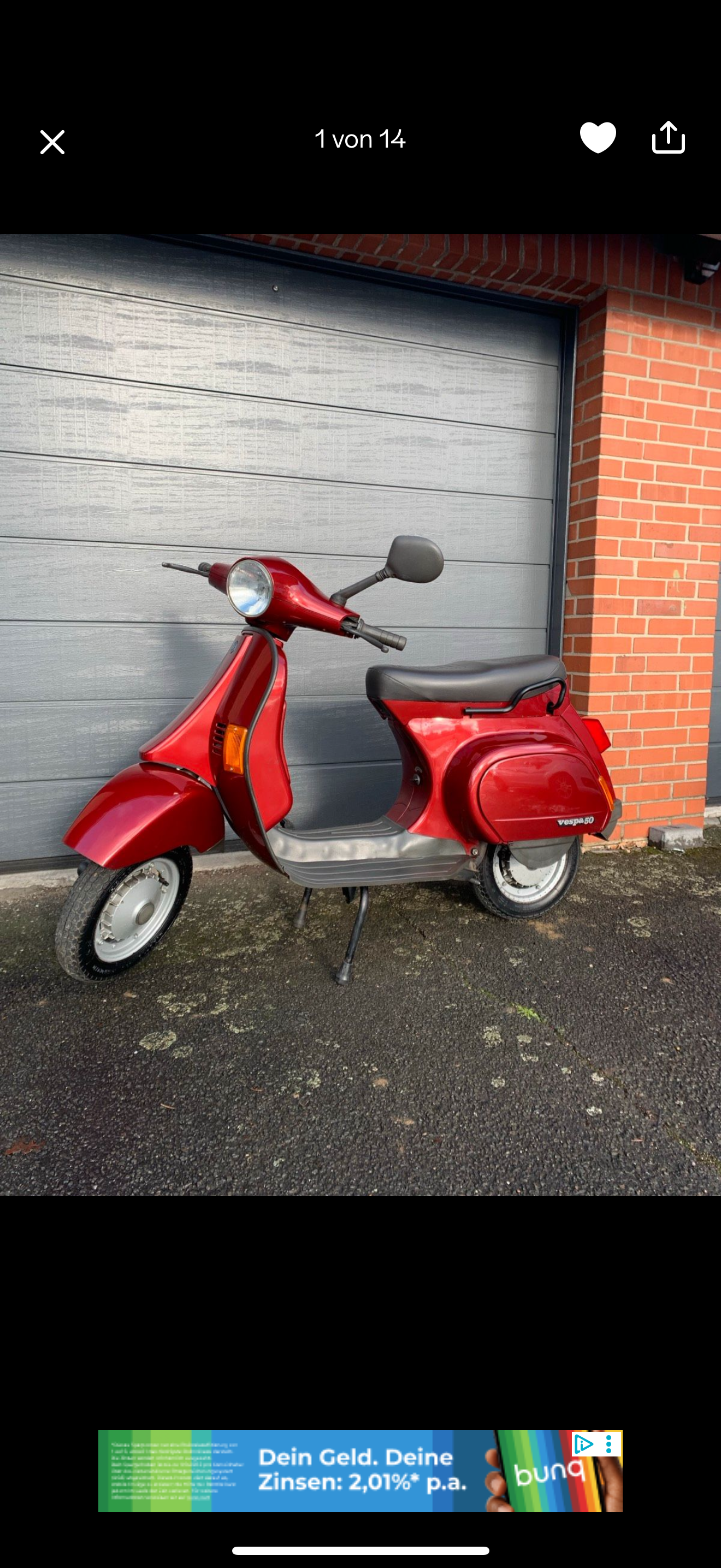

Gerade bei #Kleinanzeigen gefunden. Wie findest du das?
https://www.kleinanzeigen.de/s-anzeige/vespa-50n-special-1976-v5b3t-4-gang-18-tkm-49-ccm/3526065615-305-1357?utm_source=copyToPasteboard&utm_campaign=socialbuttons&utm_medium=social&utm_content=app_ios
Eine V50 im Olack. Bisschen Wellblech am Beinschild, sonst sieht sie ganz gut aus. -
