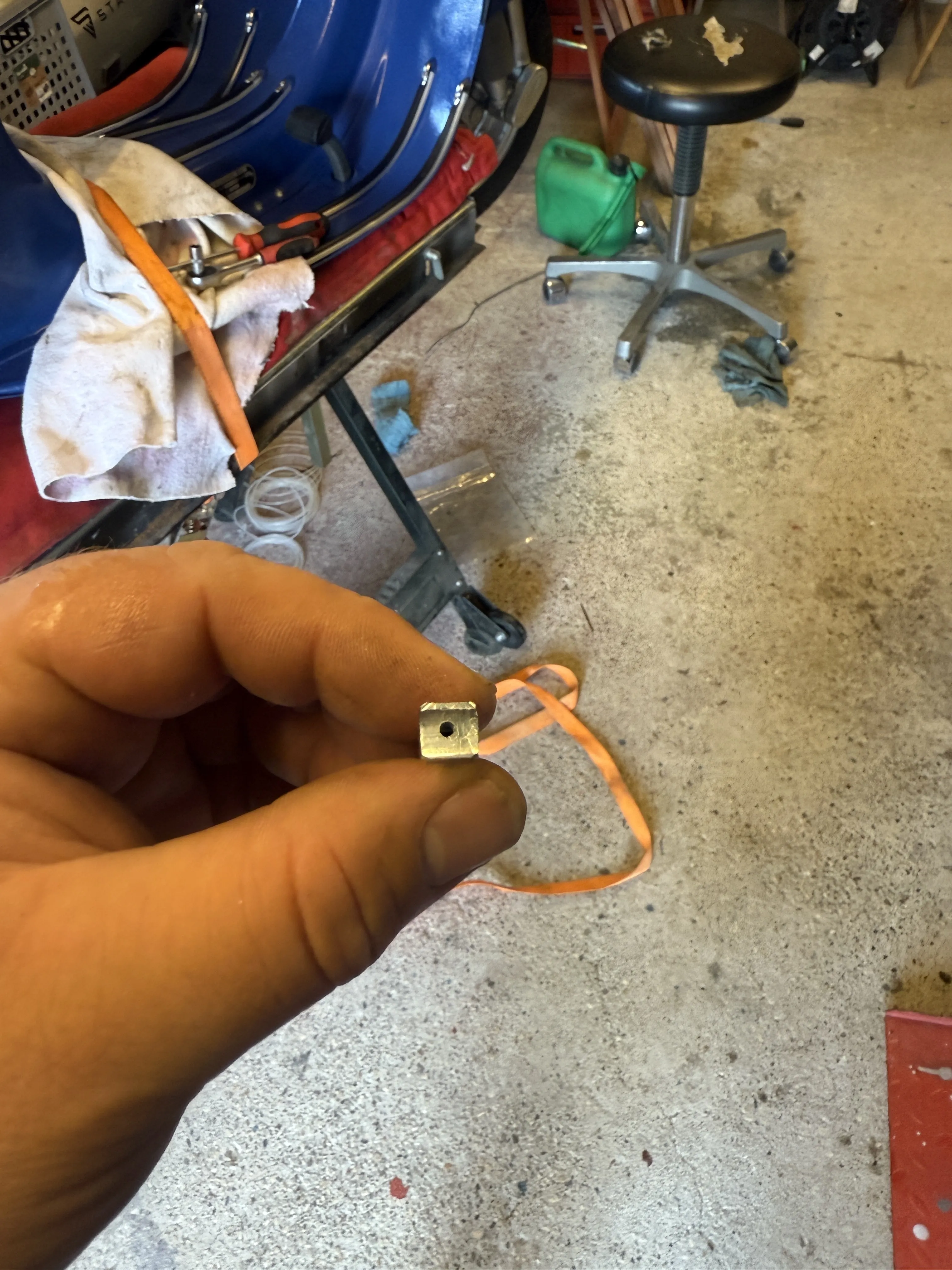

Ich glaube da ist es etwas dicker. Aber mit der Nietmutter ist ja eine gute Alternative.

Um ne Mutter anzuschweißen würde grob schweißen voll ausreichen 😉

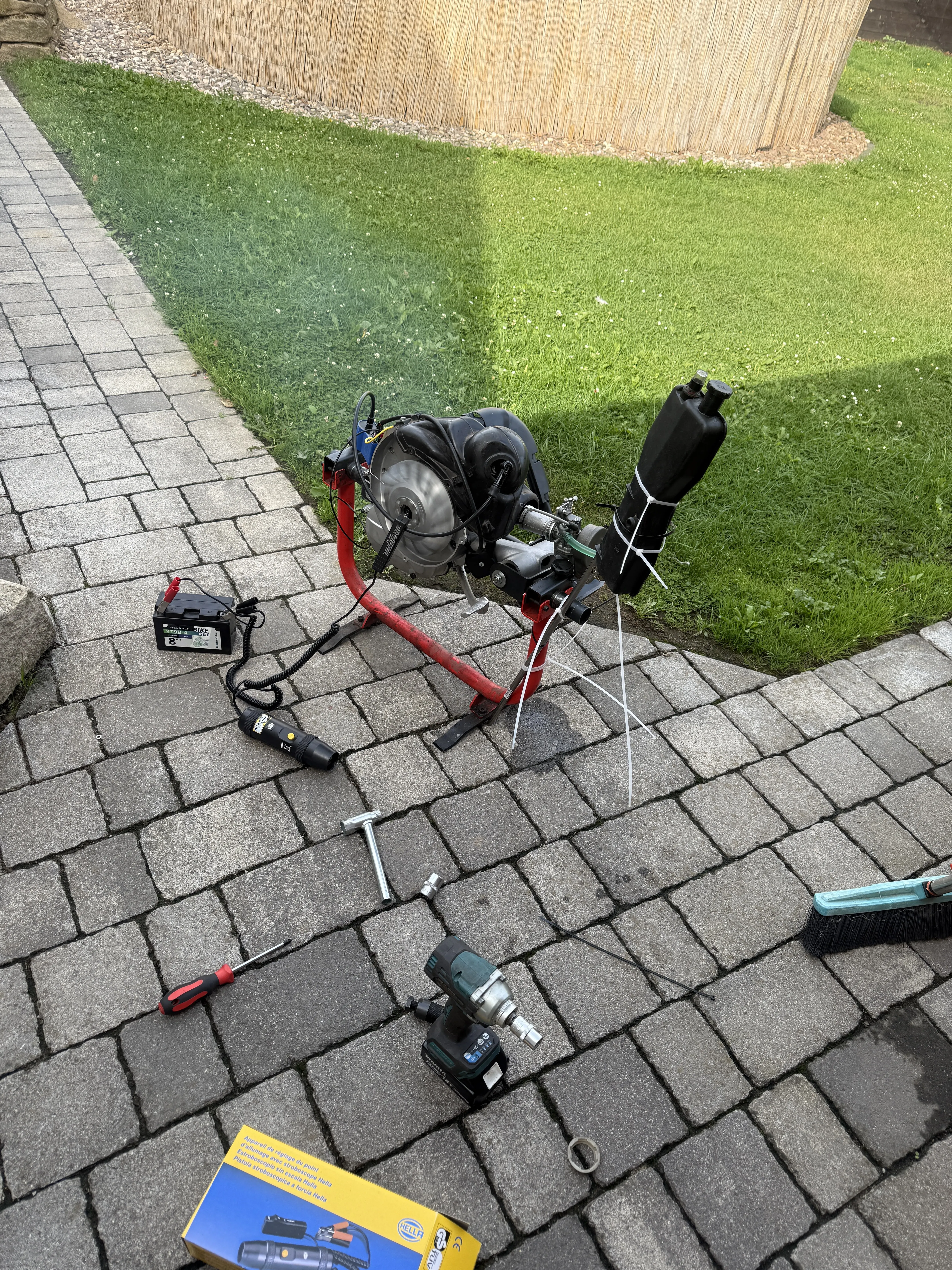

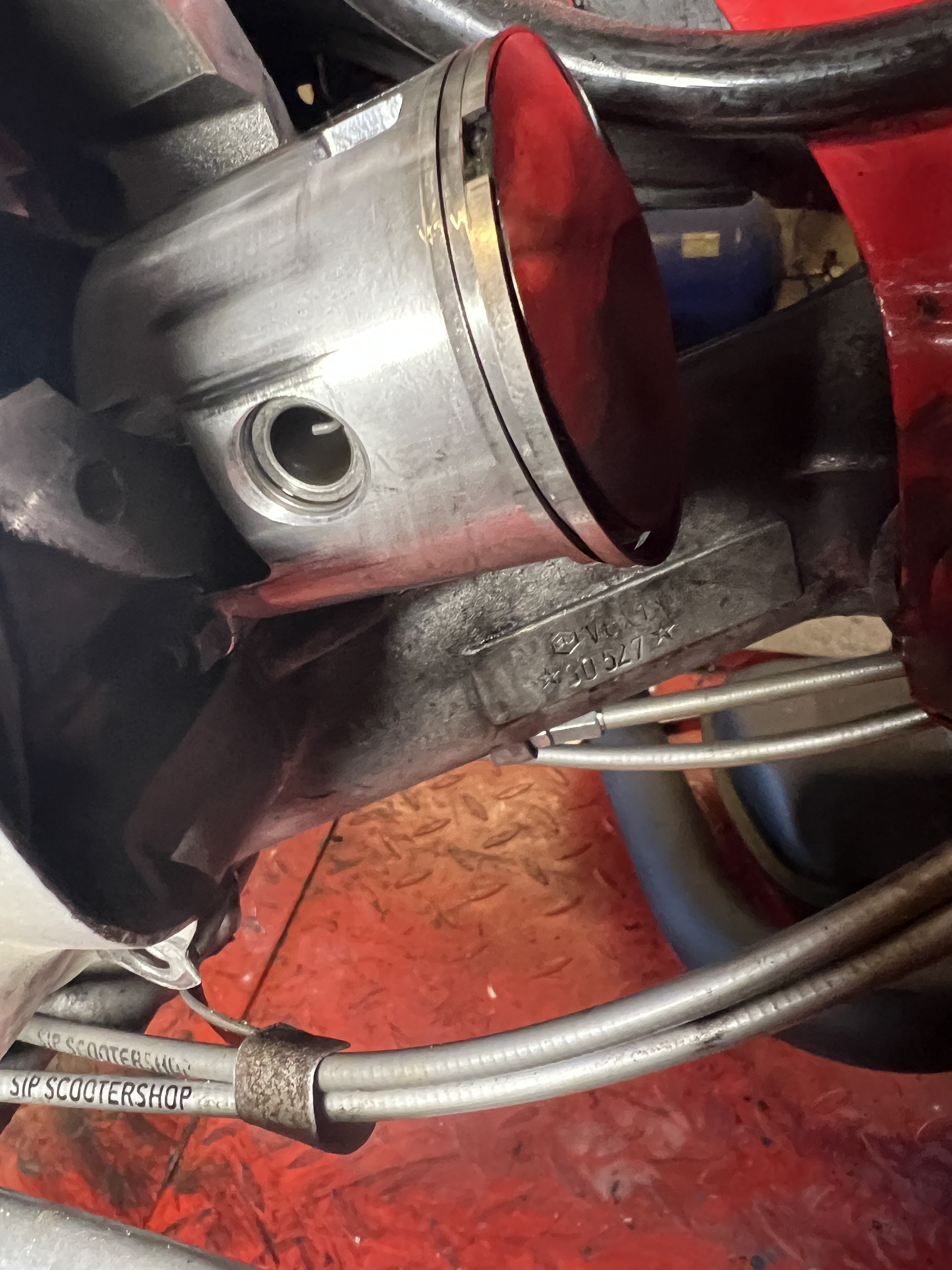

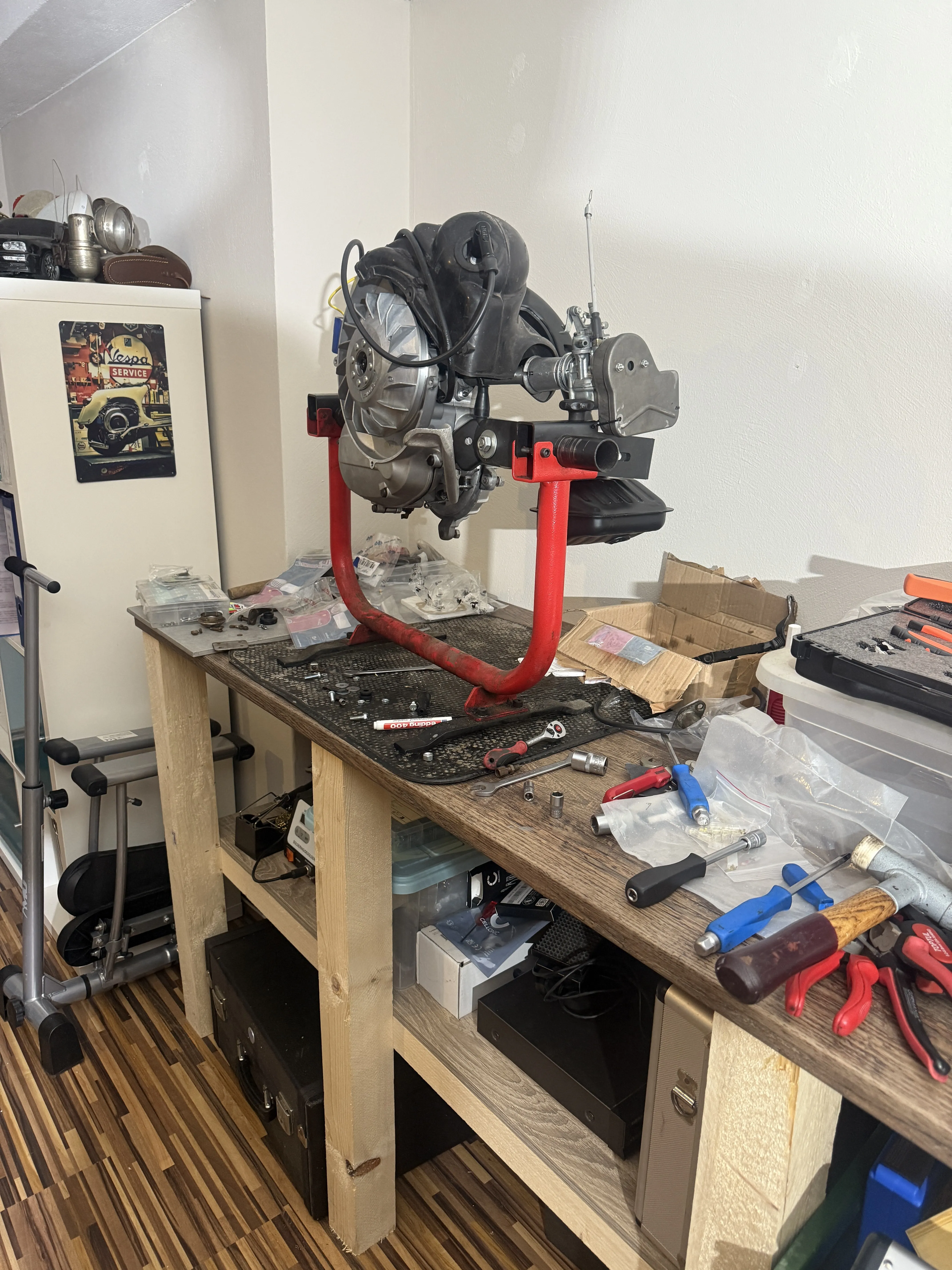

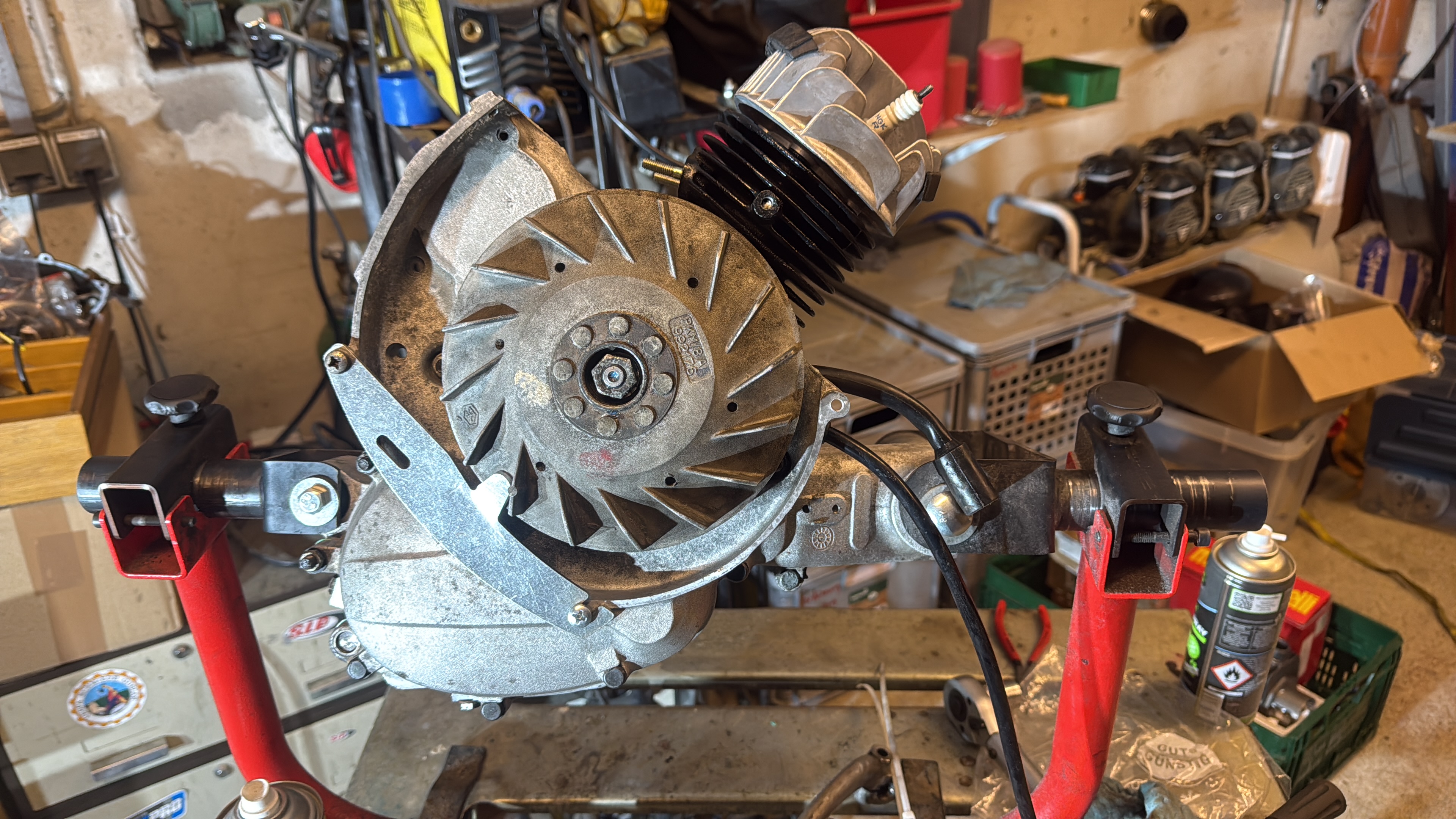

Heute hab ich neben dem Reifenwechsel an der PX den Motor fertiggestellt. HD erst mal 130. Mischrohr ist noch BE3. BE2 hab ich auch da. ND 55/160.
Die SIP Bremstrommel 8 Zoll passte zu meiner Verwunderung, ohne dass ich an den Bremspins am Gehäuse was wegfräsen musste. Das Staubschutzblech muss ich glaube ich lackieren. Das sieht blank aus und war ordentlich eingeölt
Bremsbacken hatte ich mir SIP Performance bestellt. Da ich ja eine VNB1T habe, war ich so schlau und habe mir die bestellt für eine Bremsaufnahme 🤦♂️. Die Dinger sind anscheinend im Moment schwer zu bekommen. Hab aber einen Shop gefunden, wo sie noch lieferbar waren.
Wollte eben „mal eben“ die Reifen wechseln. Kalenderwoche 26/1986. Hab eigentlich so einen Abdrücker, den ich mal für nen Treckerreifen gekauft hatte. Dachte der steht bei meiner Schwägerin auf dem Hof. Daher hab ich mich dann mit ein paar Schraubzwingen gequält.
Reifen hab ich noch aus 2019. Die hatte ich, allerdings auf schwarzen Felgen, bei der PK im Dezember mit dabei bekommen. Also das gleiche Spiel noch mal. Ging etwas einfacher.
Als ich die schwarzen Felgen dann in meine Sammelecke brachte, stand dann da der Abdrücker 🥳. -

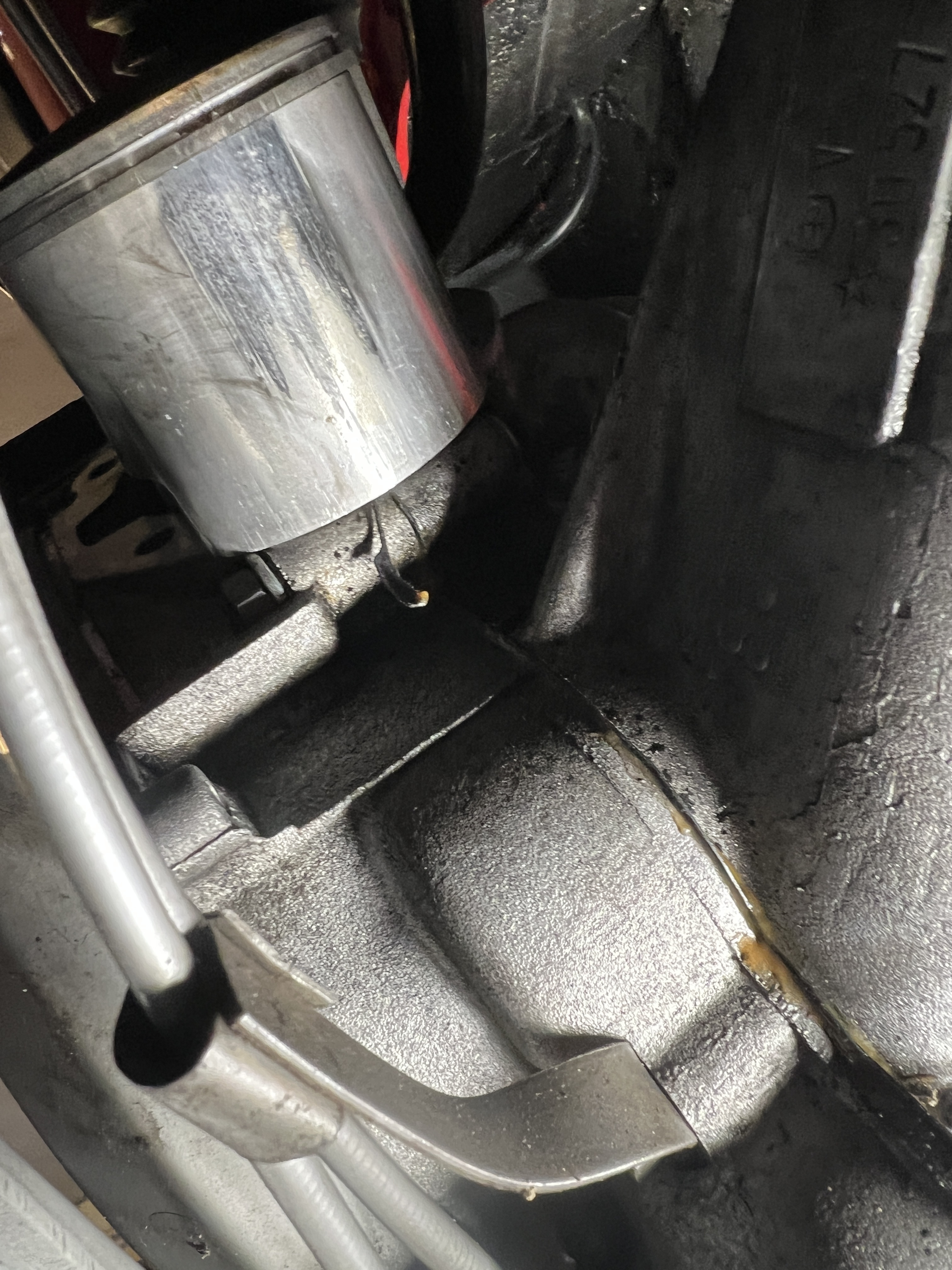

Ich hatte bei der PK XL ja auch solche Probleme. Mit neuem Vergaser wurde es zumindest deutlich besser. Allerdings hatte ich immer noch zwischendurch das Problem, dass nach ner Fahrt unter Vollast beim Gaswegnehmen auf einmal die Drehzahl hochging.
Hatte daraufhin auch noch mal ne grössere HD und ND reingemacht - macht mir genauso viel Spass bei der Smallframe wie dir und die Zündung dann noch mal sauber abgeblitzt. Gebracht hatte es gar nichts. Hab dann noch mal das Leerlaufgemisch eingestellt. Nicht dass ich das vorher nicht schon ein paar mal gemacht hätte. Auf einmal mit ner 45er ND läuft alles sauber. Bisher zumindest … Ich hasse den Vergaser auch… Bin froh, dass ich jetzt erstmal nur Largeframemotoren vor mir habe. -

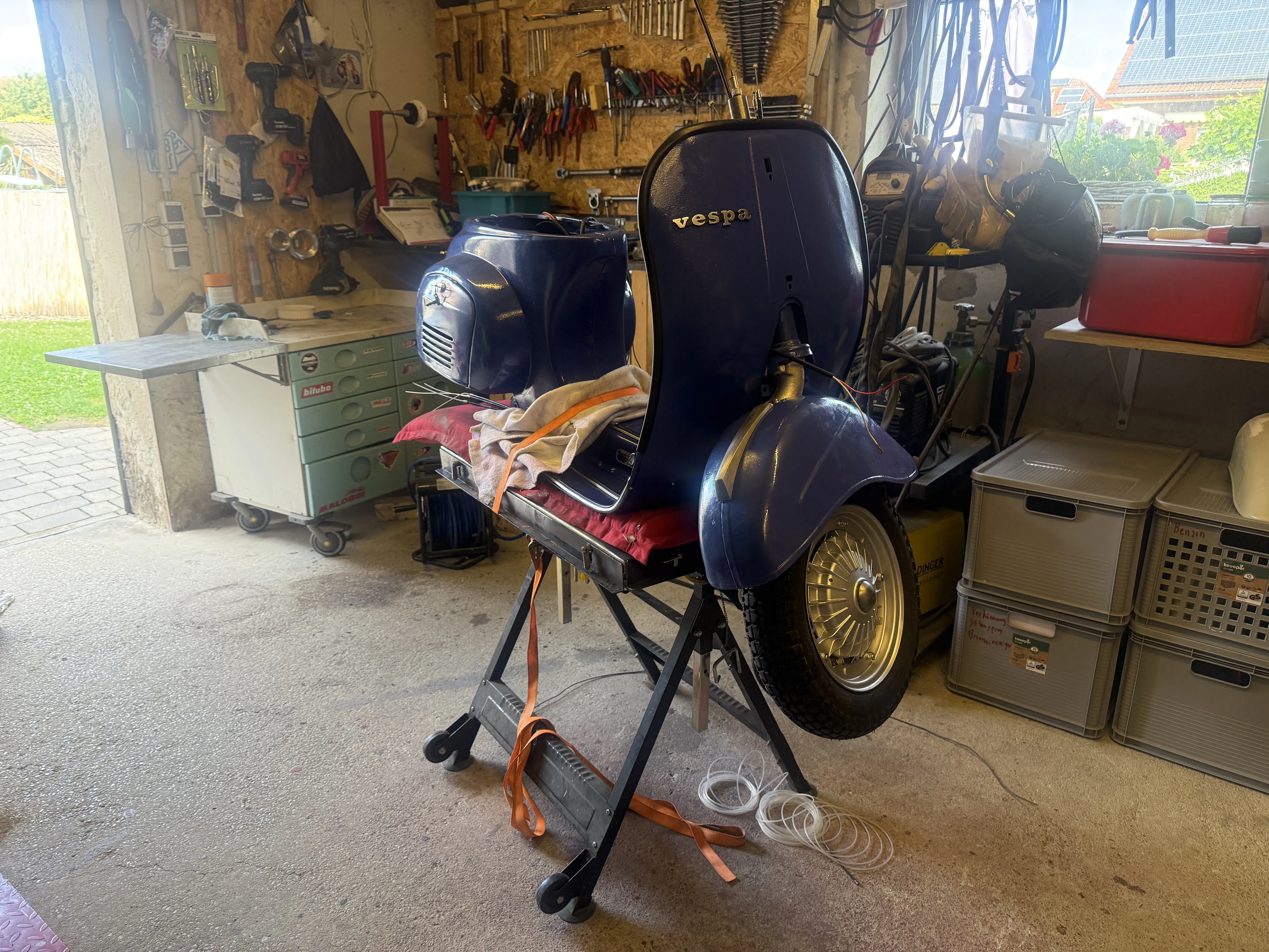

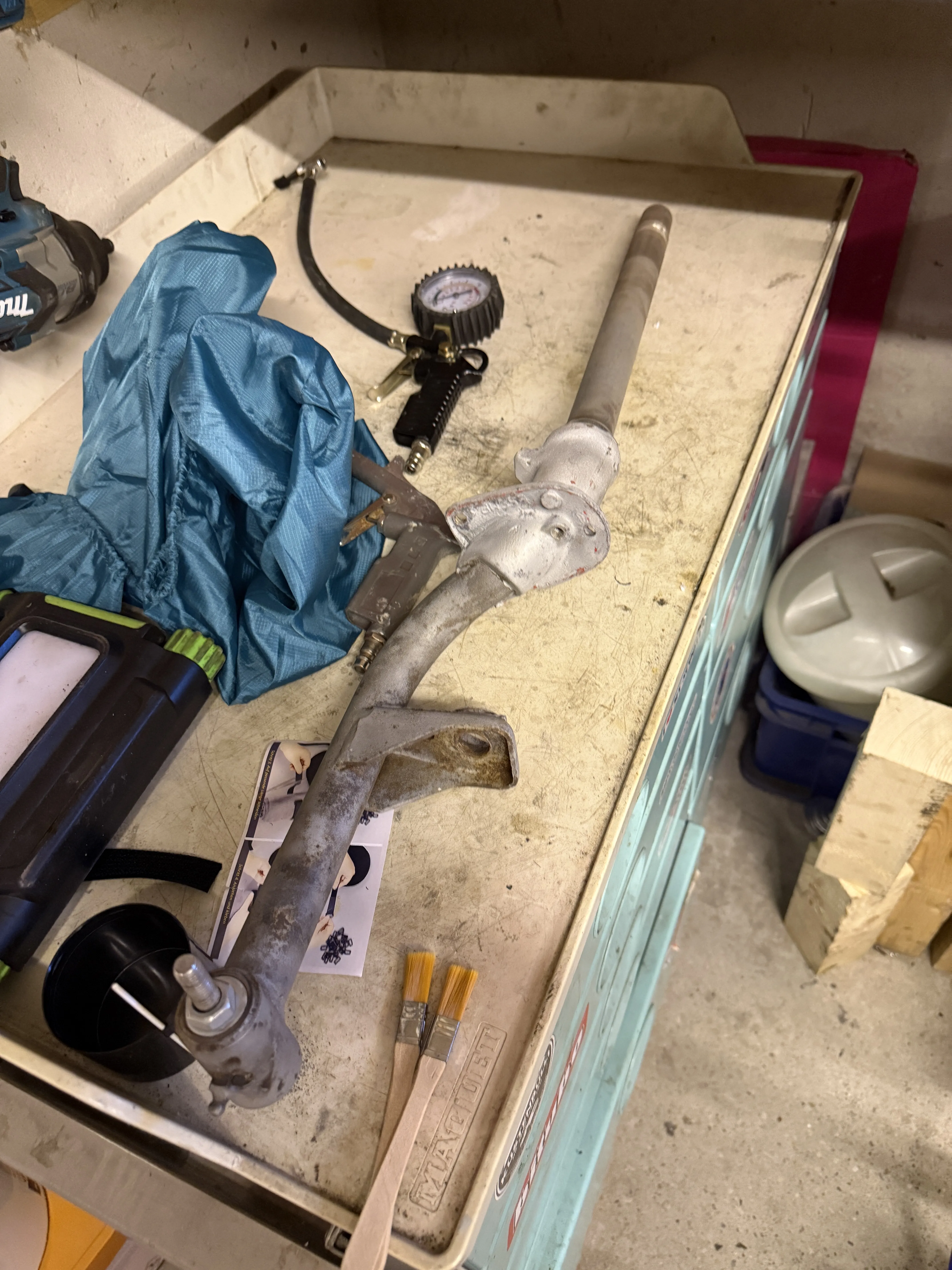

Hab heute die Gabel rausgemacht und den Roller von unten ordentlich gereinigt. Überraschungen gab es nicht. Überall nur oberflächlich Rost.
Den Rost habe ich dann mit feiner Stahlwolle noch etwas entfernt. An ein paar Stellen Pelox draufgemacht. Sonst etwas Oxyblock. Morgen kommt da noch Schutzwachs drunter.
Ein paar Teile für den Motor sowie Züge und Lenkkopflager habe ich eben bestellt. Morgen gehe ich mal auf die Suche. Müsste noch nen DR 135 liegen haben. Wenn ja brauche ich dafür noch nen Kolben und dann kommt der da drauf. -

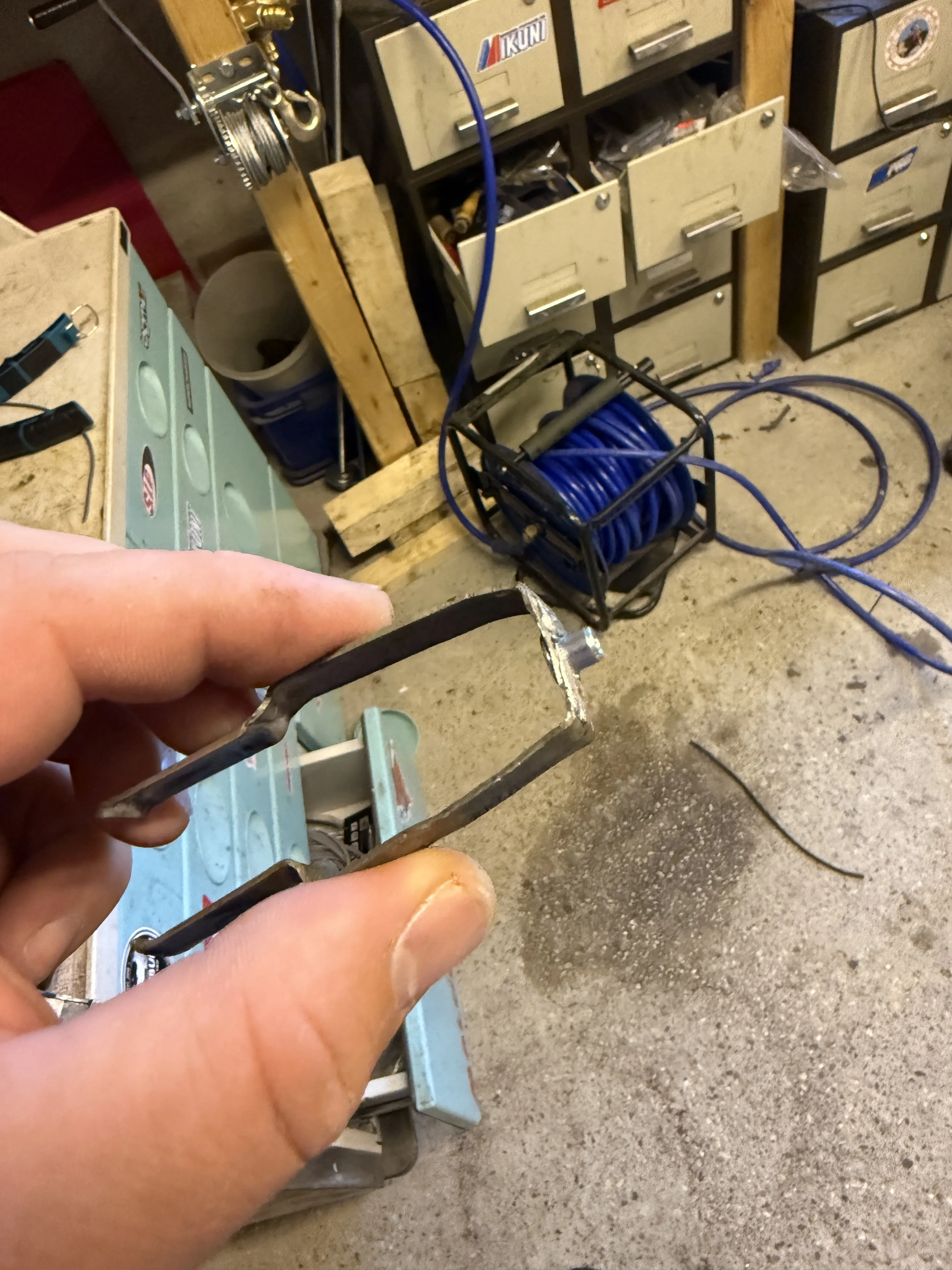

Habe gerade mal ein paar Maße draufgekritzelt. Wie gesagt auf der in Fahrtrichtung linken Seite von der Schwinge kann man ein paar Zentimeter schmaler werden.
Habe Quadratrohr mit 3 cm genommen und für die Laschen 8 mm Flachstahl. Ich hab das insgesamt 40 cm hoch gemacht, damit ich bequem ne Wanne drunterstellen kann beim Putzen.
