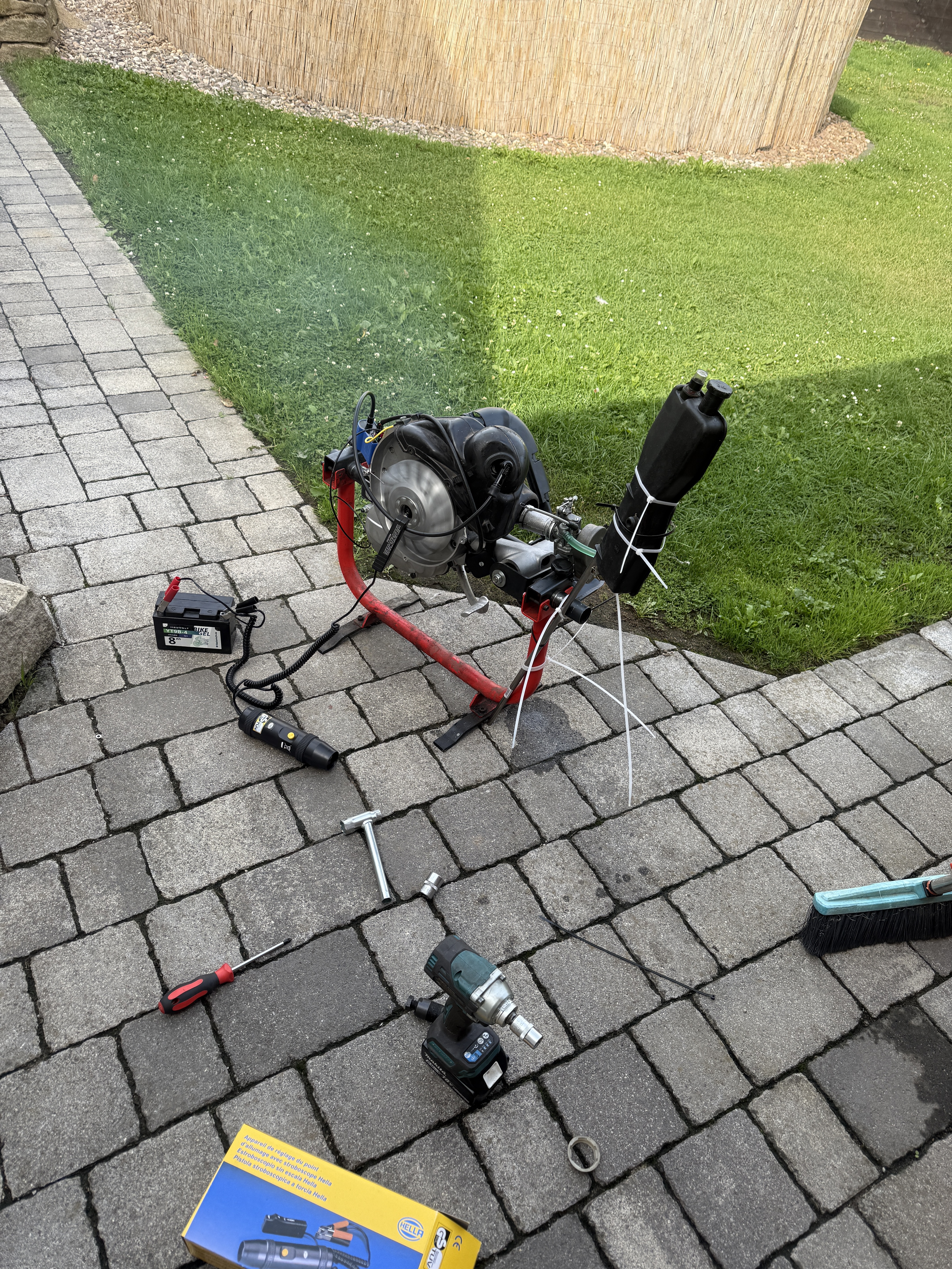

    Er läuft 😃

    Und er mißbraucht einen seltenen Automatik-Öltank für das hier...:)
    Gruß Paddy.

    • #40
    Ich wollte schon drunter schreiben „hoffentlich sieht Mario das Bild nicht“. Genau auf den Kommentar habe ich gewartet 😆
