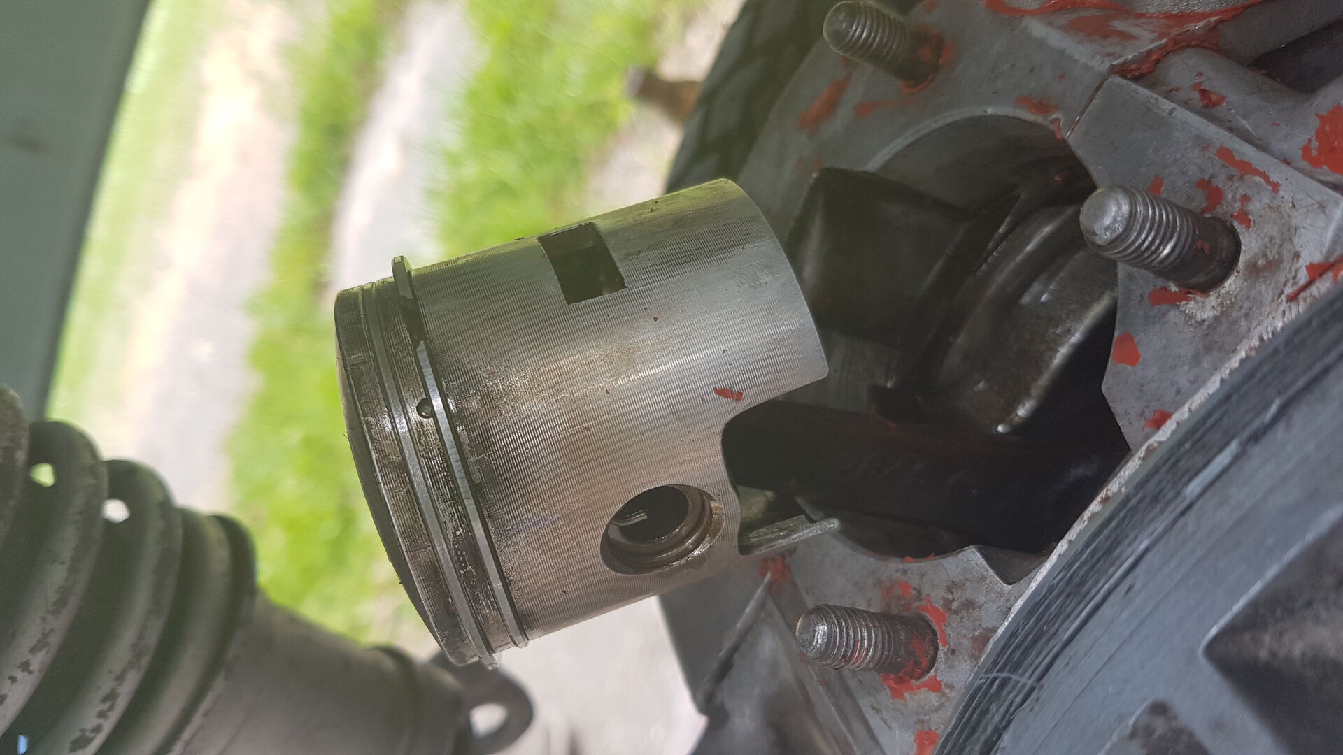

ja zeigt Richtung Auslass..
Dann werd ich mal neue bestellen.

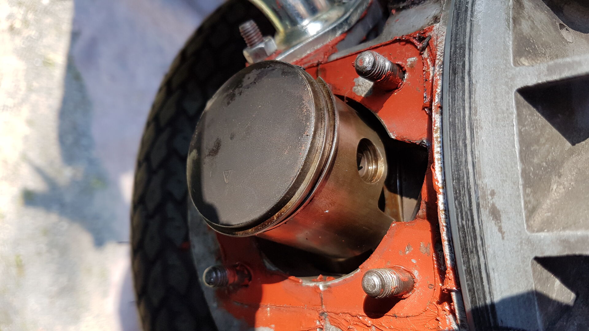

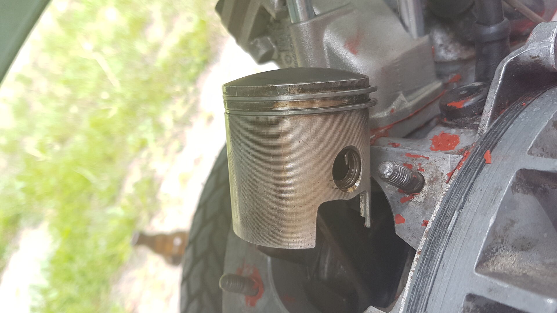

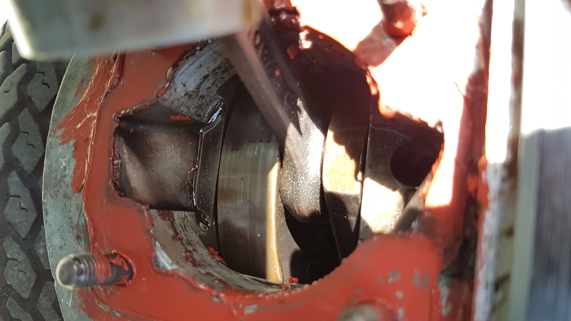

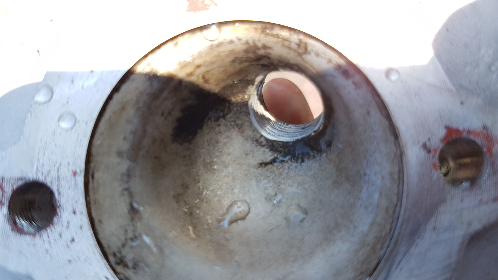

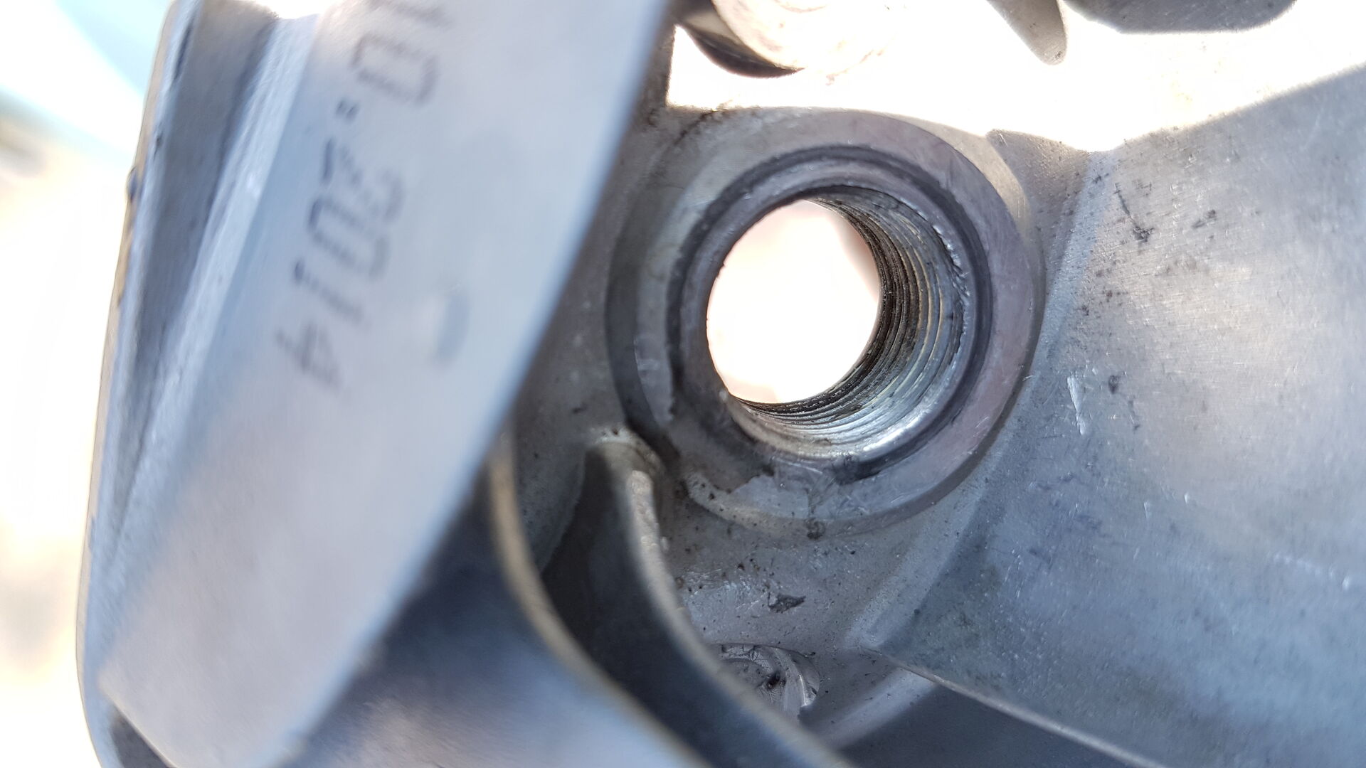

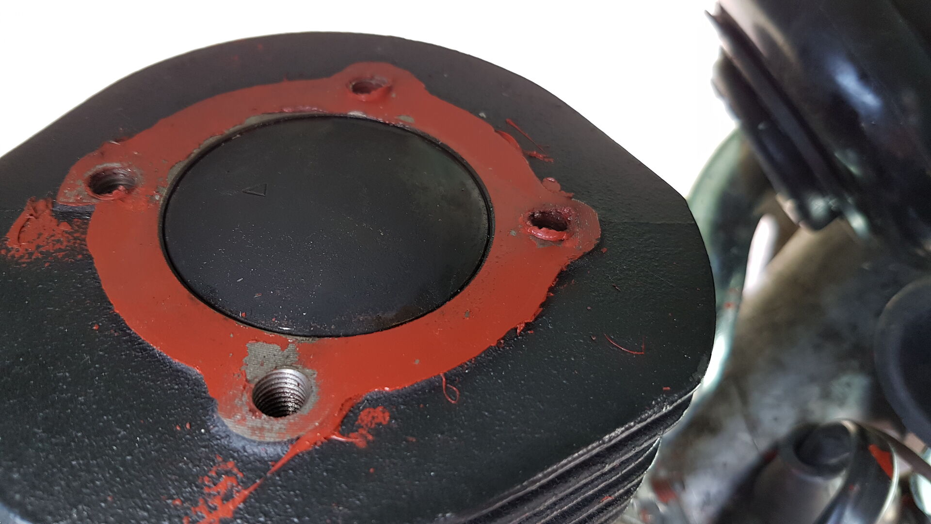

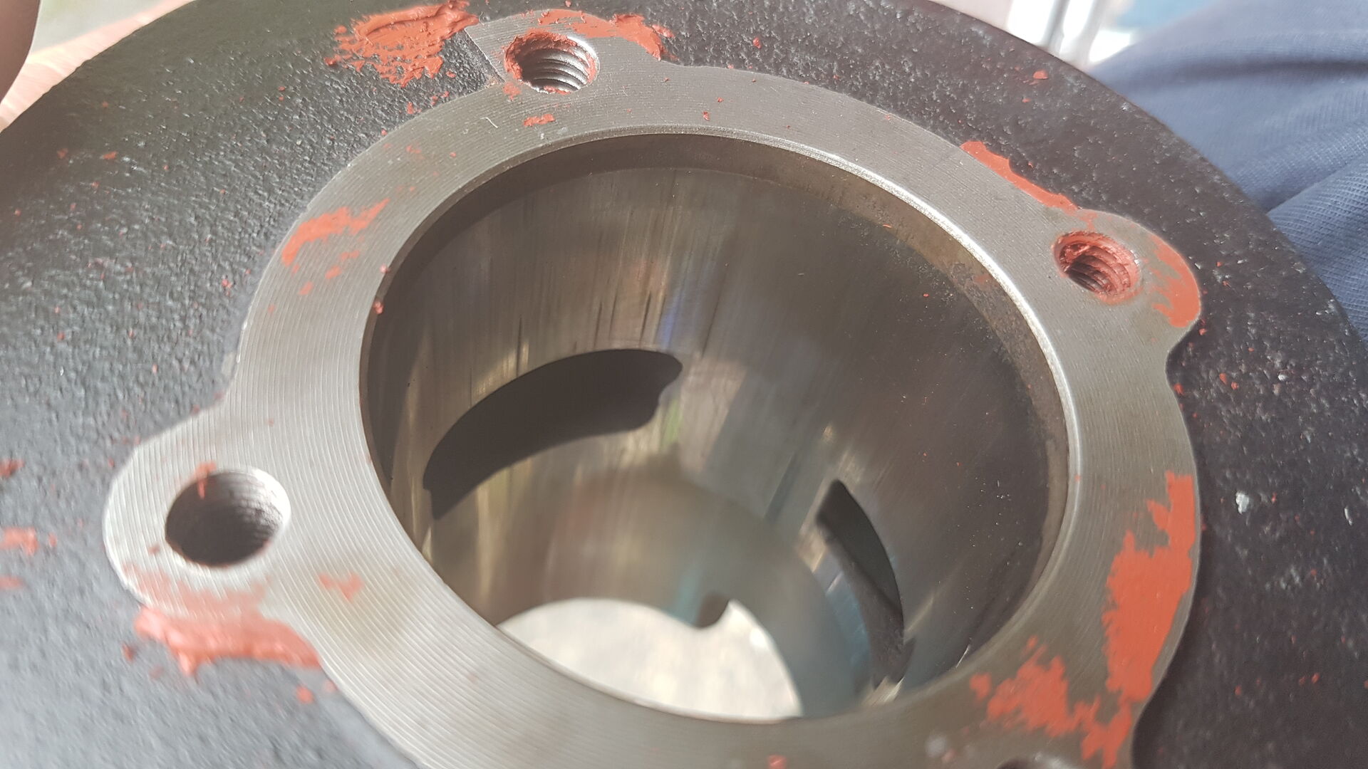

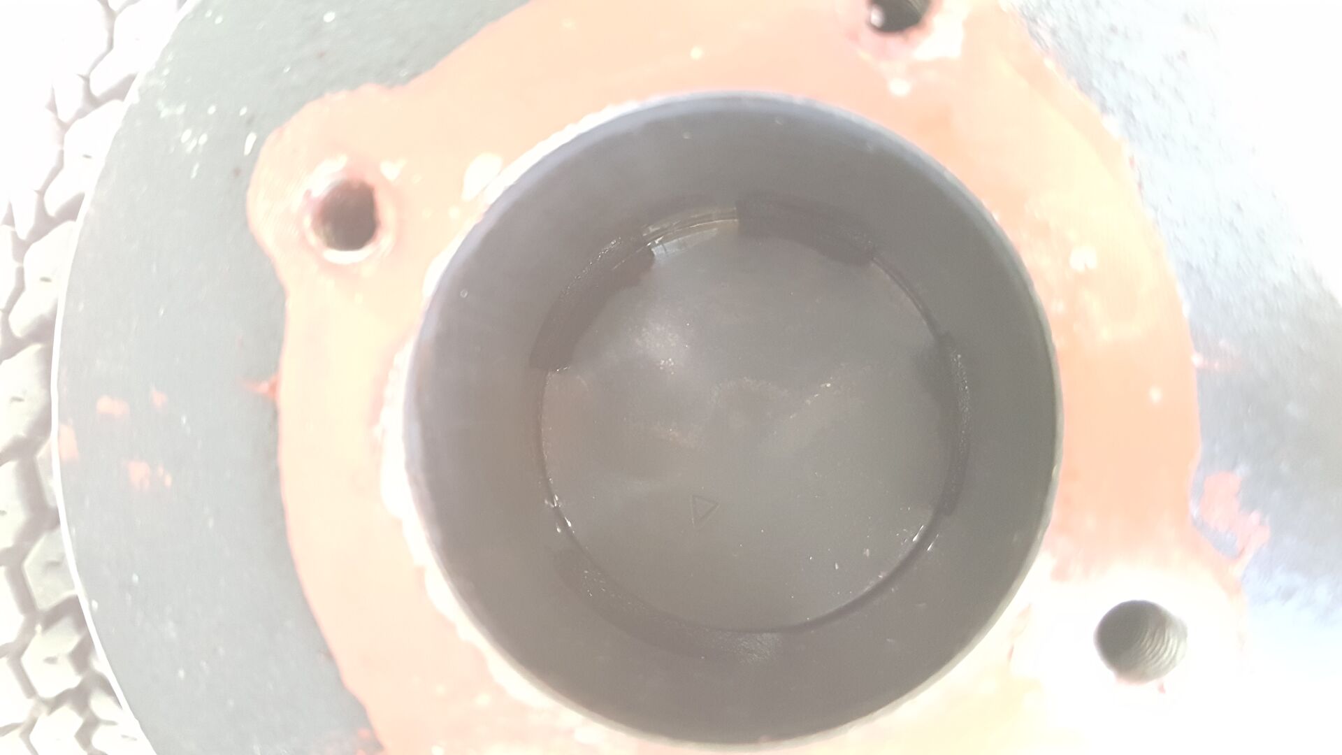

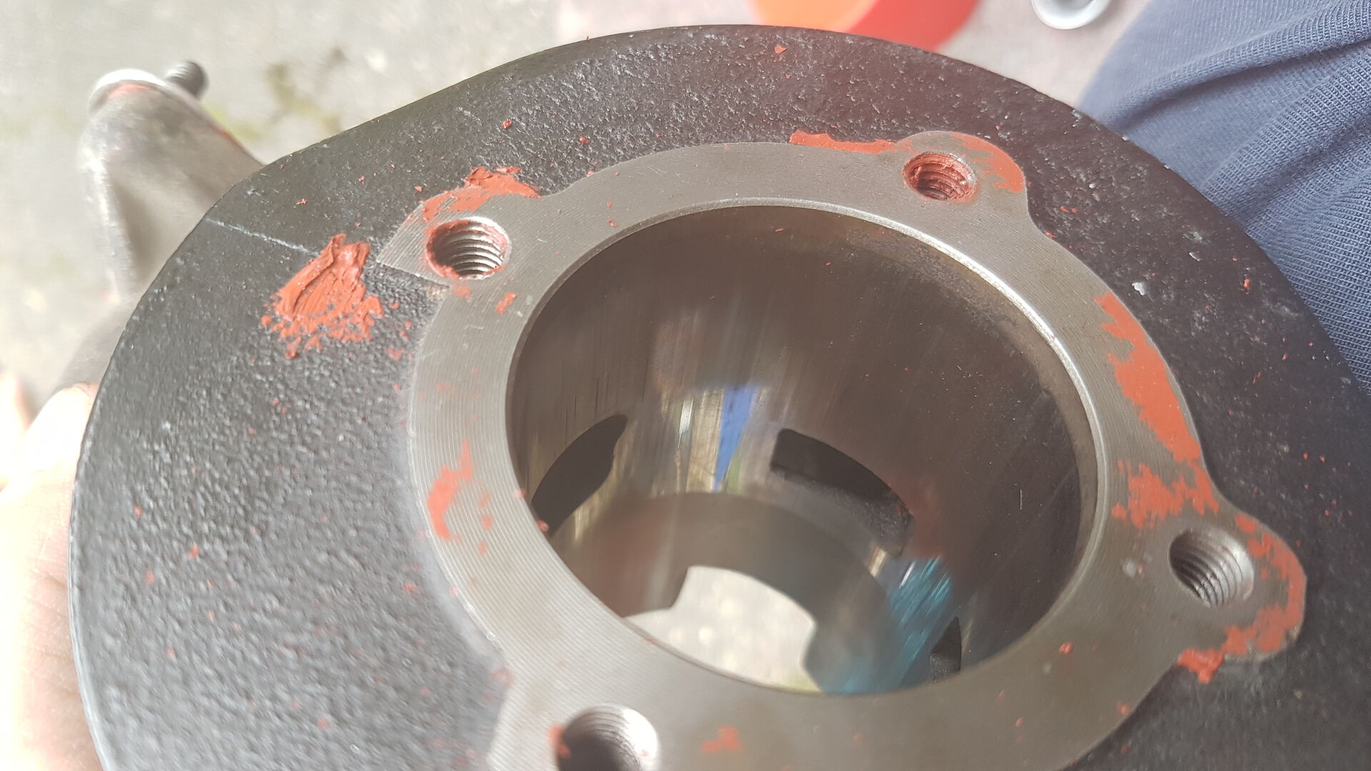

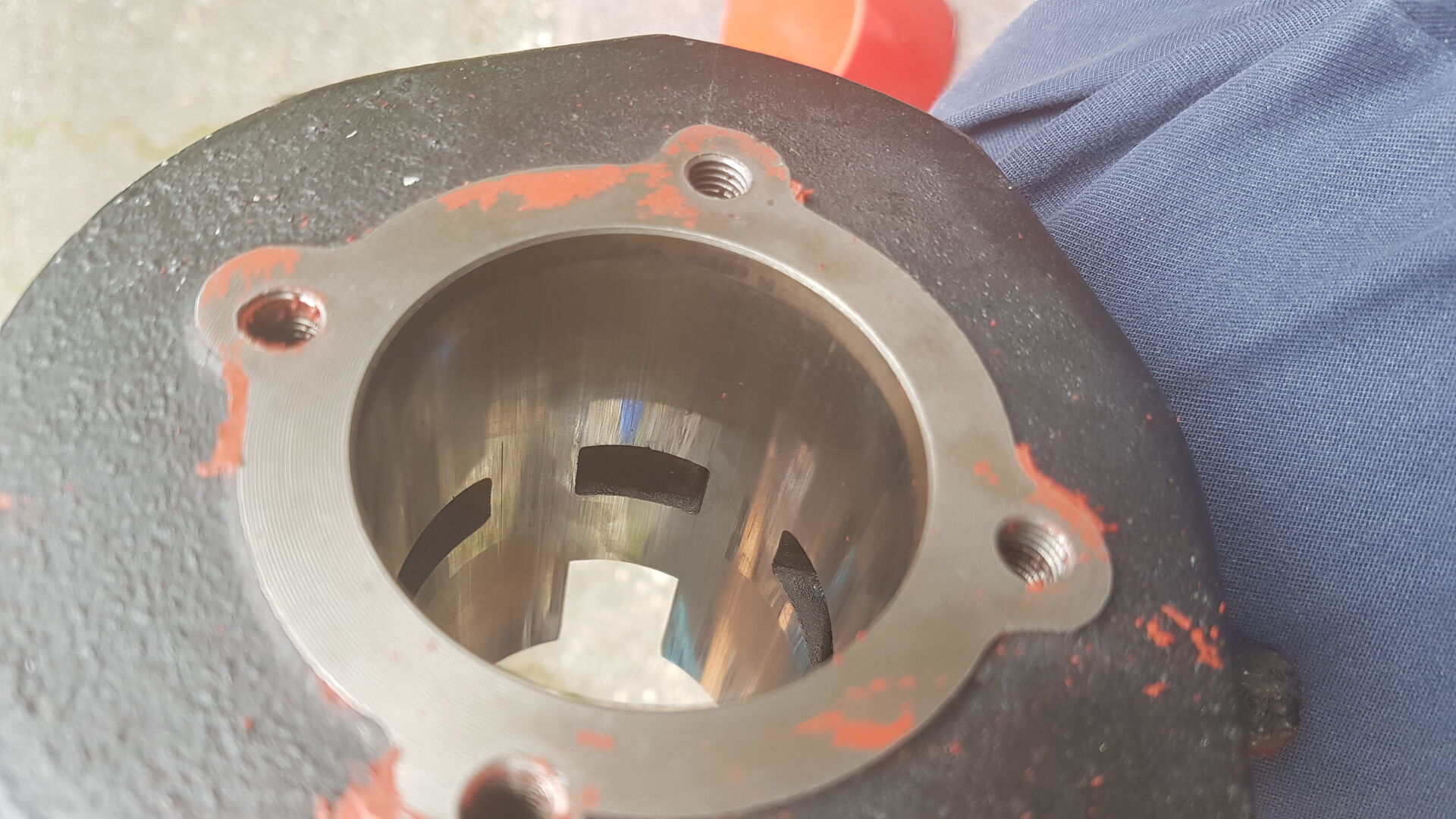

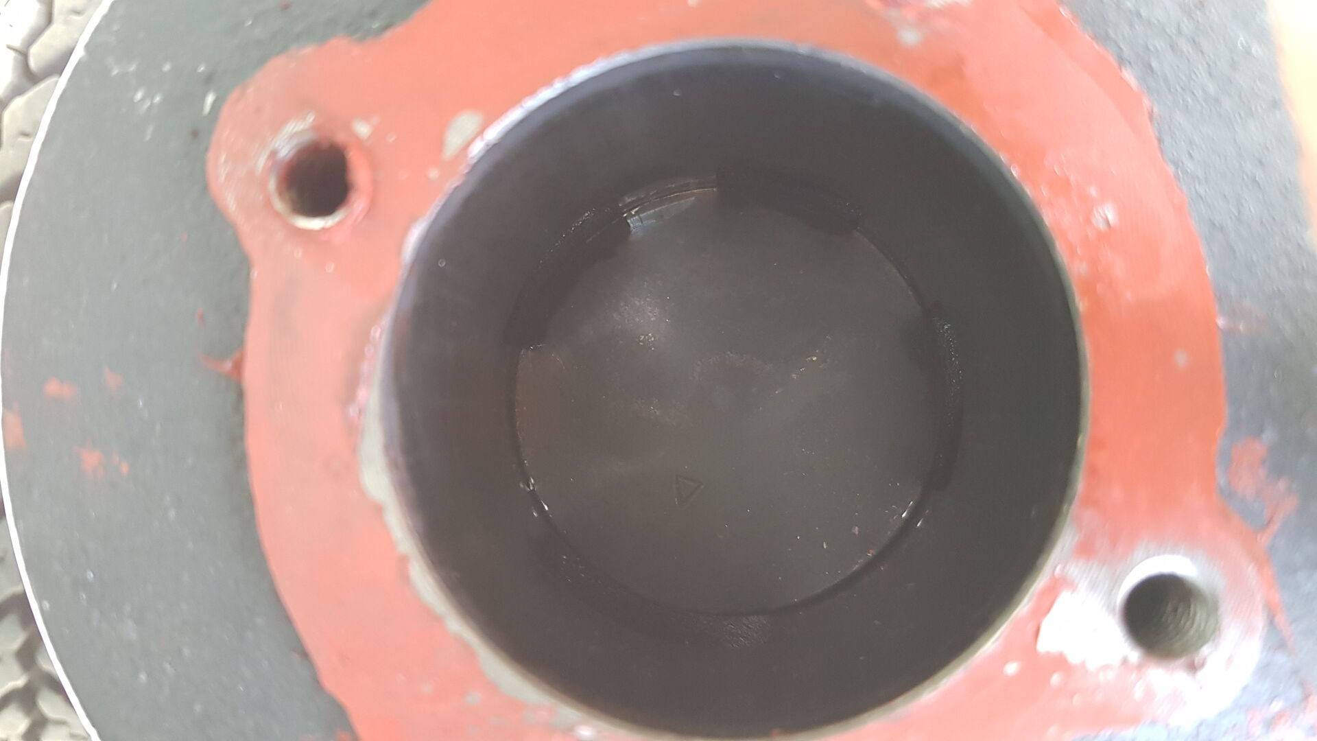

noch ein paar Bilder vom Zylinder
Doch nicht..auch eher trocken...
Jetzt ist die Frage was da los ist...
Das einzige was mir auffällt ist, dass der obere Kolbenring sich im Verhältnis zum unteren schwer bewegen lässt... Der untere sitzt locker der obere eher fest -
bis hier scheint der sprit zu kommen...
Bis jetzt noch nix aufälliges
