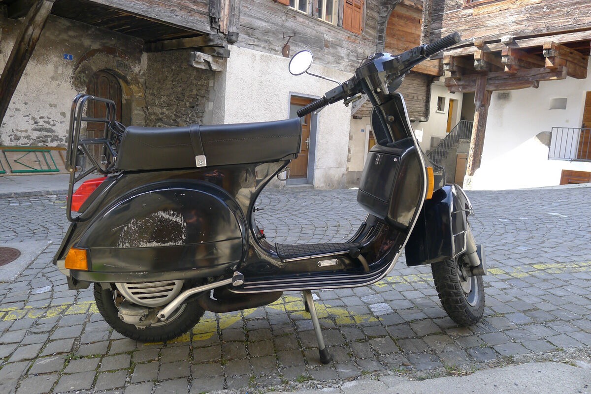

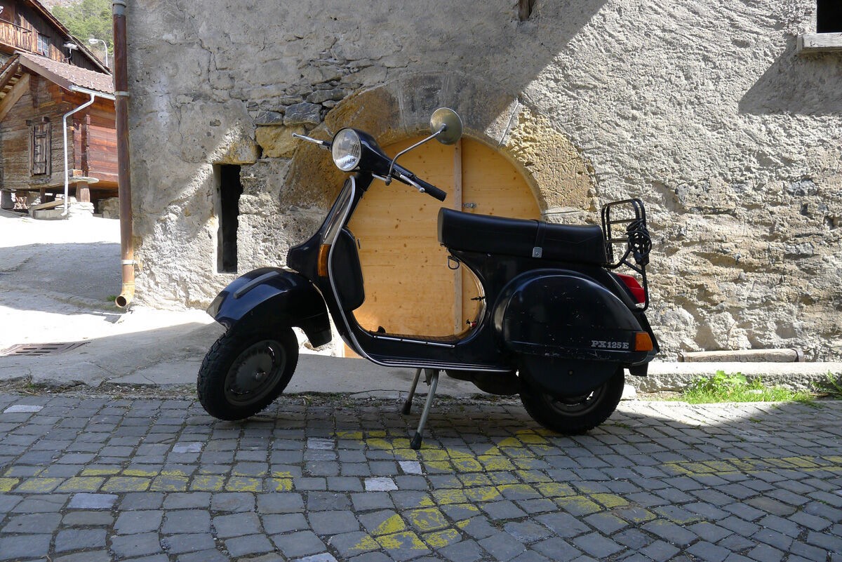

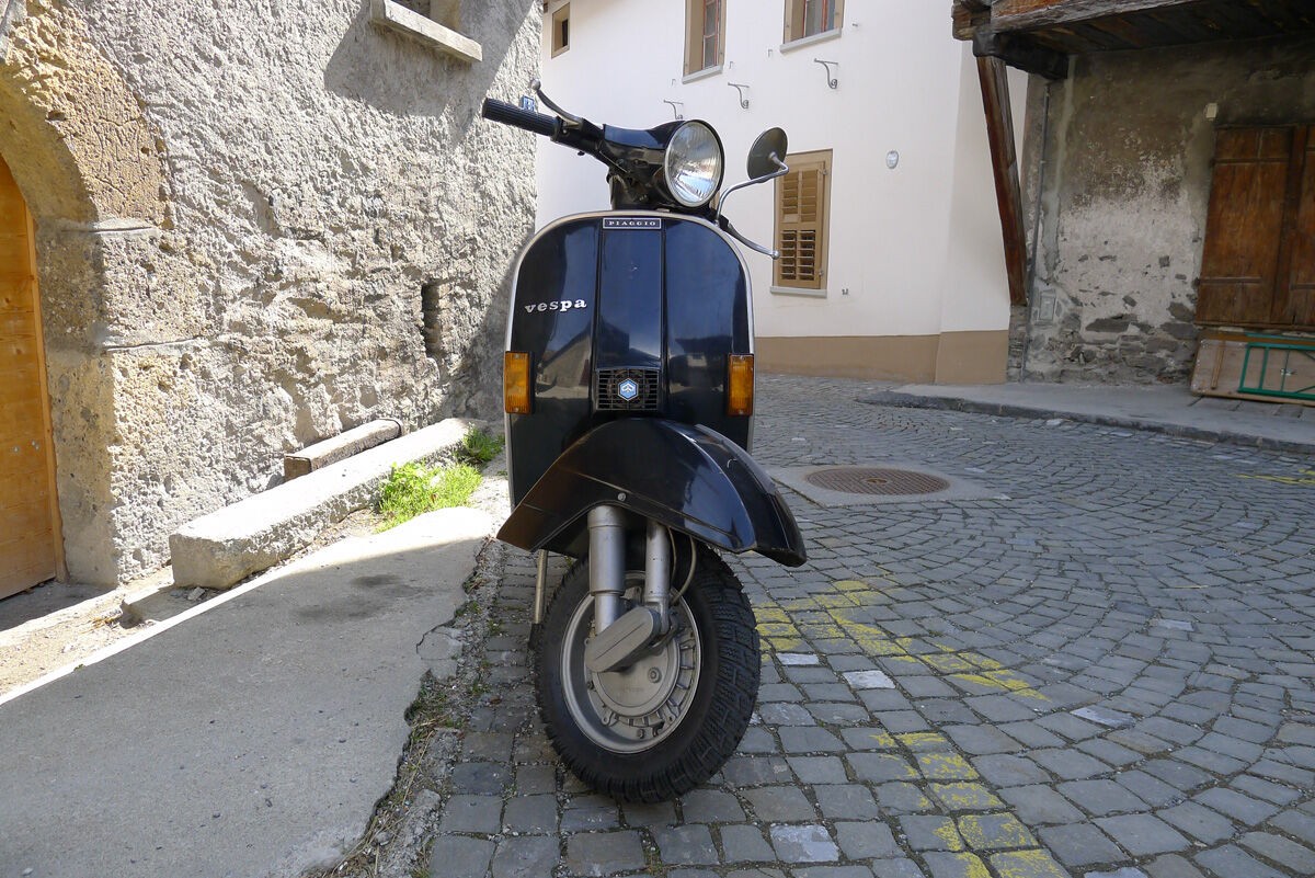

Unglaublich, aber mein Bruder hat ne 32jährige PX 125 E geschenkt gekriegt!! Er kennt sich mit Vespas nicht so aus und ich bin mit ihm das schmucke Teil abholen gegangen. Die Vespa hat nur 5000 Km auf dem Buckel und wurde seit 12 Jahren nicht mehr angerührt. Bereits beim 4ten Kick sprang die PX an und lief ganz flott vor sich hin. Die Vespa hat absolut keinen Rost und ist noch im O-Lack… einfach geil!
Jetzt mache ich für meinen Bro die Vespa wieder flott. Musste nur den Vergaser neu dichten, Vergasserwannegummi wechseln und Ansaugbald ersetzen. Was muss ich sonst noch machen, so nach 12 Jahren Ruhestand. Klar, das Getriebeöl wechseln… was sonst noch? Soll man das Gemischöl auch ganz rauslassen und Neues reinkippen? Die Bremsen und die Schaltung sind etwas schwerfällig. Die Reifen sehen zwar noch gut aus, aber sind die jetzt nicht durchgehärtet?

Da kein O-Lack würde ich auch nicht mehr als 2000.– zahlen. Aber wenn sie gut läuft, ist das eine Top-Vespa! Rücklicht ist allerdings nicht von einer ET3… aber sieht auch nicht schlecht aus.

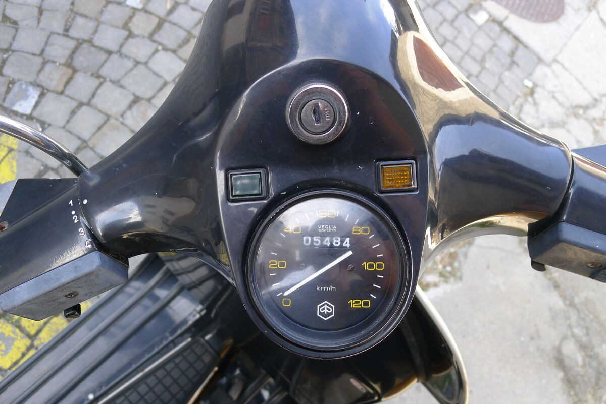

Hä? Also wenn ich die Plastikkappe abnehme, ist da einfach ein grosses Loch der ganzen unteren Länge nach. Also dort, wo man das Lämpchen reinstecken würde. Kann ich dann nicht einfach die sogenannte Feder dort einsetzen? Gibt es denn dieses Objekt überhaupt im Handel?
Danke für die Antworten. Tatsächlich fehlt gegenüber diese Feder… Wie sieht die aus und wo kann ich diese besorgen?

Bei meiner Rally fehlte die ganze Zeit das Tacholämpchen. Nun endlich konnte ich eine Soffite 6V besorgen und wollte diese gleich einbauen. Als ich am Tacho das Kabel mit dem kleinen Plastikverschluss aufschraubte, um die Birne einzustecken, fiel das Lämpchen einfach in das Loch. Jetzt ist es da im Tacho ganz lose… Ich habe die Lampe wieder rausgefischt, aber irgendwie fehlt da eine Fassung!?
Kann mir jemand helfen? Ich habe nichts gefunden und weiss nicht was fehlt… Gibt es eine Fassung zum Reinstecken? Oder muss die Soffite ganz anders angebracht werden?
