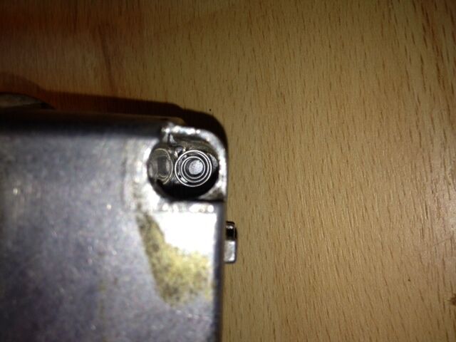

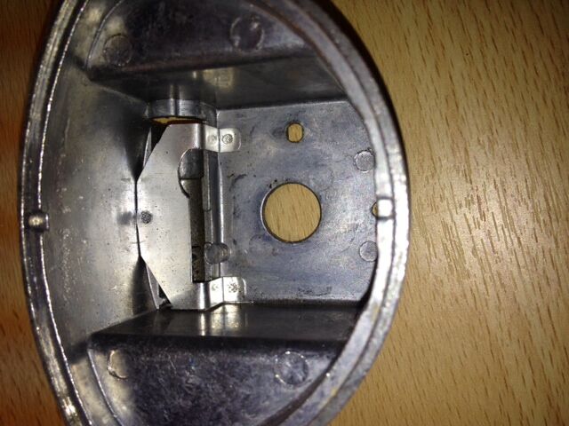

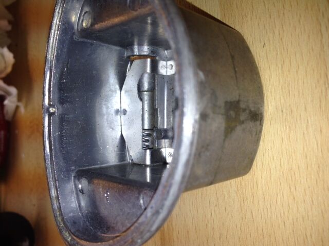

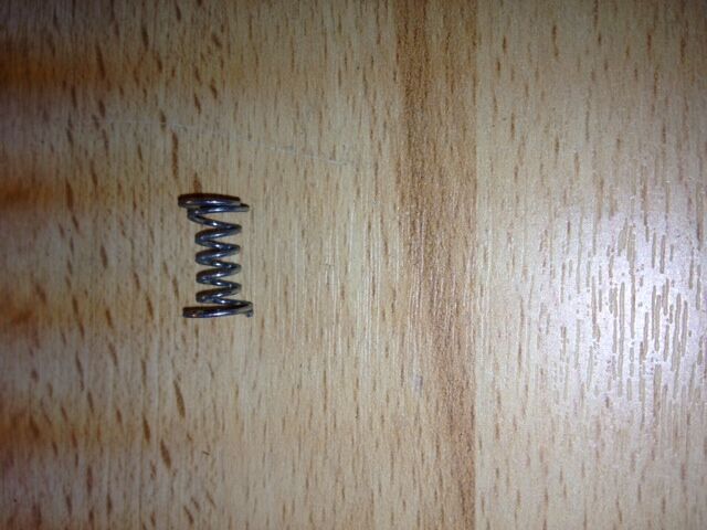

    • January 3, 2014 at 20:32
    Nein gibt es nicht.
    Um die Feder richtig zu positionieren und arritieren, geht's am besten bei geöffnetem Tacho. Mit Spitzzange oder Pinzette kann man's versuchen. Ist aber schwierig.
    Kann morgen mal ein Foto machen, schau auch dann mal, ob ich ne Feder über habe.
  • sucram70
    85
    1,005
    183
    NE / GV
    PX200 alt / Rally180 / VB1T
    • January 3, 2014 at 23:15
    Eine Feder hätte ich da.
    Hier mal Bilder von innen:
    Bei Interesse PM.
