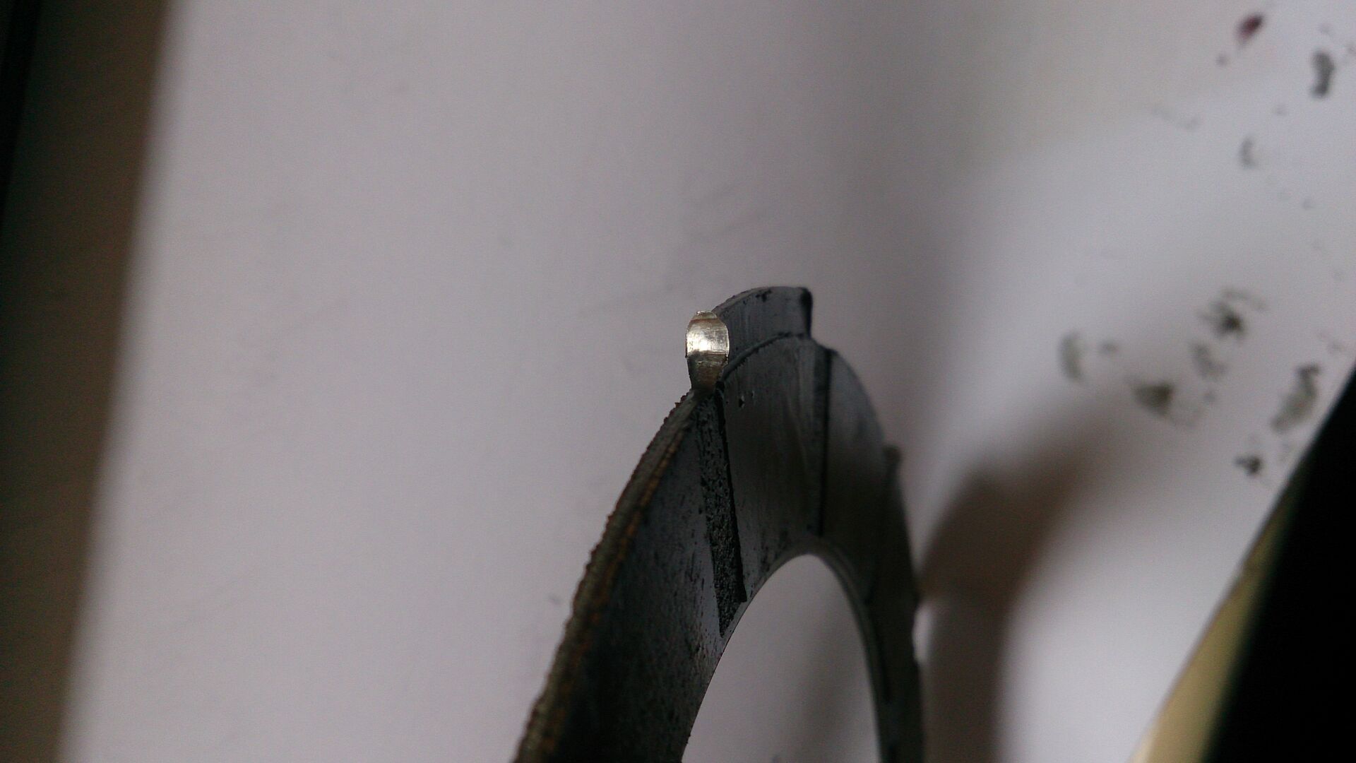

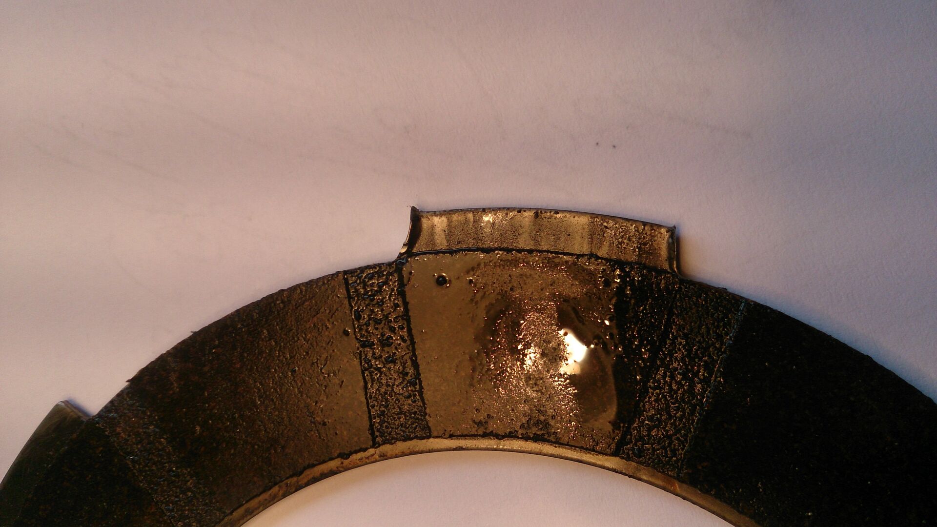

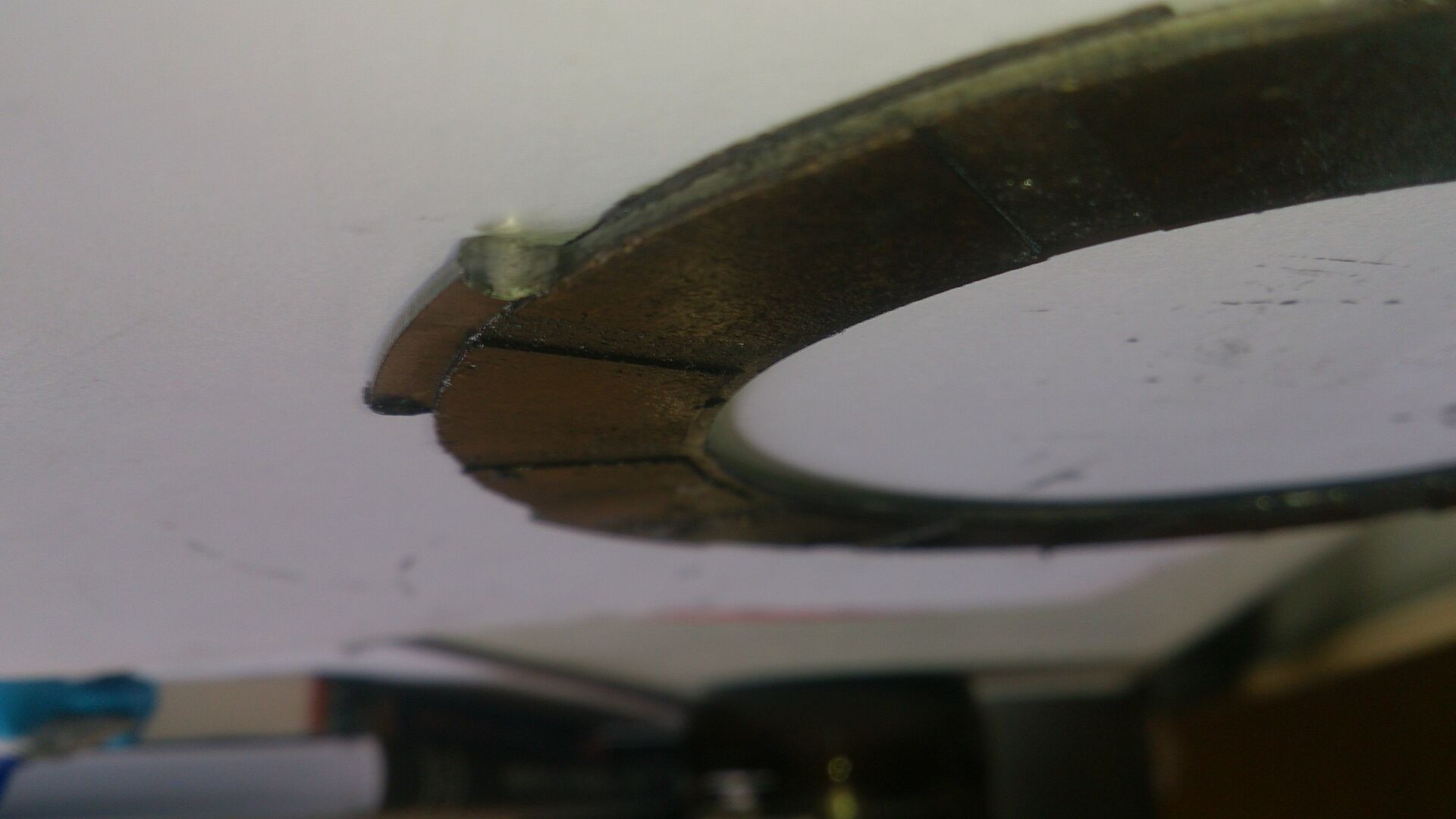

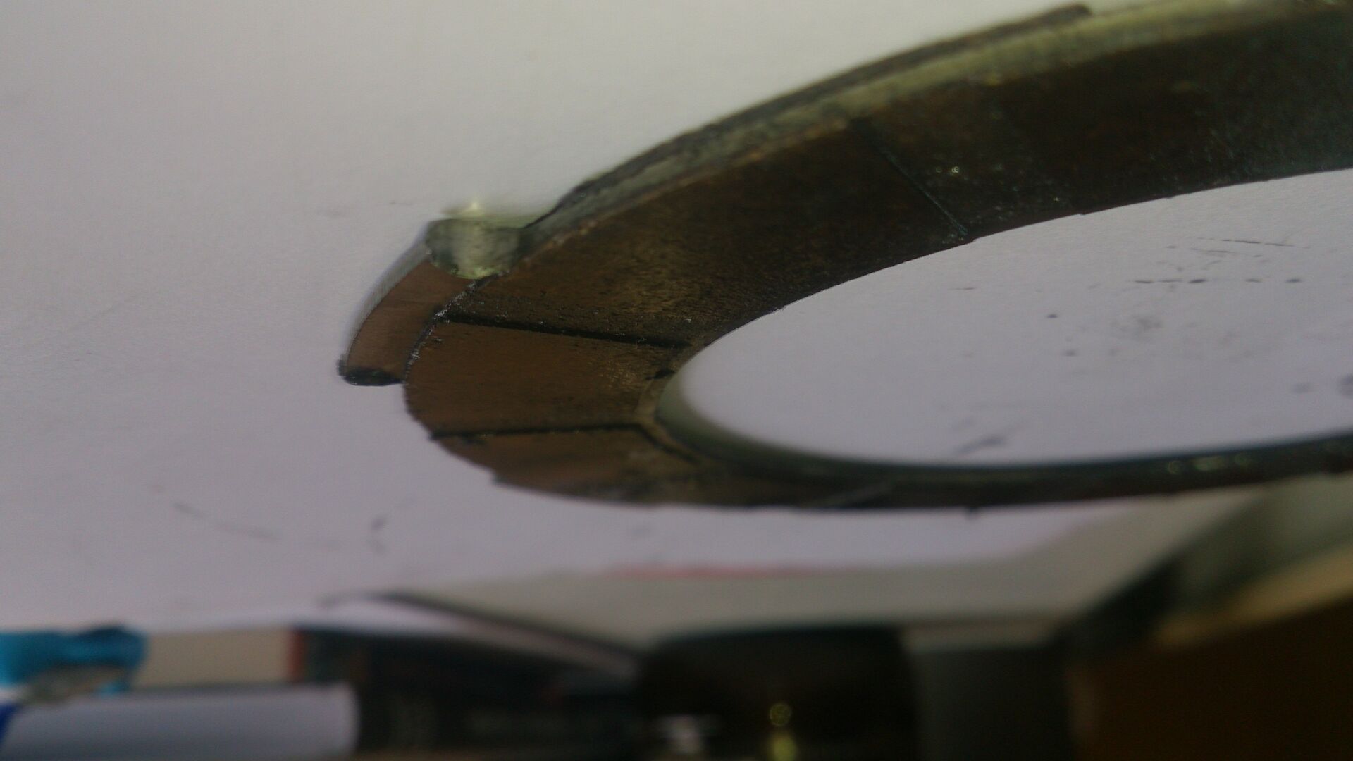

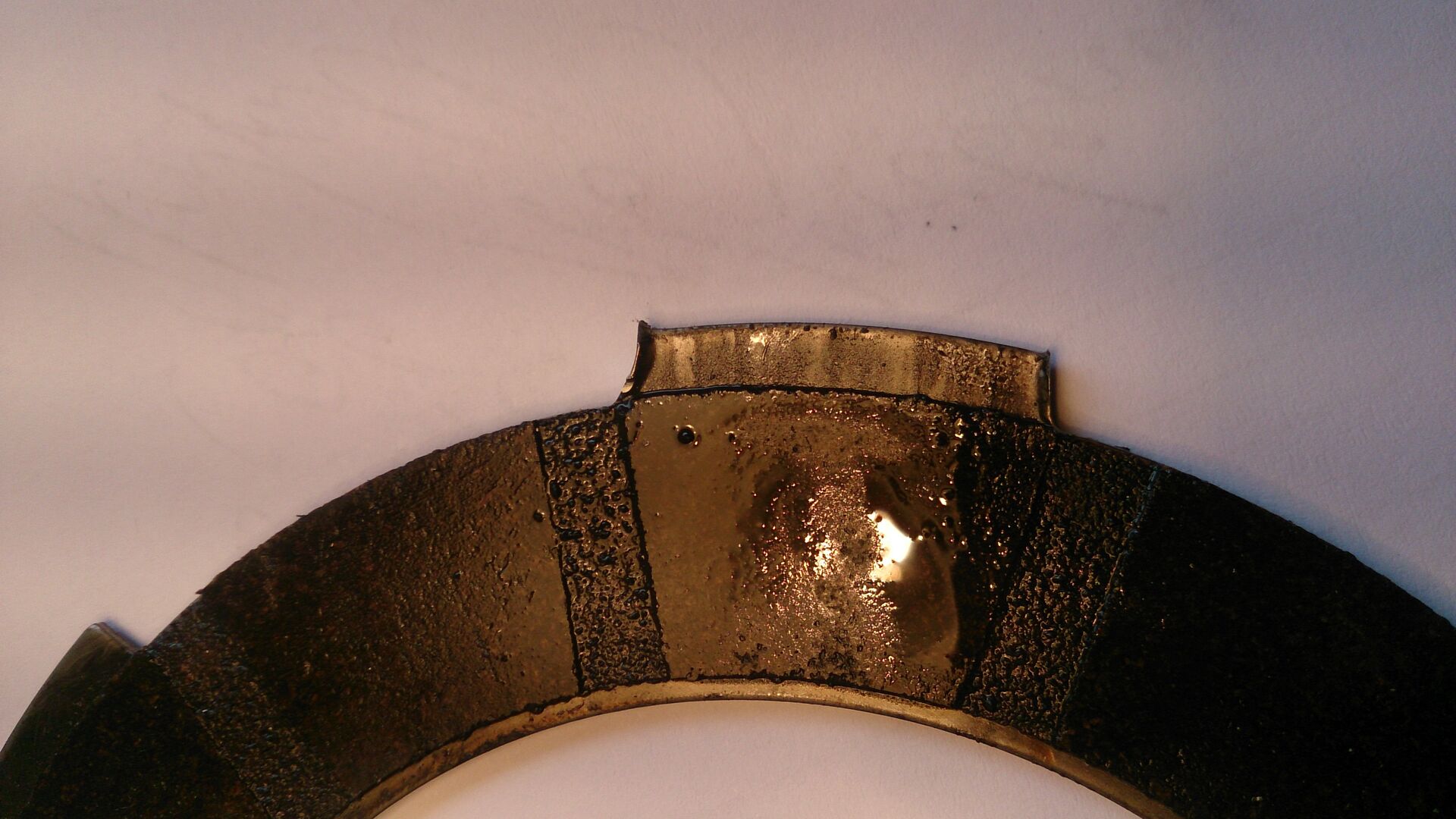

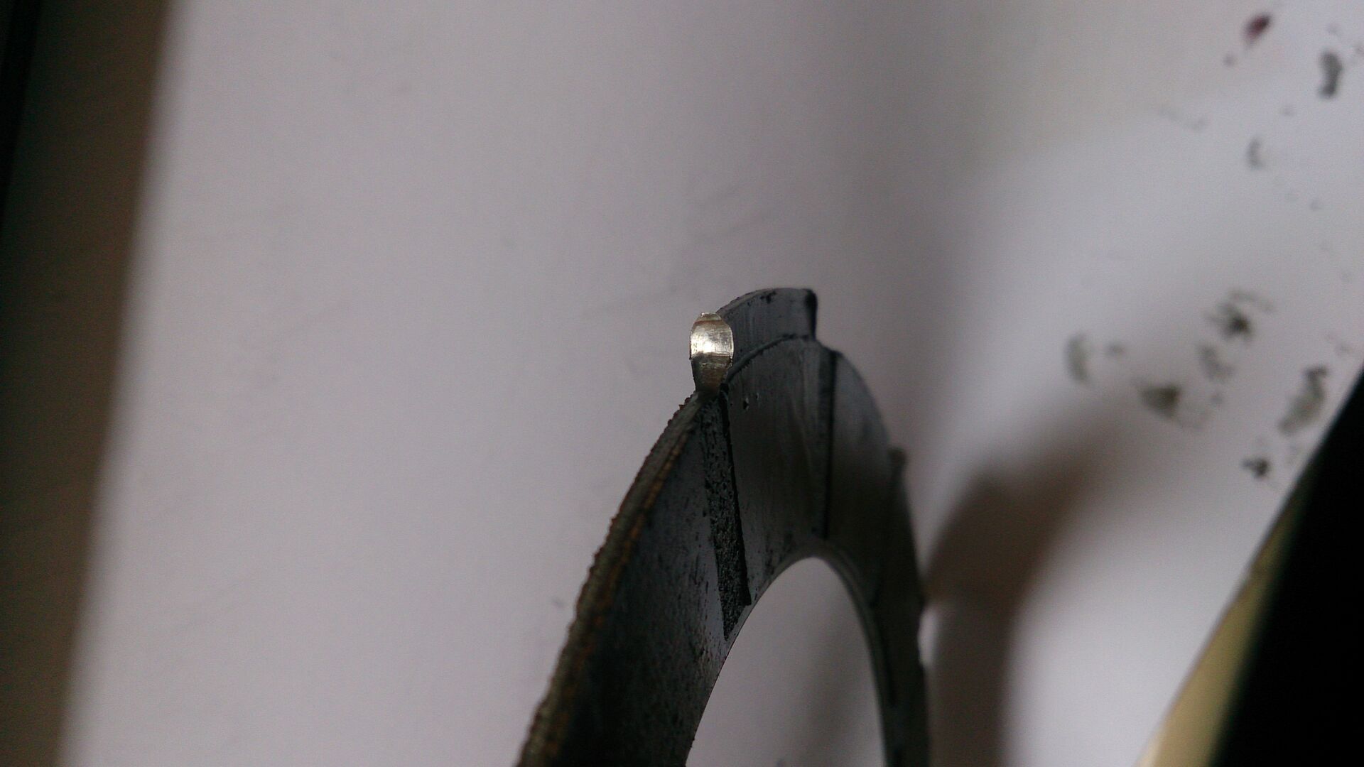

Hallo Leute,
Ich habe eine v50 mit 130er Polini evo Gehäusesauger, 24er Dellorto und Vespatronic.
Mein Problem ist dass sie bis zu einer gewissen Drehzahl (ca.3000) die Kupplung klackert.
Dieses Geräusch ist immer lauter geworden, deshalb habe ich nach ca 1000km nochmal nach der Kupplung gesehen.
siehe Bilder.
So sehen alle Reibscheiben aus.
Dadurch Wird das Spiel zwischen Scheibe und Korb immer größer und das Klackern immer lauter.
Es mag ja sein dass der Motor bis zu einer gewissen Drehzahl unrund läuft, aber dass die Scheiben da so drunter leiden?
ich hoffe jemand hat ne Idee, oder schonmal ein ähnliches Problem.
Danke schonmal .

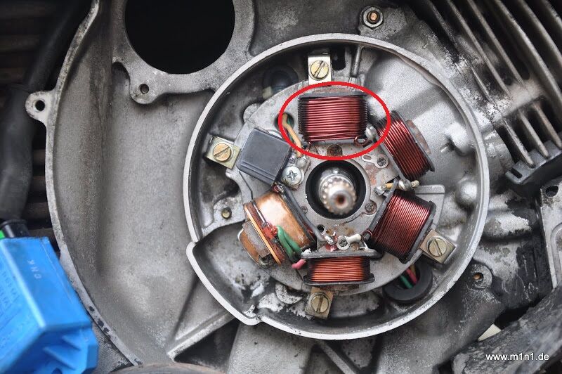

mir is der draht genau an der stelle gebrochen wo er unten in der Spule verschwindet, als ich das pickup montiert hab.
Das Bild is nicht von meiner, sollte aber trotzdem ne Automatik sein.
Wollte nur dass keine Missverständnisse aufkommen

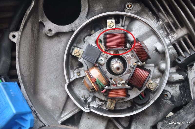

Ich hab nur eine kurze Frage
habe eine pk 50 xl automatik.
auf der Zündgrundplatte ist die spule auf 12 uhr kaputt
die frage: ist das die Lichtspule 1° oder 2°

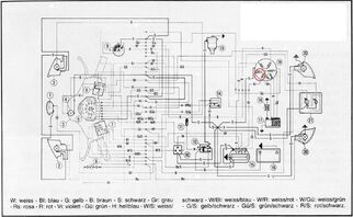

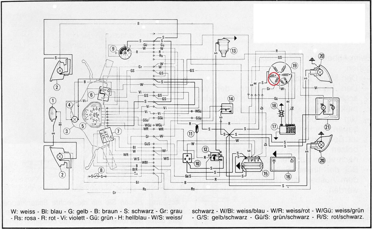

ich geh eher davon aus dass des cdi nicht aufgeladen wird

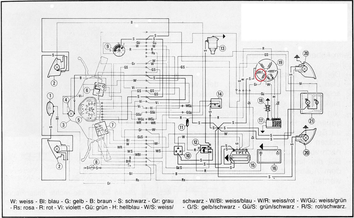

abr dann kanns ja nur an der ladespule liegendes cdi wird doch von weiß und grün aufgeladen oder?
welche spannung sollte da fließen?was bewirken die markierten spulen?
