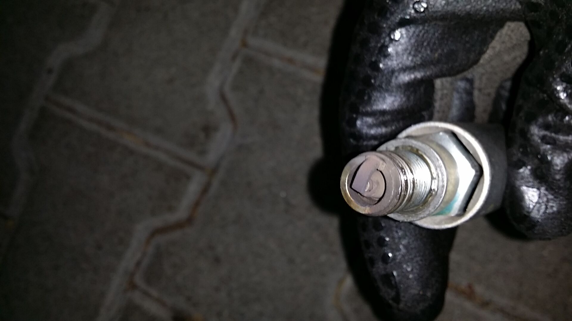

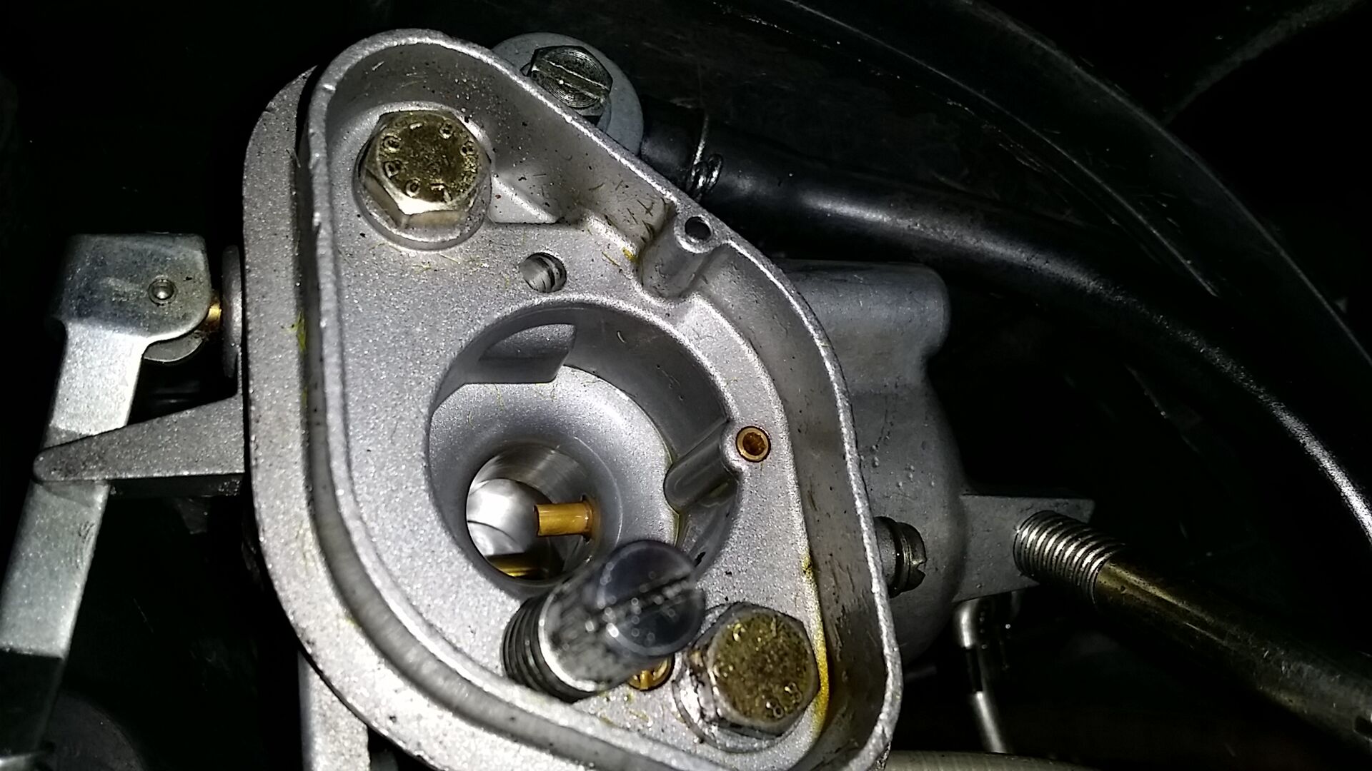

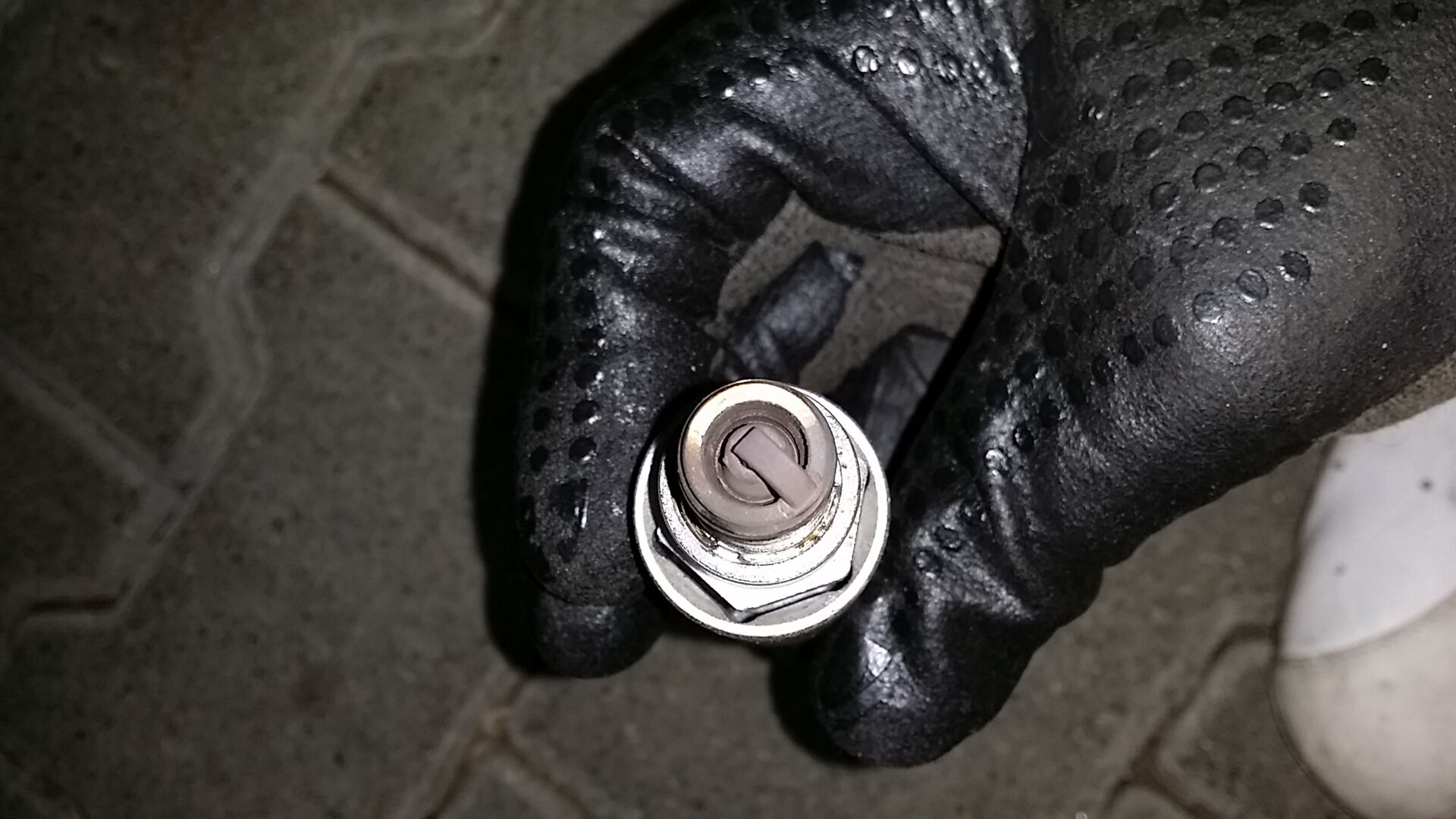

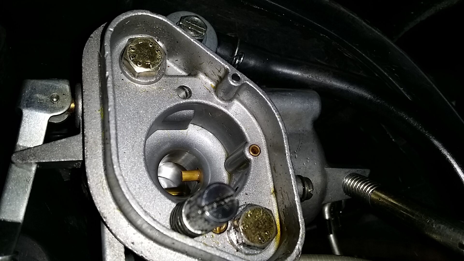

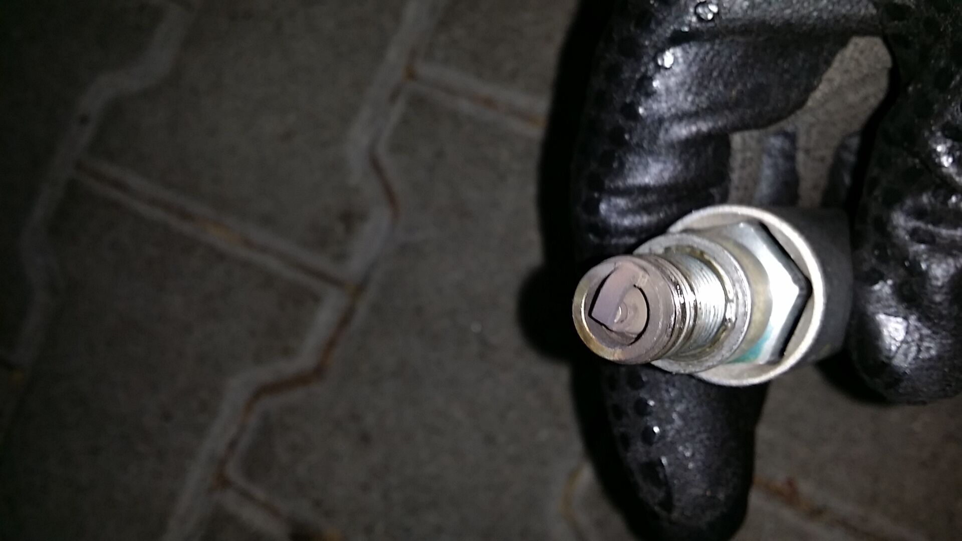

    Ich hab mal paar Fotos vom Gaser und Kerze gemacht:

    • September 20, 2014 at 22:30
    Kerzenbild sieht recht mager aus ...

    • September 20, 2014 at 23:26
    Zitat von CARDOC2001
    kerzenbild sieht recht mager aus ...
    ich finde auch komisch, dass der halbe rand blank ist und überhaupt kein bißchen verrust....

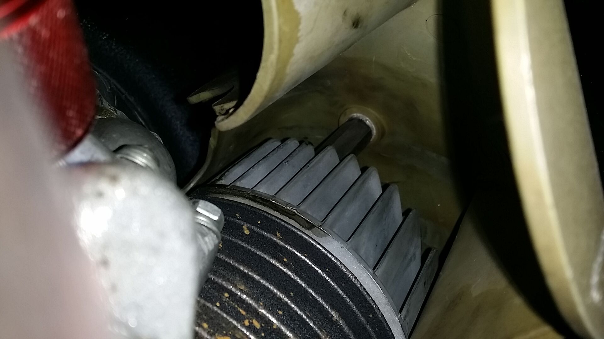

    nun ja, ich hab mal heute mal die hauber runtergemacht, aber nichts verdechtiges gefunden:
    hab auch ein kleines video gedreht wie das insekt läuft.
    es spritzt halt sprit beim gasgeben raus, aber das ist glaub ich normal:

    Na ja, vielleicht war ja irgendwo noch ein wenig Öl oder ähnliches, das beim Fahren (warmer Motor) dann verdampft ist. Ansonsten läuft der Motor mit dem 75er Pinasco doch tadellos. Im Video ist zumindest ein Motor zu hören, der gut am Gas hängt.
    Besser geht's nicht! Wenn die Karre dauerhaft weiterqualmt, würde ich mir Sorgen machen. Sonst nicht!

    wenn es der kopf wäre, hätte ich doch bestimmt ölspuren am zylinder gefunden. das abe ich aber nicht, wie man auch auf dem foto sehen kann. ausserdem fährt sich ganz gut, hab zwar die kompression nicht gemessen aber bei steilem berg ca . 35-40 und auf der ebene
    50-60km. zündaussetzer oder stottern hat sie überhaupt nicht.
    also es riecht schon komisch, und qualm kommt hauptsächlich aus der motorseite.
    und es sieht schon komisch aus, wenn man vom roller absteigt und unter einem kommt ein derber qualm hoch.. :wacko:
    ich habe zwei vermutungen:
    1. beim gasgeben spritzt es sprit aus dem vergaser auch in das luftfiltergehäuse. was ist wenn sich nach ner zeit soviel spritt sammelt und irgendwo sammelt?
    2. ich hab immernoch derb ölverlust am hinterrad, obwohl ein neuer simmering eingebaut wurde (kein plan was es ist). kann beim fahrern das öl von der felge irgendwie in motornähe geschleudert werden und dann langsam vorsich herschmorren?

    • September 23, 2014 at 08:14
    Das mit dem Oel vom Hinterrad kann schon sein.
    Wenn das Oel gegen den warmen / heißen Auspuff geschleudert wird, verdampft es da.
    Und das raucht und riecht schon recht stark.
    Deswegen auch meine Frage nach der Geruchsprobe .... !
    Und wieso spritzt Benzin aus dem Vergaser, wenn Du gas gibst ? Kannst Du das Benzin sehen, oder vermutest Du das Spritzen ?
    Dass trotz neuem Simmerring an der Hinterachse Oel austritt, kann daran liegen, dass die Dichtflächen, also der Achsstummel im Simmerring, verschlissen ist, oder der Simmerring wurde falsch herum eingebaut.
    Etwas Abhilfe bei zu großem Verschleiß bringt folgendes: den Simmerring ausbauen, die innenliegende Feder heraus holen, auseinander drehen und etwas ( !! ) einkürzen. Dann die Feder wieder zusammen drehen und den Ring wieder einbauen. Die offene Seite immer auf die Seite, von der der zu dichtende Stoff kommt.

    Das mit den öl vom rad auf den auspuff hatte ich bei meiner pks auch schon gehabt. Dachte an der ampel das mir die karre gleich abfackelt. Neuer siri rein und feddich wars.

    also das da sprit ausm vergaser beim gasgeben rausspritzt ist normal, habe ich jedenfalls hier im forum gelesen.
    das spritzen sieht man auch auf dem video welche ich gedreht hab.
