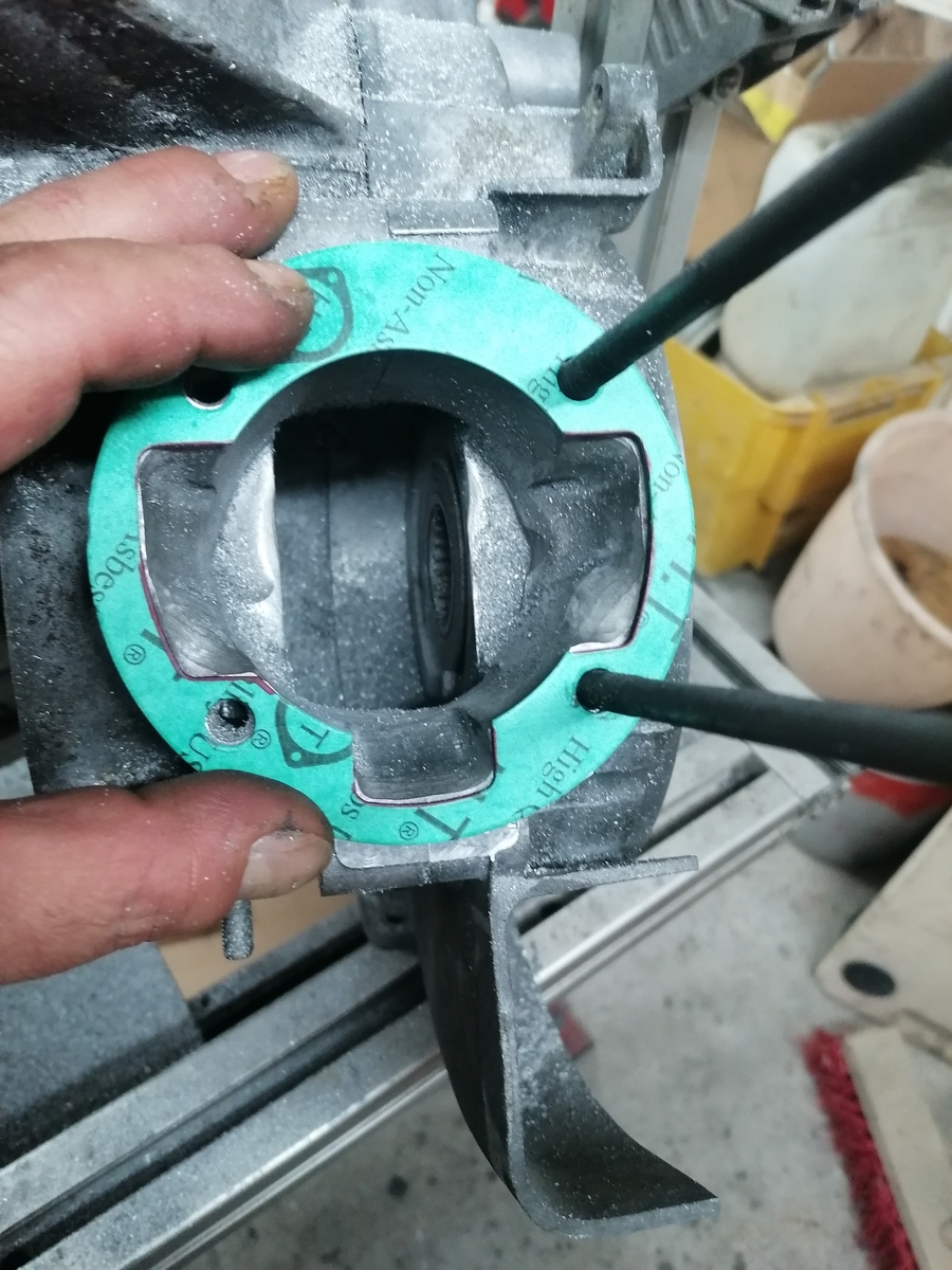

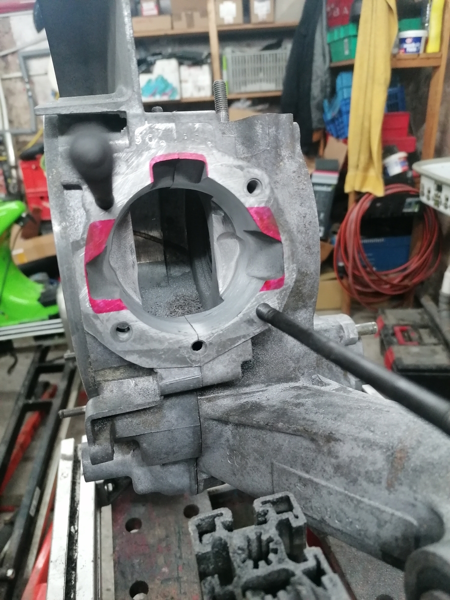

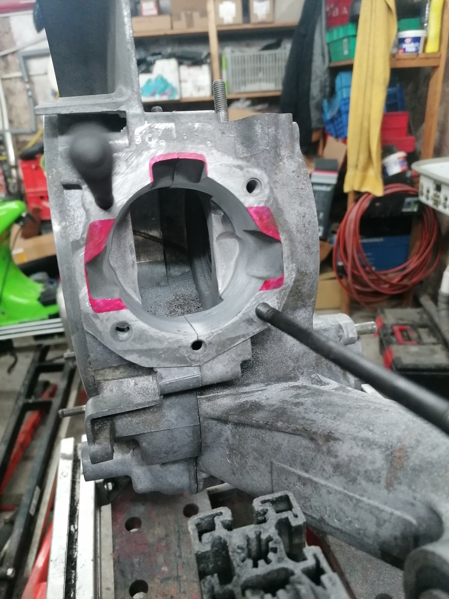

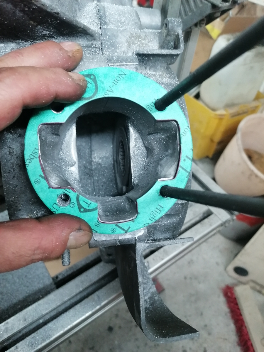

Auf der Fräse gespindelt ist natürlich schöner , aber so funzt das auch ohne Probleme
P.S. Bei anderen Bearbeitungen am Motor sollte schon genau gearbeitet werden,da bin ich völlig deiner Meinung, aber hier isses echt wurscht.
Ich hab letztens auch nen 80 er Block mim Fächerschleifer aufgemacht für nen 177er VMC da ich keine Fräse zum Spindeln auftreiben konnte. Hab nen 60mm Fächerschleifer genommen der relativ strack ist und nicht so viel nachgibt, dann biste in 30 min durch mit der Sache.
Creutzfeld ..... Wie die Bohrung aussieht ist absolut Latte, es muss nur der Fuss reinpassen, Funktion hat das sonst keine.
Also ORK ...gib Gas
PX 80 Lusso Motor.
Rückbau mit einem unbearbeiteten 80ccm oder 135ccm Zylinder auf ein gefrästes Gehäuse.
Läuft der Motor? obwohl die Überstömerkanten des Standard Zylinders in den ausgefrästen Ansaugraum ragen?
Falls der Drehschieber gemacht ist oder ne Rennwelle verbaut ist wird der 80er nicht mehr gescheit laufen.Beim 135ccm DR wäre das kein Problem.... Nur Überströmer sollten bei beiden Varianten funktionieren
