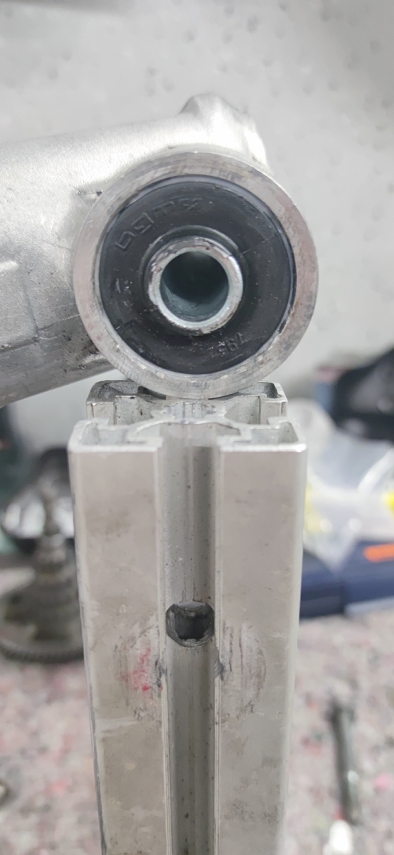

    Habe heute mal, die Silent Buchsen erneuert.

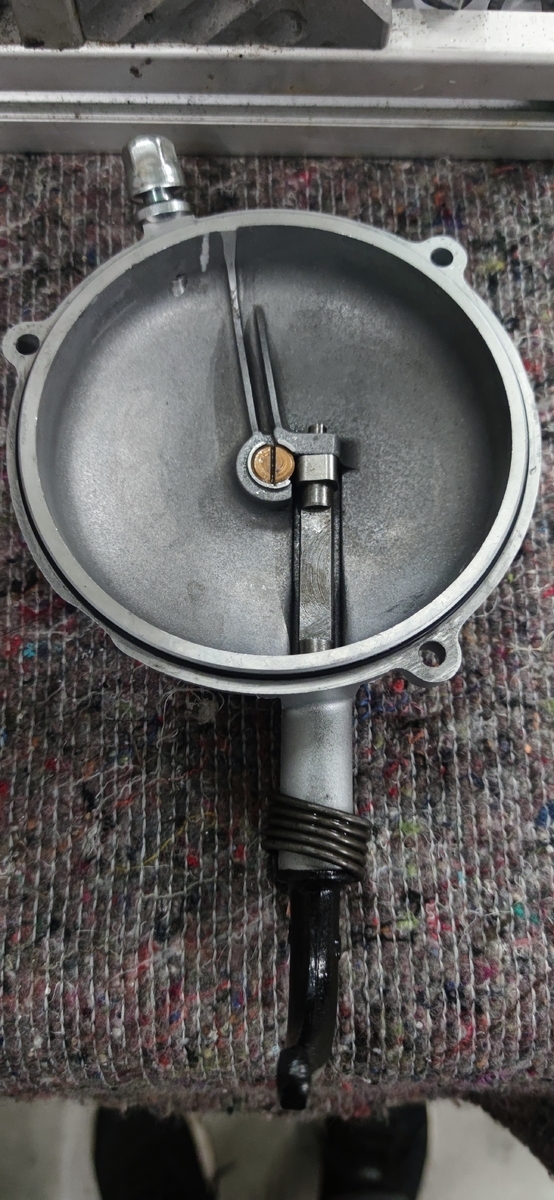

    Habe mal den Kupplungsdeckel für die Große Kupplung bearbeitet und ein neues Schaltkreuz montiert.
    Getriebe ist auf 0,25 ausdistanziert.
