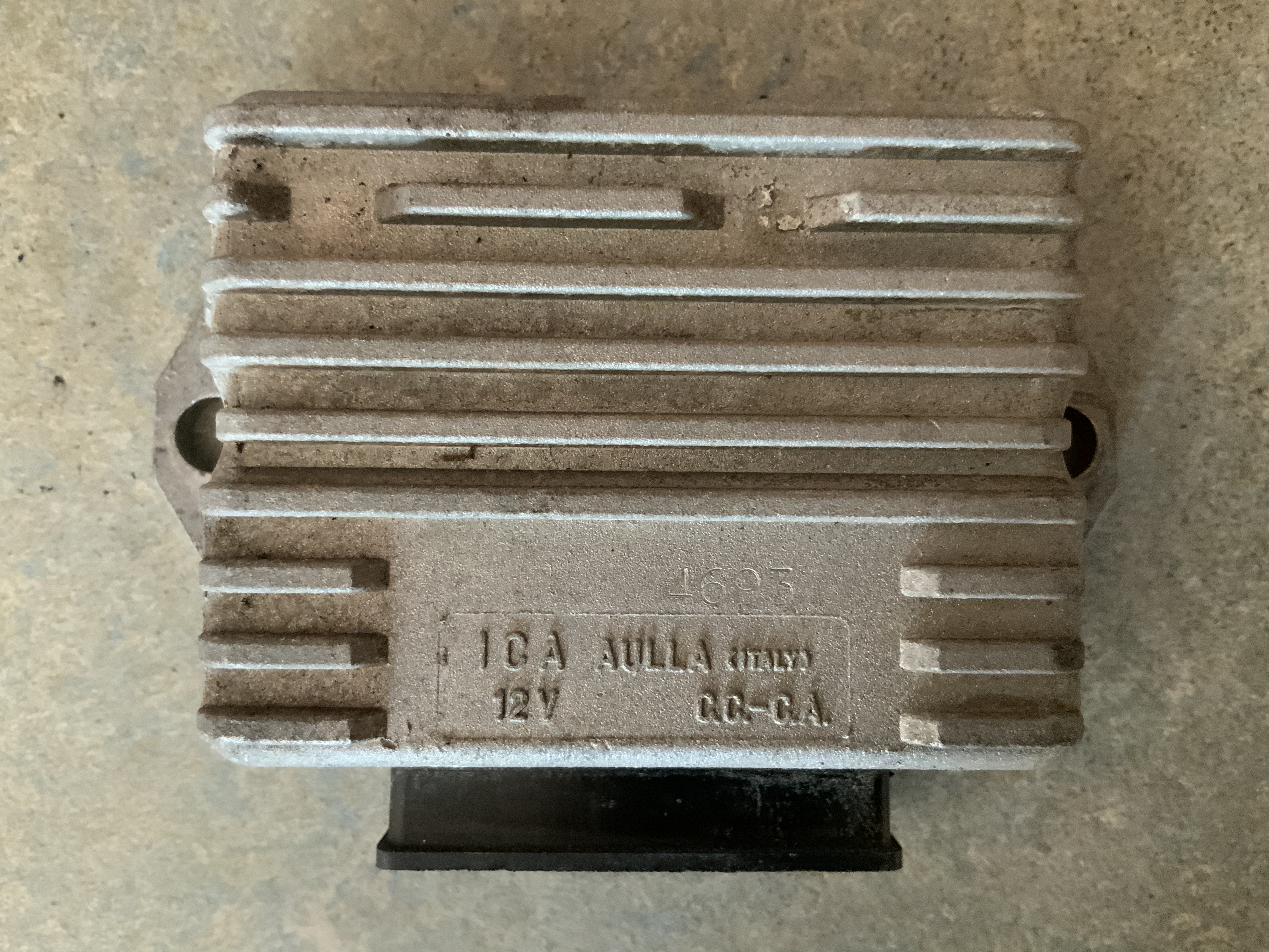

    An meiner PX 200 E Lusso VSX1T Baujahr 1994 hat sich der Spannungsregler verabschiedet. Bei der suche nach einem Austausch Regler habe ich das Problem das es für diese Model 2 arten von Regler gibt:
    1x A A G+ B Masse
    1X G G B+ C Masse
    Auf dem Regler stehen leider keine Bezeichnung mehr drauf.
    Kann mir einer sagen welchen von den beiden Reglern der Richtig wäre?
    Die PX hat eine Batterie und einen Anlasser.
    Die Unterschiede liegen in der ZGP.
    Bei ZGP mit 5 Kabeln was bei Deiner 94er Lusso sein sollte musst Du die mit G G B+ C Masse nehmen.
    A A G+ B Masse ist für eine ZGP mit 7 Kabeln.
    Wenn Du Dir nicht sicher bist was verbaut ist mach das Kabelkästchen auf und guck ob in dem Runden Stecker 2 oder 4 Kabel sind.
    Bei 2 Kabeln hast Du eine 5 Kabel ZGP und mit 4 Kabeln eine ZGP mit 7 Kabeln.
    Gruß Jochen

    Danke für deine Antwort Jochen. In dem Stecker sind 2 Kabel. Dann bestelle ich den ggb+m Regler.

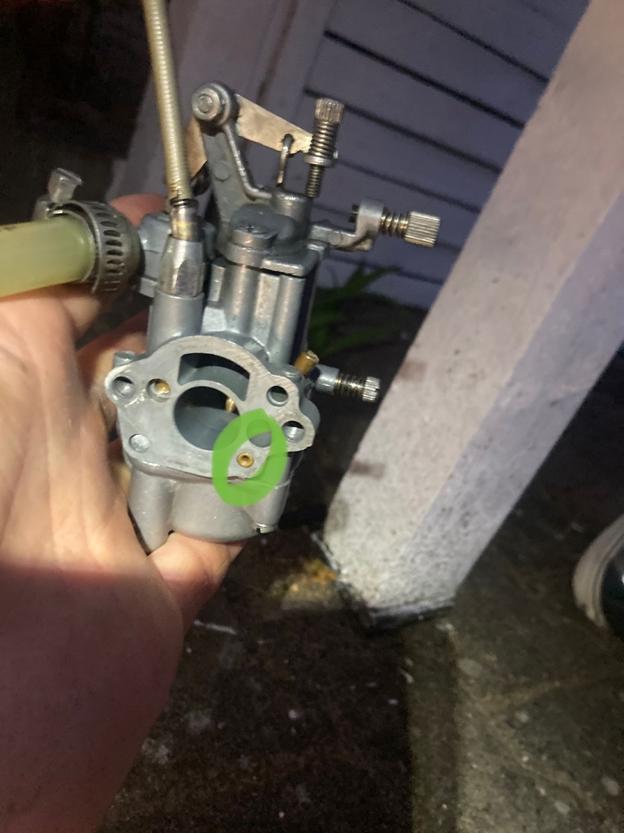

    Kurze Frage von einem Kollegen, Vergaser läuft aus Siehe Foto, woran kann es liegen, er ist unterwegs mit der Kiste…

    Vergessen, ist ne Vespa 50 mit nem 16/16er Delortho…

    Die Schwimmernadel klemmt

    Nö, die funktioniert, läuft nur über wenn die Kiste aufm Seitenständer steht, er hat den Vergaser jetzt leicht schräg montiert, mal schauen ob es funktioniert…

    Der oder Du schaue mal nach ob in dem Schwimmer kein Sprit drin ist (Schütteln)...
    P.S. Der Schwimmer könnte durch zu vieles Spiel in Schräglage am Schwimmergehäuse/Kammer hängen bleiben ...

    Darauf hab ich auch getippt, die beiden sind mittlerweile in Leipzig bei seinem Bruder, da gibt es ne Werkstatt, Druckluft und Licht, ich denke er wird was finden, gestern Abend hat er in einer Hofeinfahrt geschraubt unter ner Laterne…

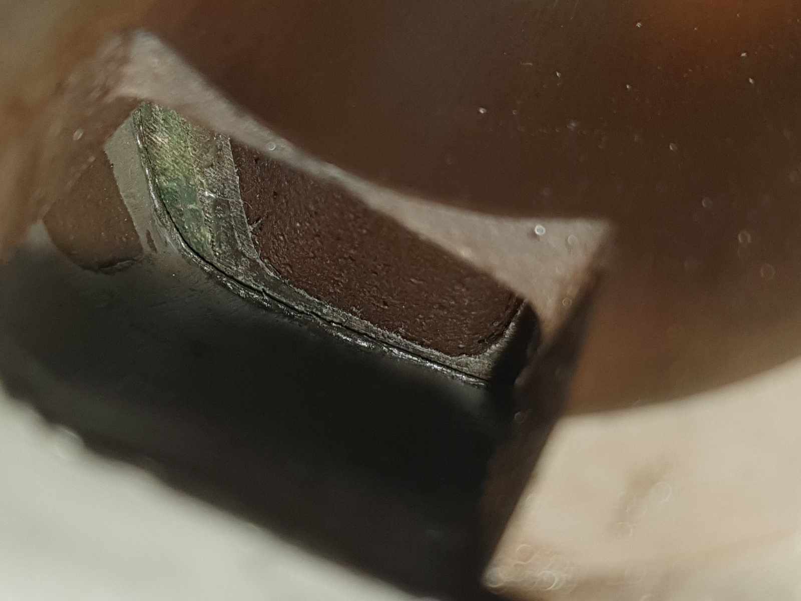

    Mein erster 200er PX alt Motor. Ist es normal das der Auspuffkrümmer bei montiertem Zylinder (normal BGM) schief steht. In Bezug zur Pleuelstellung und den Gehäusehälften.
    Beim Zerlegen habe ich darauf nicht geachtet.
    Ist auf dem Bild nur Lose zusammengesteckt!
    Vielen Dank für Hinweise und
    Frohe Weihnachten.
      • 709.49 kB
  • MBT / T4
    Blechfummler
    367
    7,177
    1,353
    • December 26, 2022 at 09:42
    • #1,818
    Frohe Weihnachten.
    Ist original so...passt also

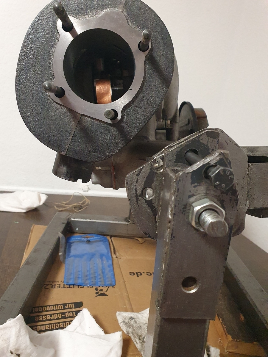

    PX 80 Lusso Motor.
    Rückbau mit einem unbearbeiteten 80ccm oder 135ccm Zylinder auf ein gefrästes Gehäuse.
    Läuft der Motor? obwohl die Überstömerkanten des Standard Zylinders in den ausgefrästen Ansaugraum ragen?
      • 1.01 MB
  • Kawitzi
    2,705
    16,905
    2,512
    • January 4, 2023 at 14:55
    • #1,820
    Ja...
