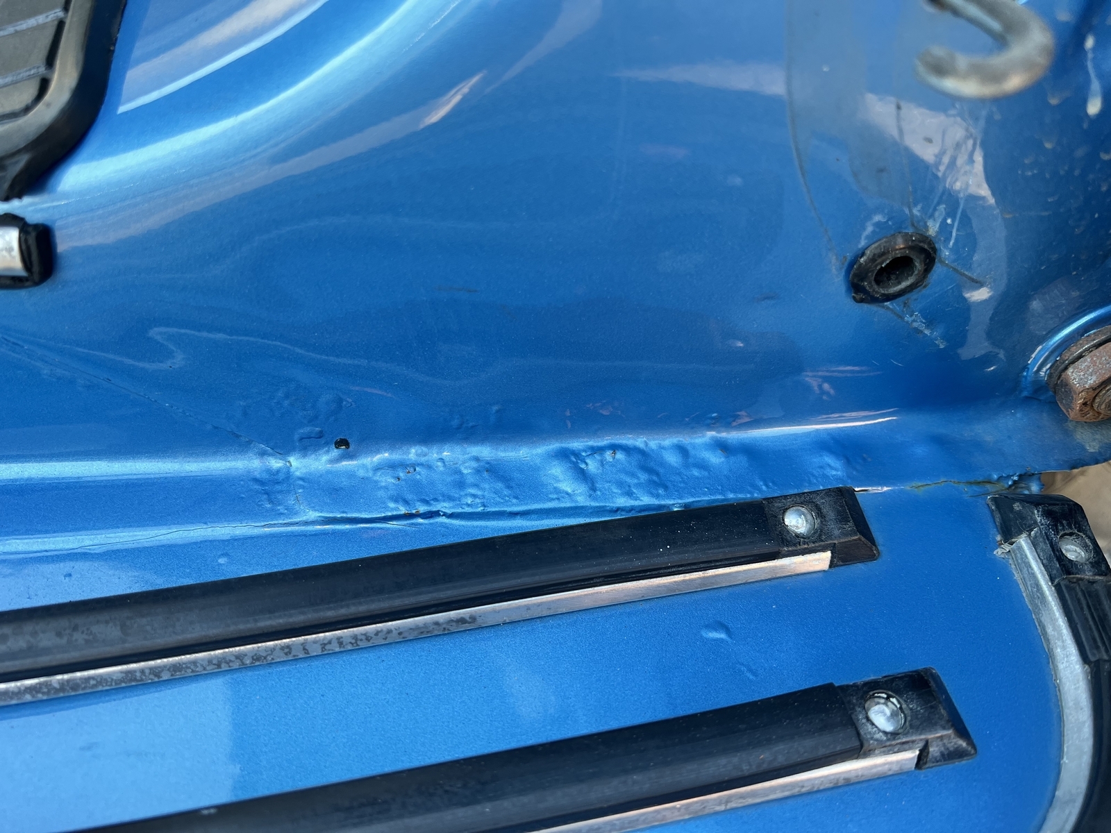

Wieder einmal eine zum Verkauf lackierte Bastelbude...Das rostet von innen nach aussen.
Jemand der das anständig macht, entfernt den Rost und bereitet das anständig vor das es nicht mehr zum rosten anfängt.
Jemand der Kohle verdienen will klatscht irgendwas drüber , lackiert das und dem isses dann nach dem Verkauf egal wie das später aussieht.

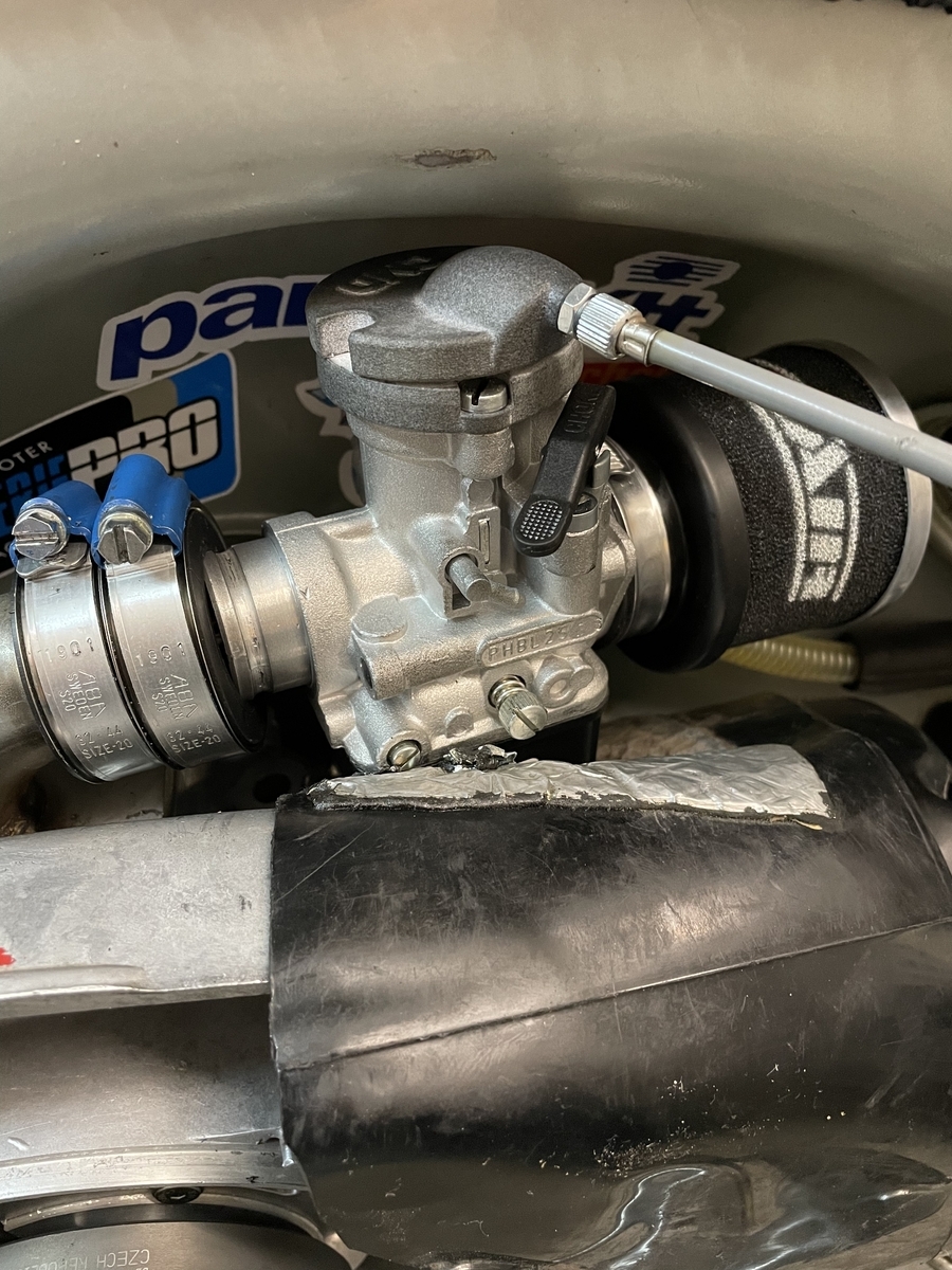

Moin, ich baue hier gerade meinen Motor zusammen. Leider steht der PHBL in Kombination mit dem MRP Ansaugstutzen recht schräg und steht dazu noch an der Zylinderhaube an.
Jetzt frage ich mich ob es nicht auch ein abgewinkeltes Gummi gibt. So wie auf dem Bild steht der vergaser eigentlich gut, den Ansaugstutzen bekomme ich nicht weiter gedreht. Gibt es da was oder andere Vorschläge?
Danke.
Auch wenn Du ein abgewinkeltes Gasergummi montierst hast Du viel zu wenig Platz nach oben, beim ersten einfedern knallt der oben an den Rahmen,Du musst den Gaser auf jeden Fall soweit schräg drehen das beim einfedern oben genug Platz ist.
Was issen das für ne Kiste ? Vnb oder was ? Vllt hinten am Dämper ein bisschen höher legen,dann kriegste mehr Luft nach oben.
