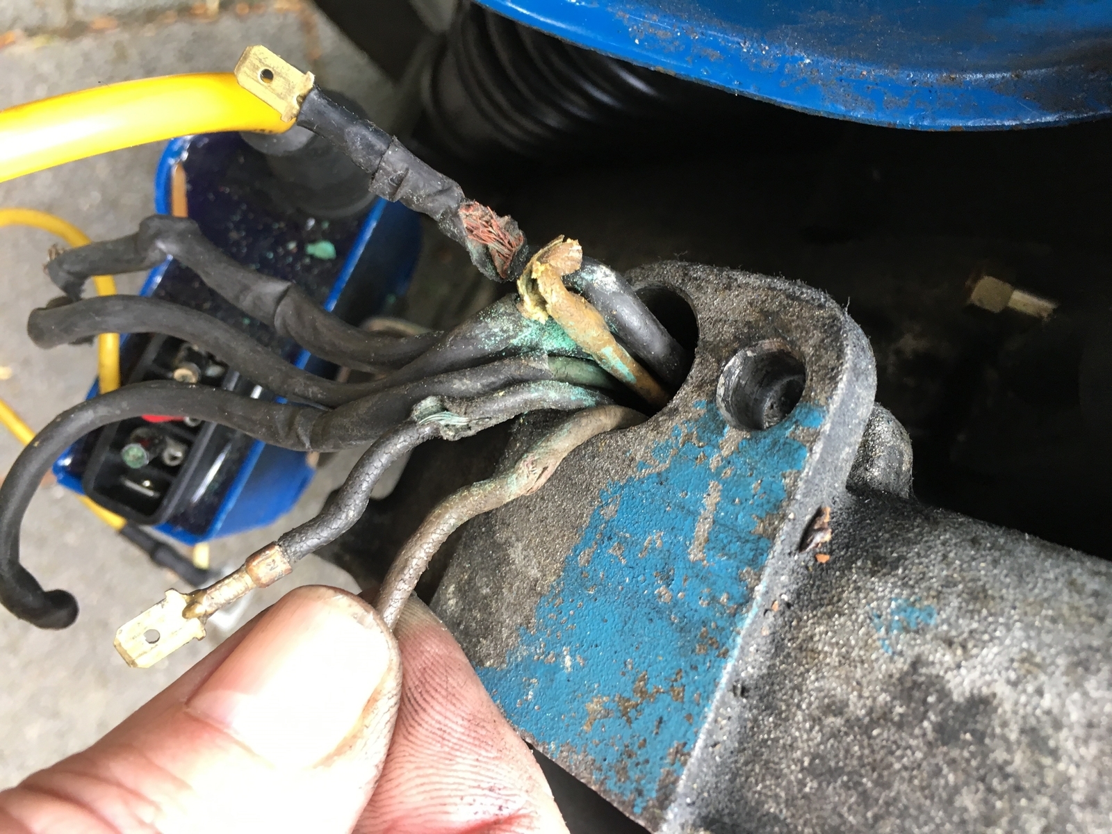

    ich fahre auch eine P200E (Erstzulassung Jan.82). Bei mir war das Killkabel (das Grüne) gebrochen und die Kabel, die mit der Zündgrundplatte verbunden sind waren alle am Ende.
    Du solltest unbedingt mal alles durchchecken. Mich hat meine Wespe (2015) mit einem Kolbenfresser abgeworfen - war nicht so schön. Danach habe ich alles erneuert.

    Ich habe eine P200E von 1982. Bei mir waren die Kabel vergammelt. Du wirst wohl um eine elektrische Sanierung nicht herum kommen. Neue Kabel und eventuell auch Zuendschloss. Viel Erfofg.

    Bei meiner P200E (Baujahr 1882) war auch das Killkabel, das erste was sich aufgelöst hat. Ich konnte die Vespa nicht mehr über das Zündschloss ausschalten. Habe dann ein neues Kabel eingezogen und eine neue Zündgrundplatte mit neuen Kabel habe ich auch spendiert. Jetzt läuft sie wieder tiptop.

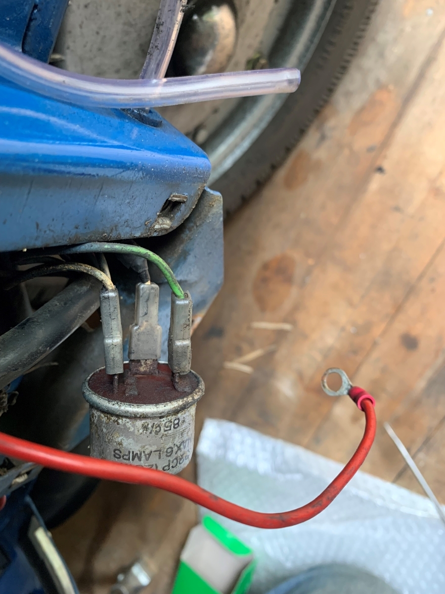

    Zitat von NekoNeko
    perfekt, Danke. Eventuell gleich noch anpinnen. 😋
    Und hier noch die nächste Frage. Bei meiner Px e lusso spinnt der Blinker.
    Hab mir den hier bestellt:
    https://www.googleadservices.com/pagead/aclk?sa…225784463739144
    Bei mir ist der grüne quadratische drin. Wenn ich den 1:1 so anschliesse, geht der rechte blinker, aber der linke nicht. Kann mir wer sagen, wie ich den richtig anschliesse?
    So sah das bei meiner P200E aus. Leider habe ich nur die eine Aufnahme.

    Bei meiner Wespe waren die Kabel auch alle gammelig. Ich hatte mich für eine neue Zündgrundplatte entschieden. Nach 30 Jahren hat die doch ihren Job gemacht.

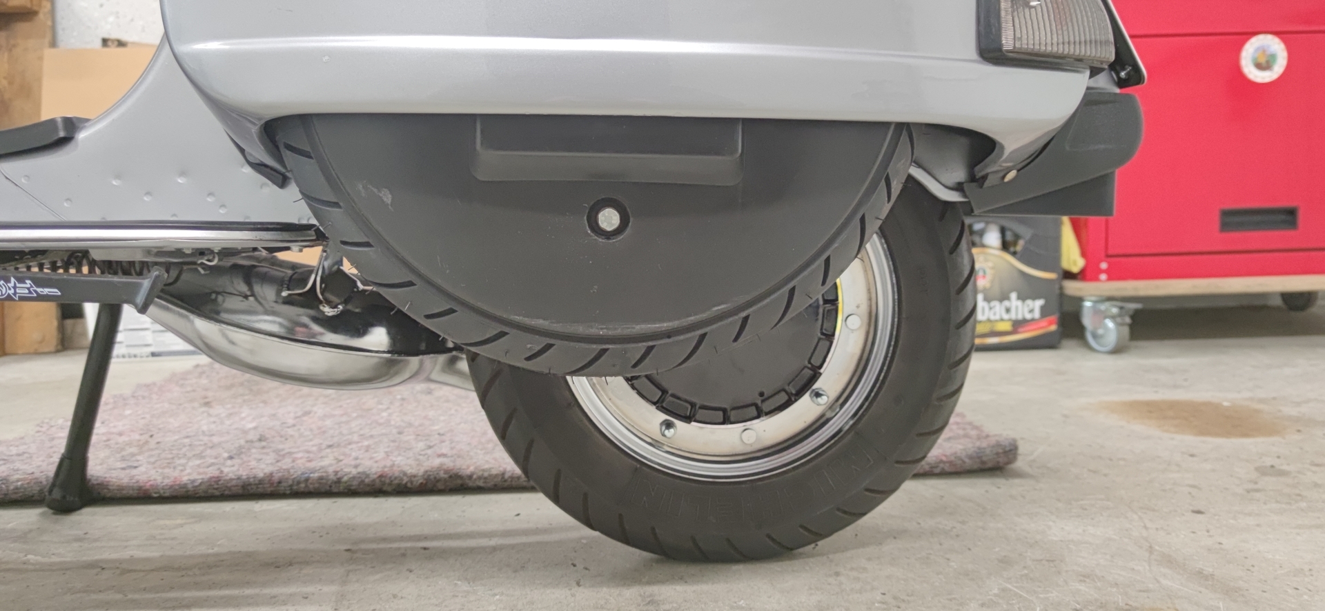

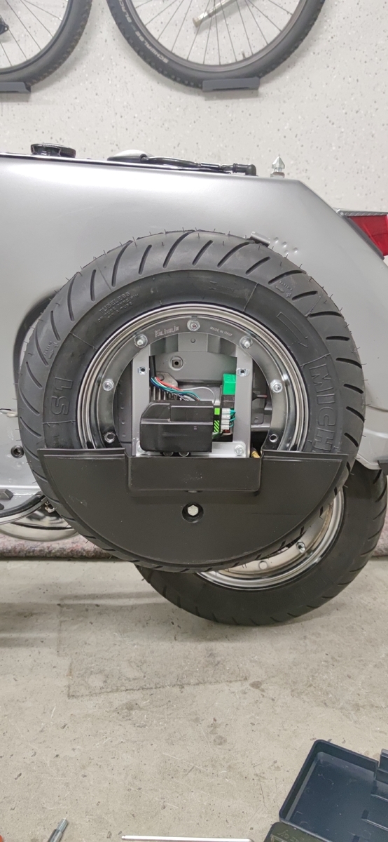

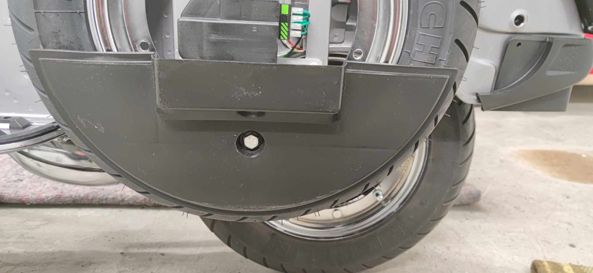

    Moin
    Die Abdeckung vom Ersatzrad fehlt. Die hält auch die Batterie mit in Position
    https://www.scooter-center.com/de/reserverada…OhoCl-gQAvD_BwE
    Die Abdeckung ist nur Deko. Die Batterie wird durch ein Gummiband gehalten.

    Ich würde den Ringraum offen lassen. Das könnte zu Hitzestau am Zylinderkopf führen.

    Zitat von Ork77
    Die Ersatzrad Abdeckung habe ich auch bekommen und montiert. Wusste nicht das man dadurch auch etwas Stauraum bekommst.
    Meine Ölflasche passt leider nicht rein.
    Hallo! Der Stauraum ist dafür da, wenn Du eine Batterie verbaut hast.

    bei meiner P200E sahen die Zündungskabel so aus. Mein Roller hat sich dann bei 80 Sachen auf der Autobahn von mir getrennt - Kolbenfresser.
    Solltest Du mal überprüfen.
