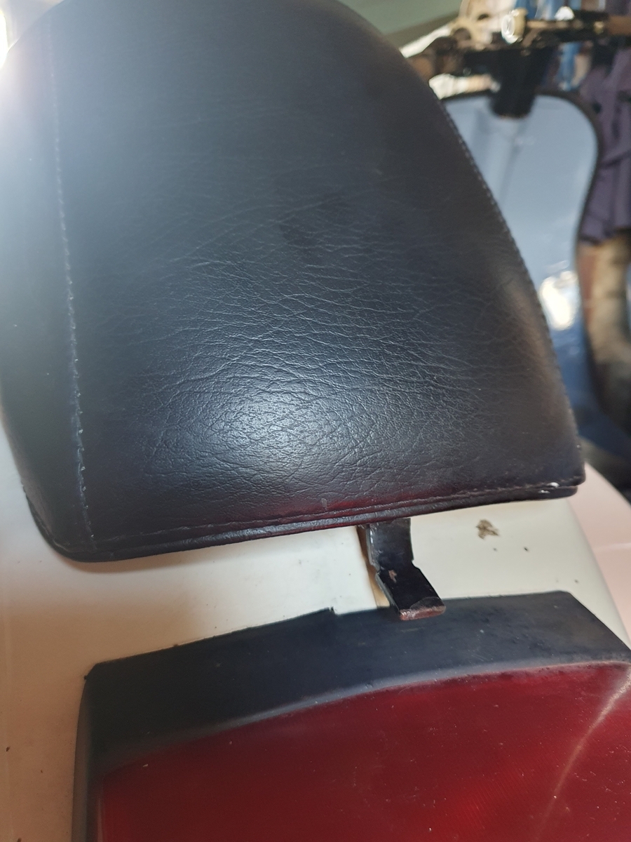

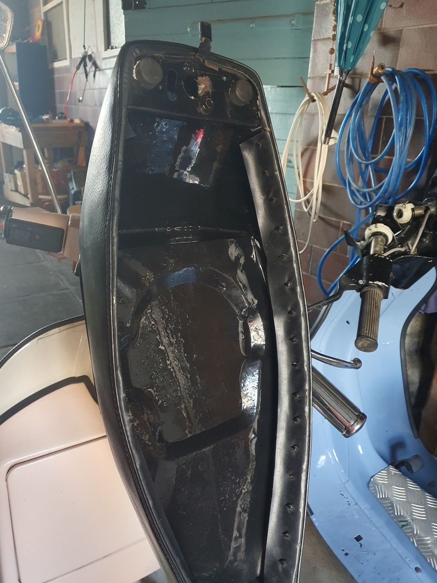

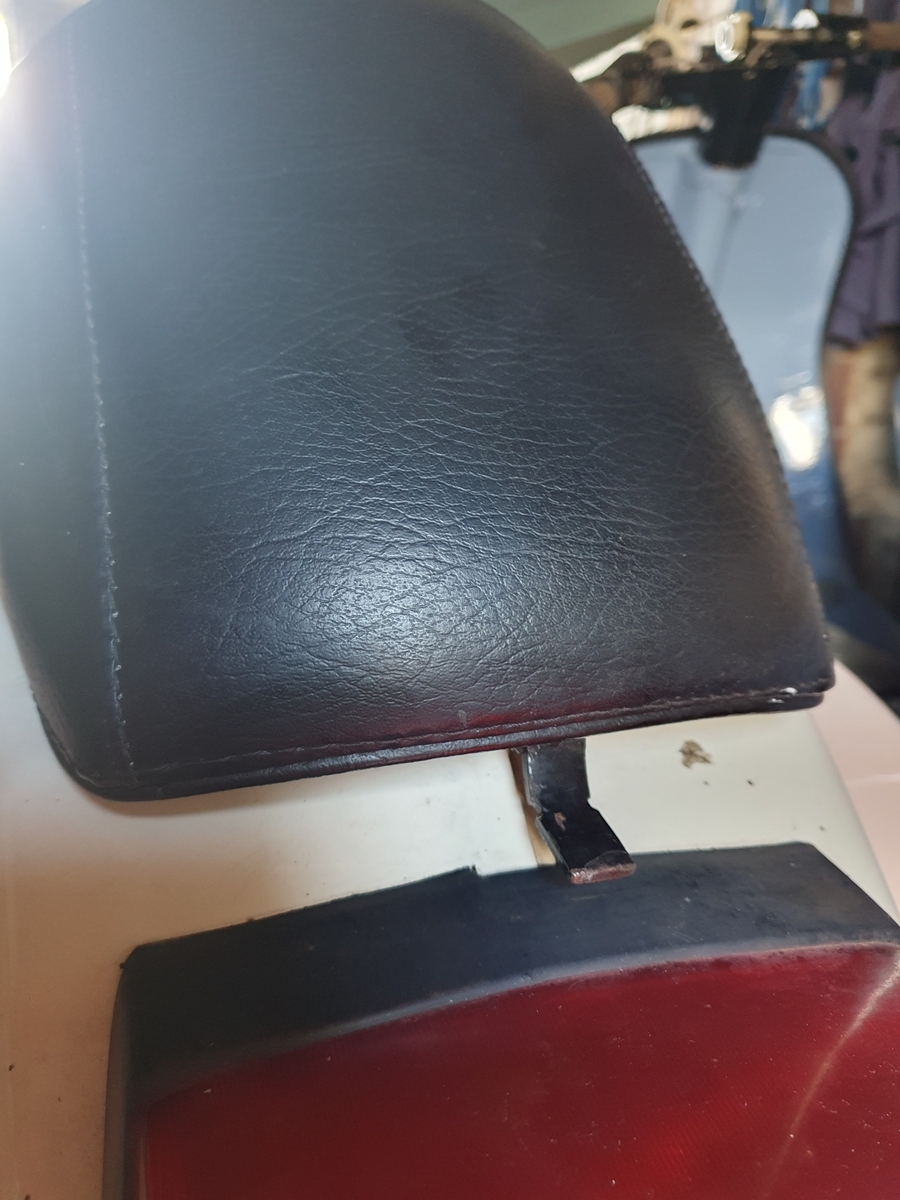

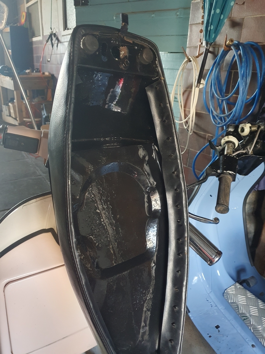

    Wer weiß Das?
    Von welchem Hersteller ist diese PX Sitzbank.? Passt direkt auf PX lusso.
    Unterteil ist Blech.
    Danke für Informationen.

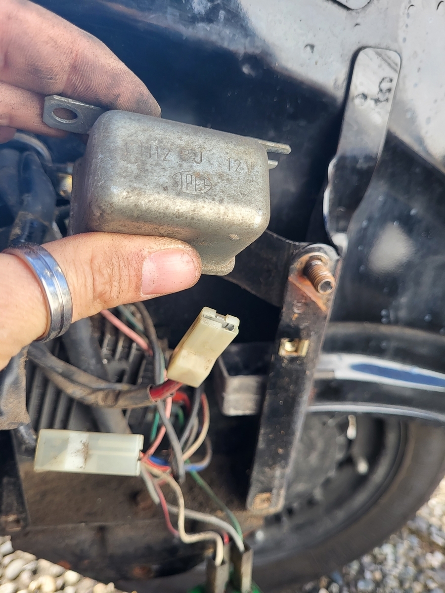

    • #1,826
    siehe Bild. Px 80 e lusso
  • Tanatos
    1,383
    8,702
    1,447
    Rheinau, Schweiz
    PX/T5/VNA
    • April 21, 2023 at 17:41
    • #1,827
    Starterrelais
    Kurze Frage, kurze Antwort wäre der richtige Thread gewesen ;)

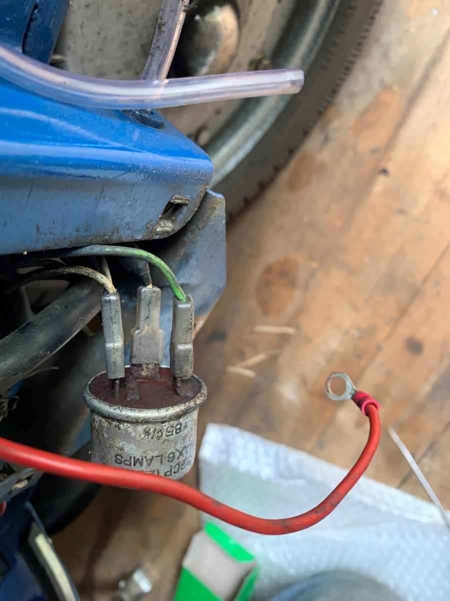

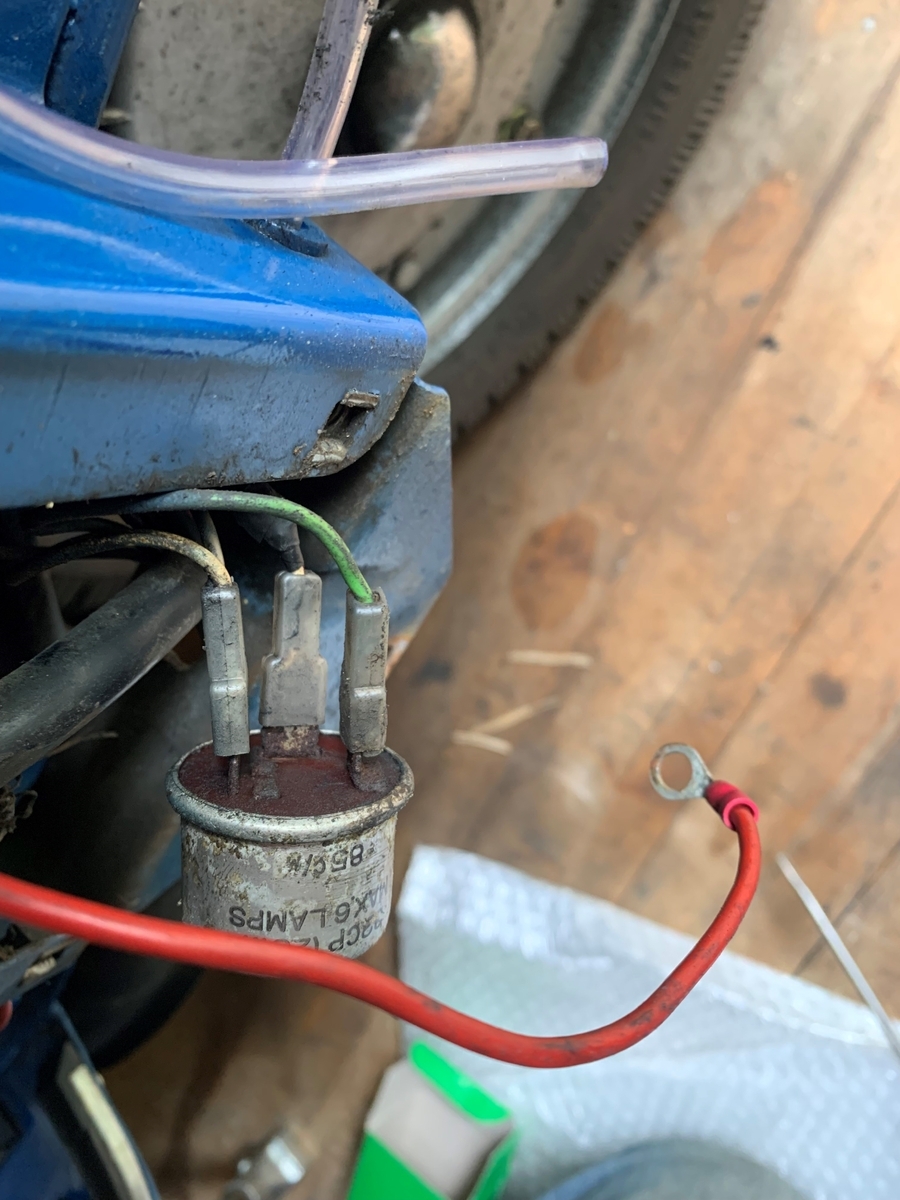

    Und hier noch die nächste Frage. Bei meiner Px e lusso spinnt der Blinker.
    Hab mir den hier bestellt:
    Blinkrelais -PIAGGIO 12V- Vespa PX (Modelle mit Batterie)
    HINWEIS : Piaggio bezieht seine Ware von unterschiedlichen Herstellern aus Europa und Asien. Das Bildmaterial kann daher von der gelieferten Ware…
    www.googleadservices.com
    Bei mir ist der grüne quadratische drin. Wenn ich den 1:1 so anschliesse, geht der rechte blinker, aber der linke nicht. Kann mir wer sagen, wie ich den richtig anschliesse?
  • Vespa_Veteran

    Zitat von NekoNeko
    perfekt, Danke. Eventuell gleich noch anpinnen. 😋
    https://www.googleadservices.com/pagead/aclk?sa…225784463739144
    So sah das bei meiner P200E aus. Leider habe ich nur die eine Aufnahme.
    Grüße
    Norbert

    • May 10, 2023 at 09:30
    • #1,832
    Hallo Norbert, Danke! Probier ich aus.
