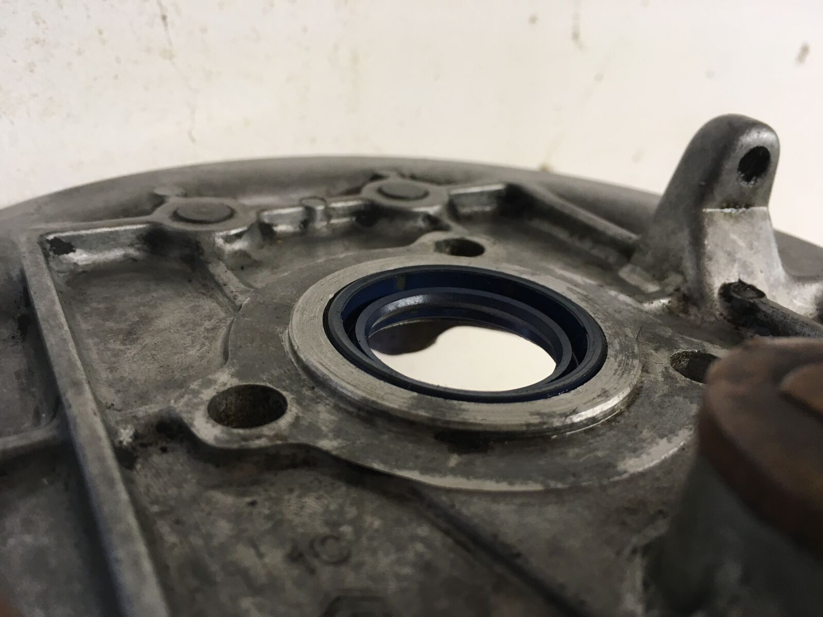

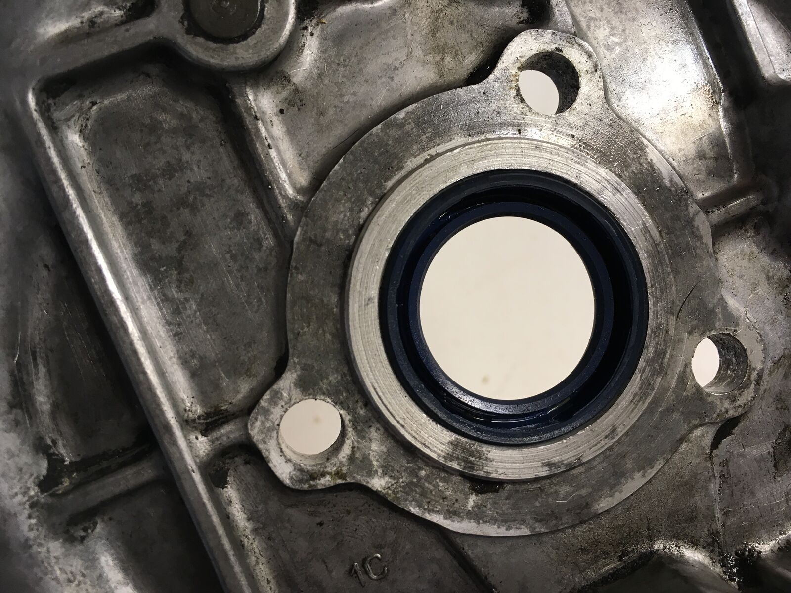

Dass der Simmerring erst dichtet, wenn die Bremstrommel drauf sitzt, ist dir bekannt?
... ich sag mal so: ich habe es mir zwischenzeitlich gedacht aber bislang nirgends gelesen. Also danke für die Info!

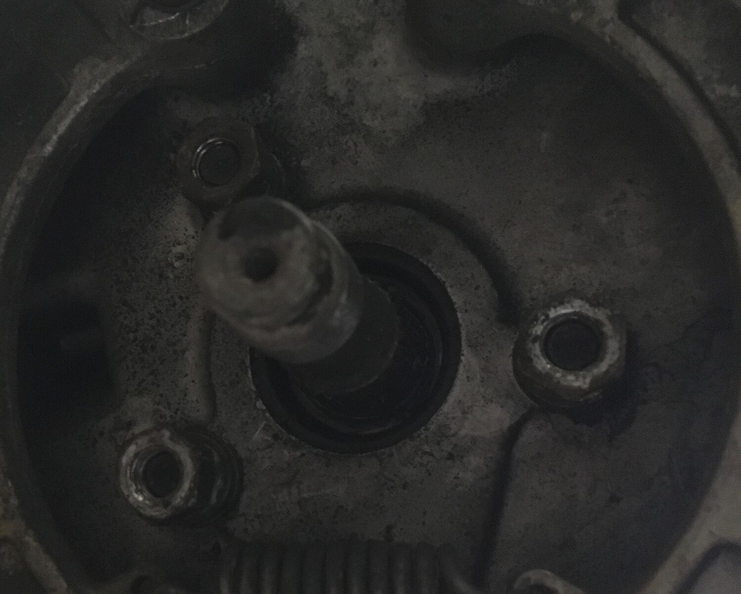

Im Übrigen lebst du gefährlich...die drei Bolzen mit Muttern, mit denen die Bremsabnkerplatte gehalten wird, sehen auf deinem Bild dreckig und verölt aus.
Im Vergleich zu vorher fand ich das schon besser ...

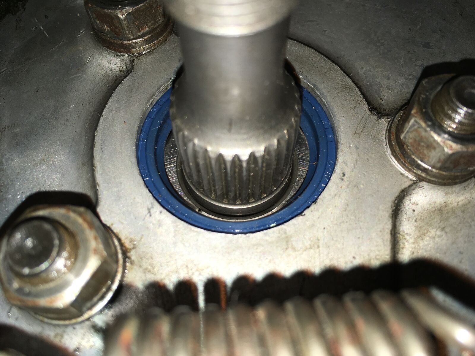

... aber klar. Muttern, Federringe und Unterlegscheiben habe ich neue gekauft. Ausgelaufenes Öl und Fotoblitz taten ihres hinzu.
Leider ist trotzdem zu viel Spiel zwischen Simmerring und Lager wo das Öl dann ausläuft.

Ein anderes Problem. An der Bremsankerplatte läuft das Getriebeöl raus . Kurze Recherche - klarer Fall - der Wellendichtring... Hab ich den wirklich falsch eingebaut oder gibt es vielleicht unterschiedliche? Oder kann es an der Welle liegen? Oder am Lager ?

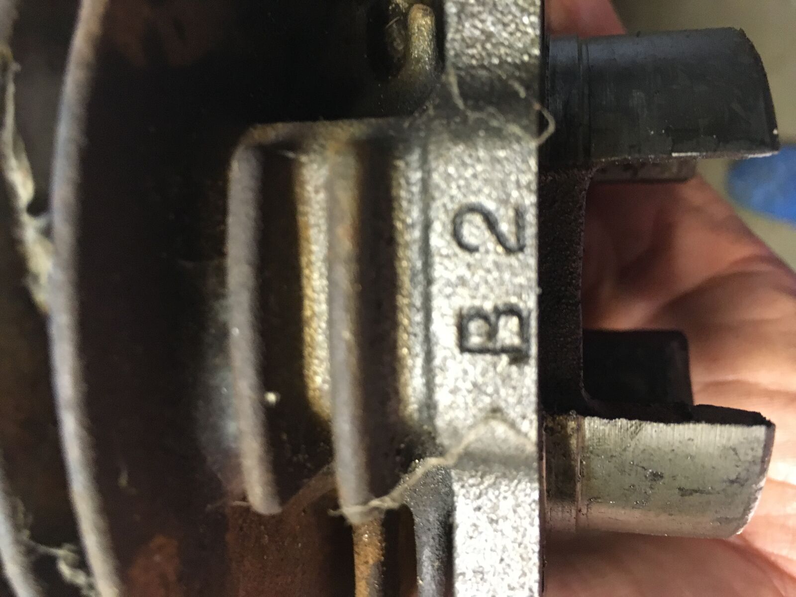

Ich gehe davon aus, dass dieser Zylinder original ab Werk verbaut wurde. Dem Typenschild zu urteilen, wurde die Vespa 1983 gebaut. Die Datenbank meint zu der Fahrzeugnummer, dass es von 1982 ist (http://www.scooterhelp.com/cgi-bin/serial_numbers.pl). Die Erstzulassung ist von 1984, einen Besitzerwechsel gab es 1986. Was in den zwei Jahren passiert ist kann ich nicht sagen - ich glaub aber nicht, dass in der Zeit etwas am Zylinder verändert wurde.
Die Frage die ich mir nun immer noch stellte ist, was hat Piaggio mit dem Vermerk "B2" auf dem Zylinder bezeichnen wollen?

Hast du Erkenntnisse über Herkunft und Alter des Zylinders ?
Ja, meine Vespa PK 80 S von 1983...
B 2 weiß ich nicht
Könnte sich das "B" darauf beziehen, dass es sich um einen Übermaßzylinder handelt?
Ich hab gelesen, dass es bei Kolben auch A,B,C als Maß gibt.

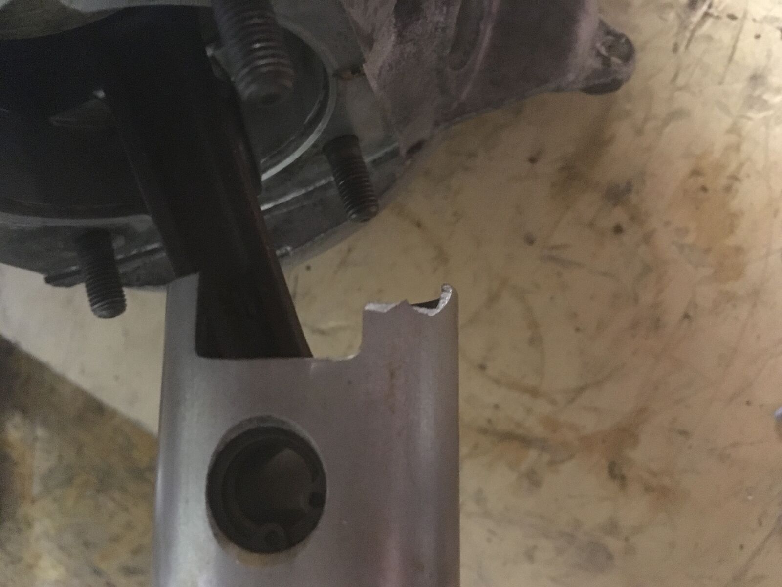

Wie schafft man denn sowas.
... frag nicht! Wer den Schaden hat... Oh Mann...Anfängerfehler. Der Kolben ist runtergeschlagen als ich an der Primär rumgedreht hab. Aber danke!

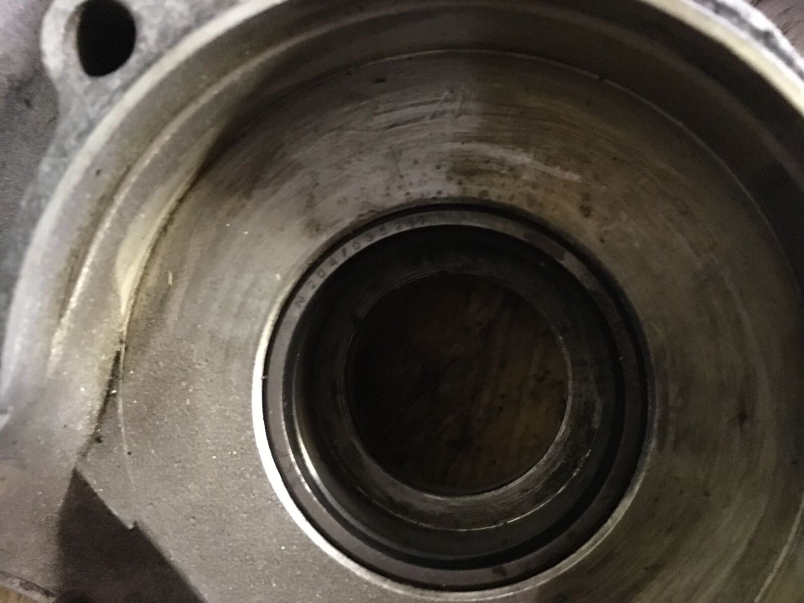

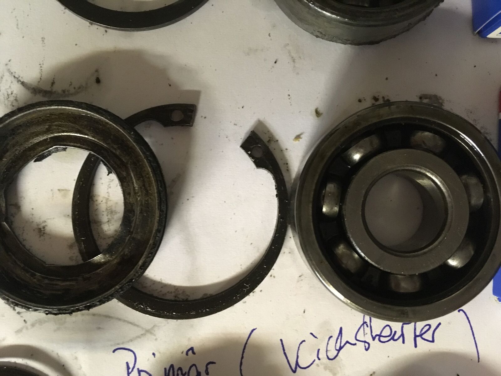

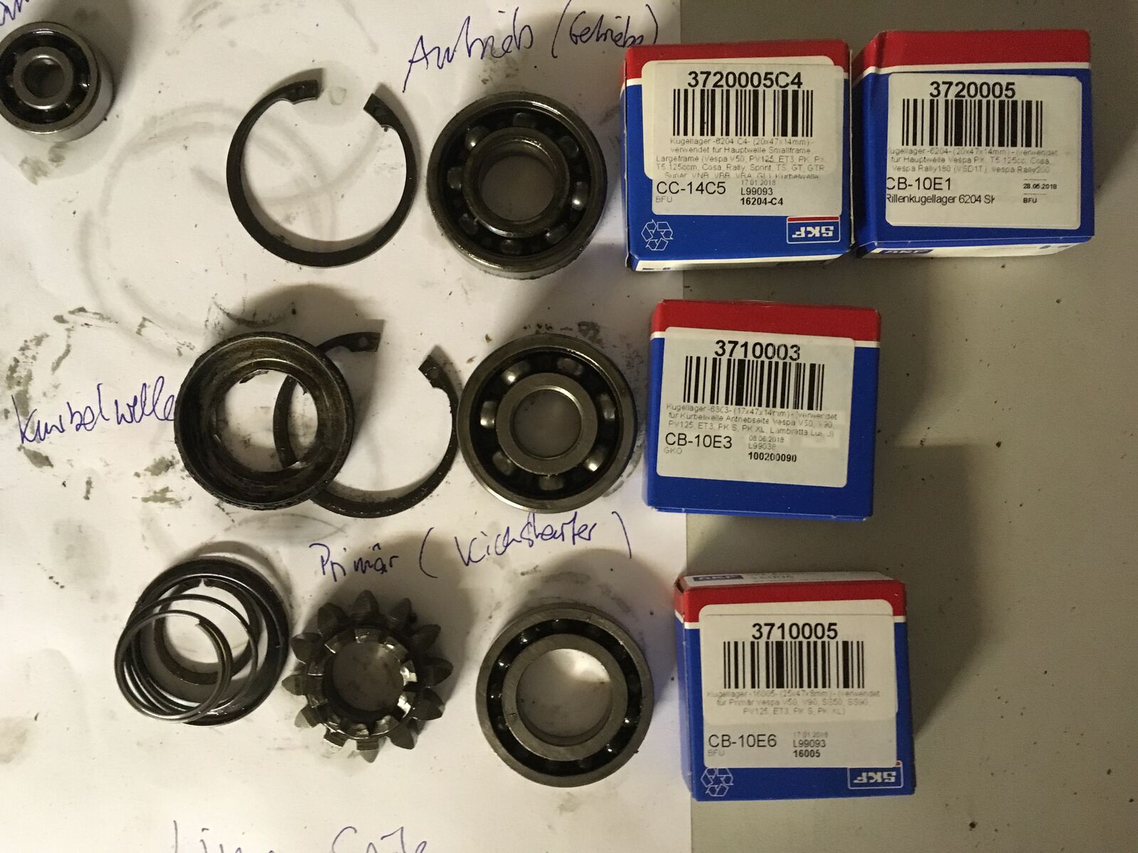

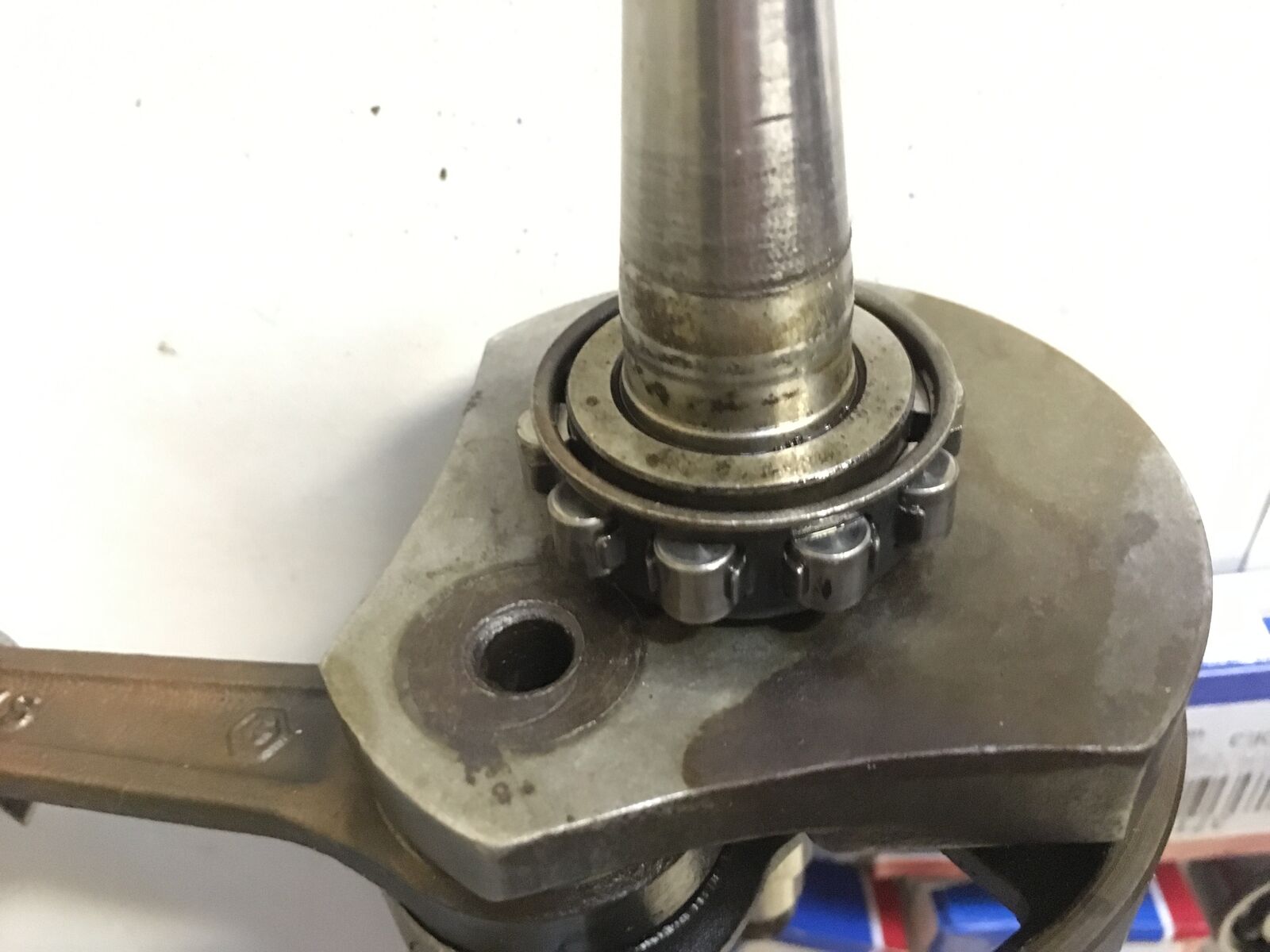

Was mich hier wundert ist der in der LiMaseitigen Motorhälfte sitzende Laufring. Da war ein Zylinderrollenlager NU204 verbaut und kein Rillenkugellager 6204 wie anzunehmen.
... ja richtig. Das ist ja die LiMa-Seite. Das ist aber ein N204 nicht NU204. Das N204 hat den losen Außenring, der im Gehäuse sitzt und das Rollenlager, welches noch auf der Kurbelwelle sitzt. Da ich das jetzt verstanden hab, werde ich wohl auch wieder dieses Lager wählen. Oder plädiert jemand für das 6204C4?
Habe jetzt versucht, den Laufring Wärme heraus zu bekommen.... Loser Außenring ist nicht nicht ernst gemeint. 10 Minuten Heizluftfön haben noch kein Erfolg gebracht. Irgendwelche Ideen?
Den Laufring zu entfernen ist etwas tricky. Ich nehme da eine Korundschleifstift und einen besseren Feinbohrschleifer und fräse einen Spalt rein, dann kann man den Ring gut entfernen.
