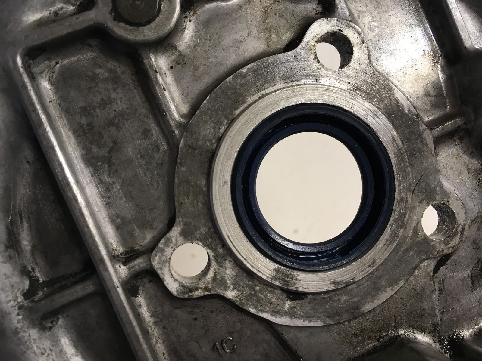

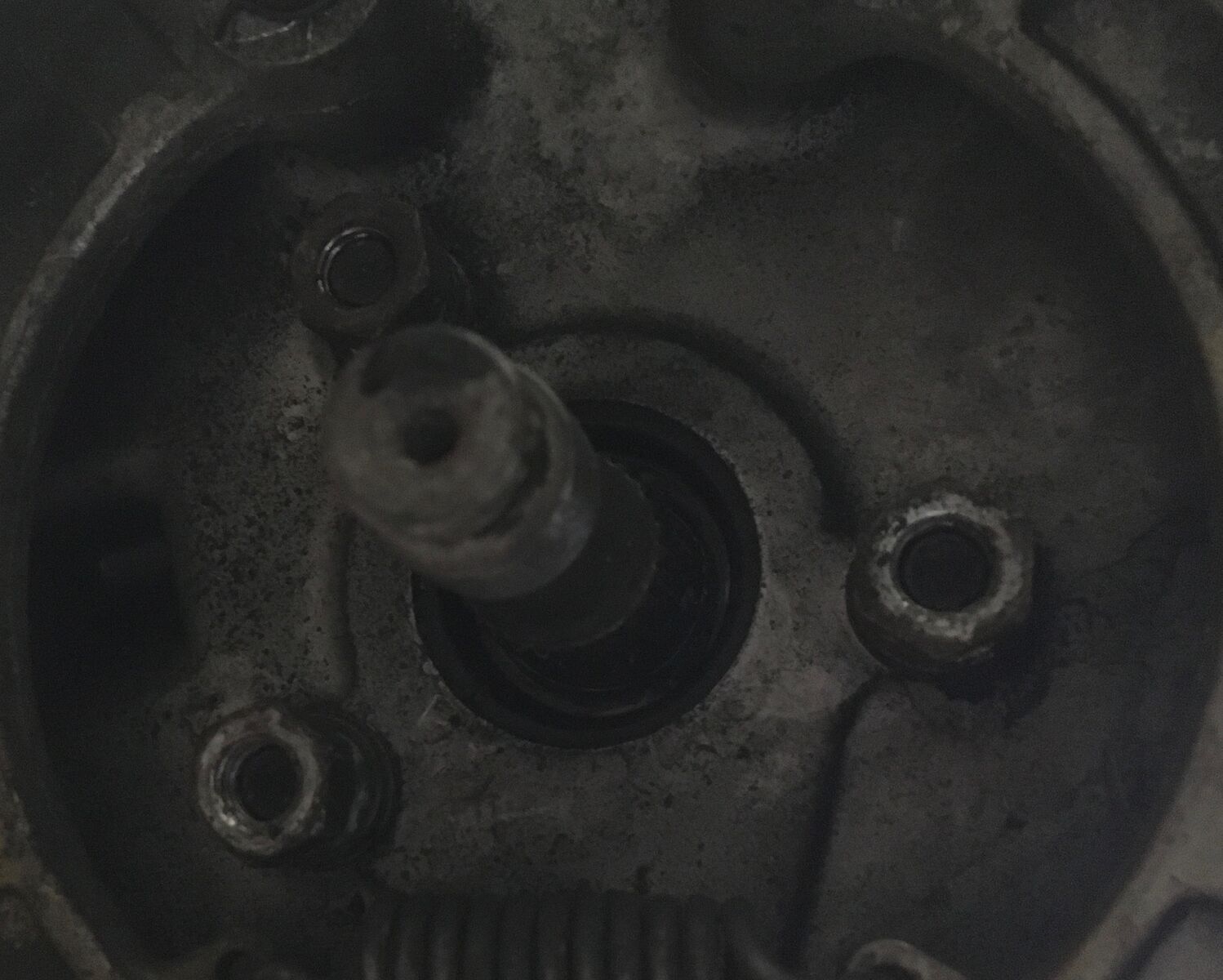

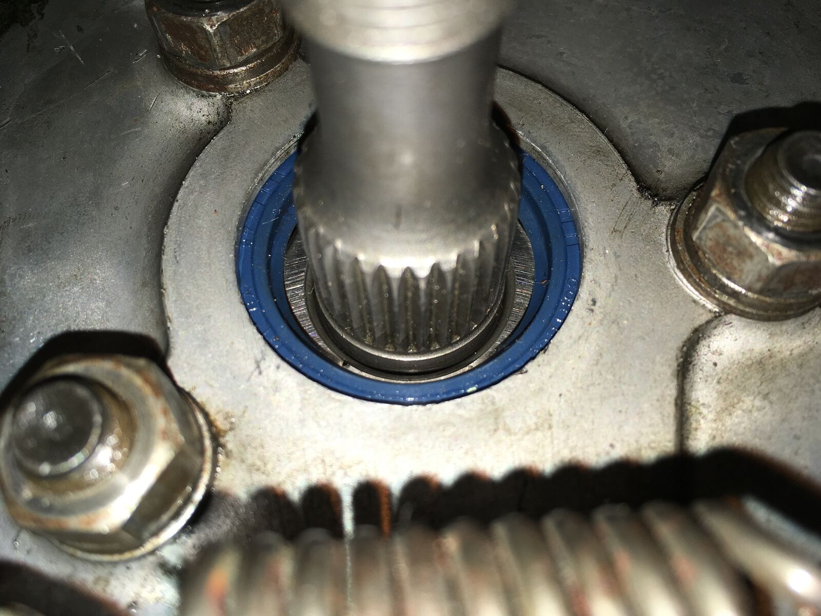

    Ein anderes Problem. An der Bremsankerplatte läuft das Getriebeöl raus . Kurze Recherche - klarer Fall - der Wellendichtring... Hab ich den wirklich falsch eingebaut oder gibt es vielleicht unterschiedliche? Oder kann es an der Welle liegen? Oder am Lager ?

    Hm...vielleicht an der fehlenden Papierdichtung, die zwischen Motor und Bremsankerplatte noch montiert werden muß? Oder an der Lauffläche des Wellendichtrings in der Bremstrommel, falls diese verschrammt ist?
    Im Übrigen lebst du gefährlich...die drei Bolzen mit Muttern, mit denen die Bremsabnkerplatte gehalten wird, sehen auf deinem Bild dreckig und verölt aus.
    Das tust du mal besser alles nochmal zerlegen, machst die Stehbolzengewinde mit Bremsenreiniger blitzsauber und knochentrocken (abbutze!!) und kaufst im Baumarkt verzinkte M8er Sechskantmuttern Festigkeitsklasse 8 sowie neue Federringe und U-Scheiben.
    So darfst du das jedenfalls nicht zusammenbauen. Die Muttern und das andere Gedöns kosten idr 17-25 ct. das Stück.
    Ein Gewinde darf nirgends und keinesfalls ölig und fettig, dreckig, verknarzt, rausgerissen und verzogen sein, besonders wenn dein Leben respektive die Bremsankerplatte damit befestigt ist.
    Im Vergleich zu vorher fand ich das schon besser ...
    ... aber klar. Muttern, Federringe und Unterlegscheiben habe ich neue gekauft. Ausgelaufenes Öl und Fotoblitz taten ihres hinzu.
    Leider ist trotzdem zu viel Spiel zwischen Simmerring und Lager wo das Öl dann ausläuft.

    Dass der Simmerring erst dichtet, wenn die Bremstrommel drauf sitzt, ist dir bekannt?
  • mara2014
    279
    52
    • July 14, 2018 at 21:56
    • #97
    ... ich sag mal so: ich habe es mir zwischenzeitlich gedacht aber bislang nirgends gelesen. Also danke für die Info!
