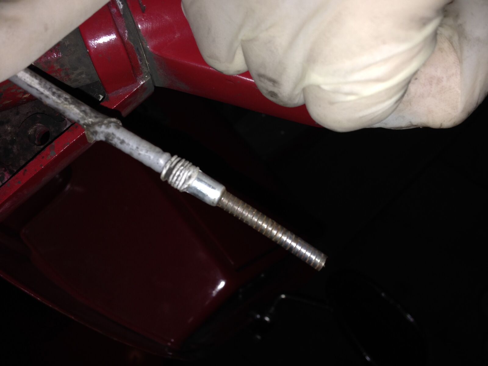

    Habe den neuen Zug gerade durchgeführt, eingehängt und gespannt, doch das Problem mit dem losen Lenkerhebel bestand weiter. So kam ich dann dazu:
    Oben am Lenker hat sich diese Hülsen-Kappe über die Hülse hinweg verabschiedet und damit ist die Hülse zum Lenkerhebel durchgerutscht. Klar dass dann kein Zug zu Stande kommt.
    Habe als Quickfix nun eine passende Mutter vorne aufgefädelt, den Zug neu eingestellt und nun fährt sie sich wieder wunderbar. :D

    Guten Abend zusammen,
    ich habe ein Problem mit meiner Kupplung. Wollte von einer Ampel aus dem Stand losfahren, ziehe die Kupplung und zack, war der Kupplungshebel lose. Kein Zug mehr da, kann ihn lose hin und her bewegen.
    War mir ziemlich sicher, dass der Zug gerissen sein müsste. Habe diesen nun herausgezogen doch zu meinem erstaunen war dieser unversehrt.
    Unerklärlich:
    Der Kupplungs-'hebel' unten am Motor hat ja normal ein wenig Spiel bis zu dem Punkt an dem die Kupplung beginnt zu trennen. Dieses Spiel ist auch noch da und der Hebel bewegt sich selbstständig zurück. Jedoch lässt sich der Hebel nicht über diesen Trennpunkt hinausbewegen. Sprich die Kupplung lässt sich nicht trennen. Der Hebel blockiert an diesem Punkt total. Beim letzten Zugwechsel konnte ich den Hebel noch per Hand bewegen, nun aber nicht mal mehr mit einer Zange und allen Kräften.

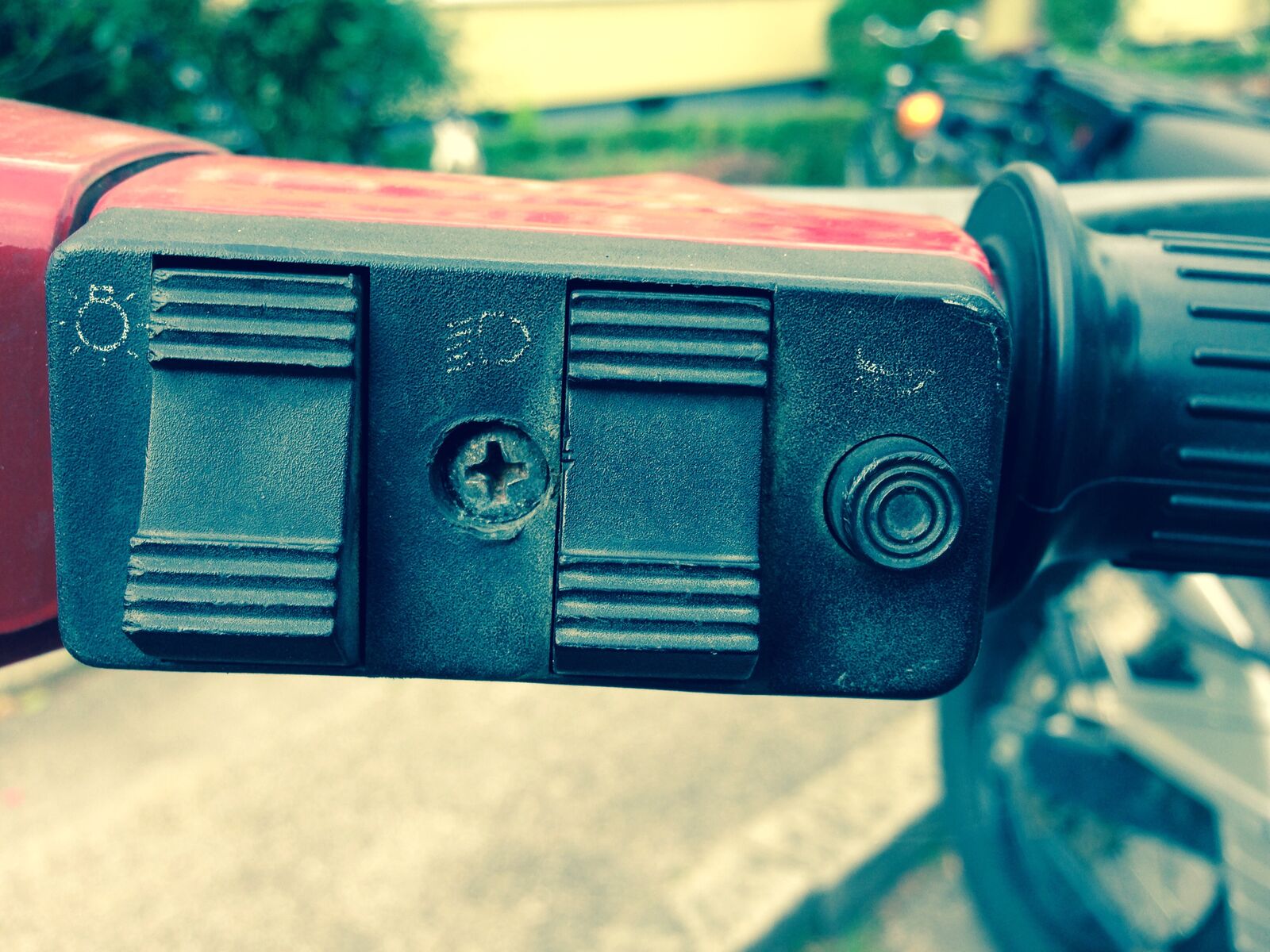

    Das ist mein Schalter. Italienische PK 50 XL. Kann nicht bezeugen, dass der Schalter ori ist, aber davon geh ich stark aus. Ich fahr ehrlich gesagt noch mit den italienischen Papieren, habe also noch keine Vollabnahme gemacht.
    Der alte Zug bewegt sich in keine Richtung an beiden Enden keinen Millimeter. Das ist echt krass. =O
    Im nachhinein ist mir eingefallen dass eben dieser Zug auch vor ca. drei Monaten erst in ner Werkstatt ausgetauscht wurde. Es war ein Teflon Zug.
    Wenn ich noch ne große ordentliche Zange find, knips ich den alten Zug mal auf. Ich geb Bescheid wenn ich nochmal was heraus finde. Wahrscheinlich bin ich die letzten paar Wochen fast ohne Kupplung gefahren. Hoffentlich hat sie keinen schaden genommen.

    In die andere Richtung bewegt sich der Zug auch nicht, habe von unten mit ner Zange dran gezogen.
    Habe jetzt mal einen neuen Zug samt Hülse gekauft und werd versuchen den morgen durchzuziehen. Danke für den Tipp mit dem Klebeband! :D

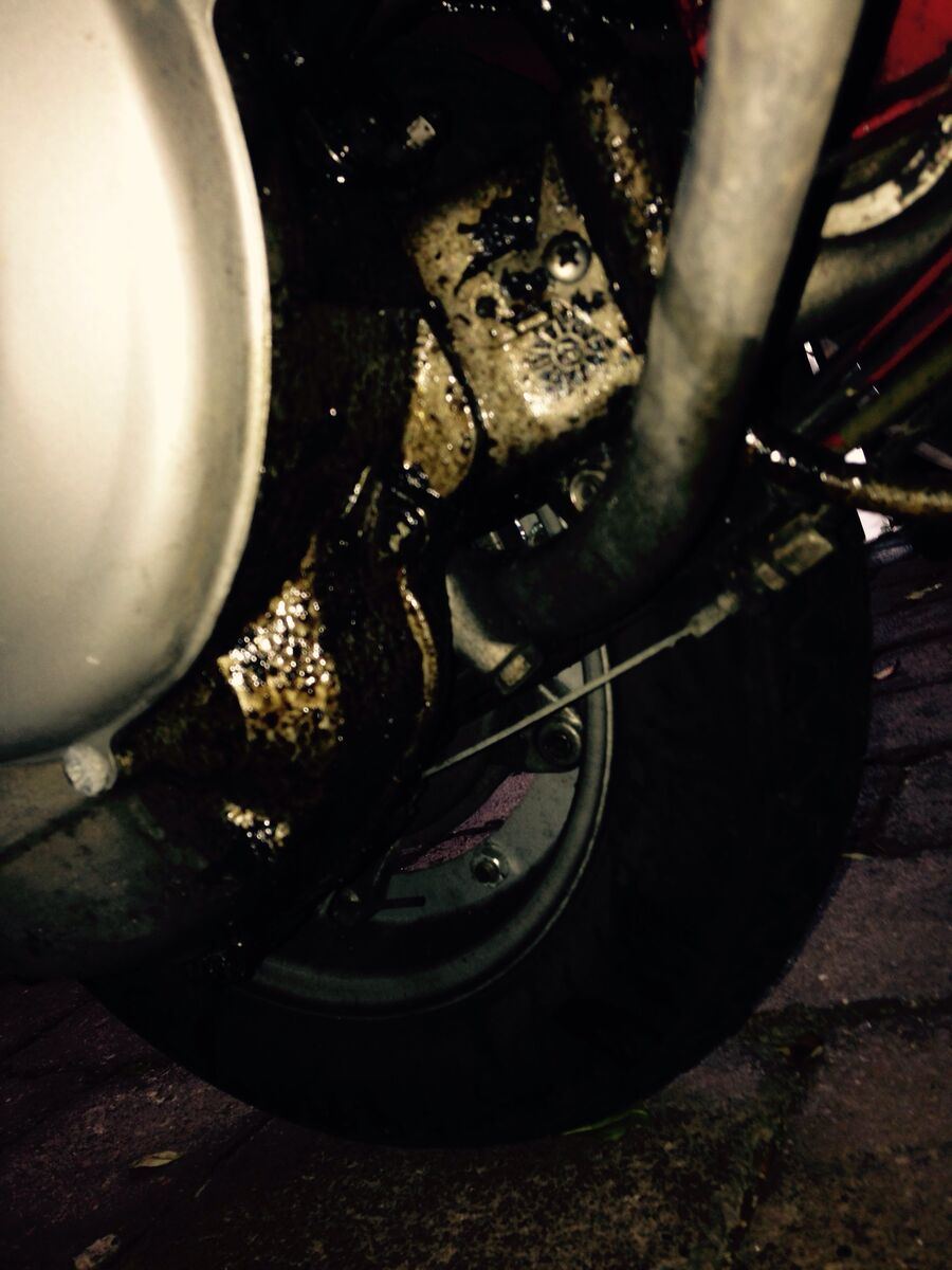

    das mit dem oel unten am motor sieht ja gar nicht gut aus.
    kann es sein, dass der motor am zylinderfuss mächtig undicht ist ??
    du könntest recht haben. habe jetzt schon mehrmals unter die zylinderhaube geschaut, aber konnte den ursprung noch nicht ganz aus machen. allerdings ist selbst am zylinderkopf etwas öl und auch der ansaugstutzen war schwarz/ölig - finde das schon merkwürdig. x/
    ich werde im frühjahr vielleicht den ganzen motorraum mal ordentlich putzen und nach ein paar testfahrten sollte dann besser erkennbar sein, wo sie sifft. :thumbup:

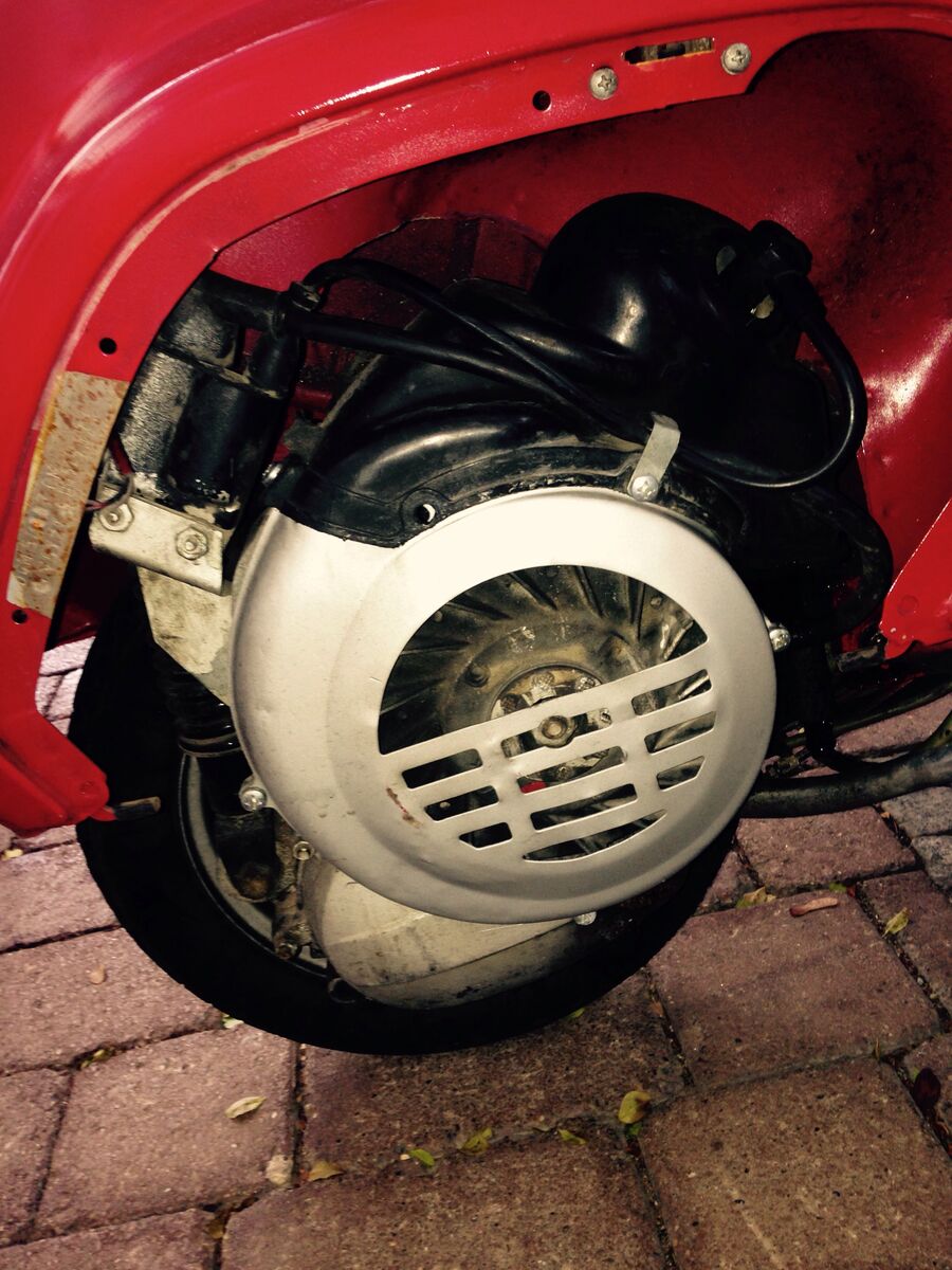

    Habe mich im Baujahr vertan, sie ist eine 85er. Also doch eine XL. Zustand finde ich recht gut. Irgendjemand hat schonmal an ihr gewerkelt und neu lackiert (Lackierung leider nicht so gut gemacht, kriselig und teils matt). Kleine Beulen hat sie an der Reserveradabdeckung. Motor läuft super. Verkäufer hatte ihn jedoch gut geputzt, mittlerweile läuft ein schwarzes Öl am Motor runter. Habe noch nicht ganz geortet woher es kommt. TÜV und deutsche Papiere will ich vielleicht nächste Saison machen.
