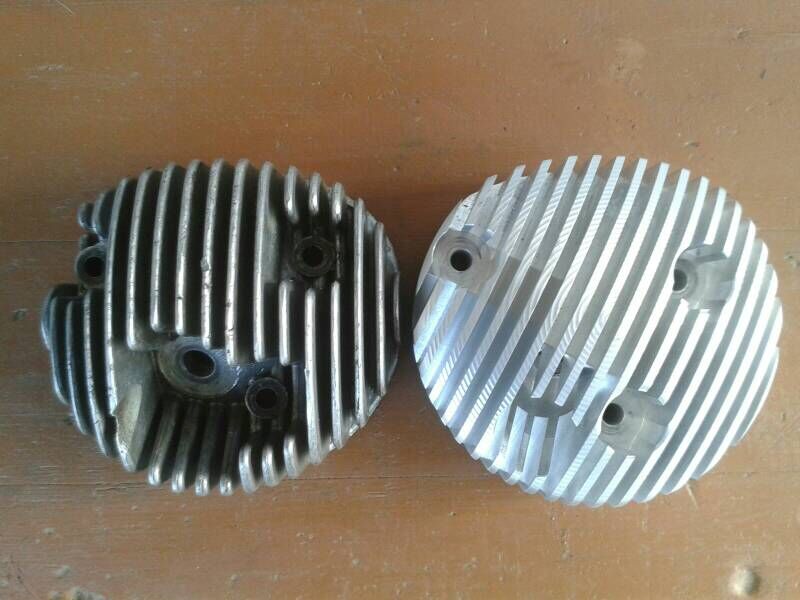

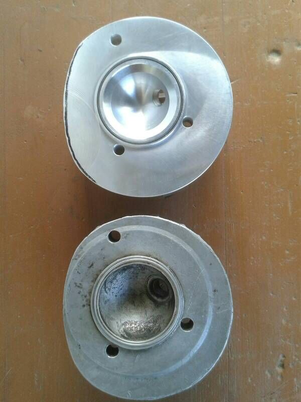

    Guten Abend allerseits,
    Nach ewiger Zeit hat es nun endlich geklappt den Bollag Zylinderkopf auf die Maße der Vyatka anzugleichen. Hab beide Zylinder eingeschickt und beim Spezi zu schneiden lassen. Nun warte ich schon sehnsüchtig auf das Ergebnis. Bilder habe ich schon zugesendet bekommen.
    Sollte passen.
    Info Folgt.
