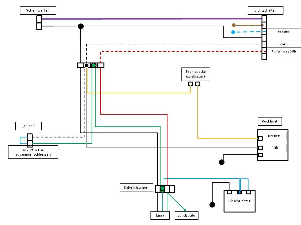

    User Hi ro war so nett und hat mal einen "[lexicon='Schaltplan',''][/lexicon] für meine V 50 ohne Blinker mit Bremslicht entworfen..
    Ersten.. Das graue Rücklicht Kabel wird oben am Lenker angekommen, mit was verkabelt, bzw wohin??
    Das rote Kill Kabel wird vom Schalter mit dem Roten Kabel des Kabelbaumes welches nach unten geht, mit den beiden grünen kabeln der Zündgrundplatte und des CDI zusammengeschlossen ?
    Richtig ???
    muss ich das in diesem falle gelb eingezeichnete Kabel vom Bremslichtschalter unbedingt nach oben führen? langt doch wenn ich es an ähmmm Masse anschließe-?
    ich schwör alder es hat bald ein ende mit der Elektrik..... :*
    DANKE:::::::::::::::::::::::::::::::::::::::::::::::::::: 2-)
  • Welche Zündung ist denn verbaut? Ich vermisse den Spannungsregler. Und weshalb einen Gleichrichter einbauen?
    Kontaktlose Zündung oder originale Unterbrecherzündung?
    Das rote Kabel schließt einfach die CDI auf Masse. Dadurch geht der Motor aus.
    Bremslichtschalter braucht 1x Eingang und geht dann weiter zum Bremslicht.
    Sag mal welche Zündung verbaut ist und wir kriegen das easy hin.

    ich habe eine unterbrecherzündung..orig deutsche v50 mit 4 fach blinker....
    ich habe jetzt mal das blaue kabel von der zgp an den regler angeschlossen so wie auf dem bild oben.
    masse geht ebenfalls von der zgp an eine schraube vom regler und von da weiter zum anschluss der<masse am regler selbst.
    grün von der zgp geht übers kabelkästchen mit grün nach oben an den lenker, dort verbinde ich es ebenfalls mit grün vom lichtschlalter..
    grün von der CDI geht über kabelkäschen direkt mit dem roten kabel , welches nach oben führt zum kill schalter..
    oder muss ich beide grünen (ZGP und CDI ) zusammenstecken ?
    masse ist klar...
    licht oben auch..
    bremslichtschalter habe ich ein kabel an das Bremslicht gehängt und das zweite an ?? ähmmmm masse ? blau ? ^^
    danke im voraus gruß
    • sorry gelobe besserung... Ich komme mit dem plan nicht ganz klar.. Hab fast alles so wie du es gepostet hast verkabelt..blos mit dem grűnen von der zgp kann ich nicht erkennen wie du es gemeint hast. Und der gelbe vom bremslicht schalter... Der geht nach oben? Habe mich st damit beschäftigt ehrlich....
  • stopppp... Grün von der zgp und cdi zusammen mit rot hoch zum schalter. Das erkenne ich.. Aber blau von der zgp mit grün vom kabelbaum? So würde ich es erkennen...komm sag schon dass ich keine brille brauche :)
