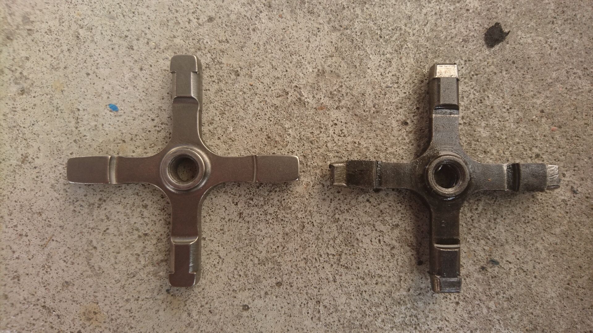

    Unterdesseb bin ich wieder auf der strasse mit der vespa, gänge springe nichtmehr raus! Danke vielmals für die Tips und Infos
    Einzig der erste gang it im stand etwas harzig zum einlegen, das kann eigentlich ja nur an der einstellung der züge liegen vermute ich?
    sorry für dienunnötige frage ich habs unterdessen auf drr seite wespenblech gefunden:
    Wichtig! Beim Schaltbolzen der PX alt wird auf das Gewinde vor dem Aufschrauben des Schaltkreuzes noch eine U-Scheibe aufgesetzt und diese U-Scheibe hat einen Außendurchmesser von 18 mm, eine Bohrung von 7 mm und eine Dicke von 2 mm. Allgemein ist zu beachten, dass das Schaltkreuz auf der Schaltstange zu sichern ist es muss auf das Linksgewinde geachtet werden.
    soo, der bolzen ist raus :D ich hatte durch die öffnung in der traverse reichlich wd40 reingelassen und einwirken lassen, dadurch gings nachher relativ einfach

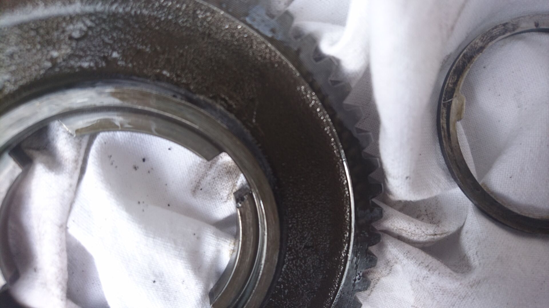

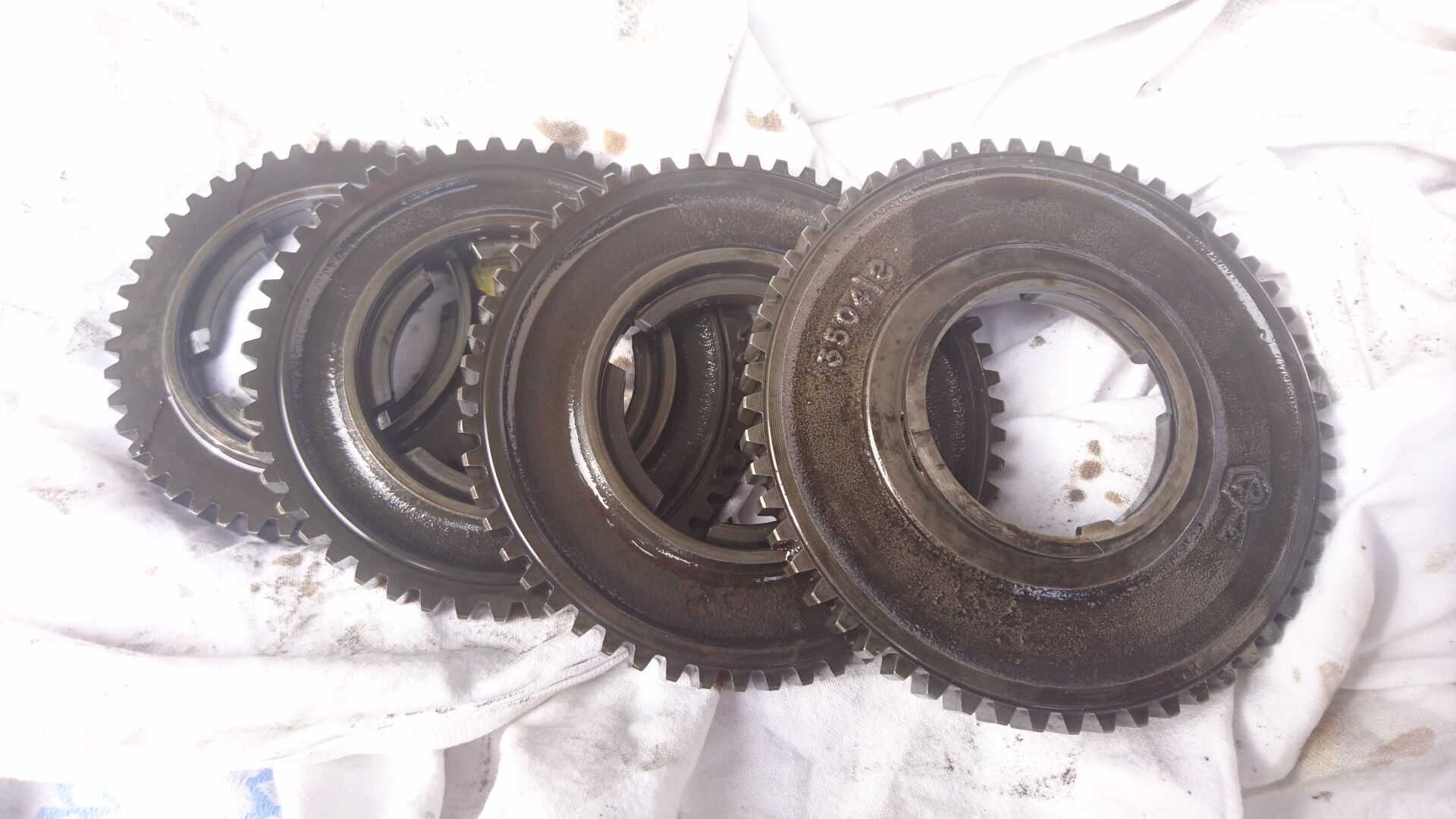

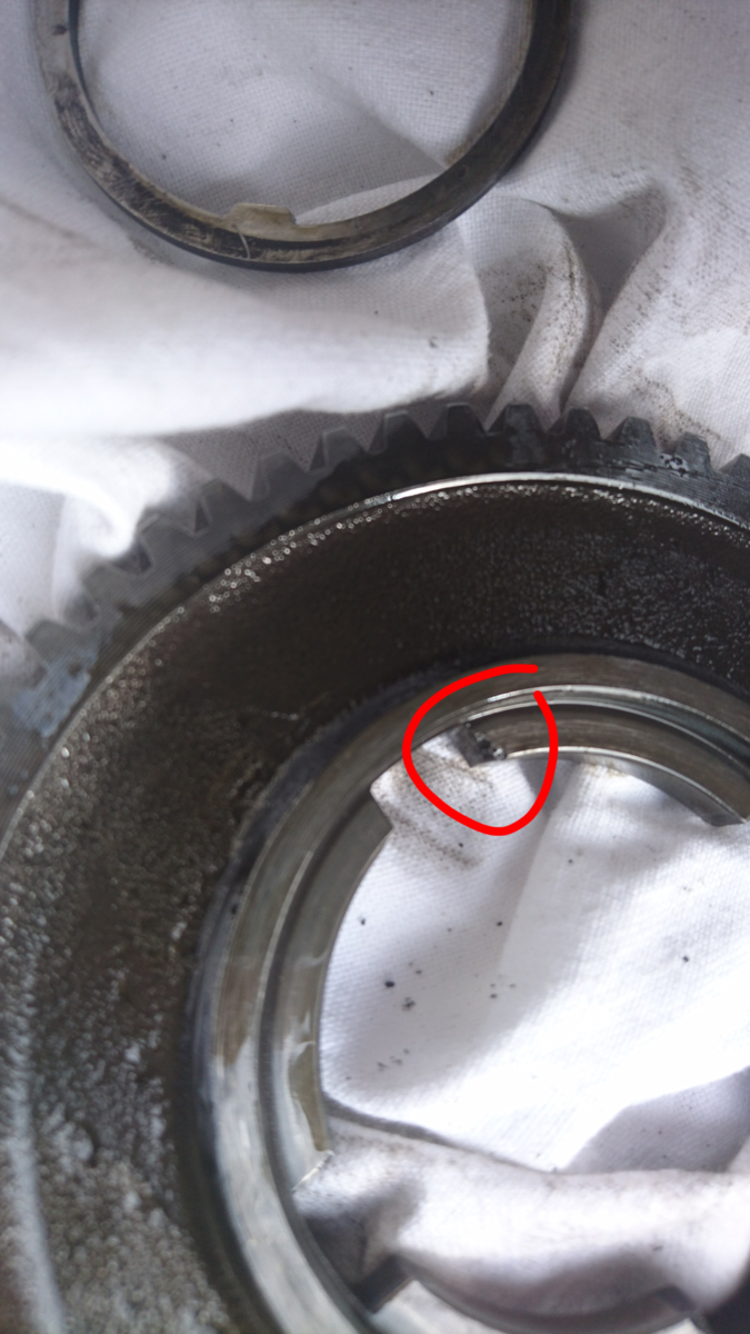

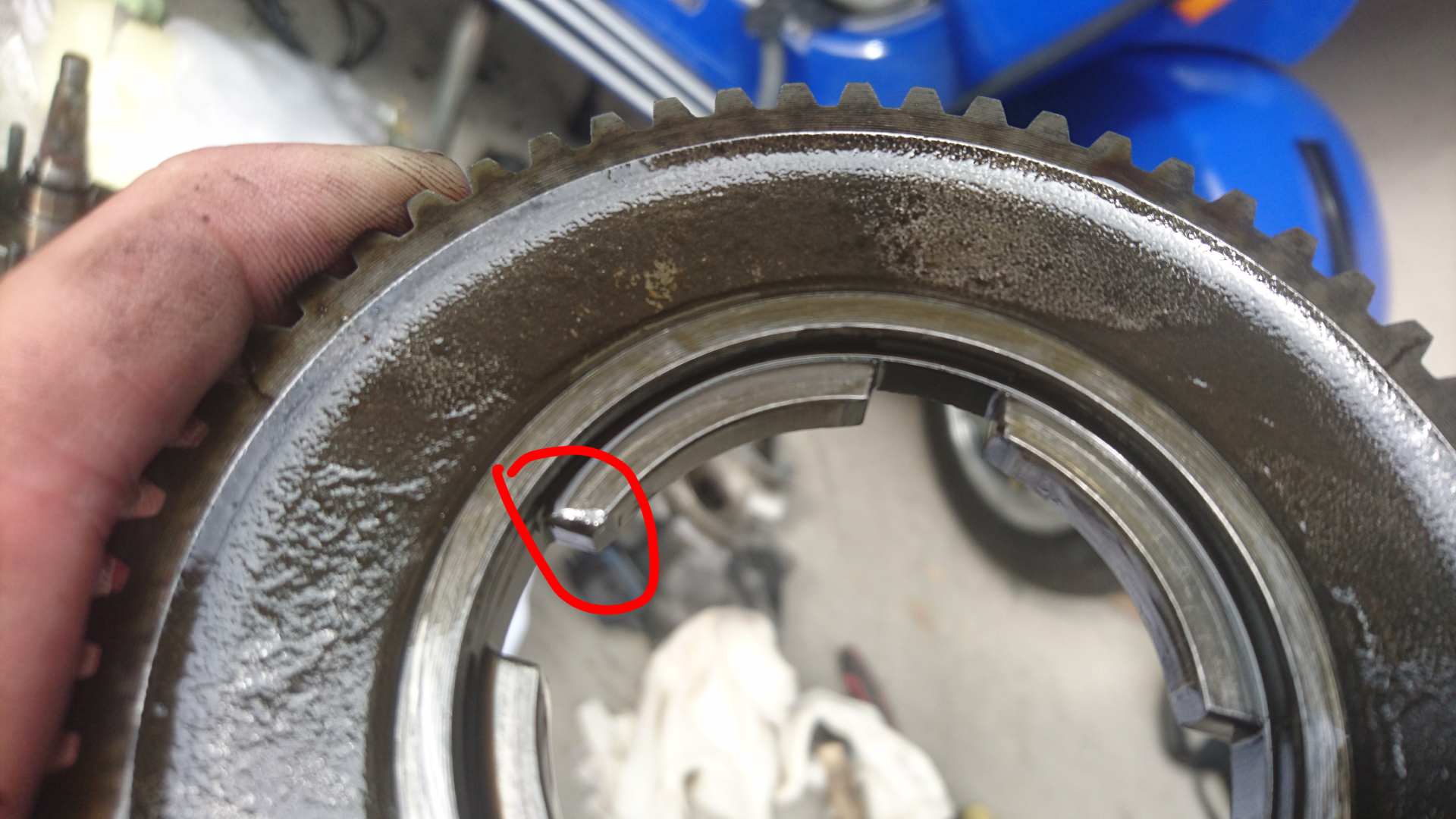

    Hab die zahnräder ausgebaut und auf dem obersten sieht man an 2 stellen leichte abreibungen (siehe fotos) ist da handlungsbedarf gefordert oder kann ich die so weiter verwenden? noch was stimmt die anordnung der zahnräder so wie aufm foto, ich hab da eben im schema nichts recht erkennen können.

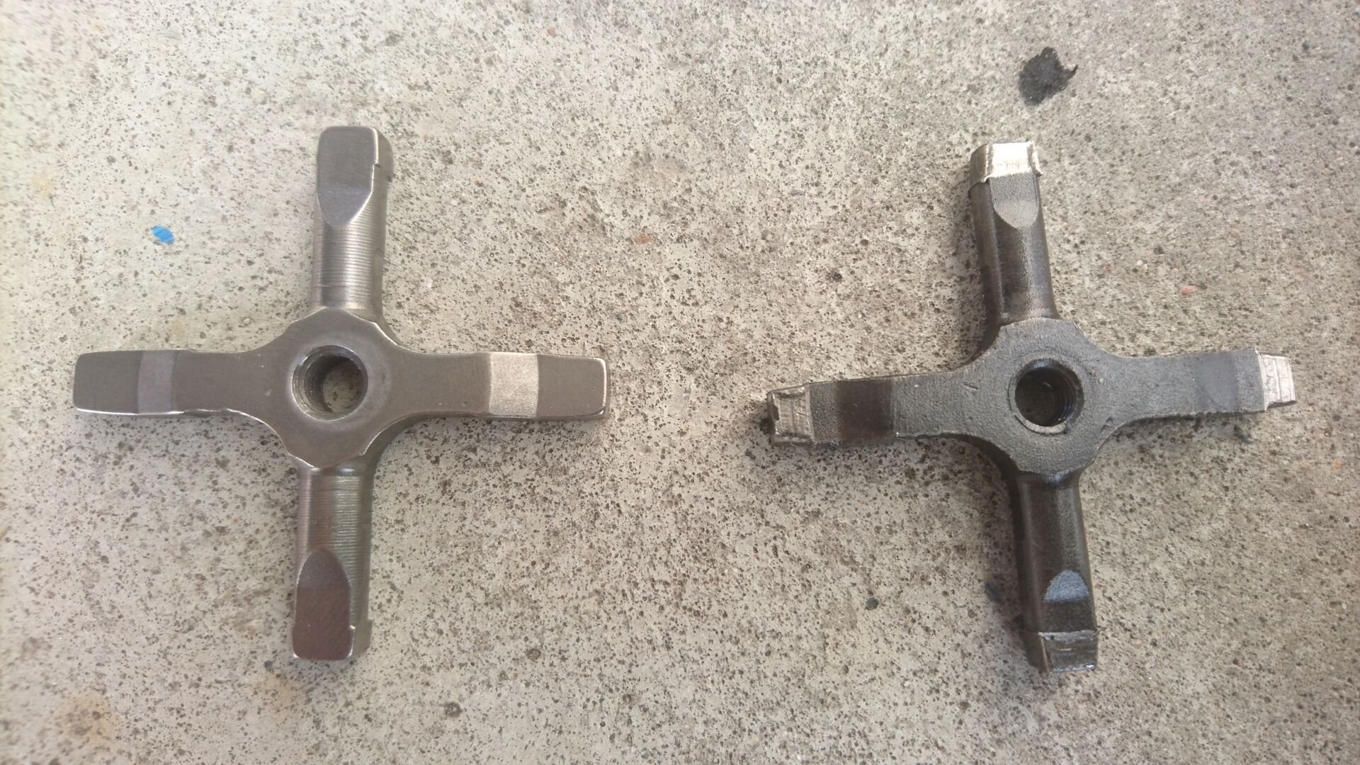

    Das schaltkreuz sieht eindeutig verschlissen aus, da ist der fall wohl klar.
    Beim schaltkreuz rausnehmen kam.mir eine unterlagscheibe entgegen, kommt die unters oder obendrauf beim schaltkreuz?
