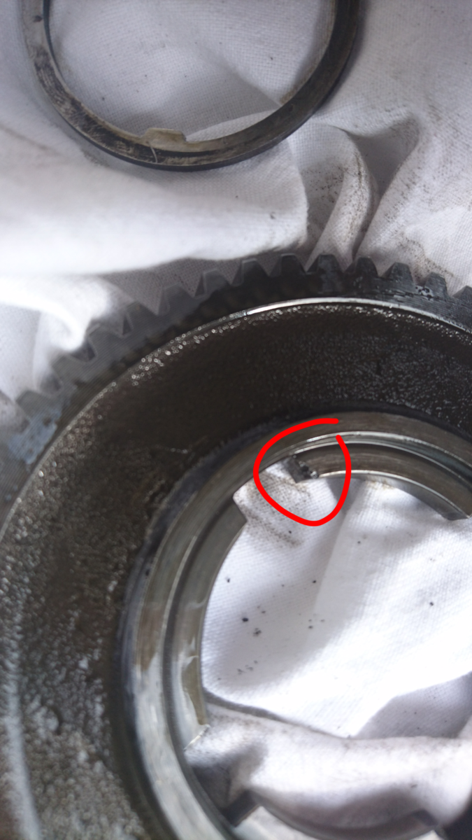

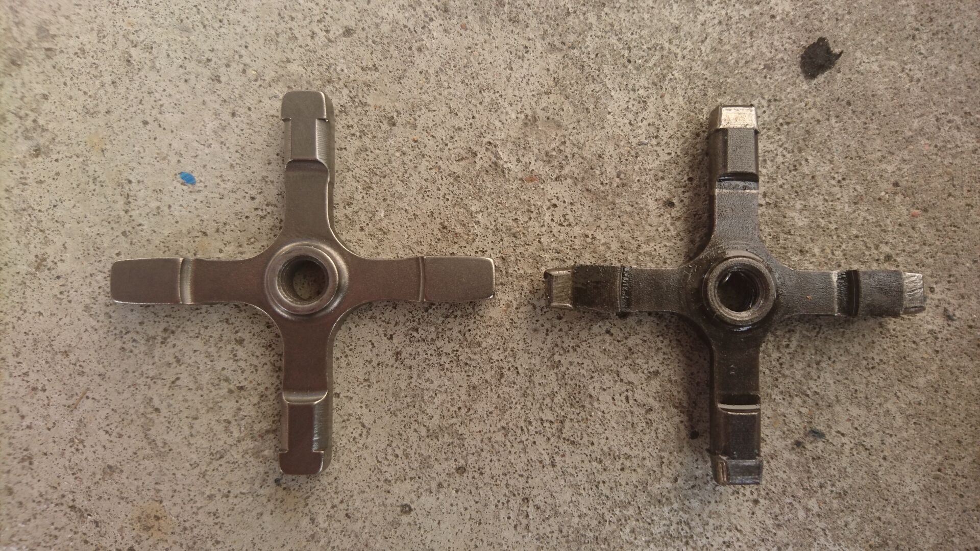

ich hatte durch die öffnung in der traverse reichlich wd40 reingelassen und einwirken lassen, dadurch gings nachher relativ einfachHab die zahnräder ausgebaut und auf dem obersten sieht man an 2 stellen leichte abreibungen (siehe fotos) ist da handlungsbedarf gefordert oder kann ich die so weiter verwenden? noch was stimmt die anordnung der zahnräder so wie aufm foto, ich hab da eben im schema nichts recht erkennen können.
Das schaltkreuz sieht eindeutig verschlissen aus, da ist der fall wohl klar.

Zahnrad geht noch so...Nicht mehr soooo schön, Schaltkreuz ist hin und die Zahnräder gehören so, passen auch nicht anders.
Ein Schaltkreuz passend zu einer Vespa, mit sanften Rundungen.
ok dann bin ich froh
