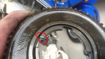

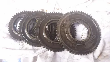

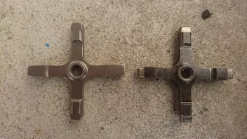

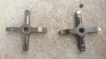

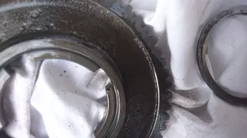

    Hab die zahnräder ausgebaut und auf dem obersten sieht man an 2 stellen leichte abreibungen (siehe fotos) ist da handlungsbedarf gefordert oder kann ich die so weiter verwenden? noch was stimmt die anordnung der zahnräder so wie aufm foto, ich hab da eben im schema nichts recht erkennen können.
    Das schaltkreuz sieht eindeutig verschlissen aus, da ist der fall wohl klar.
    Beim schaltkreuz rausnehmen kam.mir eine unterlagscheibe entgegen, kommt die unters oder obendrauf beim schaltkreuz?
    2 Mal editiert, zuletzt von squalor (June 5, 2017 at 19:15)
    Volker PKXL2
    3,200
    31,840
    5,707
    • June 5, 2017 at 20:13
    • #32
    Zahnrad geht noch so...Nicht mehr soooo schön, Schaltkreuz ist hin und die Zahnräder gehören so, passen auch nicht anders.

    Ein Schaltkreuz passend zu einer Vespa, mit sanften Rundungen.
