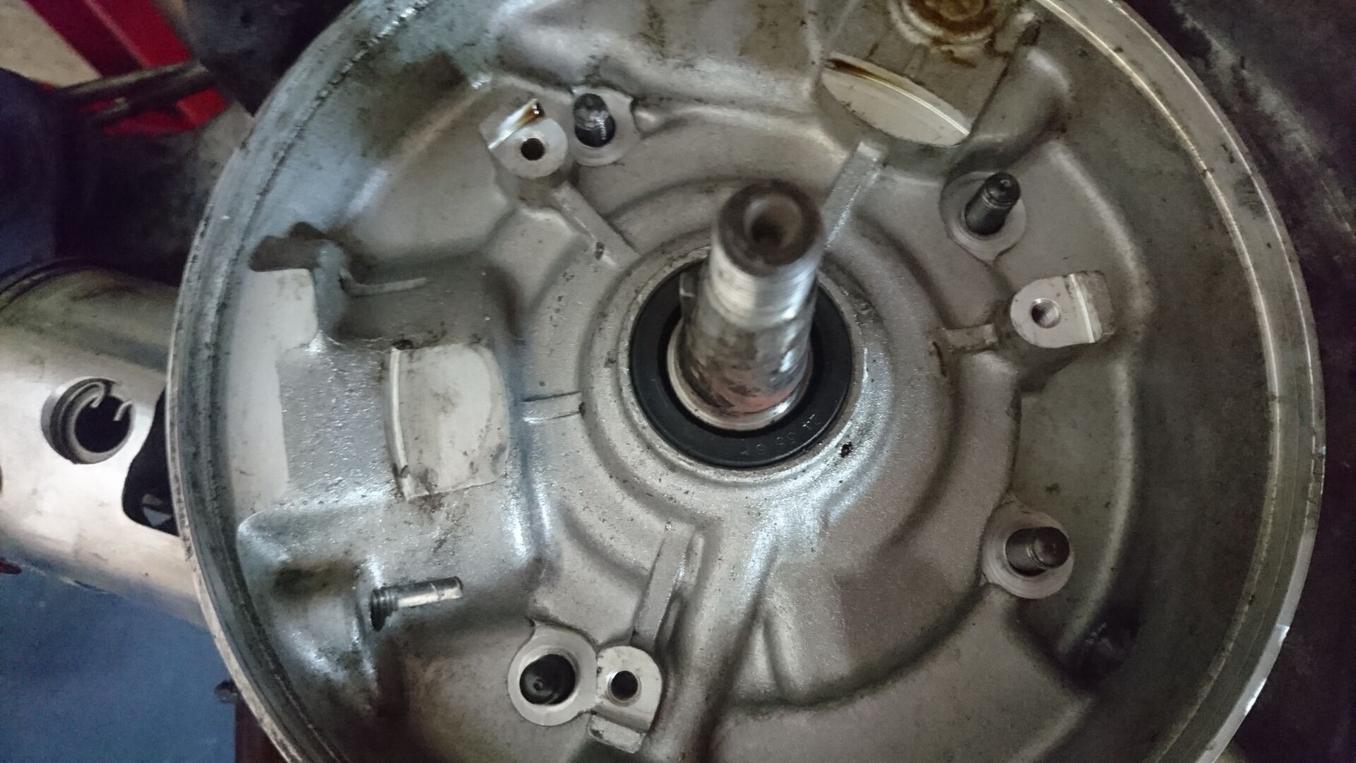

hi! Ja das video ist suoer hab ich mir auch schon angeschaut, jedoch wird dort nicht direkt auf diese bolzen eingegange
Die 4 Bolzen sollten fest sein. Der am Kickstarter sollte von hinten kommen.
Ich habe den Motor mich nicht im Rahmen gespalten auf dem Tisch sieht man halt besser. -
ich hab so ne kleiner motorradheber mit dem gehts bis jetzt recht gut, dann kann ich die insgesamt 5 gewindebolzen (4 beim Limabereich 1 in der nähe vom kickstarter) drinlassen zum spalten?
Das merkst Du doch, wenn Du alle Muttern gelöst hast. ..
Kicker Bolzen geht raus.
Die vier Kurbelwellengehäuse bleiben drin,
die anderen 7 müssen raus,
der am kicker isr der längste, und korrodiert gerne fest..
nicht einfach nur rausschlagen, wenn er krumm ist oder gestaucht, gehts nicht leichter -
ah ich hab das problem gefunde, es liegt am langen bolzen der in der nähe vom kickstart der nicht rauswill....
Rostlöser aussen und Innen Einwirken lassen..
dann geht noch Hitze
oder ein Kronenbohrer -
soo, der bolzen ist raus
