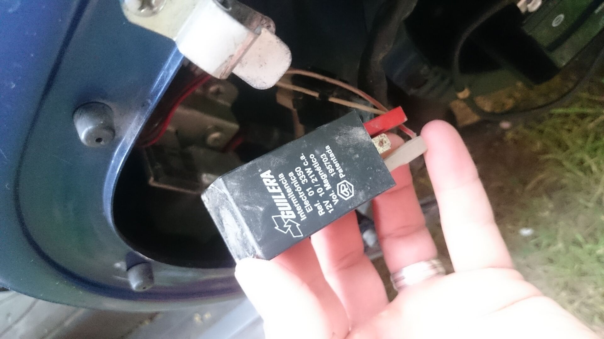

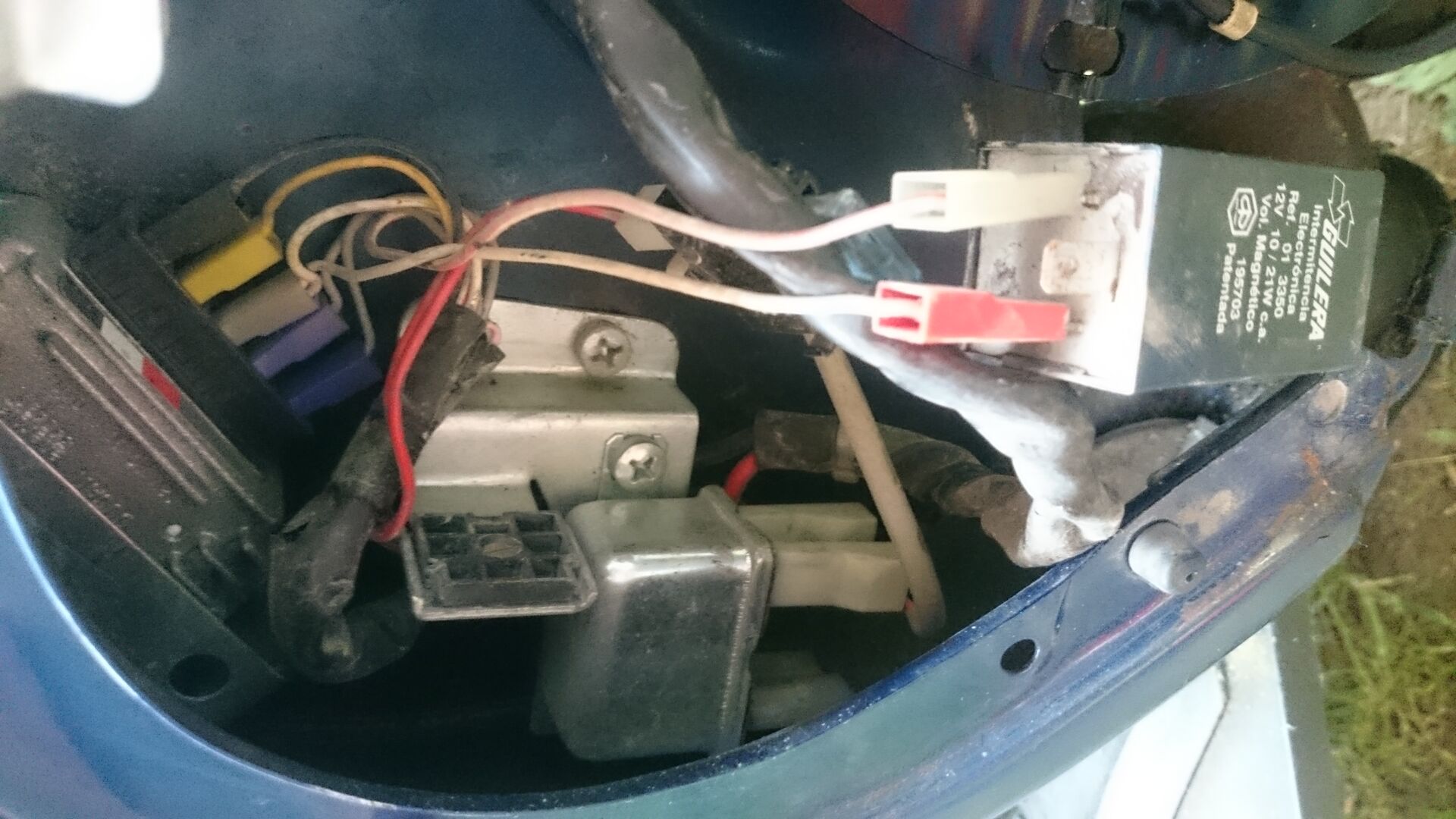

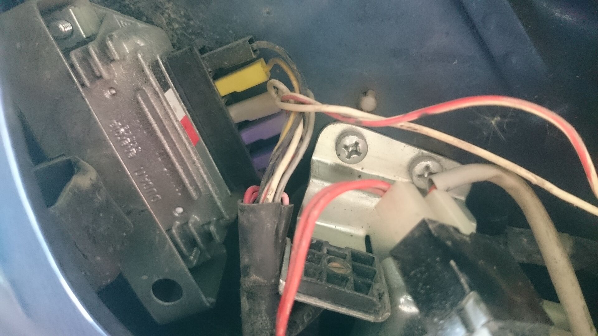

Das Relais ist bestellt, ich wollte euch eine neue Sicherung verbauen, es war eine 15A Sicherung verbaut? wie kann das sein, jetzt ist eine 7,5A drin. Leider tut sich beim E starter noch nichts, wie hoch ist die Möglichkeit das Anlasserrelais defekt ist?
Gruss

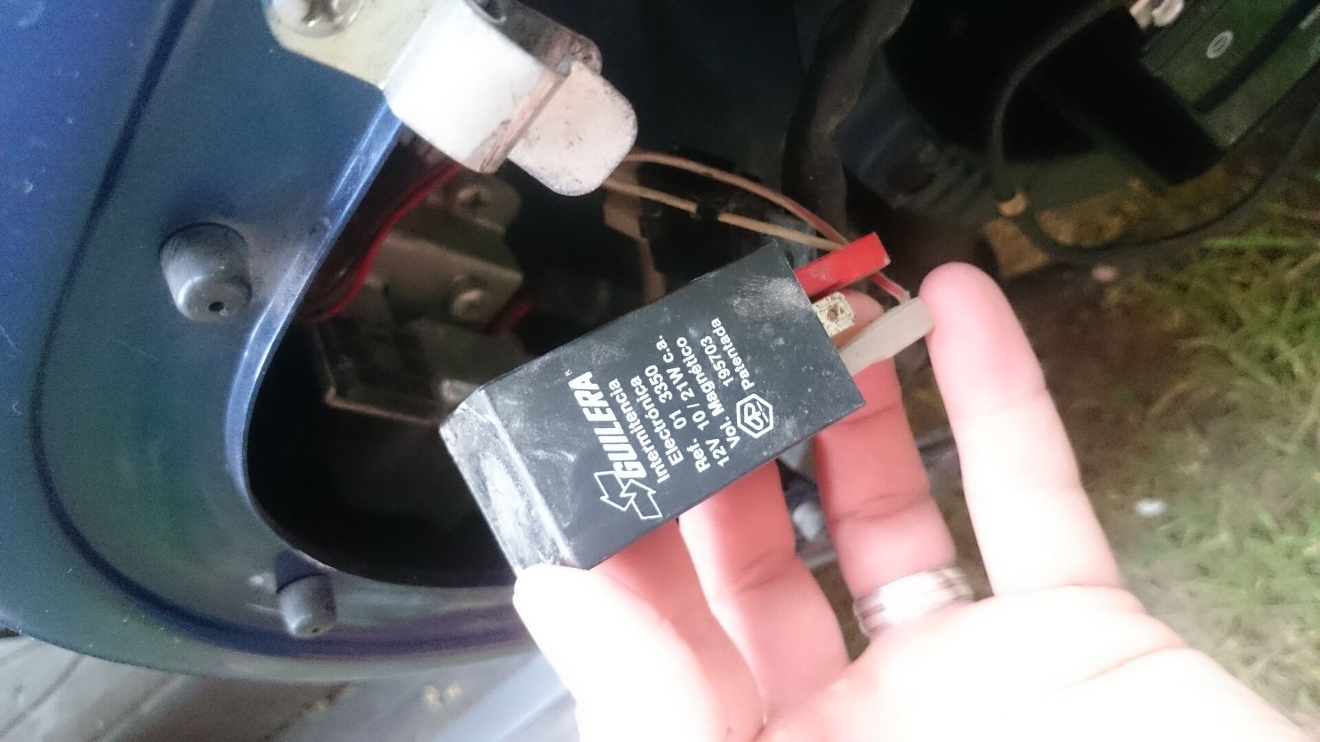

Du brauchst so ein Realis :
http://www.scooter-center.com/de/product/1195703/Blinkrelais+PIAGGIO+3+PIN+12V+1021W+AC+Vespa+PK+S+PK+XL+PK+XL2+PX+Lusso+1984+Cosa+Cosa+FL+T5+125cc+APE?meta=1195703*scd_ALL_de*s19583842895408*Vespa%20PK%20Blinkrelais*2*2*1*16Aber wo ist der Unterschied zu meinem ?

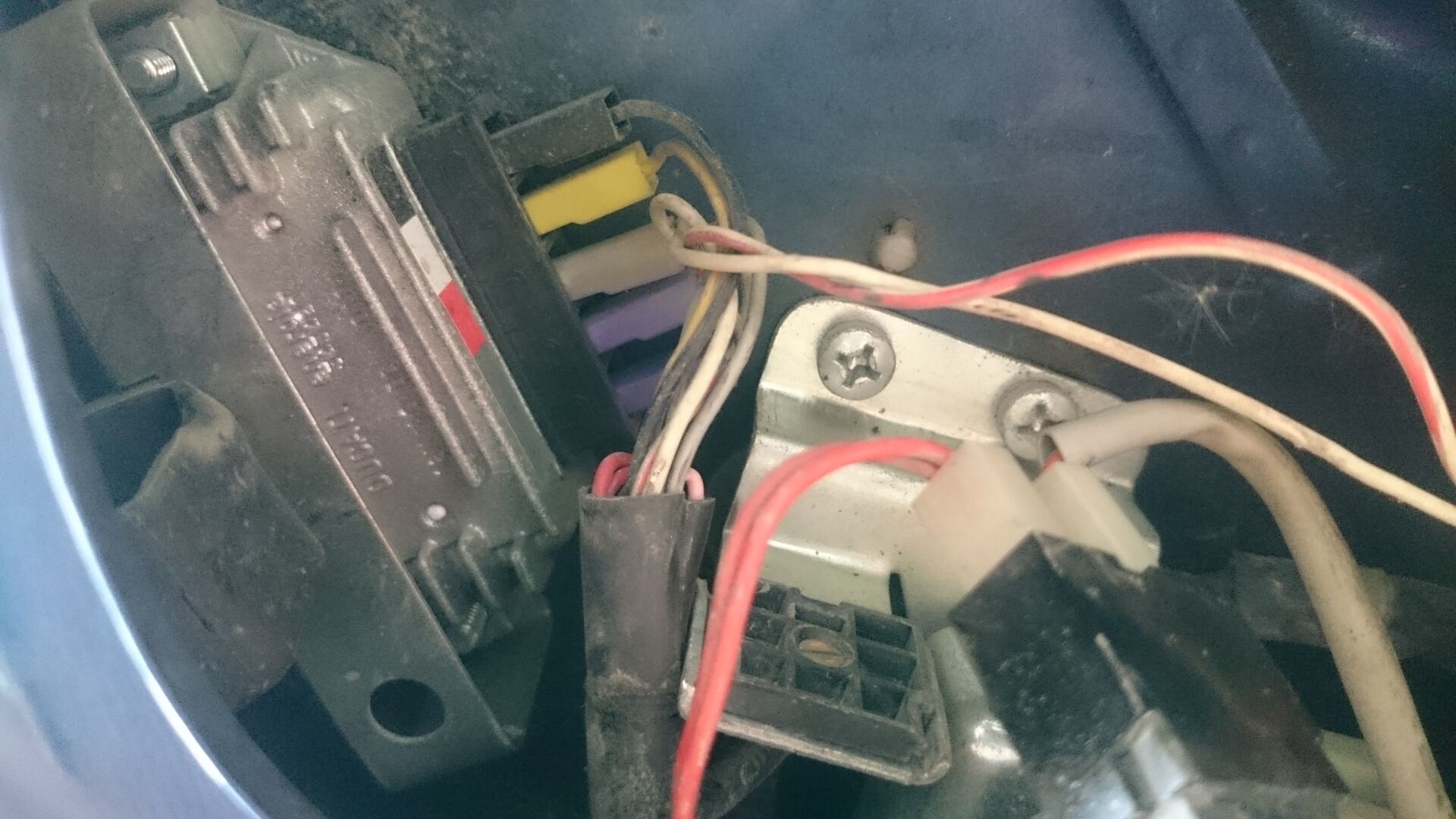

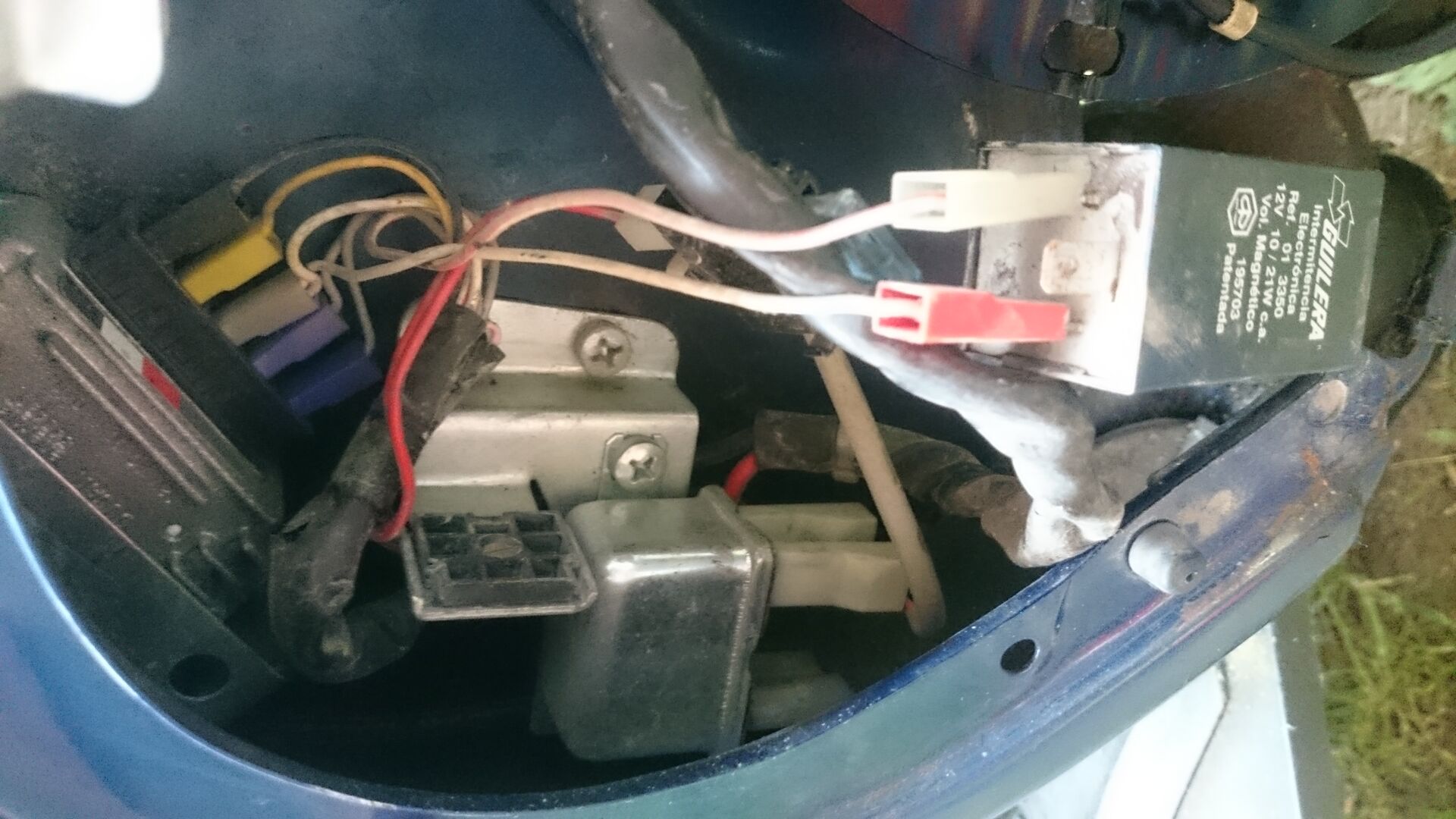

Was sagt ihr sind irgendwelche Stecker falsch platziert?

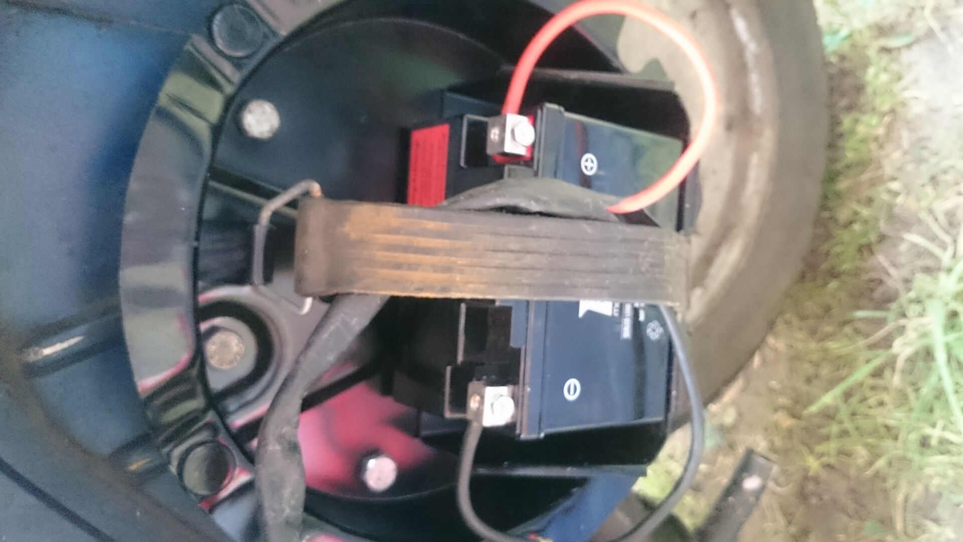

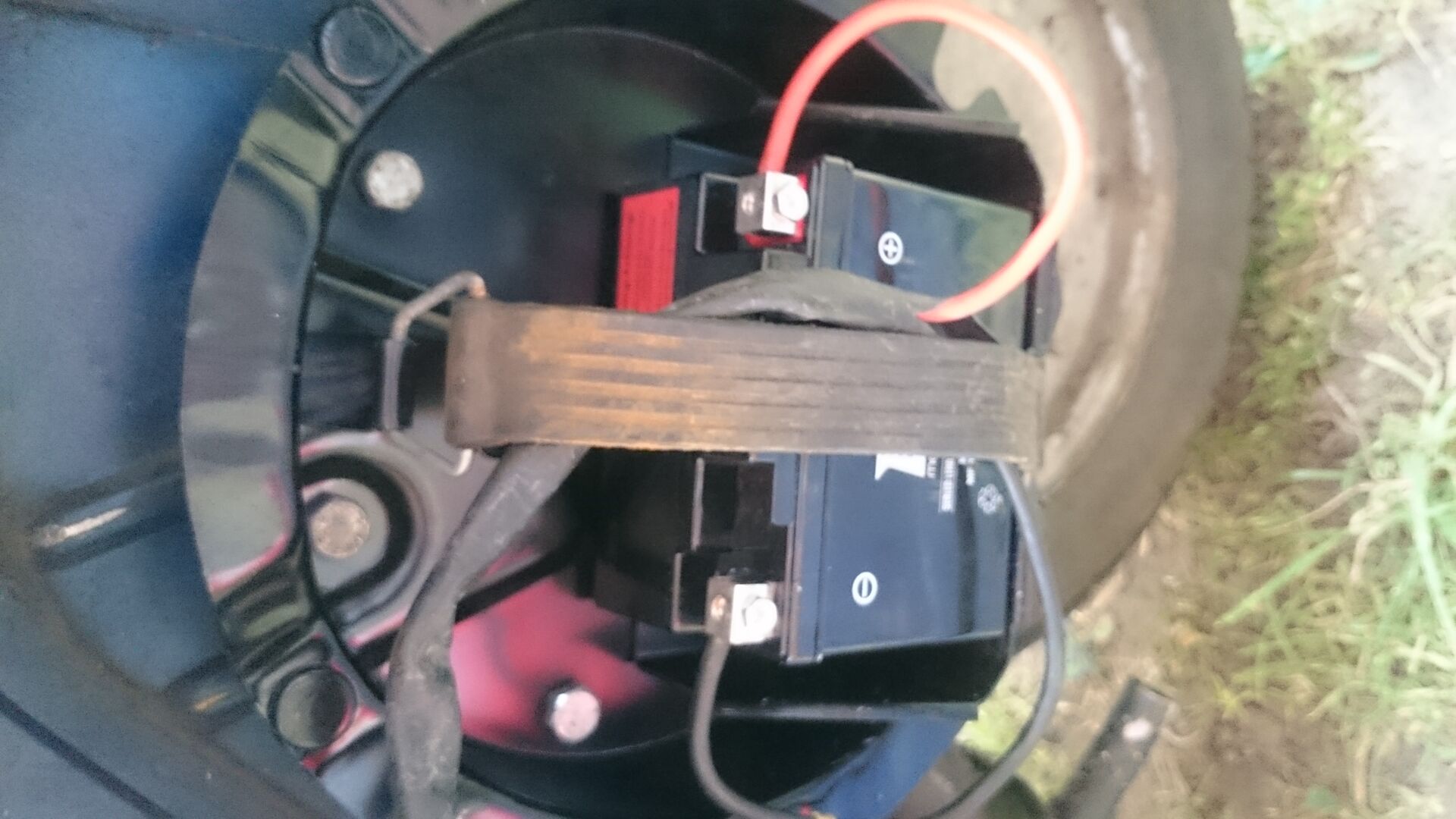

Volle Batterie heute rangehängt aber immer noch das selbe Problem, Die Enden der Kabel besitzen bei mir auch keine Kabelschuhe
daher habe ich die Kabel einfach an die Blöcke gelegt, die mit den Schrauben festgezogen werden, muss der Kontakt per Kabelschuh geboten sein? -
Meine Hp4 hatte keine Batterie verbaut, dies habe ich nachgeholt, das problem ist nur das sie beim drücken des E Starts keine Reaktion zeigt und wenn sie an ist per Kickstarter blinken die ausgewählten Blinker schnell wie auch die Tankleuchte blinkt schnell.
Sicherung defekt?
