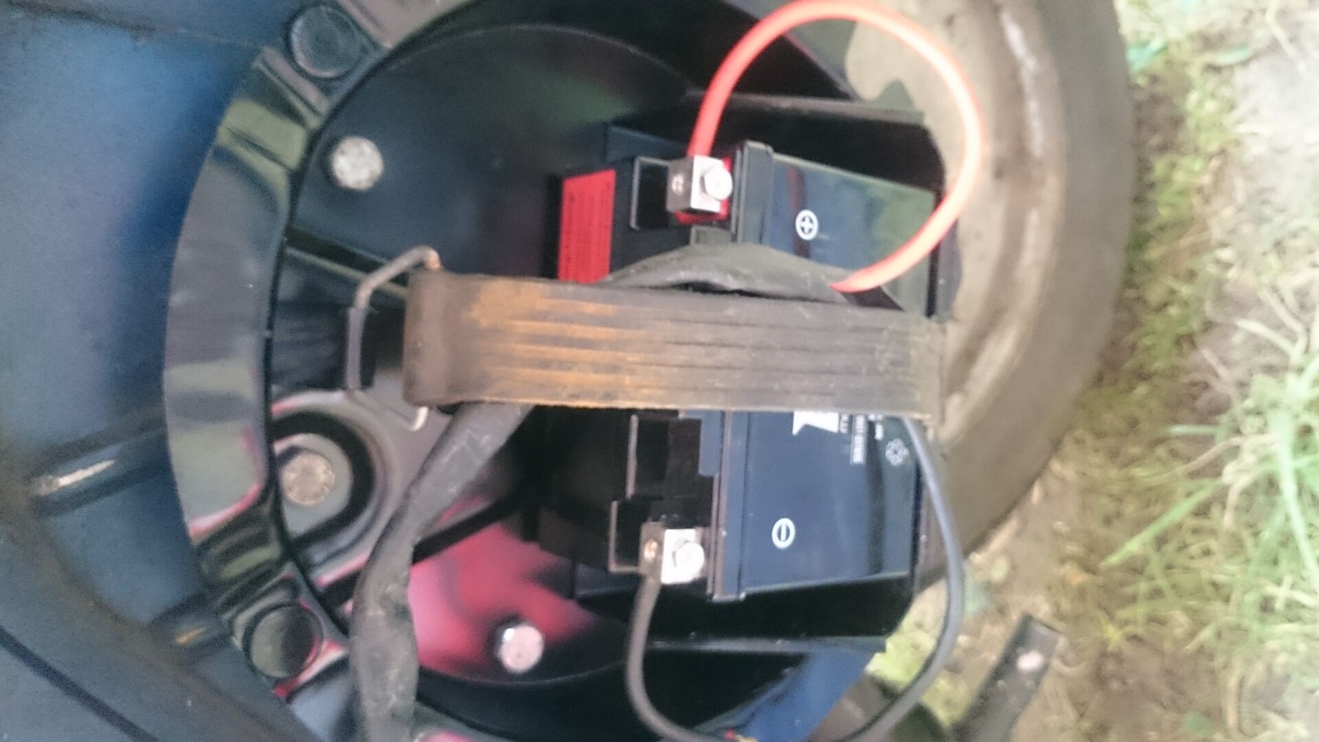

    Volle Batterie heute rangehängt aber immer noch das selbe Problem, Die Enden der Kabel besitzen bei mir auch keine Kabelschuhe
    daher habe ich die Kabel einfach an die Blöcke gelegt, die mit den Schrauben festgezogen werden, muss der Kontakt per Kabelschuh geboten sein?

    • May 12, 2016 at 16:47
    Grundsätzlich sollte das schon vernüftig gemacht werden, sonst hast du nicht lange Spaß dran. Aber verantwortlich für deine flinken Blinker ist das nicht.
    Such dir mal einen Schaltplan raus und dann kannst du wohl nur Verbindung für Verbindung prüfen.

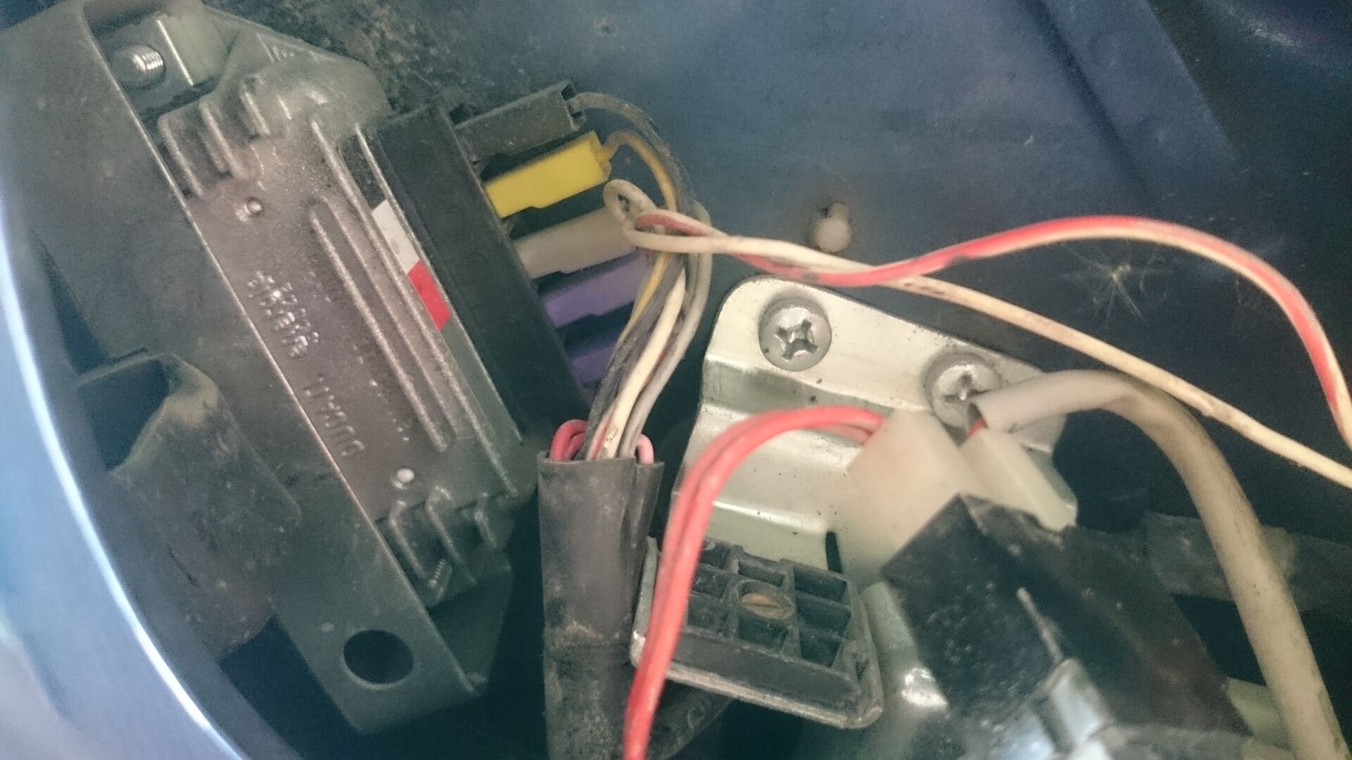

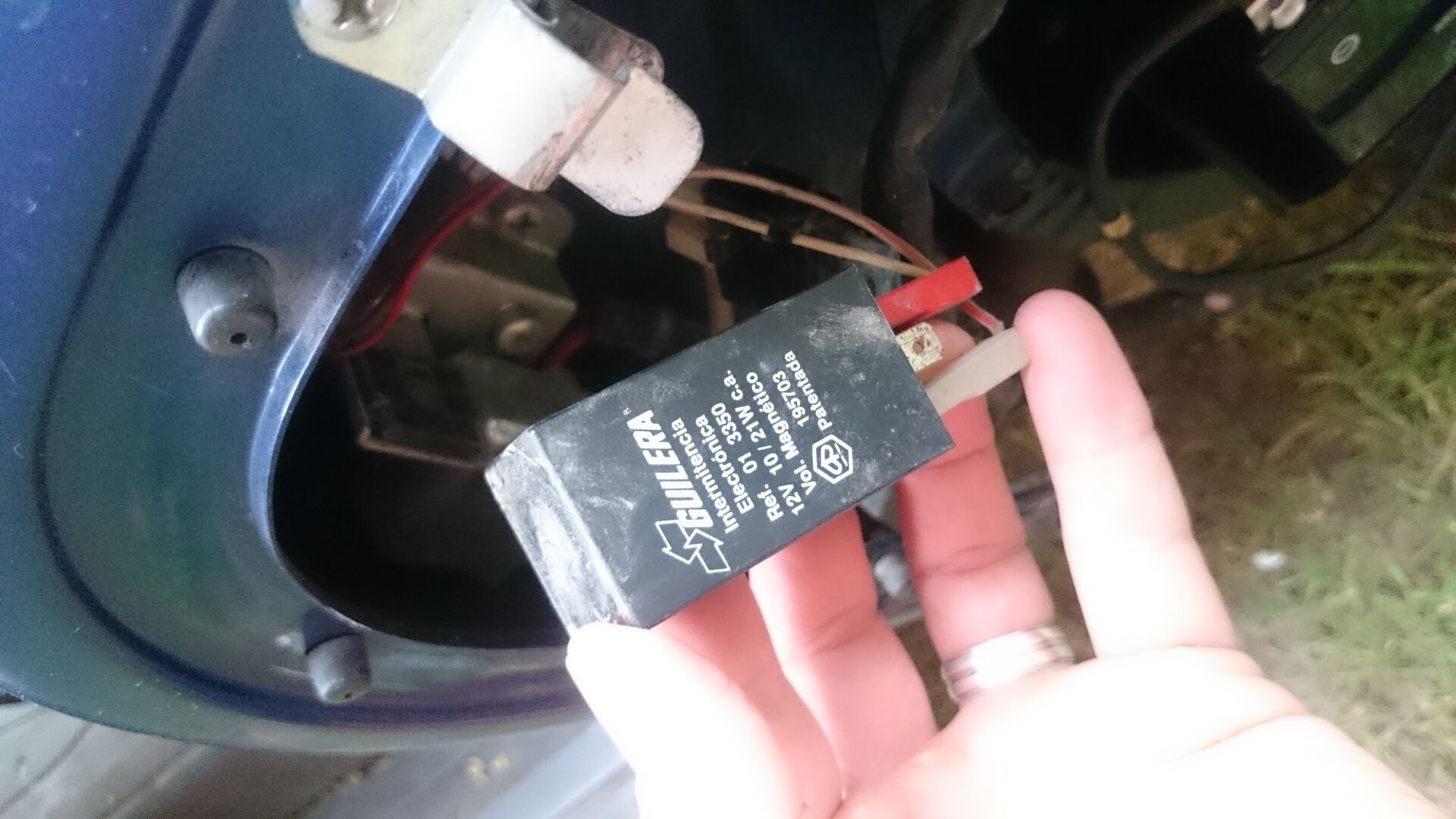

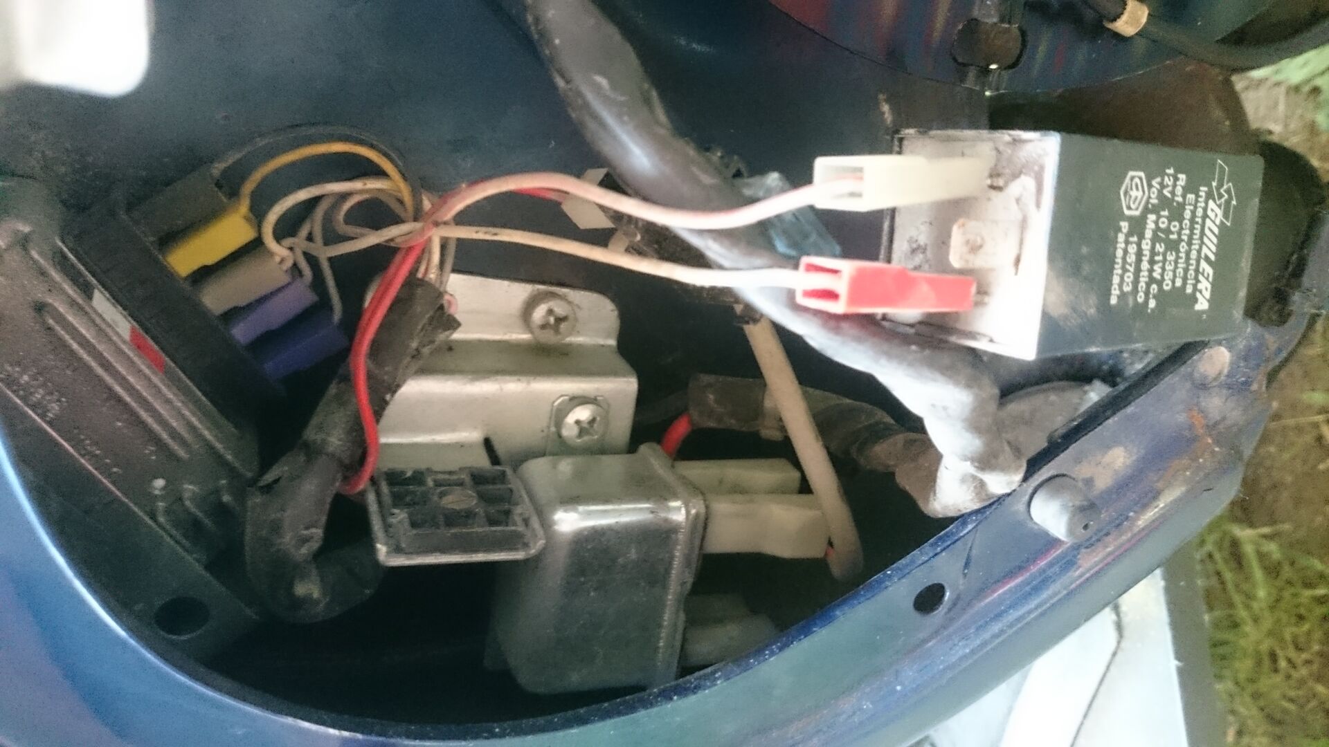

    Was sagt ihr sind irgendwelche Stecker falsch platziert?

    Hast du mal die Schaltpläne angeschaut ?
    Mir fällt beim direkten Vergleich auf das ein Kabel fehlt bei deinem blinkrelais.
    Das schnelle blinken ist also schonmal normal

    • May 13, 2016 at 09:58

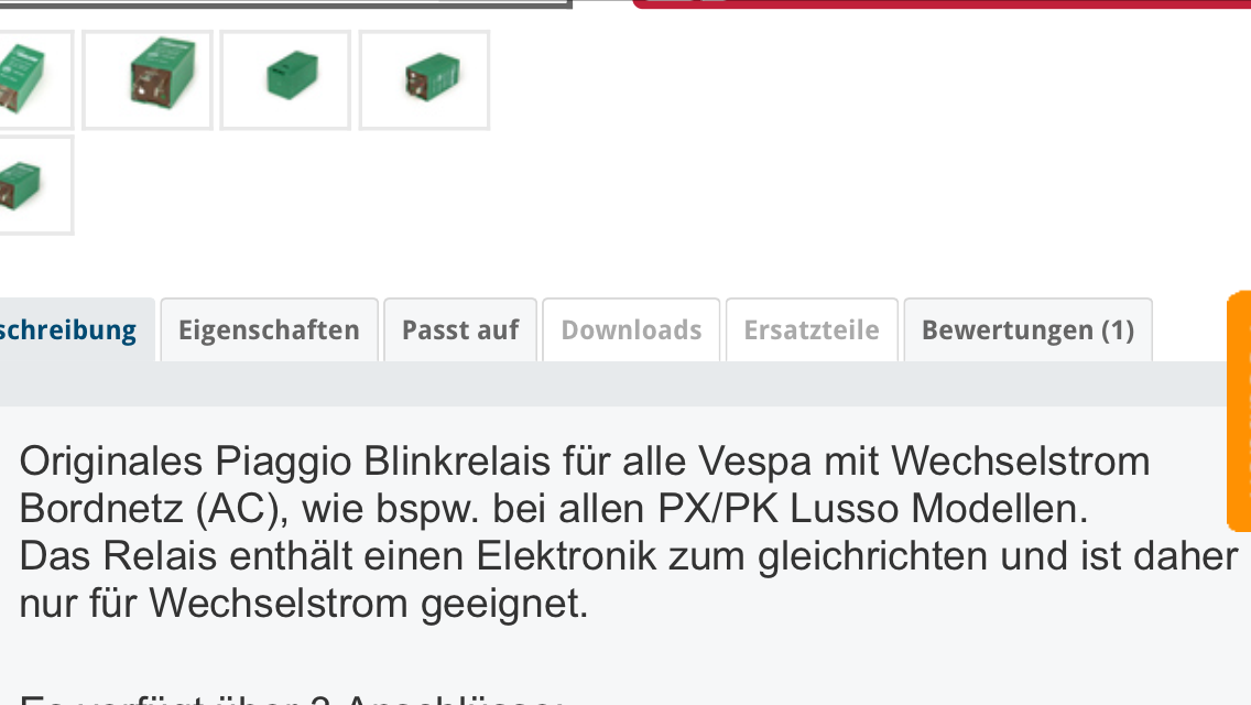

    Also, grün ist das Relais schon mal nicht, dann steht da drauf 21 W. Welche Birnen hast Du verbaut ?
    Wenn die falschen Birnen verbaut sind, sprich 18 W oder so etwas, blinkt das Relais auch schneller.
    Und ich kenne eigentlich nur Blinkrelaischaltungen mit mindestens drei Kabeln an dem Relais,
    Klemme 49, 49 a und 31. Schaltplan gucken

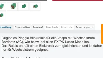

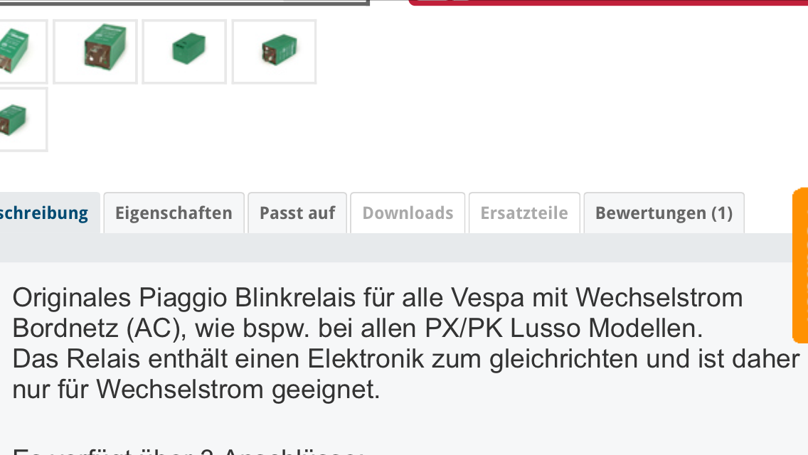

    • May 13, 2016 at 16:20
    Du brauchst so ein Realis :
    http://www.scooter-center.com/de/product/1195703/Blinkrelais+PIAGGIO+3+PIN+12V+1021W+AC+Vespa+PK+S+PK+XL+PK+XL2+PX+Lusso+1984+Cosa+Cosa+FL+T5+125cc+APE?meta=1195703*scd_ALL_de*s19583842895408*Vespa%20PK%20Blinkrelais*2*2*1*16

    Aber wo ist der Unterschied zu meinem ?
    • May 13, 2016 at 23:36
