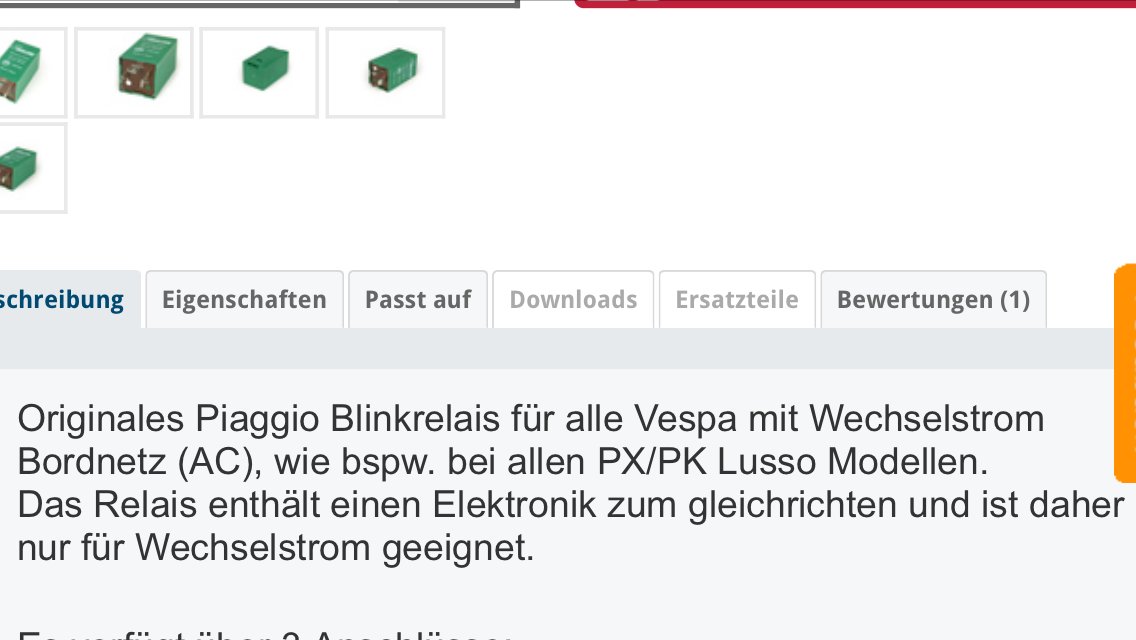

    • May 13, 2016 at 16:20
    Du brauchst so ein Realis :
    http://www.scooter-center.com/de/product/1195703/Blinkrelais+PIAGGIO+3+PIN+12V+1021W+AC+Vespa+PK+S+PK+XL+PK+XL2+PX+Lusso+1984+Cosa+Cosa+FL+T5+125cc+APE?meta=1195703*scd_ALL_de*s19583842895408*Vespa%20PK%20Blinkrelais*2*2*1*16
  • Vincent Noir
    150
    Xl2
    • May 13, 2016 at 19:48
    Aber wo ist der Unterschied zu meinem ?
