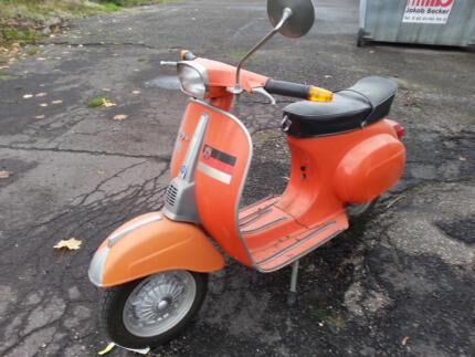

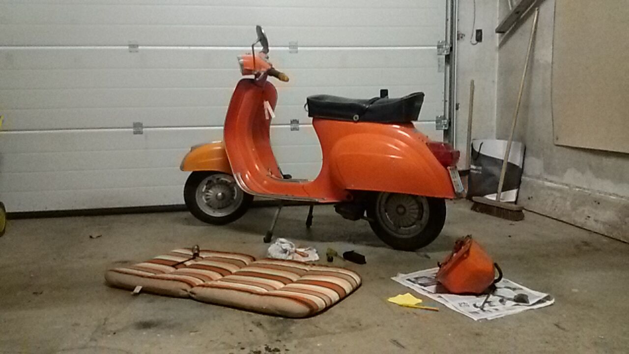

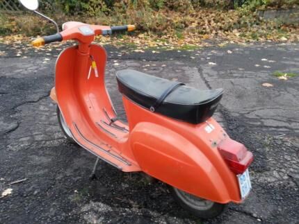

Das ist mein Schätzchen!
Die ersten beiden Bilder vorm Kauf und das letzte Bild in meiner Garage.
Hat am Trittbrett leicht Rost aber das mache ich noch. Kotflügel ist leider in anderem Orange-Ton und schon rostig, da der Erstbesitzer nicht fachmännisch hat machen lassen, leider.Neuer Auspuff steht schon zuhause und Schriftzug hinten ist schon montiert. Ist aber noch lang nicht fertig.
