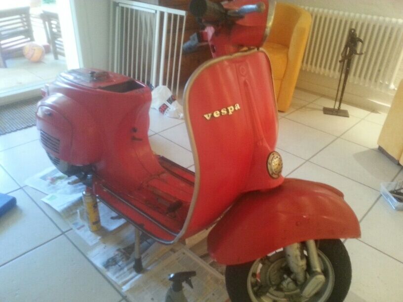

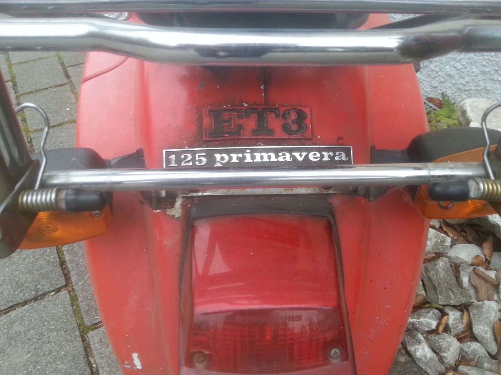

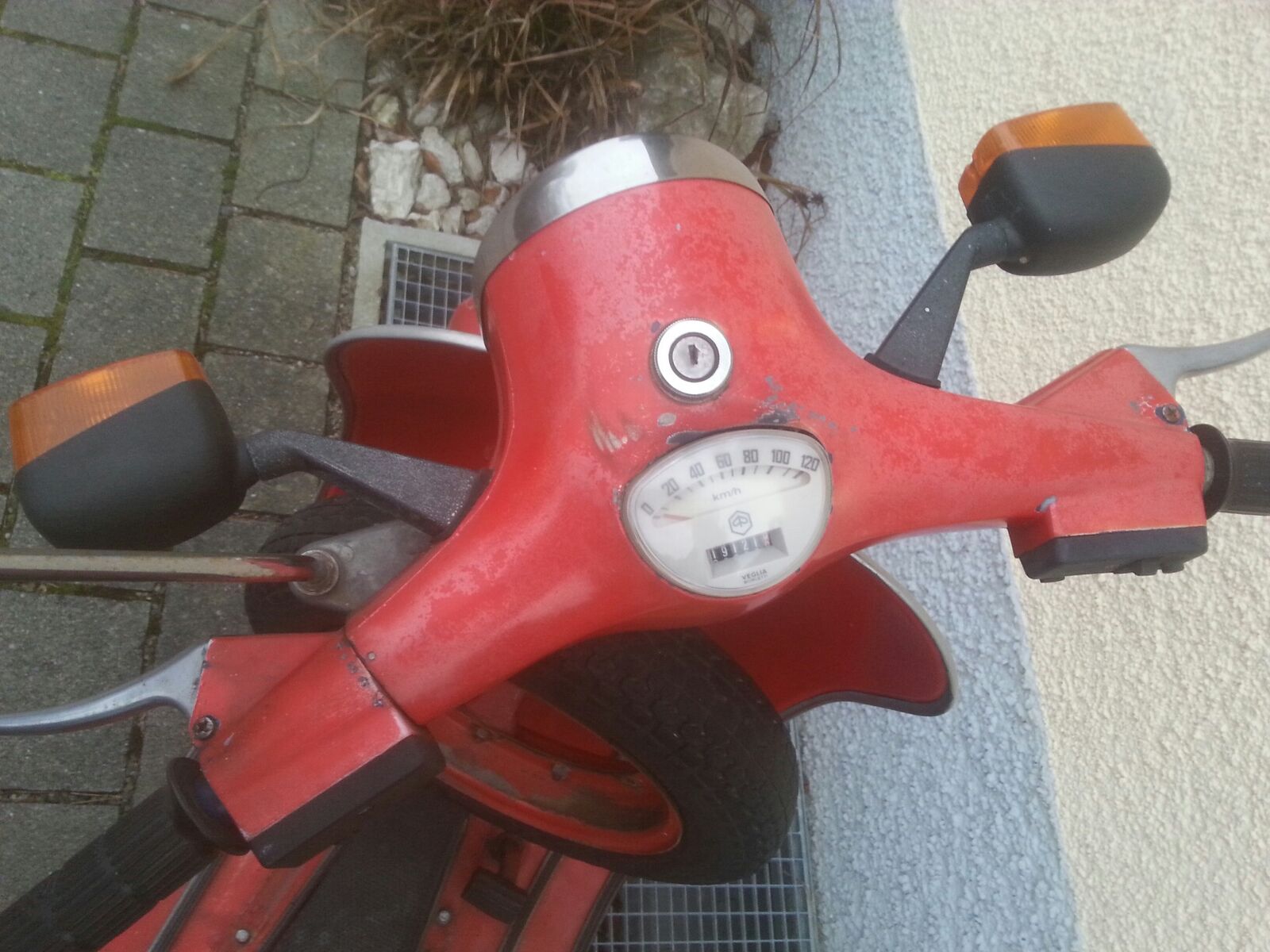

    Hallo zusammen
    1991 habe ich mir in den Jugendjahren eine ET3 für CHF 1'000 erworben.
    Nun ist das Teil zwischenzeitlich ausgeliehen worden, herum gestanden und ist nun wieder bei mir zu Hause.
    Da der Zustand wirklich etwas desolat geworden ist, wird die Vespa inklusive Lackierung überholt.
    Was mir aufgefallen ist, dass diese Vespa mit Blinker ausgestattet ist. Weiss jemand, ob die späten Exemplare mit Blinker ausgerüstet wurden, denn die Vespa habe ich gekauft und wurde immer so geprüft...
    Weiss eben nicht, ob man das Ganze im Rahmen einer Restauration abmontieren sollte... gefallen hat es mir persönlich nie so richtig gut...
    Beste Grüsse
    Flueck

    Wenn sie mit schweizer Schild unterwegs ist, braucht sie keine Blinker - weg damit ;)
    Für D würde ich sie dran lassen

    nun, wie Tanatos schon geschrieben hat, bei uns in der CH sind Blinker nur optional, und ehrlich gesagt, ist das schon eine Verschandelung. Ist das eventuell ein Reimport aus Deutschland gewesen?
    Aber wenn Dir das nicht gefällt, und so, dann würd ich sie im Rahmen einer Restauration auch demontieren.

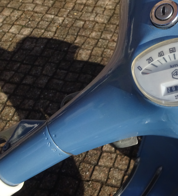

    Interessant ist in dem Zusammenhang, dass der Ganghebel anders ist, als die Modelle ohne Blinker (siehe mein ET3 Bild, aber die kam ursprünglich aus I)
    da fehlt komplett die Schalteinheit für den Blinker.
    War deine mal blau?
    also ich würd sie Dir für 1'000 sofort wieder abkaufen ;)

    Auch wenn ich es nicht genau weiß, könnte es schon sein, dass das original dran war bei Auslieferung. Hierfür spricht, dass da Blinkergeber am Schaltgriff dran ist und sie Baujahr 1981 ist. Die V50 Spezial wurde in Deutschland auch mit diesen häßlichen Blinkern ausgeliefert (meine V50 Bj.81 hatte die ursprünglich auch mal dran gehabt) und die sahen m.E. genauso aus, wie die Dinger, die bei dir dran sind.

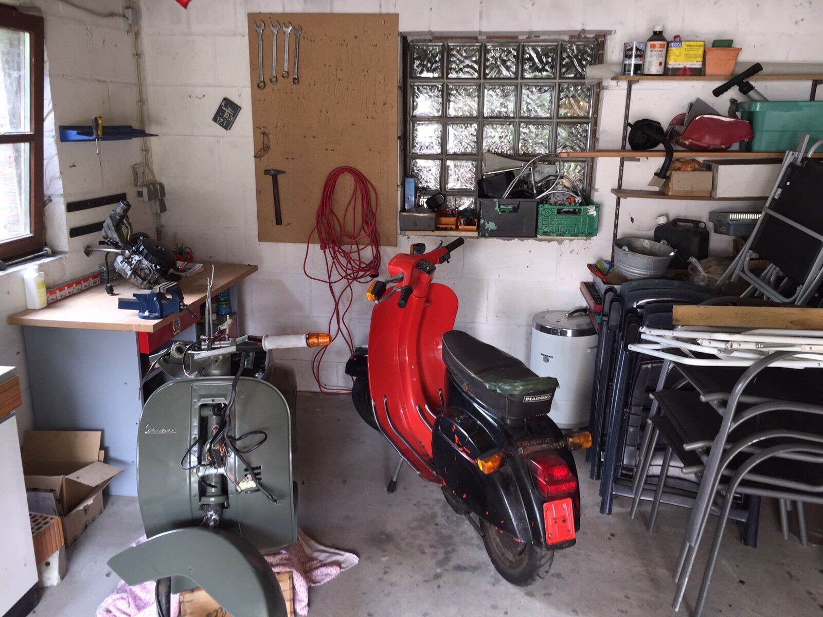

    Das sind auch die originalen Blinker. Habe gleiche Bj. 81 allerdings V50 in der Garage. Inklusive den hässlichen Blinkern.
    Meine werden definitiv verschwinden!

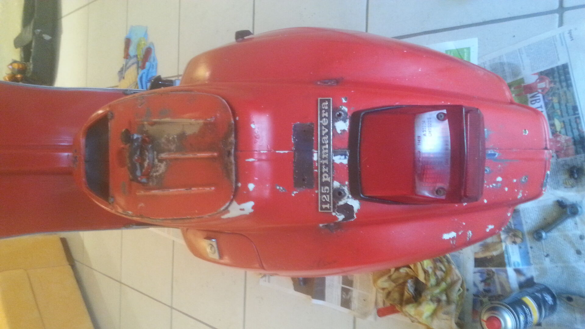

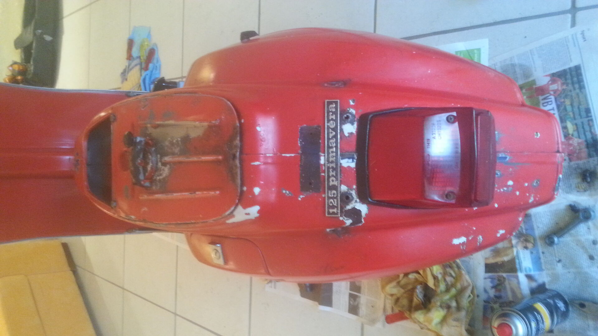

    also meiner Meinung nach ist das nicht der originale Lack

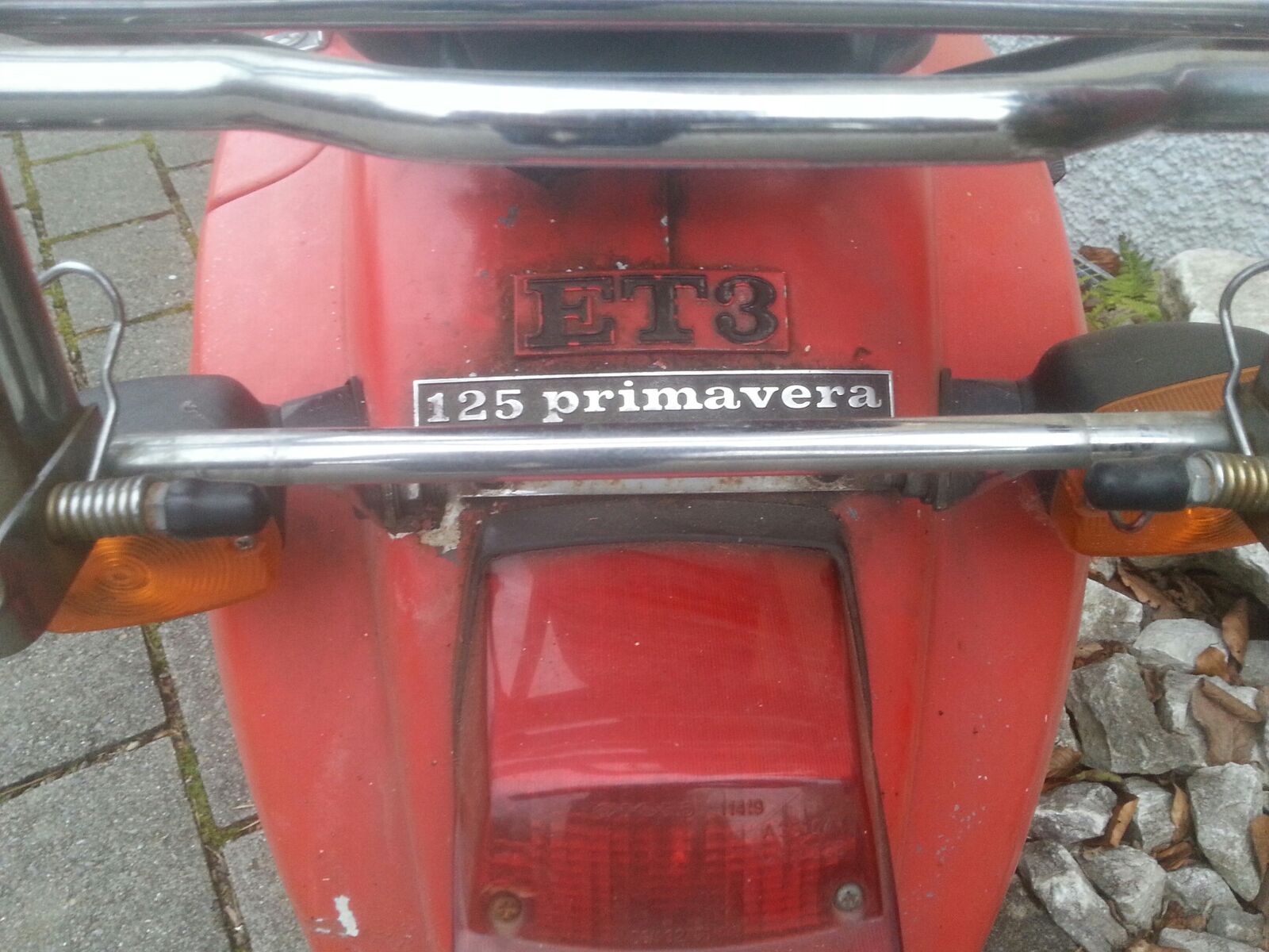

    auf dem einen Foto erkennt man den Ersatzfelgen mit farbigen Felgen, und hinten wurde das "ET3" Zeichen auch übertüncht, also wurde da definitiv mal etwas geändert.
    • March 3, 2016 at 10:05
    Habe auch meine Zweifel, dass das O-Lack ist, wenn man sich mal die Lenkerschrauben vom Brems- und Kupplungshebel und den unteren Part vom Spiegelhalter anschaut, wo Farbnebel bzw. Reste kleben. Aber man kann natürlich auch einen solchen Lack ggfls. wieder aufarbeiten. Muss eben jeder selber wissen.

    In der Tat, als ich den Lack mal etwas tiefer angeschliffen habe, ist unter der Grundierung der vermutlich originale blaue Lack zum Vorschein gekommen.
    Es ist also in der Tat so, dass das Rot ganz und gar nicht original gewesen ist.

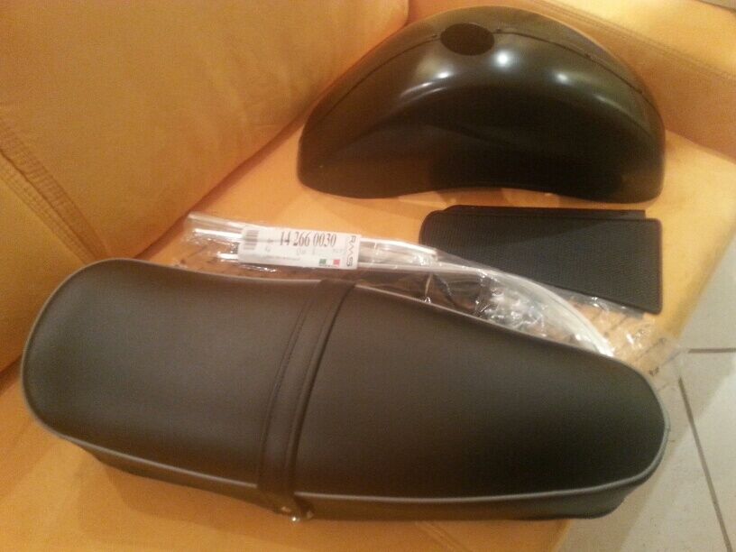

    Zudem habe ich einen neuen Sattel geordert, das neue ET3-Zeichen, das Piaggio-Logo vorne, dann auf dem Bodenblech die neuen Zierleisten und die Gummimatte in der Mitte. Und da der alte vordere Kotflügel so etwas von verbeult war, habe ich diesen auch neu bestellt.

    ...hast eigentlich absichtlich eine Sitzbank der V50/Primavera genommen?
    auf der ET3 ist normalerweise eine andere drauf.
    Bei den RMS Teilen wäre ich auch eher vorsichtig, die glänzen maximal preislich!
