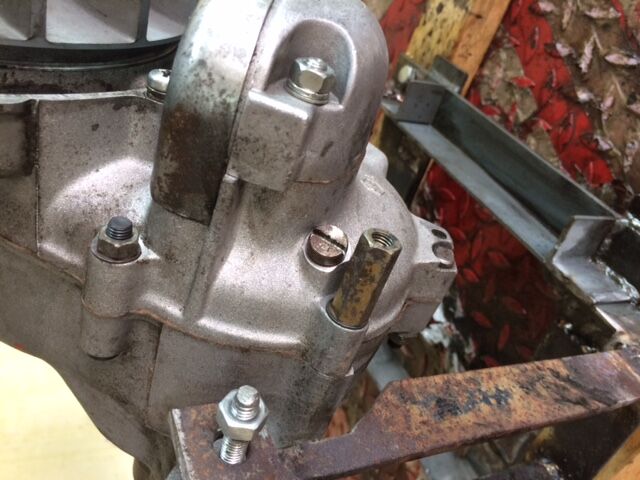

So ein verdammter schei.... , jetzt ist mir bei der Montage des Nadellagers für die Kurbelwelle die Motorgehäusehälfte zerbrochen. ![]()

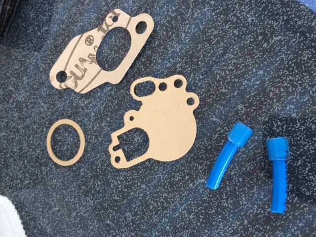

Ich habe außerdem noch Dichtungen für den Vergaser, alle Seilzüge und Getriebeöl bestellt. Meine Wespe ist seit 2007 nicht mehr gefahren worden.

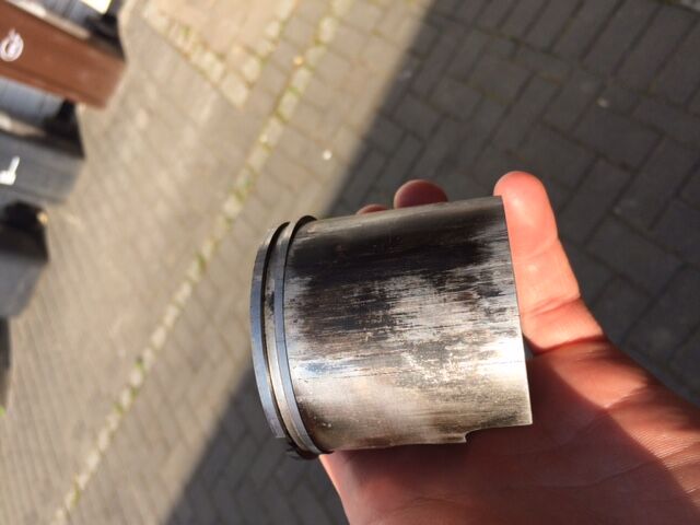

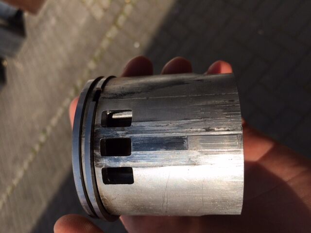

Nun bin ich am Zylinder angekommen. In den Papieren ist ein 136ccm Zylinder eingetragen. Leider sind am Kolben und im Zylinder Riefen. Auf dem Zylinder finde ich nur den Aufdruck " Krüeger" . Auf dem Zylinderkopf steht noch "D R " .
Welchen Zylinder empfiehlt ihr mir? Ich habe bei SIP den Rennzylinder mit 135ccm für 177eus gesehen. Fahre ich damit gut ? Mir kommt es nicht so unbedingt auf Geschwindigkeit an. Oder gibt es noch was günstigeres ?
