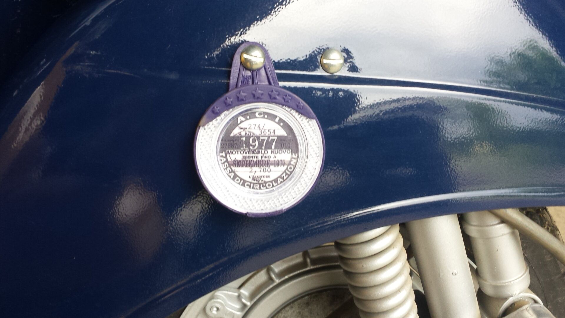

    Moin
    Waren die Bollos damals an den LF auch vorne am koti befestigt?
    So wie auf den foto. Habs so befestigt.
    Sieht aber komisch aus
    Gruß Marco
