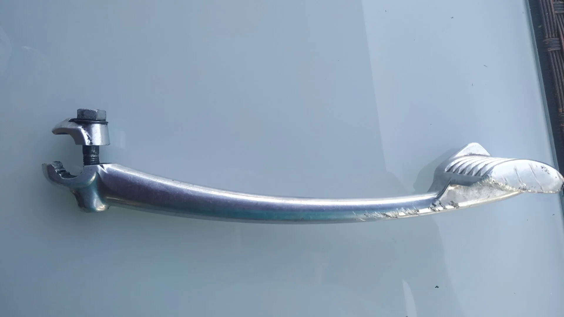

    Hallo Freunde der italienischen Divas!
    aus Unachtsamkeit (andere Sagen "Blödheit") habe ich meinen Kickstarter an meiner kleinen Diva zerstört.
    Hat jemand evtl einen Kickstarter rumliegen den er veräußern will?
    Hier die Daten:
    Vespa PK50XL
    Modell VA52T
    Baujahr 1990
    Und nein - ein Standartkickstarter passt nicht! ||||

    Ich kann nicht helfen - aber was suchst du eigentlich ? Den Arm ? Die Welle ? Alles ?

    Was ist denn defekt?
    Also an dem Kickstarter?
    Den Alublock könntest du ohne weiteres bei Egay bestellen.
    Das Stoßen der Verzahnung wird ohne passendes Werkzeug und Maschine fast unmöglich außer man kann aus alten Zeiten noch mit Meißel und Hammer umgehen.
    Wenn die Verzahnung durchgedreht ist dann überlege dir doch einfach einen oder 2 Nutensteine einzusetzen. Am besten gegenüberliegend.
