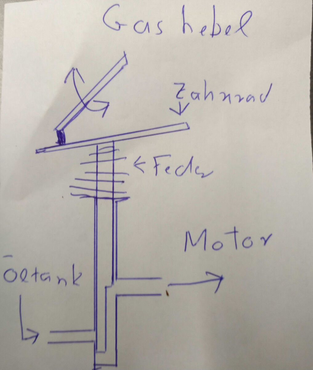

    Moin Trogi,
    ich versuche das mal kurz aus dem Kopf zu zeichnener, kann heute Abend noch ein paar Bilder dazu stellen.
    Bei dem "abgeflachte" Zahnrad ist die Welle unten halbiert und durch die Drehbewegung läuft ÖL nach wenn die Halbwelle an der Bohröffnung vorbei kommt.
    Wenn die Öffnung der Halbwelle auf der ander Seite ist wird das in den Motor gepumpt.
    Und dadurch das das Zahnrad abgeflacht ist wird die Öl Öffnung gesteuert und je mehr Gas gegeben wird desto weiter wird die Öffnung freigegeben.
    Dazu kommt noch das das Zahnrad nicht gleichmäßig abgeflacht ist, sondern nur in Segmenten, dadurch wird m.M.n eine Pumpwirkung erzielt.

    Ein federbelastetes Kugelventil läßt nur eine Fliessrichtung des Öls zu: ins Kurbelgehäuse.
    Die Pumpwirkung entsteht dadurch, dass sich die Drehachse des (schiefen) Zahnrads auf und ab bewegt: je mehr Gas desto höherer Hub. Die Fördermenge ist also abhängig von dem Höhenunterschied des Zahnrads auf beiden Seiten.

    Also ist das Zahnrad quasi als Taumelscheibe ausgelegt und die Welle ist Hubkolben und Zuteiler in einem.
