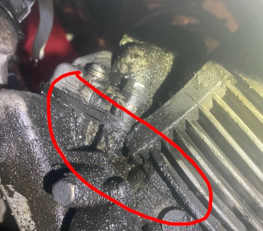

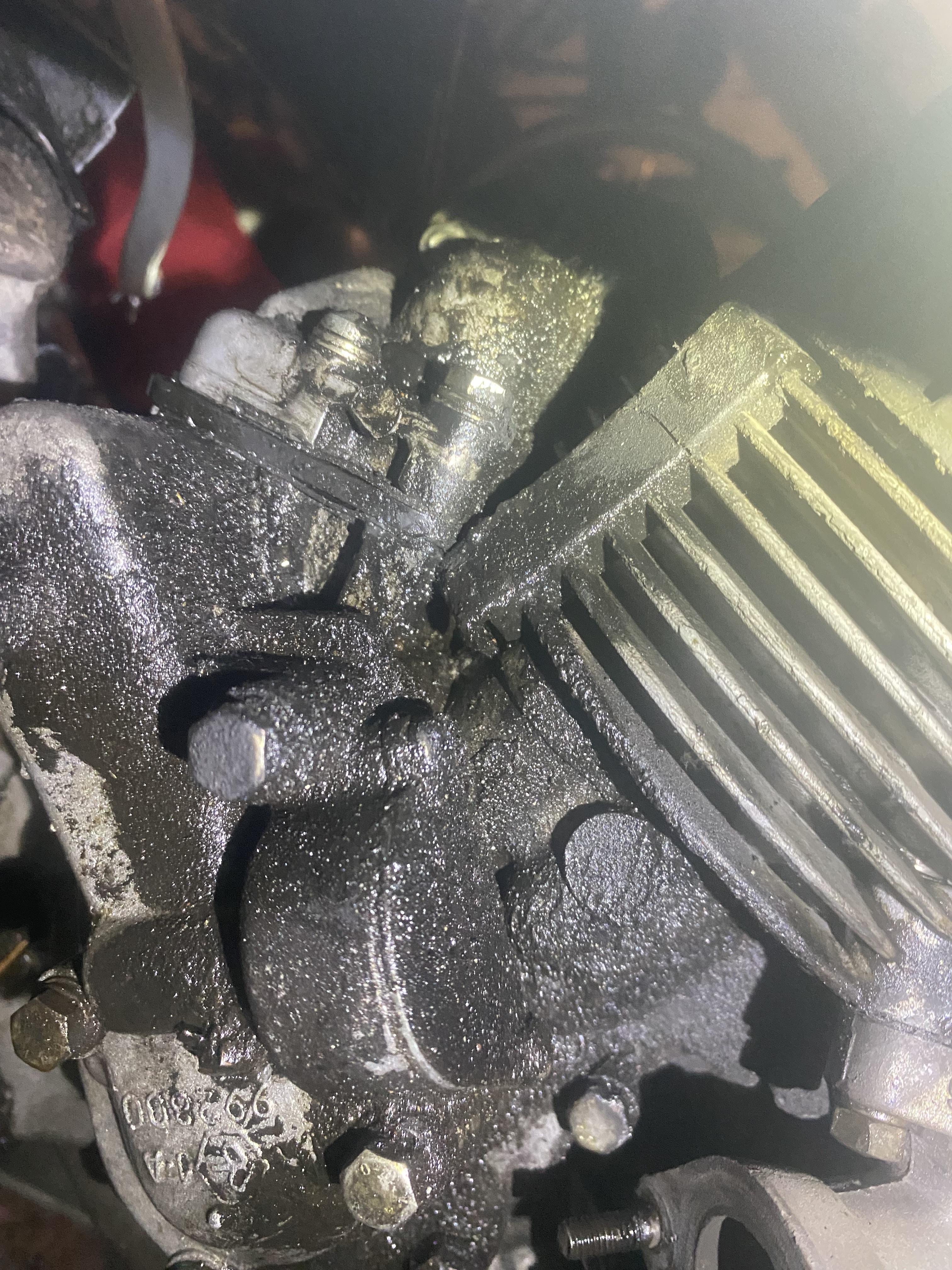

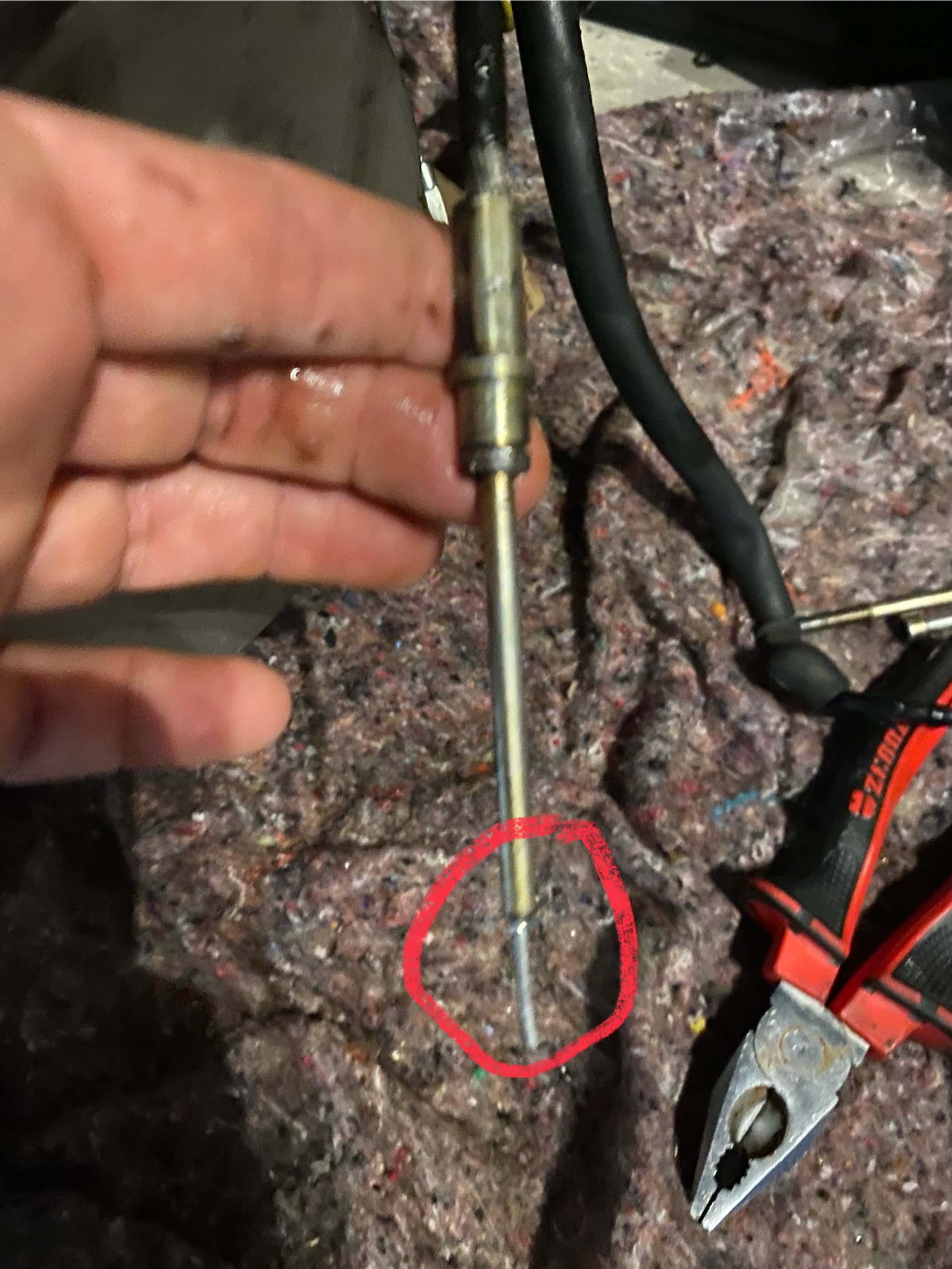

Hello again, ich habe jetzt einiges rausbohren können. Ich bin mir aber nicht sicher, ob das Stück (siehe Foto, Nadelspitze) auch raus muss. Kann mir das jemand sagen?
Ich denke mal dass die Sperrklinke das Teil ist was ich im Bild eingekreist habe, oder? Hab eine Stunde versucht die Klinke mit einem Imbus reinzudrücken. Keine Chance. Morgen folge ich dem Rat von Toni ich - langsam vorbohren.
Danke Toni, ein Spiegel taugt natürlich auch👍
Servus Volker,
die Sperre hatte ich drin. Nachdem ich 2,5cm gebohrt hatte, sprang die Lenkradsperre auf und ich konnte mit dem dicken Schraubenzieher in alle Positionen drehen. Da die Off-Position jetzt nicht mehr erkannt werden kann, nehm ich das Endoskop zur Hilfe. Sollte ich das jemals wieder ohne Endoskop machen müssen, würde ich mit einem Eding eine Markierung am äußersten Rand des Zylinders vorher machen. Morgen Abend werde ich hoffentlich den erfolgreichen Ausbau berichten

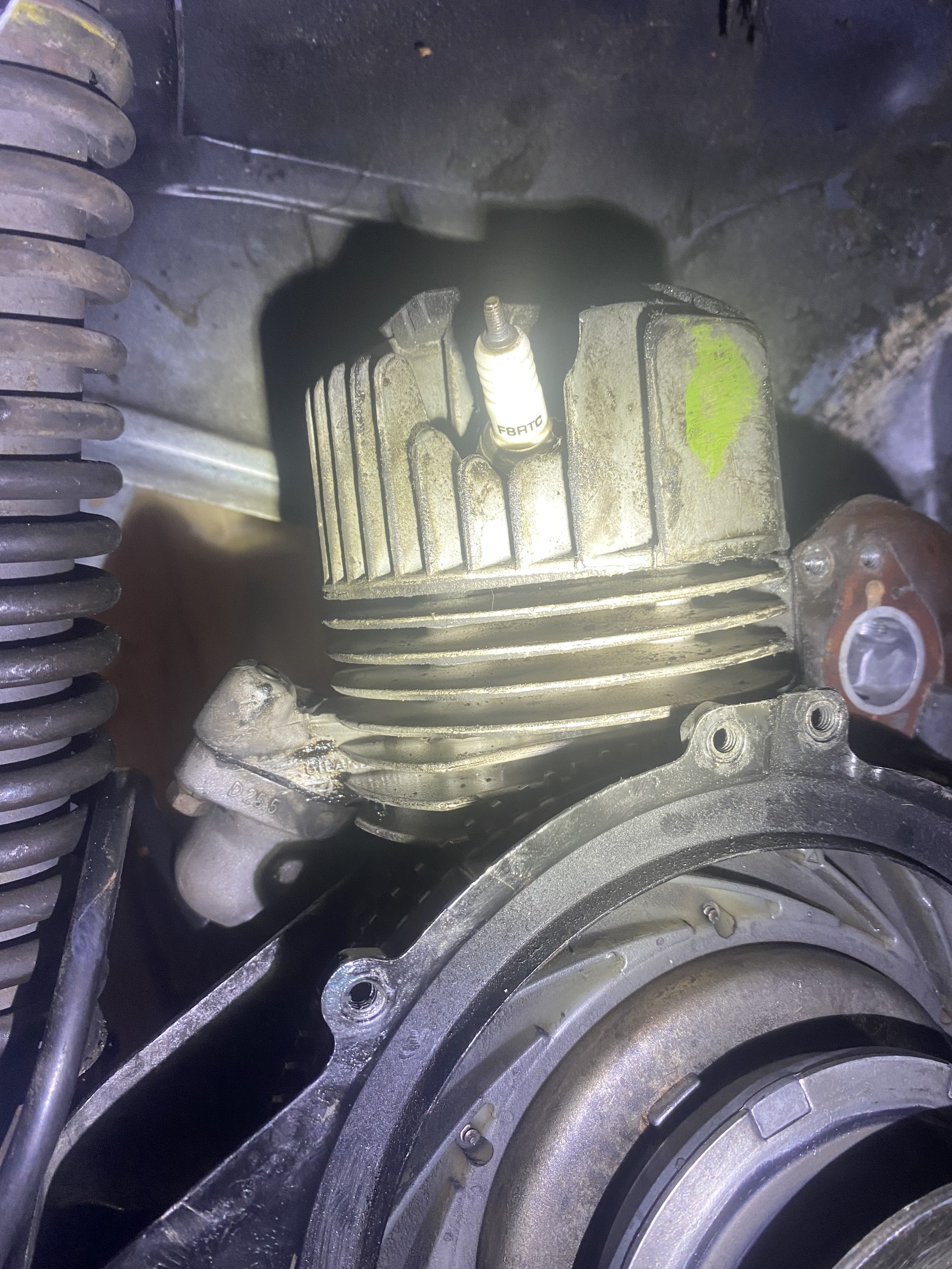

Ich habe mir eine alte defekt Vespa 50 XL Automatik (VA52) zugelegt. Die hat das Problem dass man Leistung abrupt beim Fahren verliert. Vorallem beim Berghochfahren fällt er in den 1 Gang zurück. Jetzt vermute ich dass es die Kupplung sein könnte. Jetzt habe ich eine gebrauchte Kupplung bei ebay Kleinanzeigen gefunden, aber für einen VA51 Automatik-Motor und frage mich ob es einen Unterschied zwischen einer Kupplung für den Va51 und VA52 Motor gibt? Kann ich die Va51 Kupplung auch für meine VA52 verwenden? Danke für Eure Hilfe

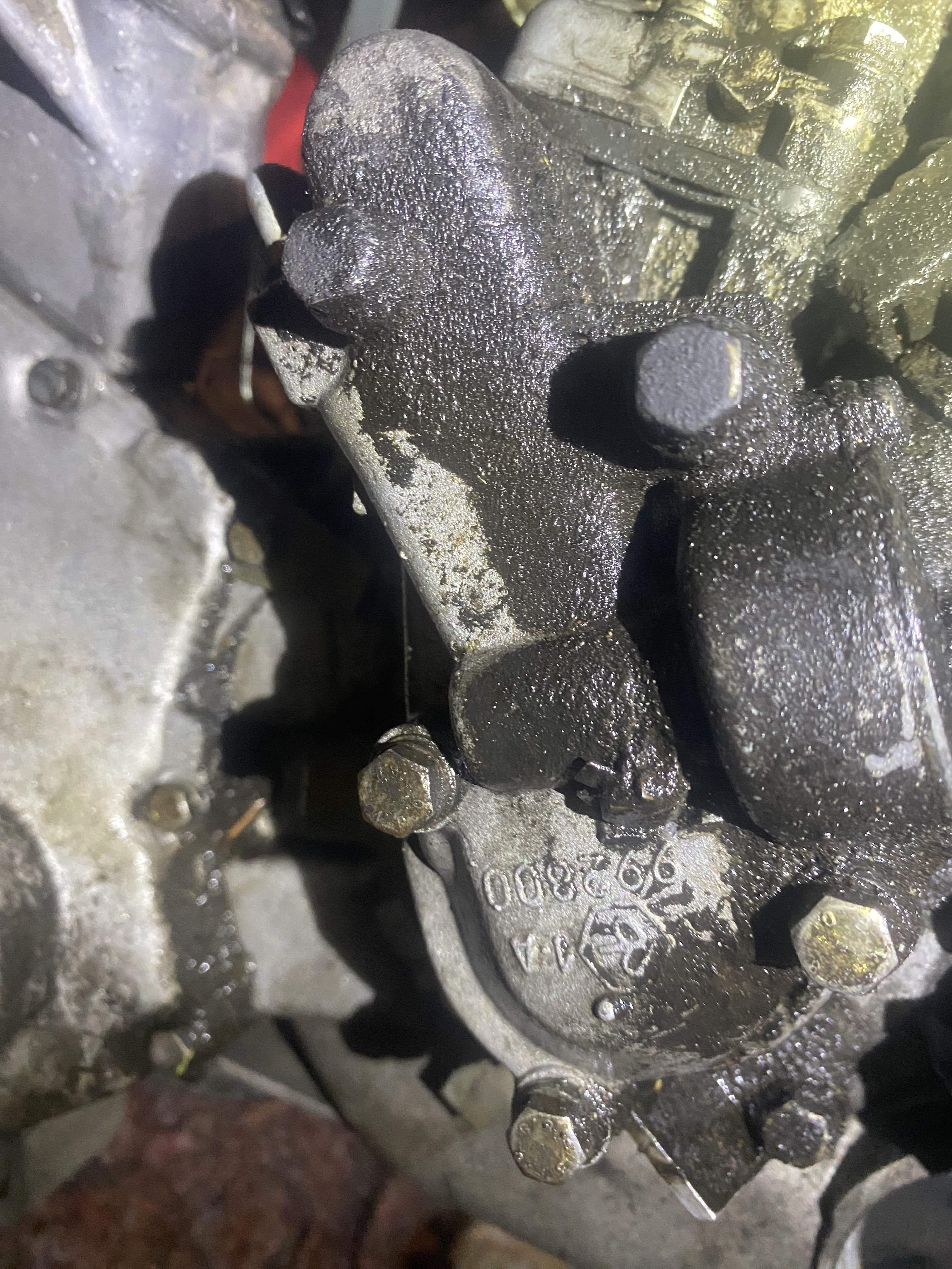

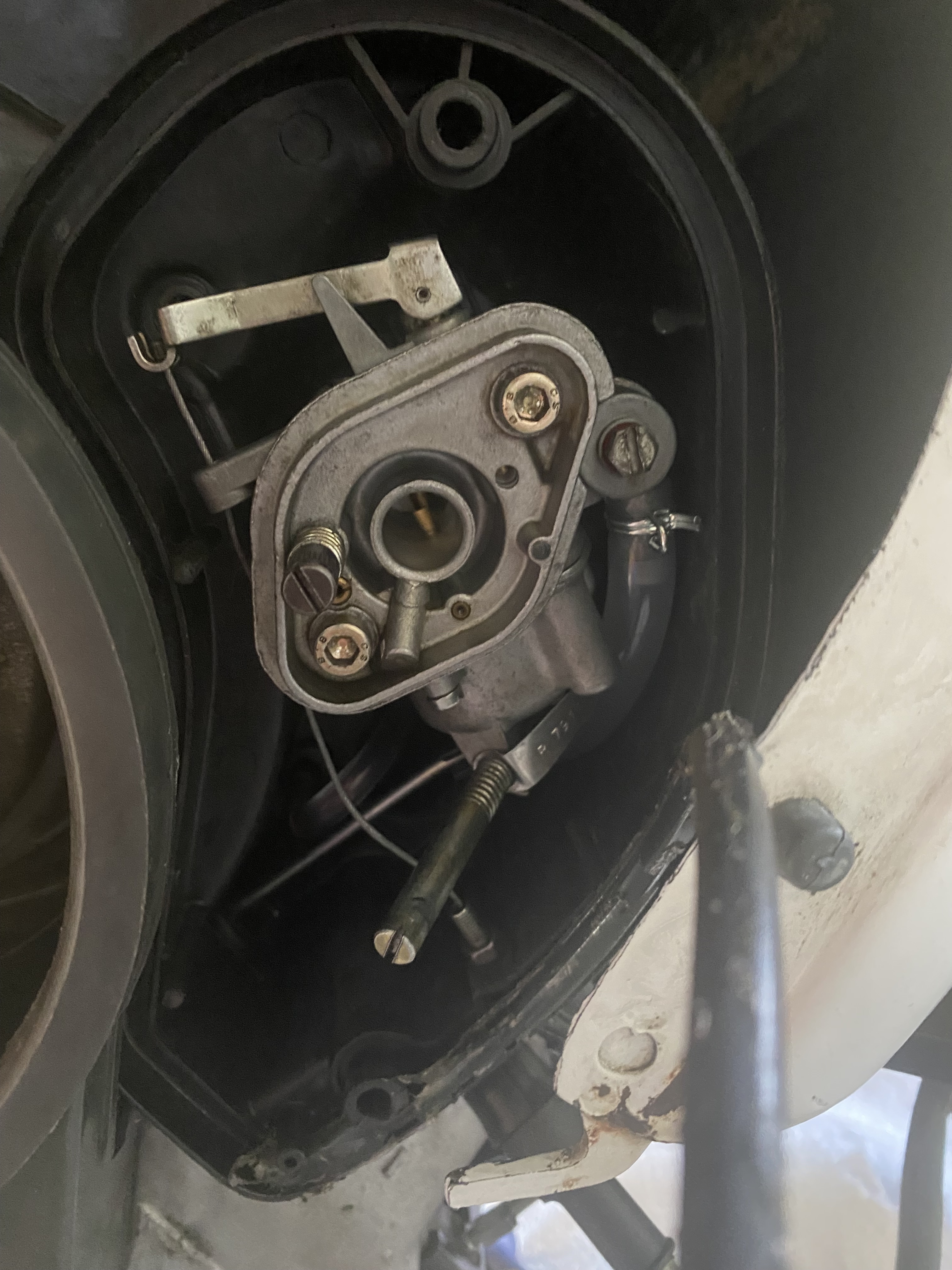

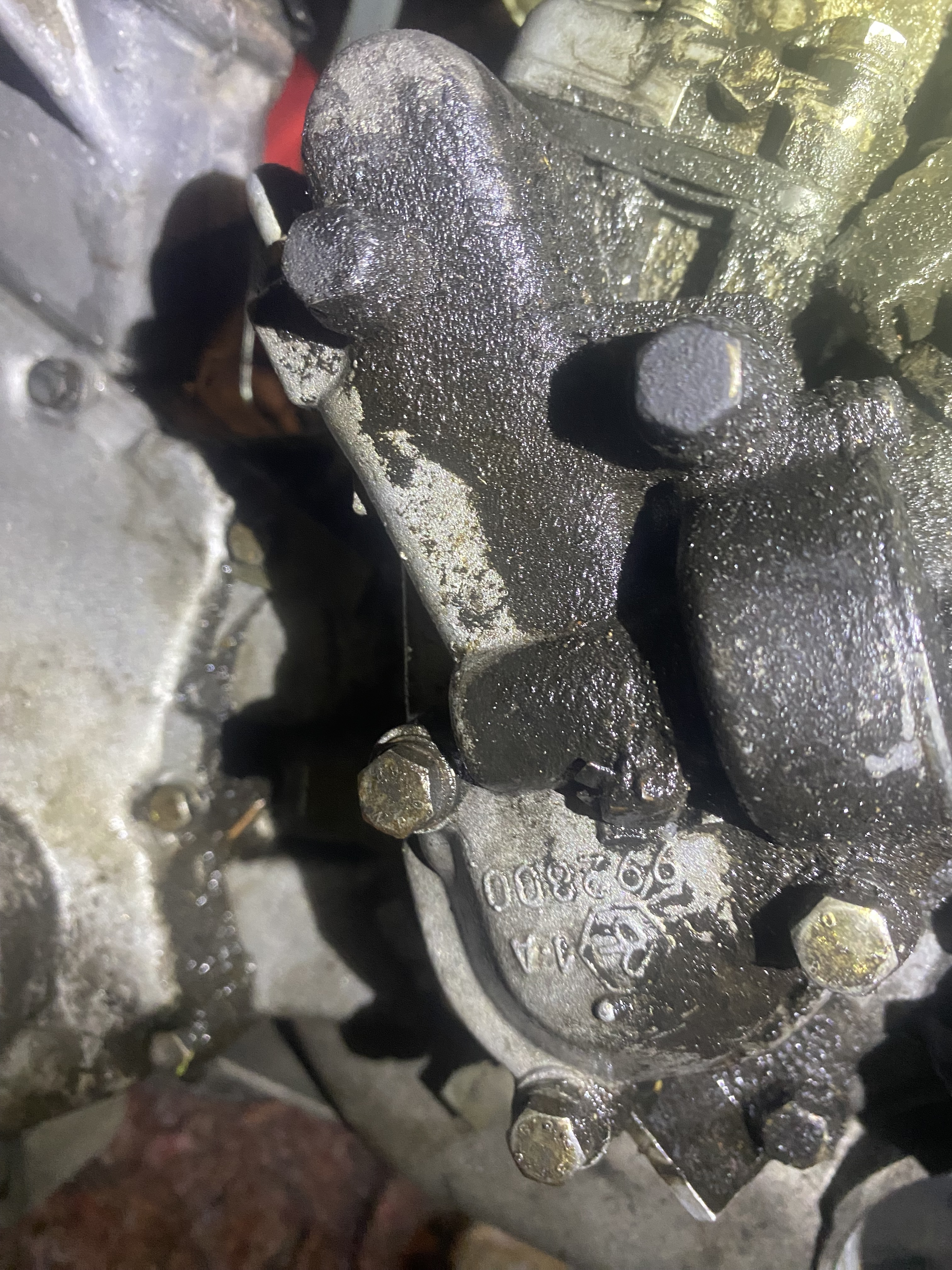

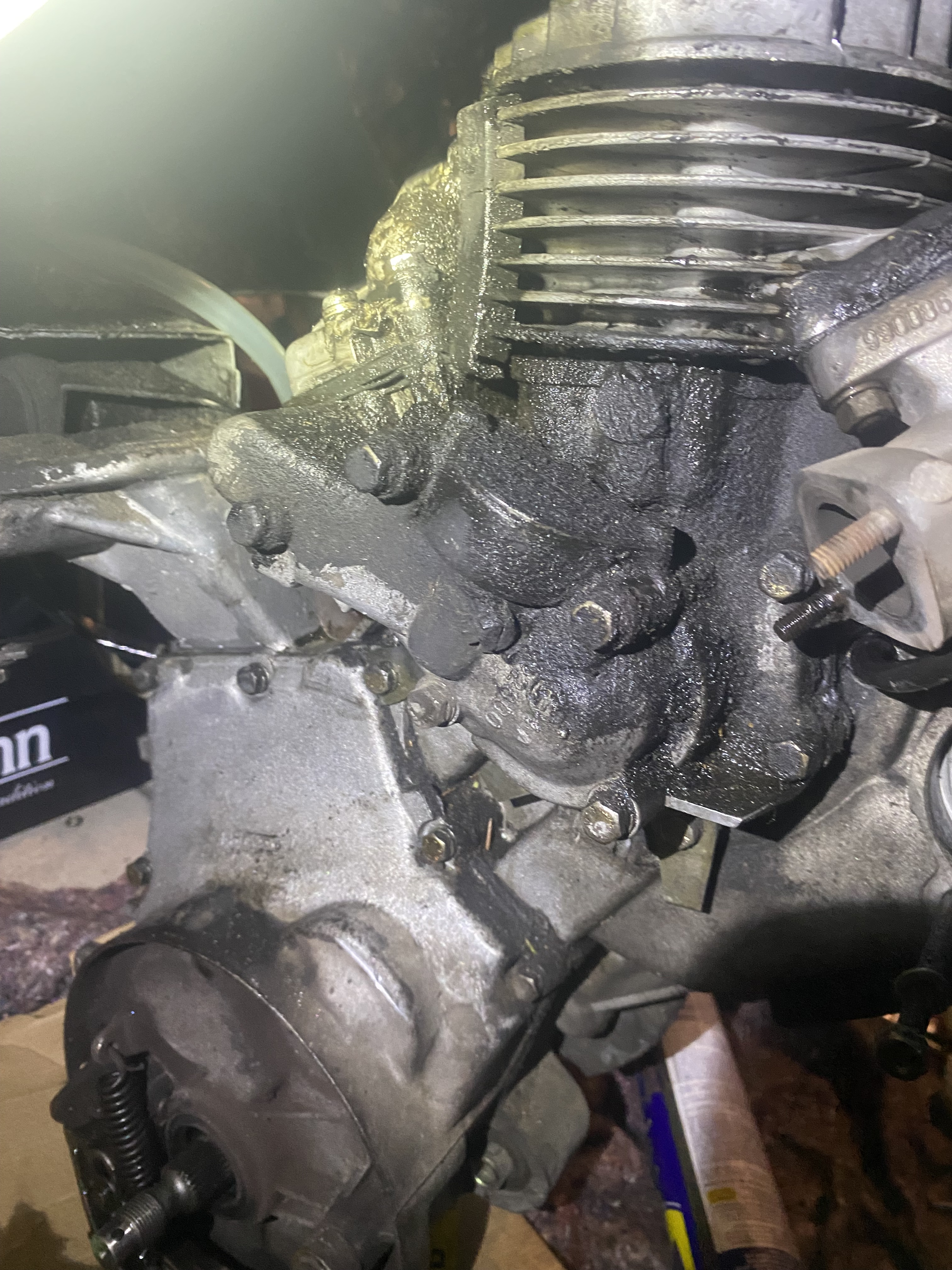

So ich bin nochmal zur Scheune gefahren:

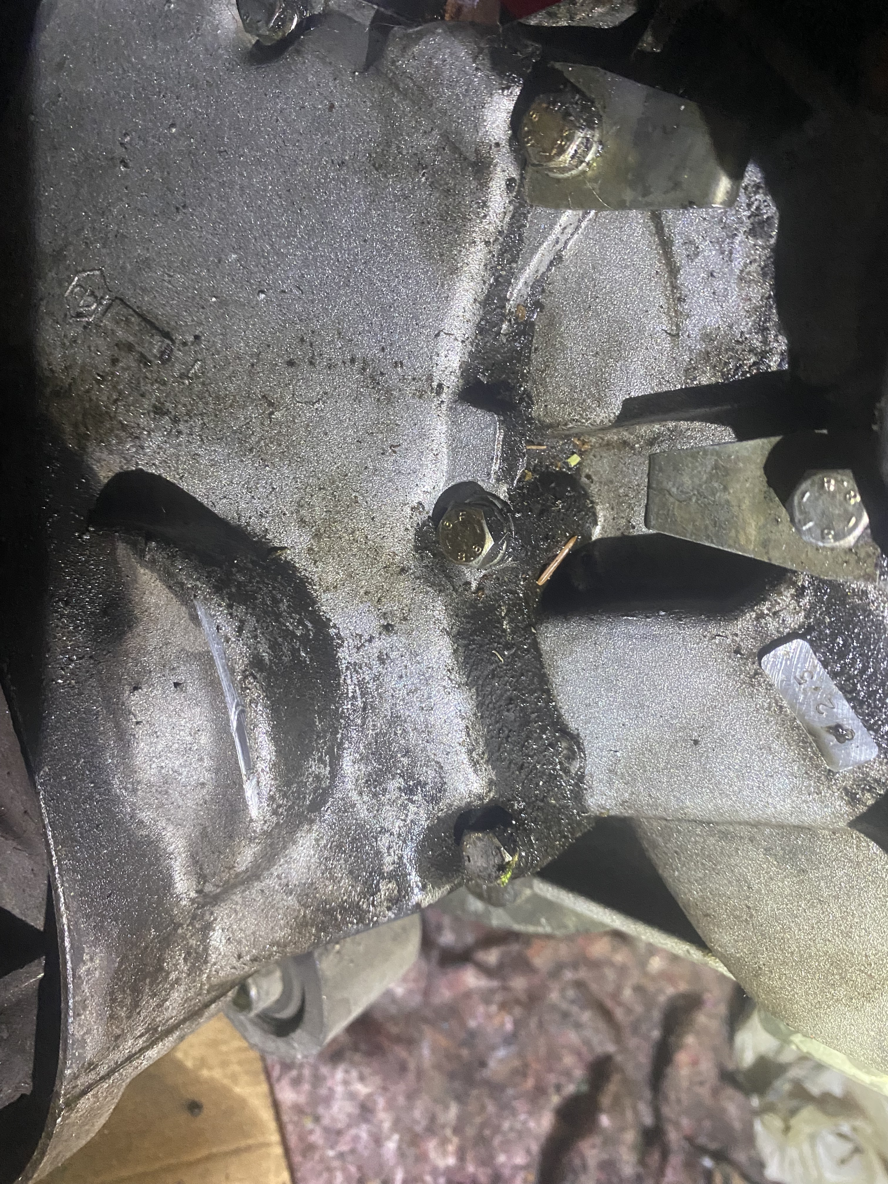

hier noch aus einer anderen Ansicht

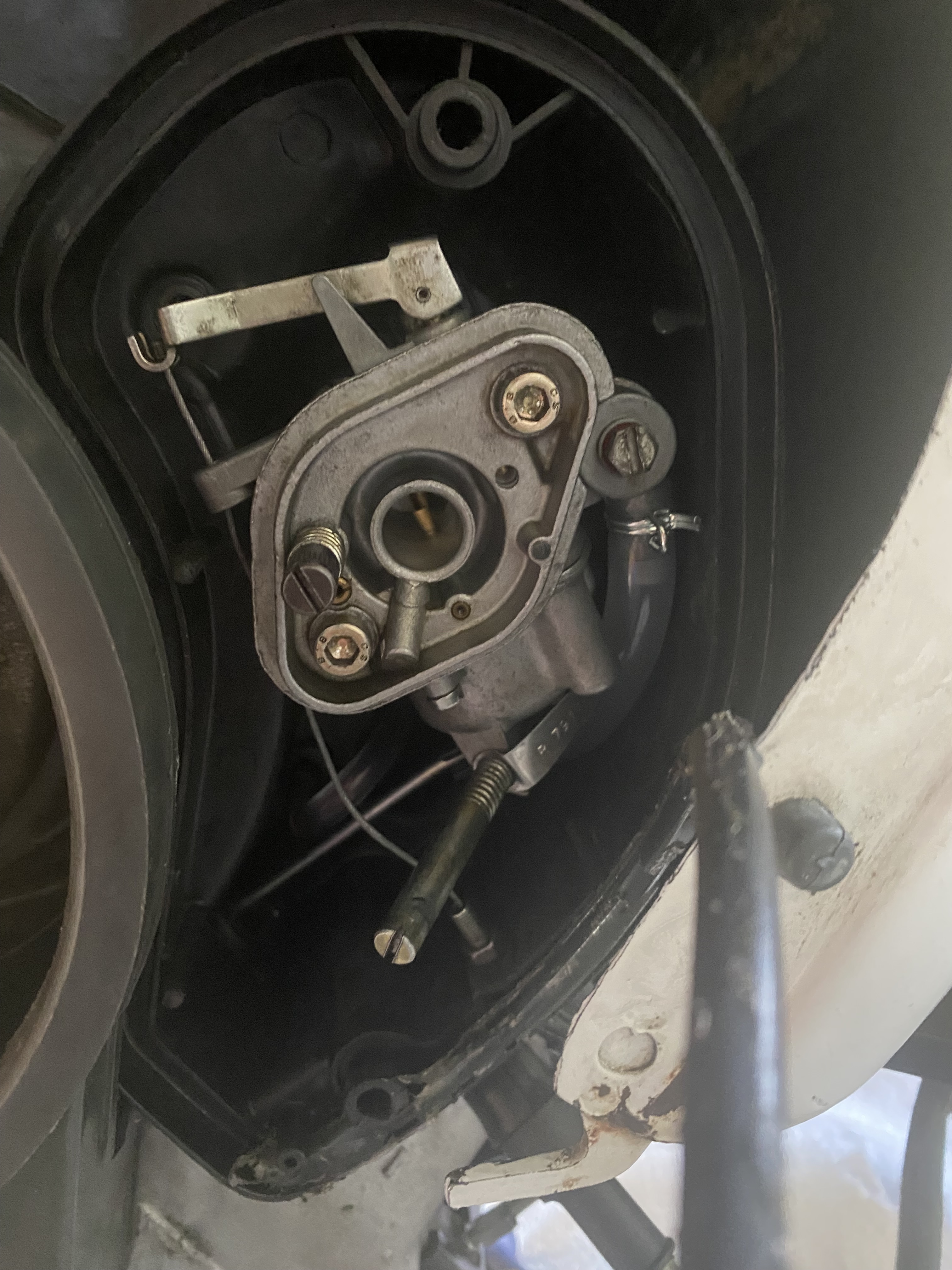

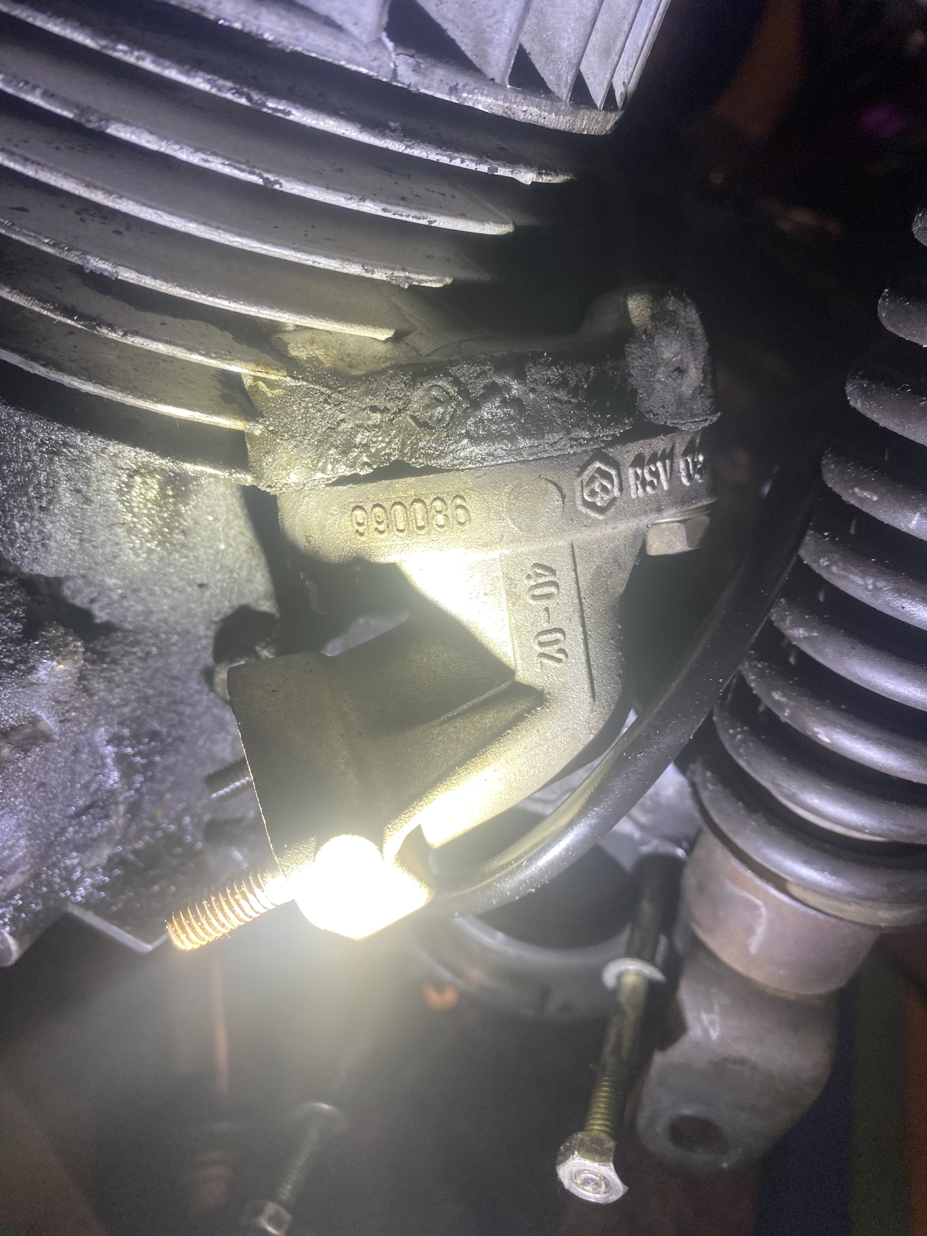

Hi, kommen leider morgen erst wieder zum Roller. Habe aber noch ein Foto vom Vergaser. Mein Vergaser sieht anders aus, als die üblichen Vergaser, die ich bei PK 50 XL finde.
Ich habe folgendes auf den Typenschild gefunden: VA5 2T 3014274
Hallo, ich vermute dass es in die Richtung gehen wird. Der Besitzer ist leider verstorben. Der Vergaser war schon draußen beim Kauf. Wo könnte ich herausbekommen, wie der Vergaser (ohne Ölpumpe) eingebaut gehört?

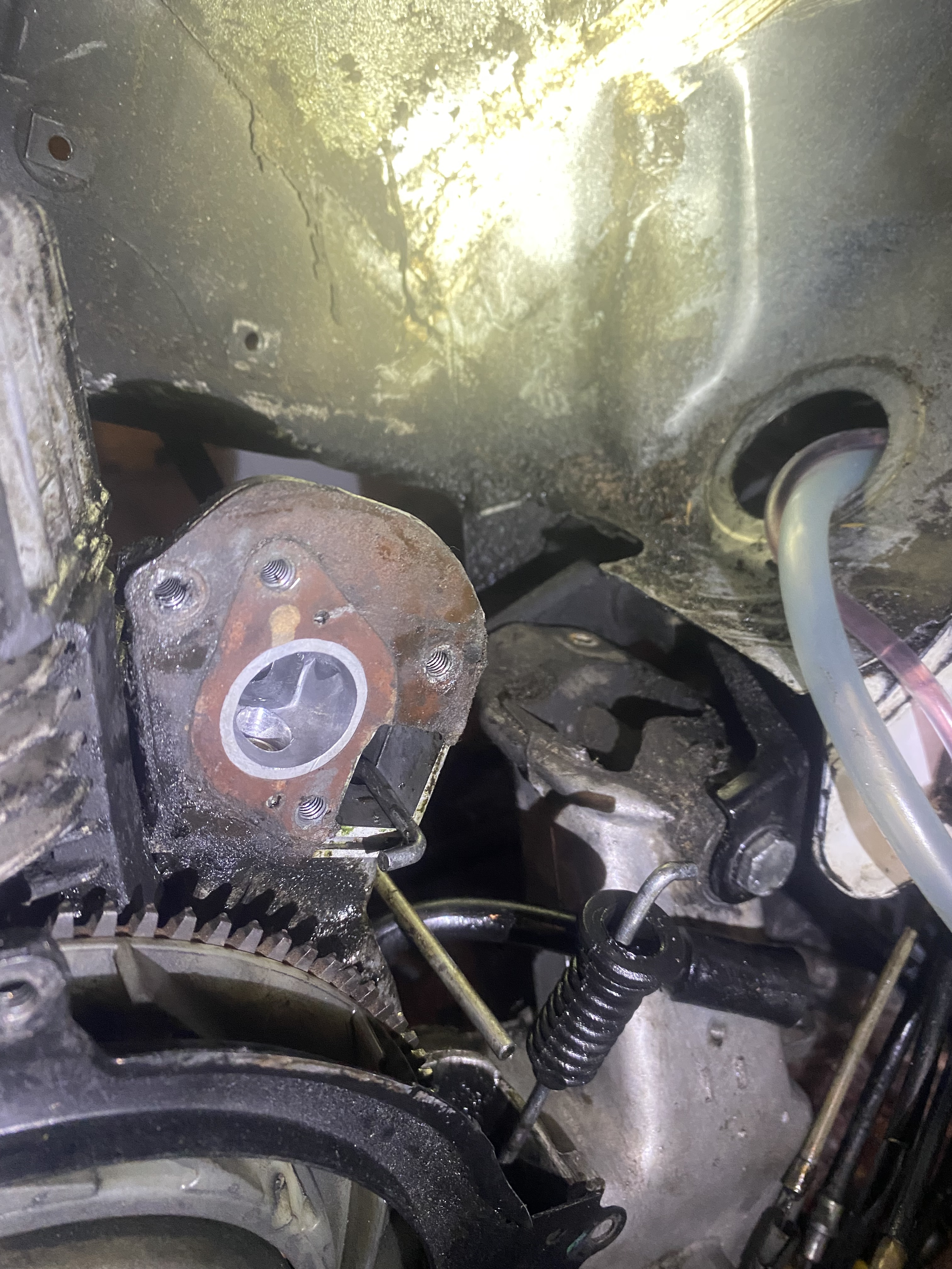

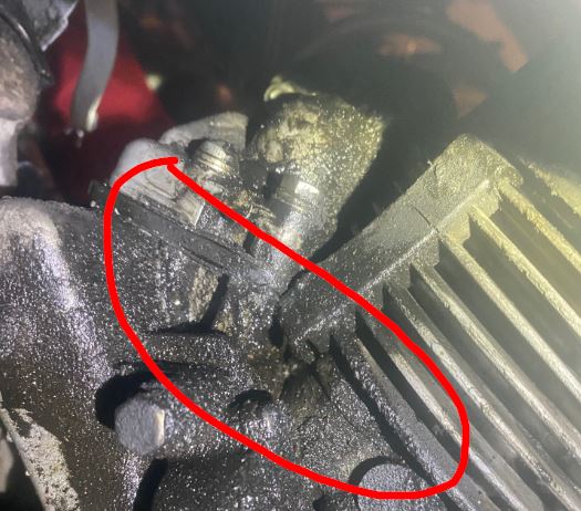

Hallo, ich habe mir endlich meinen Traum erfüllen können und mir eine alte Vespa PK 50 XL Bj 91 zulegen können. Sie war nicht fahrbereit und benötigt einiges an Arbeit. Ich versuche den Roller mit viel Geduld zu neuem Glanz zu verhelfen, bin jedoch dabei auf ein Problem gestoßen. Der Roller besitzt einen Öltank und der Ölschlauch, der von dem Öltank weggeht, ist leider nicht angeschlossen bzw. liegt neben dem Öltank. Ich finde keinen Anschluss an dem Vergaser. Evtl. fehlt hier eine Ölpumpe..? Ich habe mehrere Fragen: Gibt es für mein Model Explosionszeichnungen und evtl. gute Lektüre, die ihr mir hier empfehlen könnt? Oder habt Ihr evtl. Fotos von der Stelle? Gibt es hier evtl. einen Abzweig vom Vergaser, der mir hier evtl. fehlt. Danke für Euch für Eure Hilfe bei meinem Problem.
