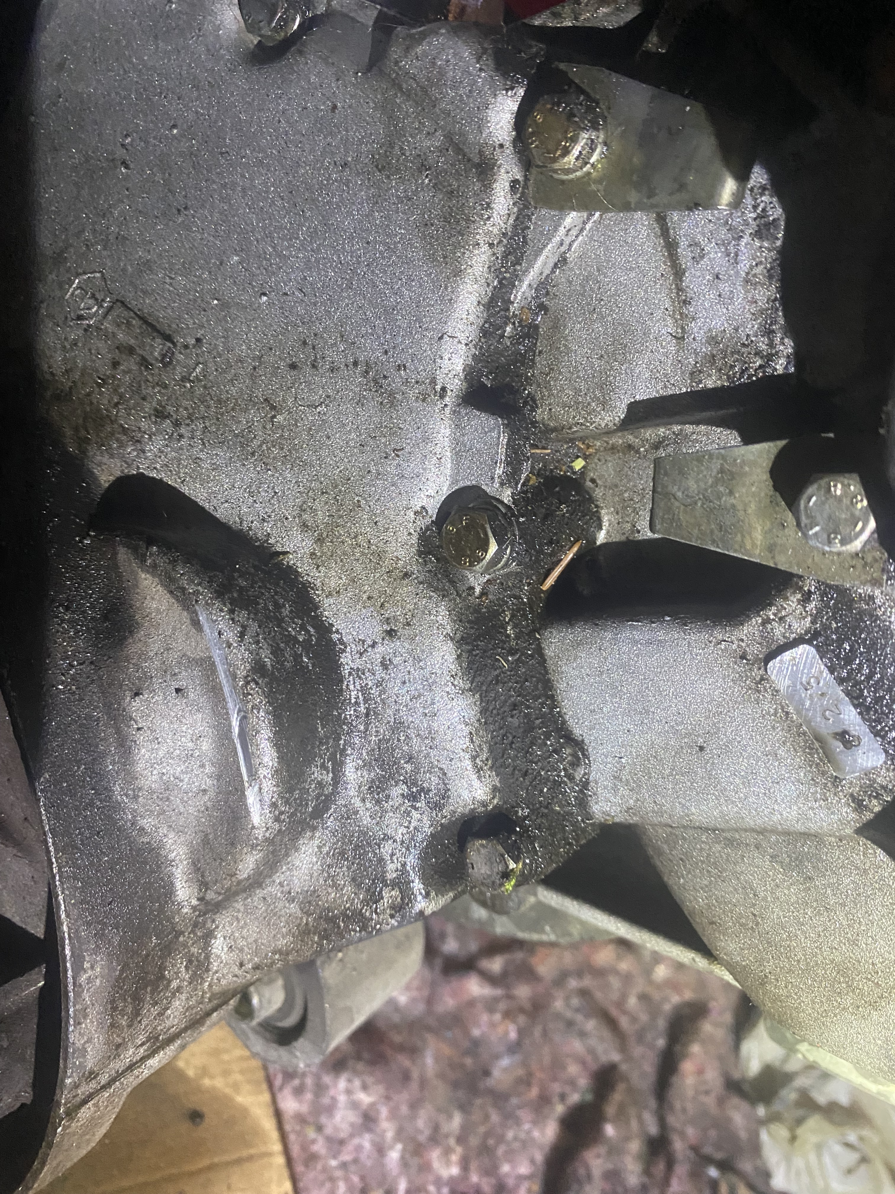

    • July 22, 2024 at 22:19
    Moin!
    Ich habe heute mal den Motor abgelassen - gut geschwitzt im Schuppen🥵 Er ist relativ stark versüfft rund um den Zylinder und am Ansaugstutzen. Würde sagen dass es Zeit für eine Revision ist, oder was meint ihr?
    Könnt ihr mir evtl. helfen welche Komponenten verbaut wurden? Dann würde ich mich mal auf die Suche nach Dichtungen machen. Wenn ihr meint dass ich Komponenten ersetzen sollte, weil es sinnvoll wäre, schreibt mir gerne was ihr lieber auf die Einkaufsliste setzen würdet. Was soll ich sagen, es ist mein Hobby ..Zeit, Schweiß und Geld investiere ich darin gerne.
    Der Vollständigkeitshalber: es ist ein Dellorto 1614 Vergaser verbaut. Düsen müsste ich ausbauen.
    Danke Euch für Eure Hilfe!!!!!!

    • July 22, 2024 at 22:27
    Einen Motordichtsatz gibt es z.B. beim http://www.scooter-center.com
    Die Lager und Simmerringe guckst du dir am besten mal an, schreibst dir die Maße auf und suchst im Internet in Kugellager-Shops einzeln danach, sofern du die Lager tauschen musst.
    Dein Zylinder ist wohl die Aluversion. Passe gut drauf auf und behandel ihn ordentlich.

    • July 23, 2024 at 11:26
    Moin.
    Bei wem hast du die Lichtmaschine machen lassen? Über Kleinanzeigen?
    Da dort das Öl tropft gehe ich fast von aus das eventuell zu viel Öl im Gemisch ist. Das würde aus das Problem erklären.
    Die Membranmotoren haben das nicht so gerne mit dem vielen Öl.
    Gruß Mario

    • July 23, 2024 at 18:07
    Das ist ein Membranmotor. Wäre da irgendwas undicht dann würde da nix mehr laufen.
    Wenn sie ohne Ölpumpe läuft 1/50 in den Tank füllen.

    • July 23, 2024 at 18:56
    Doch. Er hat eine Ölpumpe.
    Und wie ich schon schrieb. Zu viel Öl im Benzin erzeugt diese Symptome.
    Sollte deine Ölpumpe noch in Betrieb sein und du hast Gemisch in den Tank gegeben dann wird das dein Problem sein.
