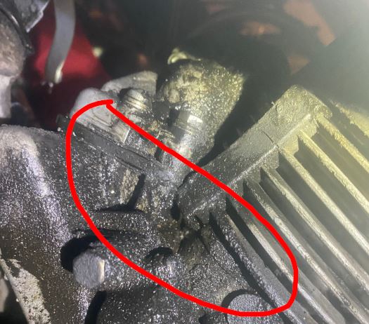

    Bzgl. dem Öl: Was wäre Deine Empfehlung? Soll ich direkt 1/50 im Tank mischen?
    Aber ich glaube das Problem, sind die Stellen, die im Bild rot markiert habe. Da kann man fast durchgucken.:) Ich versuche mal die Dichtungen zu finden. Aber vorher dusche ich den Motor mal..
    Gruss Thomas

    • July 23, 2024 at 18:07
    Das ist ein Membranmotor. Wäre da irgendwas undicht dann würde da nix mehr laufen.
    Wenn sie ohne Ölpumpe läuft 1/50 in den Tank füllen.
