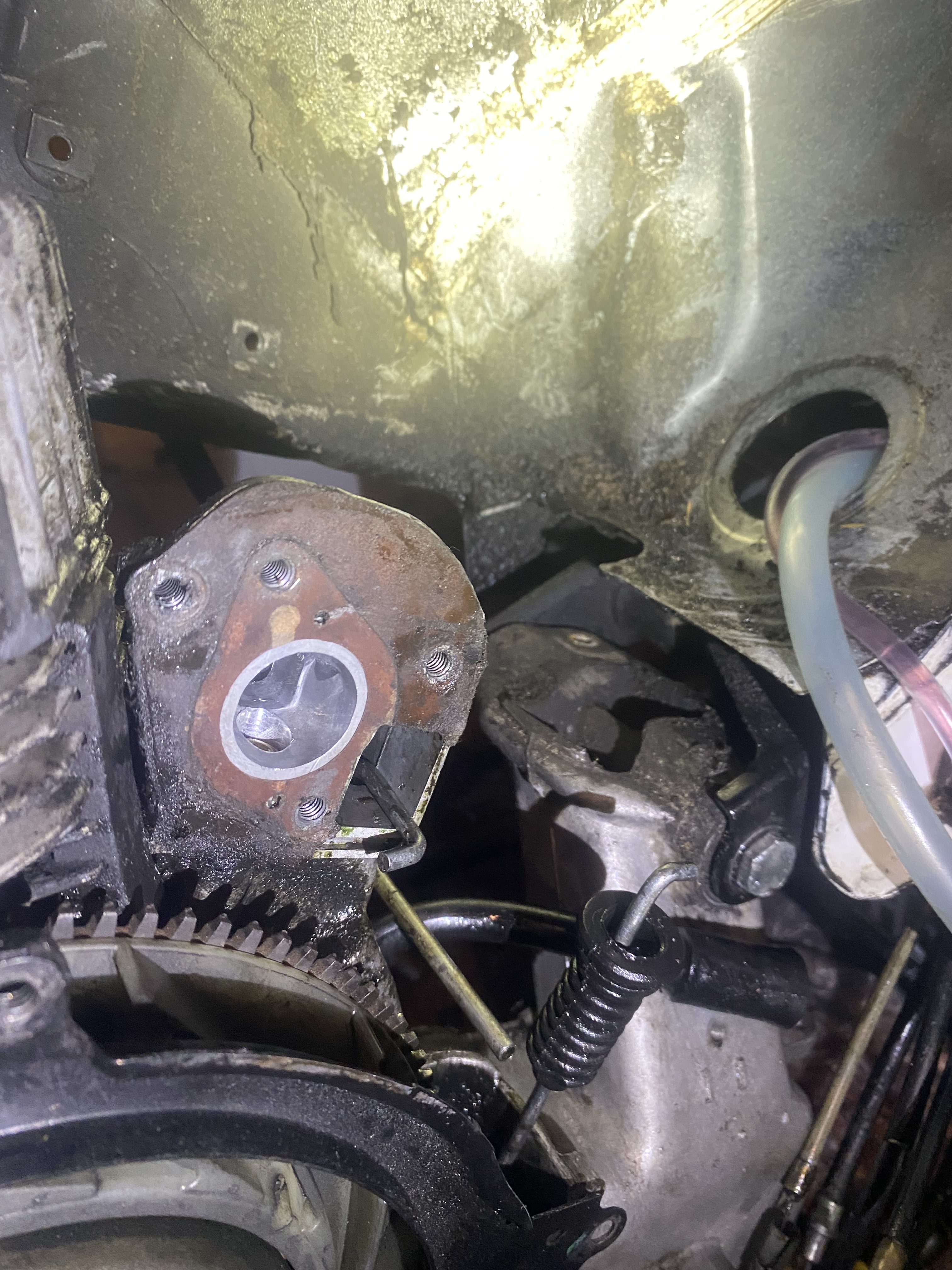

    Ich habe noch ein Problem, wo ich nicht weiß ob es mit dem anderen zusammenhängt. Nach einer kleinen Runde tropft verbranntes Gemisch irgendwo her. Wo es her kommt, muss ich auch mal prüfen. Ich vermute auf Zylinderundichtigkeit. Muss die Tage den Motor mal runterlassen. Hab ich noch nie gemacht und muss mal herausfinden, wie die Züge beim Hinterrad bei der Automatik lösen kann. Kann das damit evtl. zusammenhängen? Dass der Zylinder evtl. Luft zieht und dadurch die Verbrennung bei höheren Drehzahlen aussetzen?
    PS: Siebe und Benzin -und Öl-Schlauch hatte ich letzte Woche gewechselt.
    Hast Du nen zusätzlichen Benzinfilter verbaut? Falls ja: raus damit!

    Ich habe heute mal den Motor abgelassen - gut geschwitzt im Schuppen🥵 Er ist relativ stark versüfft rund um den Zylinder und am Ansaugstutzen. Würde sagen dass es Zeit für eine Revision ist, oder was meint ihr?
    Könnt ihr mir evtl. helfen welche Komponenten verbaut wurden? Dann würde ich mich mal auf die Suche nach Dichtungen machen. Wenn ihr meint dass ich Komponenten ersetzen sollte, weil es sinnvoll wäre, schreibt mir gerne was ihr lieber auf die Einkaufsliste setzen würdet. Was soll ich sagen, es ist mein Hobby ..Zeit, Schweiß und Geld investiere ich darin gerne.
    Der Vollständigkeitshalber: es ist ein Dellorto 1614 Vergaser verbaut. Düsen müsste ich ausbauen.
    Danke Euch für Eure Hilfe!!!!!!

    Bei wem hast du die Lichtmaschine machen lassen? Über Kleinanzeigen?
    Da dort das Öl tropft gehe ich fast von aus das eventuell zu viel Öl im Gemisch ist. Das würde aus das Problem erklären.
    Die Membranmotoren haben das nicht so gerne mit dem vielen Öl.

    Moin Mario,
    nein, der Friedi hatte mir dankenwerterweise die ZGP aufgearbeitet. https://www.germanscooterforum.de/profile/14158-friedi/
    Bzgl. dem Öl: Was wäre Deine Empfehlung? Soll ich direkt 1/50 im Tank mischen?
    Aber ich glaube das Problem, sind die Stellen, die im Bild rot markiert habe. Da kann man fast durchgucken.:) Ich versuche mal die Dichtungen zu finden. Aber vorher dusche ich den Motor mal..
    Gruss Thomas

    Das ist ein Membranmotor. Wäre da irgendwas undicht dann würde da nix mehr laufen.
    Wenn sie ohne Ölpumpe läuft 1/50 in den Tank füllen.

    Doch. Er hat eine Ölpumpe.
    Und wie ich schon schrieb. Zu viel Öl im Benzin erzeugt diese Symptome.
    Sollte deine Ölpumpe noch in Betrieb sein und du hast Gemisch in den Tank gegeben dann wird das dein Problem sein.
