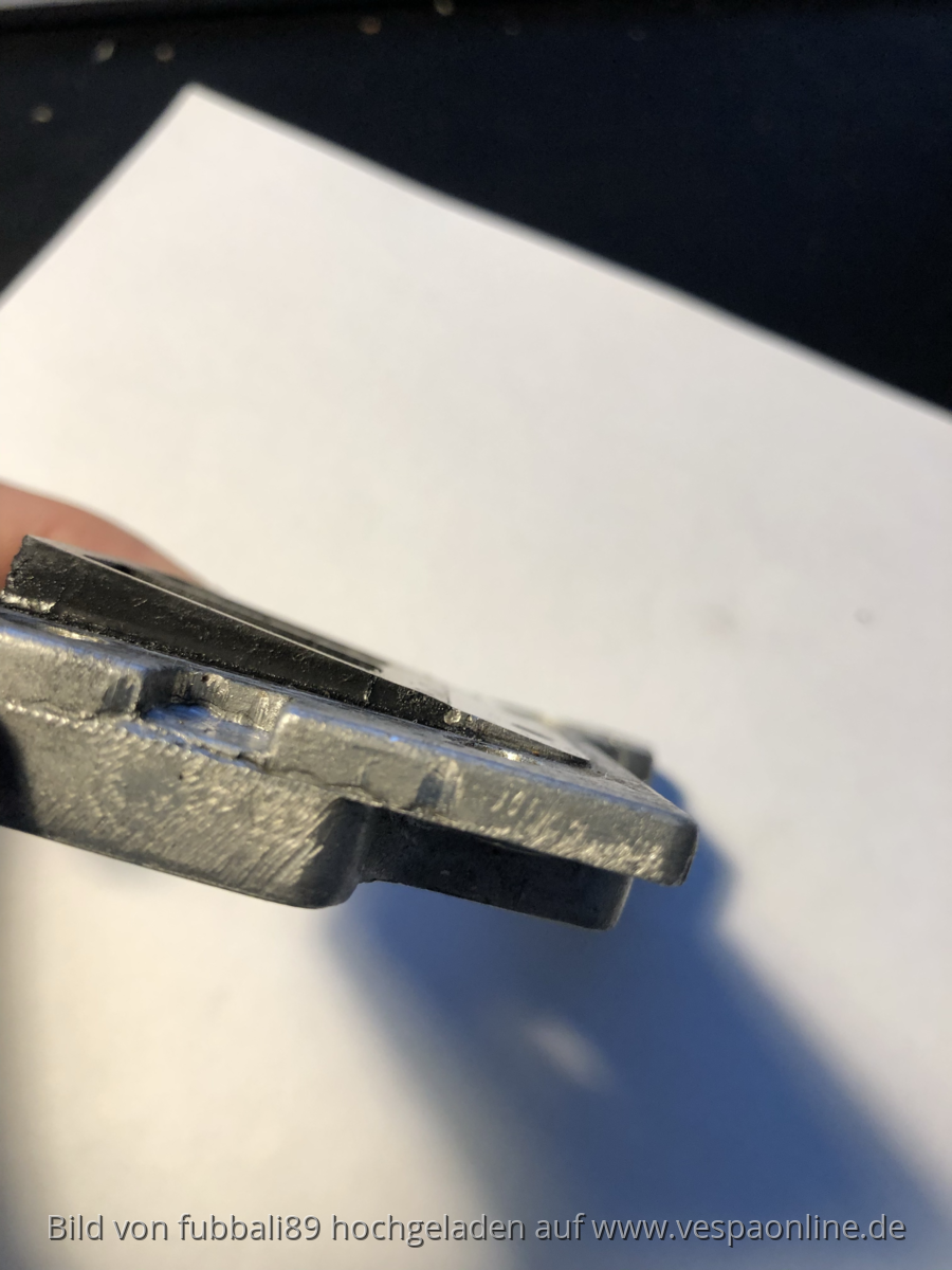

    Ich wollte heute da ich den Motor sowieso auseinander habe die Membranplättchen tauschen. Habe schon seit längerem eine Carbonmembranplättchen von MRP hier und wollte meine originale von LML ersetzen. Nun musste ich feststellen, dass diese nicht ansatzweise dicht anliegt. Ursache dafür scheint eine kleine Erhebung auf der Dichtfläche zu sein (Übergang zu dieser gummierten Oberfläche).
    Nun meine Frage: Wie groß darf der Spalt sein? Und falls es so nicht in Ordnung ist, was könnte ich tun?

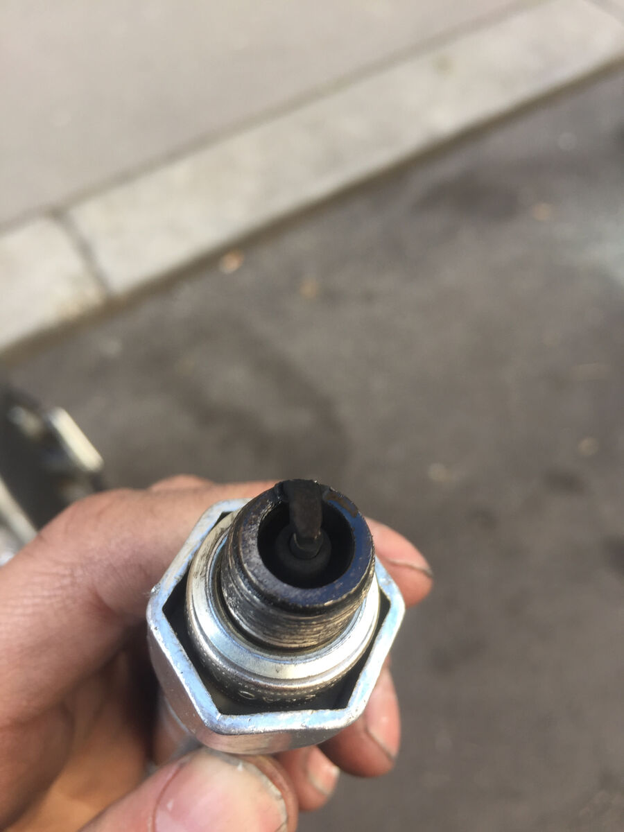

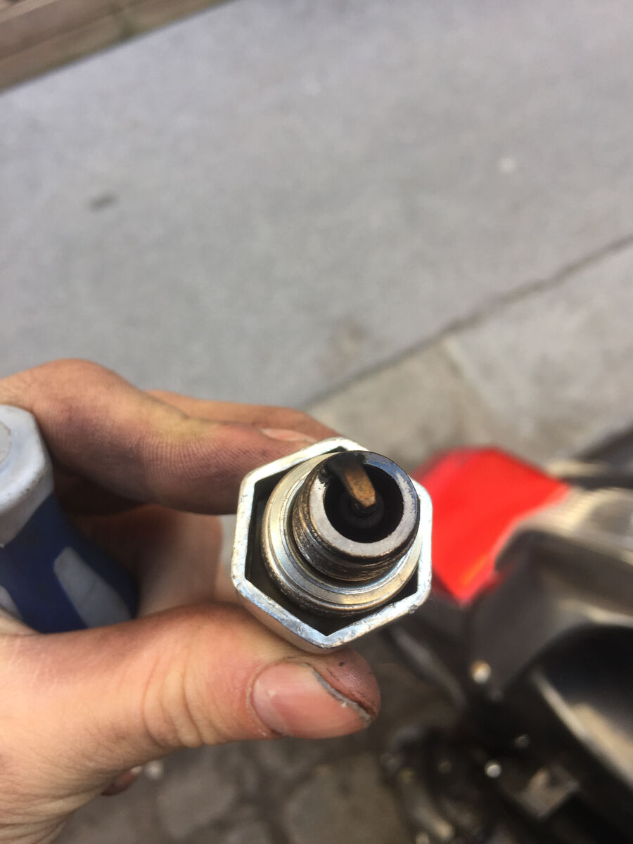

    Also nochmal Update:
    Eben nochmal 2Stunden versuch mit den vorhandenen Kerzen zu starten ohne Erfolg. Neue Kerze geholt, springt beim ersten Kick an und läuft wirklich sehr rund :/
    Hab vorher den Vergaser gereinigt und überprüft, scheint alles in Ordnung.

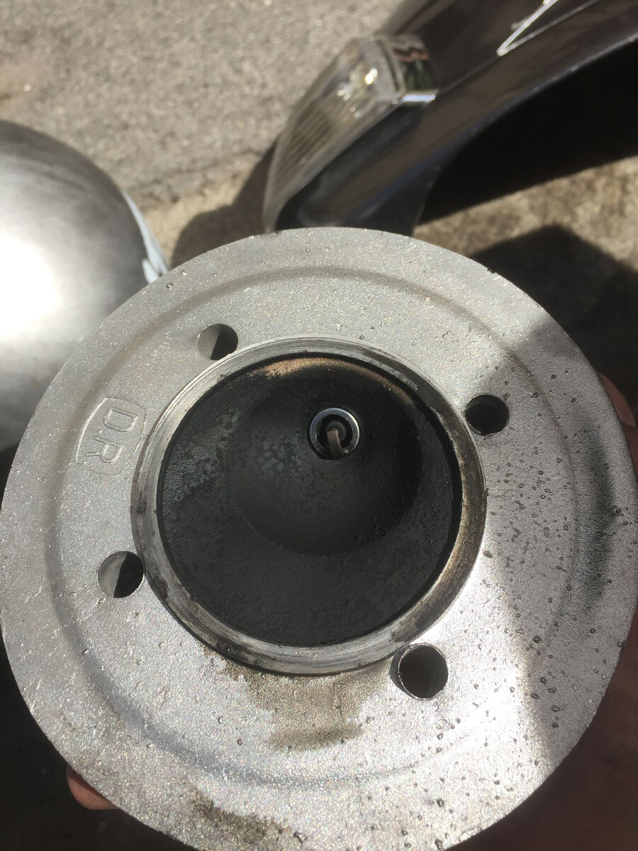

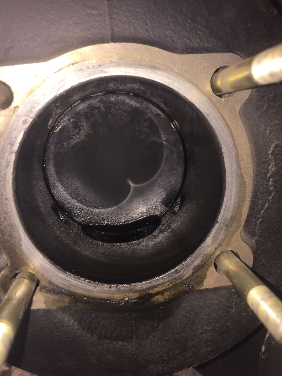

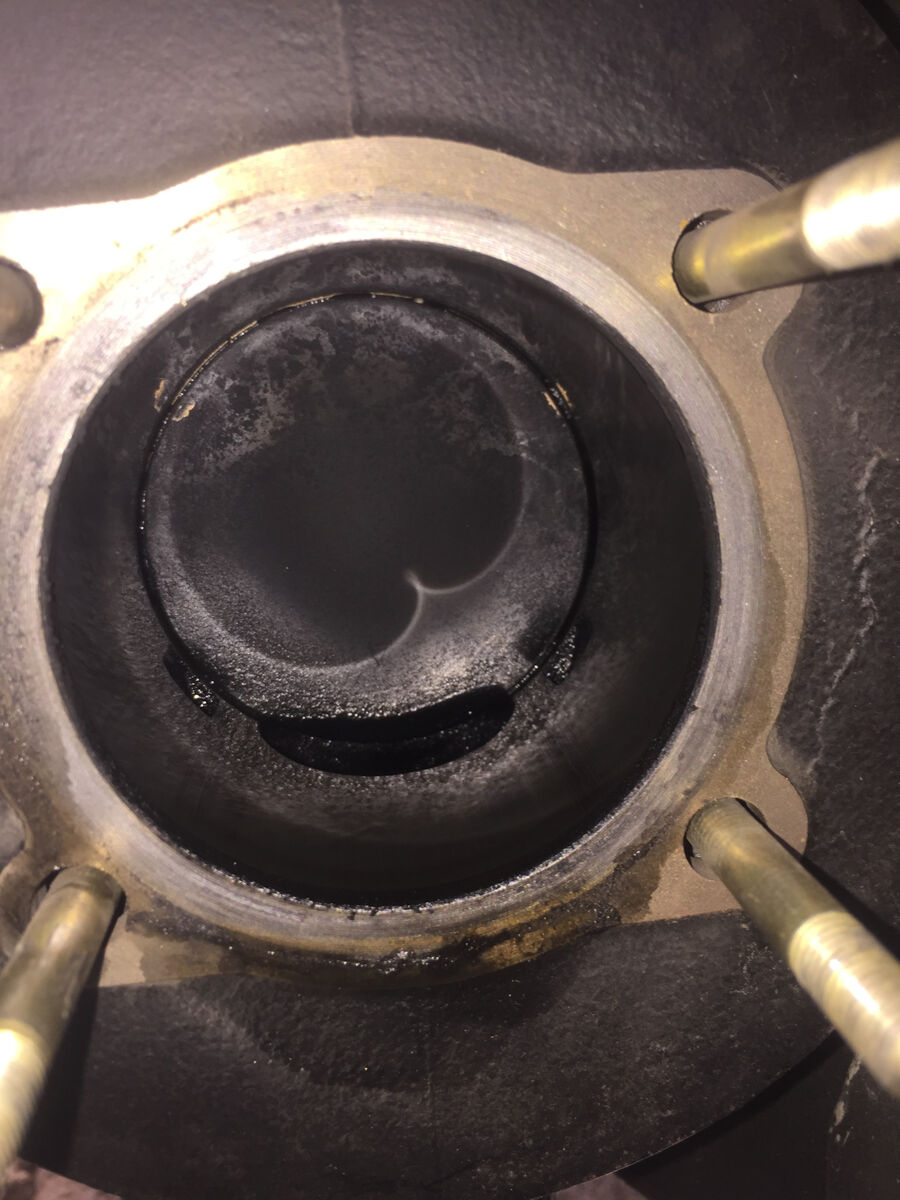

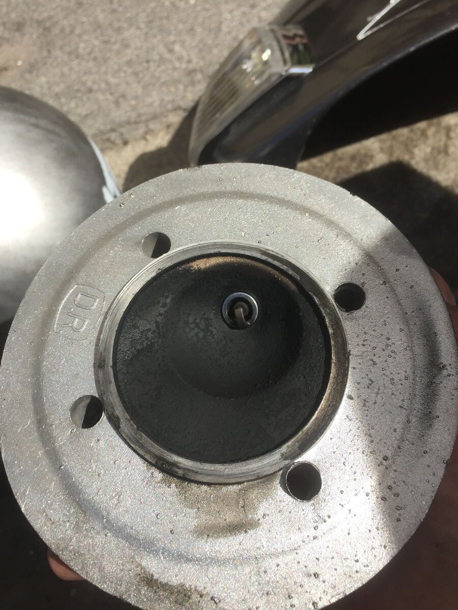

    Hab dann mal den Kopf abgezogen und der ist schon sehr vertust .. was meint ihr ? Normal oder Fremdöl ?

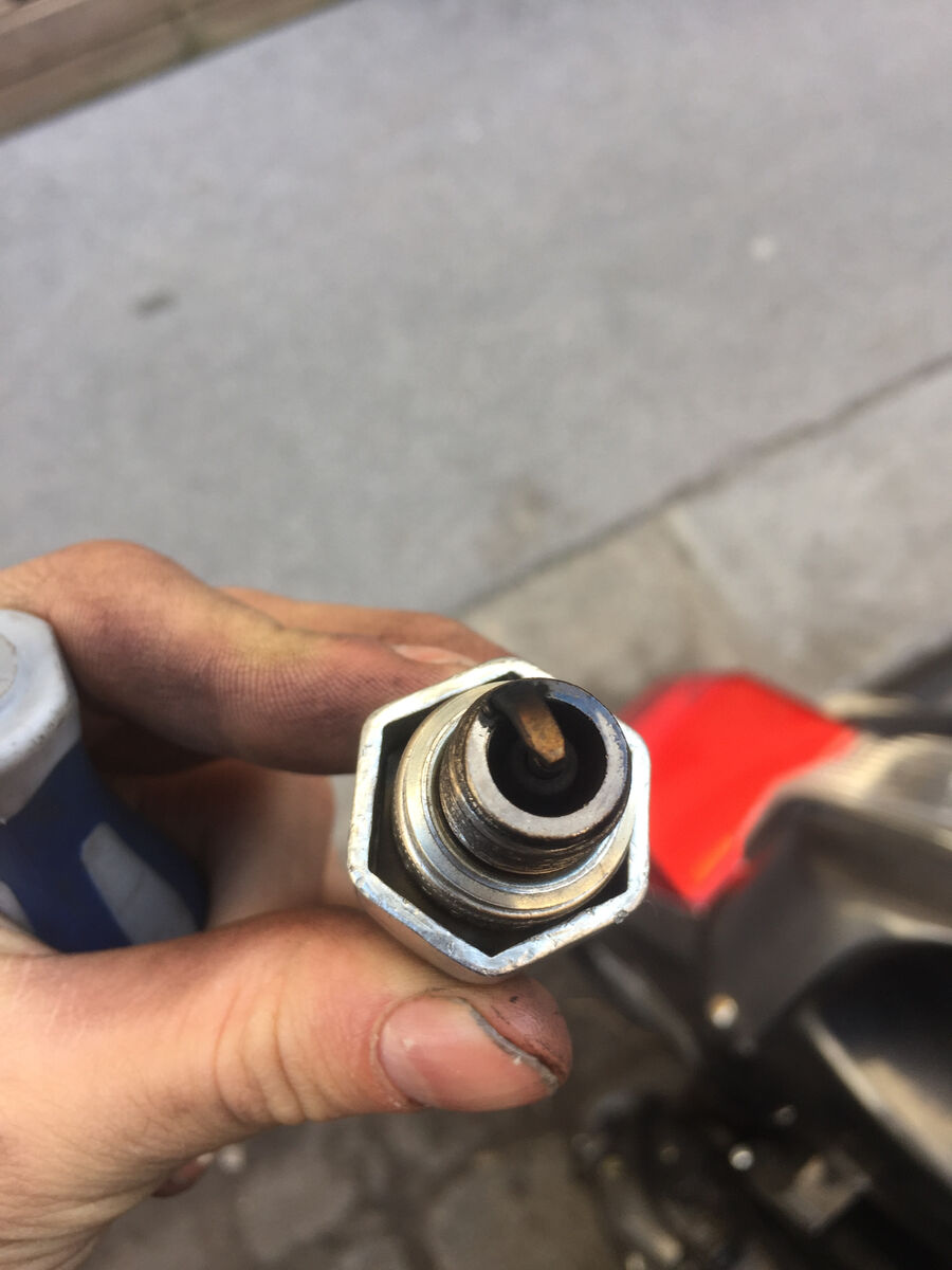

    Hier die neue! Kerze, einmal mit Gemischschraube 1,5 und einmal mit 0,5 Umdrehungen raus.
    Wenns Fremdöl ist wäre ungut, hab leider keine Möglichkeit den block zu spalten...
    Achja nochmal drauf geachtet, qualmen tut sie nicht.
    Als ich das letzte mal mal das Getriebeöl gewechselt habe hat nichts gefehlt.
    Die säuft ab, durch den Zündkerzen wechsel belüftest du das ganze und neue kerze ist trocken.
    Schau nach benzinhahn und Schwimmernadel.
    Ja hab auch das Gefühl dass die absäuft, aber selbst mit einer trockenen, sauberen alten Kerze will sie dann nicht. Es funktioniert wirklich nur mit einer neuen ... Benzintank ist dicht, hatte den Tank erst die Tage draußen und da hat er mit geschlossenem Hahn nichts verloren.
    Nadel werd ich mir nachher mal ansehen!
    Du musst die Kerzen ja nicht gleich Entsorgen. Es sind die Kurzstrecken die du mit dem Roller fährst. Hast du einen Membran verbaut? Wenn du den Roller heiß, wie du auch schreibst, für ein paar Tage abstellst, hast du noch einen Restgemisch im Brennraum, der verdunstet und sich an deiner heißen Kerze absetzt. diese Schmierung verkokelt dann deine Kerze so stark, dass der Zündfunke zu schwach wirkt, wenn du ihn dann Tage später startest willst, schließlich wird beim starten ja noch frisches Gemisch zugeführt und somit wird der kleine schwache Funken erstickt... schau dir mal die Kerze genau an, sie ist bestimmt fettig und ölig schwarz. Qualmen wird der Roller wahrscheinlich nach dem starten auch etwas stärker bis der Motor dann seine Temperatur erreicht hat?!?.
    Nein Qualmen tut sie eigentlich nicht wirklich. Ich werd gleich mal versuchen ihn mit ner neuen Kerze anzubekommen und bissl zu fahren um vielleicht ein Bild von der Kerze zu posten.
    Ja die Lml hat eine Membran .. Was ist mit der Ölsauger Problematik ? ich dachte die hätten die Lml Blöcke nicht. Weil die Kerzen sehen schon SEHR schwarz aus.
