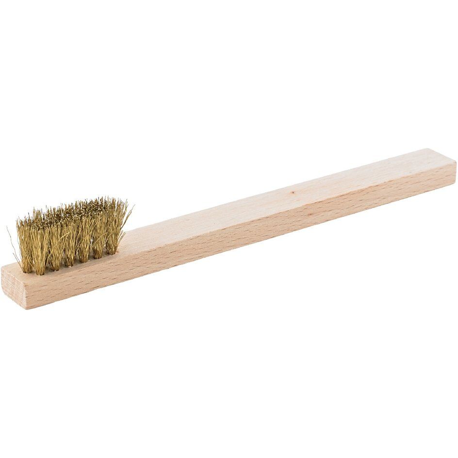

    Sorry dass ich grad mal blöd nachfrage, du hast die alten Kerzen aber auch vorher mit einer Messingdrahtbürste gereinigt :)...
    Wenn der Membran nicht mehr ganz dicht ist, springt der Roller auch schlecht an... Halte ihn mal ins Sonnenlicht, dann darf da nicht der kleinste Schein durchgehen...
    Ja hab sie mit der stahlbürste sauber gemacht jeweils :thumbup: okay Membran hab ich mir noch nicht angesehen, das könnte ich noch machen !

    Nicht Stahlbürste! Messing !
    Und die Kerze mit der Lötlampe vorher erwärmen ! Wenn du das nicht hast, Bremsenreiniger drauf und anzünden... danach bürsten 8o
