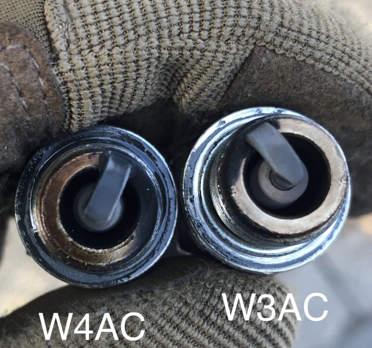

    Wenn bei der Vollgas Nummer ein normales ZKB heraus kommt. Mal ne kältere Kerze probieren? Mein Setup: V50 mit Pinasco Zylinder 75ccm, 16/16 Vergaser, Polini Banane.
    hab heute eine schöne Tour von ca. 100 km gemacht. Daheim angekommen, hab ich mir mal meine Zündkerze (Bosch W4AC) angeschaut. Würde sagen, meine läuft aktuell zu mager.
    Was meint Ihr?
    Als ich die Bedüsung (aktuell HD78) getestet hab mit Vollgas, Unterbrecher usw. sah nach meiner Einschätzung eigentlich alles gut aus. Jetzt ist sie mir aber deutlich zu weiß. :+4

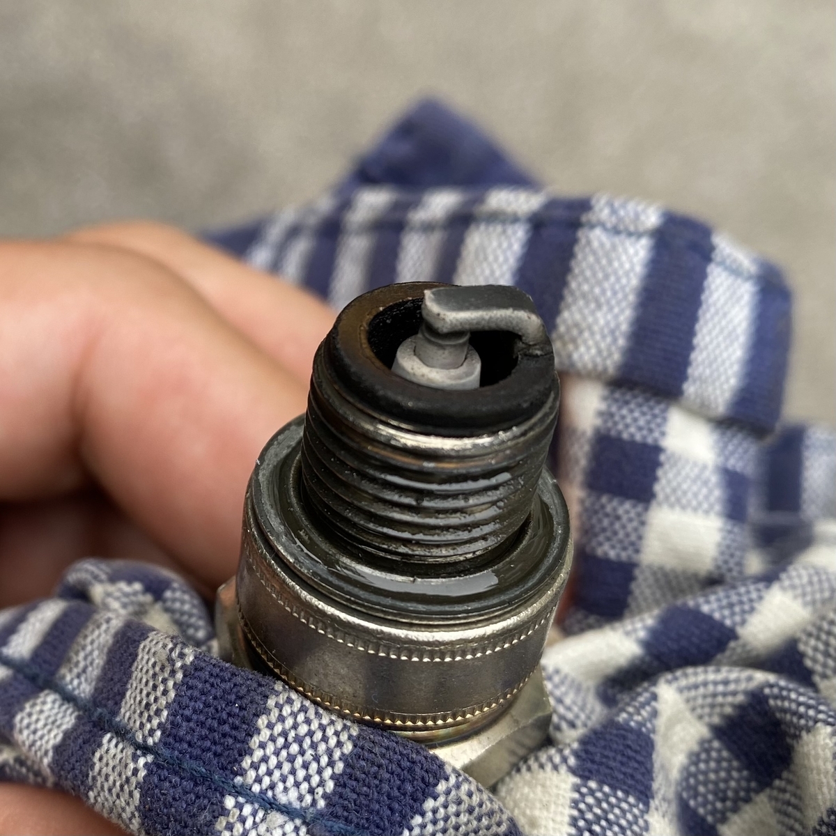

    ich wollte heute meine V50 aus dem Winterschlaf holen, aber sie will einfach nicht. :(
    Kerze gereinigt, Vergaser geprüft und dann sollte es eigentlich losgehen. Nach ca. 15-20 Kicks sprang sie erst an und lief im Standgas ruhig wie immer. Aber nach ca. 300m und kurzer Beschleunigung in 2 und 3 Gang ist sie abgesoffen. Nahm kein Gas mehr an und es ging nix mehr.
    Kerze war nach der kurzen Fahrt feucht. Hab es dann noch 2-3 Mal probiert und immer das gleiche Bild. Nach 300m ist Feierabend und Kerze ist feucht. Bin auch nochmal ohne Luftfilter gefahren, aber kein Unterschied.
    Letztes Jahr schnurrte sie wie ein Kätzchen. Einziges Problem was ich hatte, dass sie einen extremen Blowback hatte. Wo ich noch nicht die Ursache für kenne.
    Hab ihr eine Idee, wo die Fehlerquelle sein könnte? Das Mischungsverhältnis scheint nicht zu passt. Sie läuft deutlich zu Fett oder bekommt zu wenig Sauerstoff.

    Falsche/zu große Bedüsung? HD76 und Zündkerzenbild schaut gut aus. ND42. Da hab ich ewig dran rum gemacht bis ich meiner Meinung nach das richtige Setup hatte vom Zündkerzenbild und Leistung.
    Zündkerze? Fahre eine Bosch W3AC aktuell. Was im Vergleich eine sehr kalte Zündkerze darstellt. Aber die W4AC war bei der Abstimmung des Vergasers zu heiß und im Bild weiß/grau.

    Im abgekühlten sah die W3AC nochmal etwas anders aus. Nicht mehr ganz so weiß/grau. Gestern bin ich trotzdem auf eine HD77 gewechselt. Hab ne Tour von gut 30 km gemacht und am Ende bin ich nochmal ein gutes Stück Vollgas gefahren. Leistung Top. Vmax. 68km/h unverändert. Bei der W4AC und HD78 hatte ich Leistungseinbusen bei Volllast. Deshalb sagt mir mein Gefühl, dass das Setup jetzt passt. Bei Gelegenheit prüfe ich nochmal das Zündkerzenbild.
