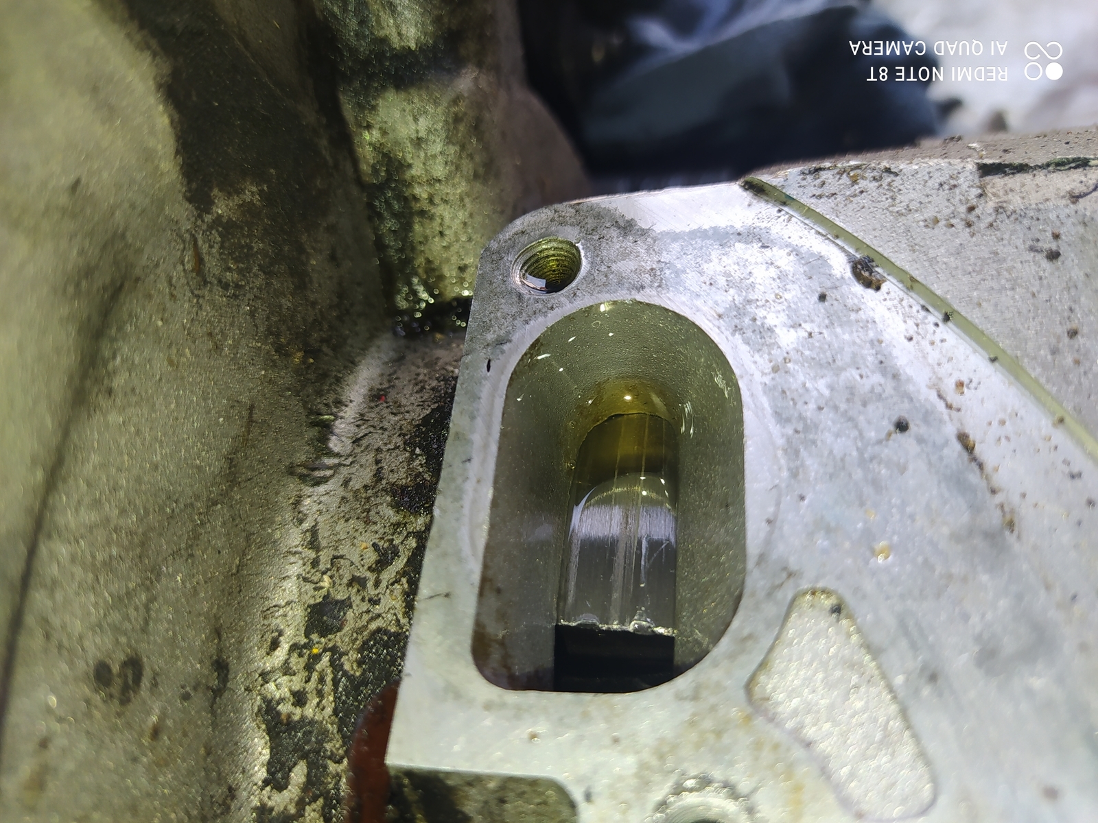

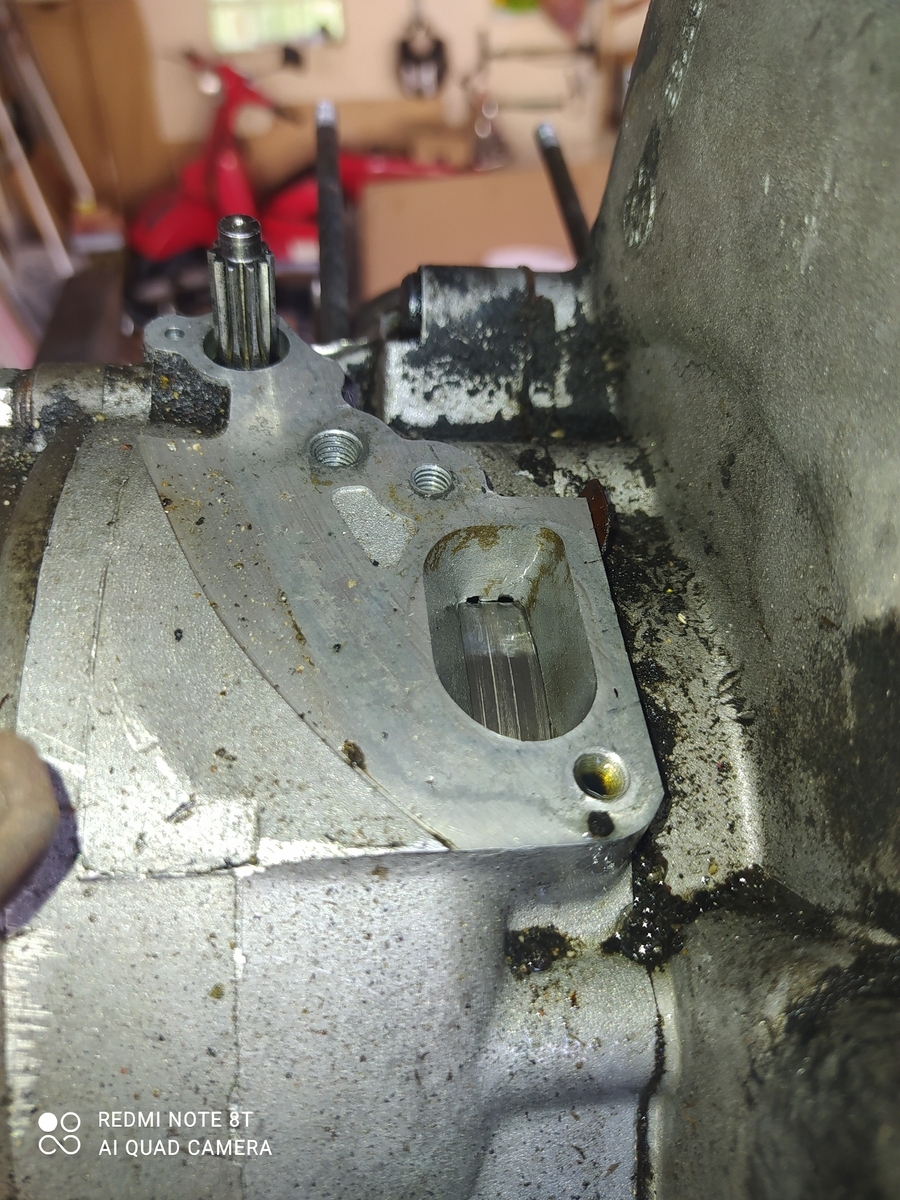

    Meinungen hierzu? Ursache waren falsche Sicherungsclips am DR Kolben. Kann man da was retten? Ist es vielleicht gar nicht so schlimm oder muss alles neu?
    Motorenöl fließt nicht ab, wenn ich es auf den Drehschieber gieße.

    Sieht schon nicht gerade gut aus... mindestens etwas nacharbeiten / ganz fein entgraten würde ich schon machen.
    Spannend ist es wie es von innen gesehen aussieht, da die Dichtfläche doch paar Milimeter lang ist, kann es tatsächlich sein, dass es von aussen gesehen schlimmer aussieht als es ist. Ein erfolgreicher Öltest ist schon mal ein gutes Zeichen! Sagt aber was den Motorlauf betrifft nicht wirklich sehr viel aus.
    Ich würde spalten, alles prüfen und angeschlagene Teile entweder erneuern oder zumindest nacharbeiten.

    2-3 Zehntel tief sind die "Schürfwunden". Kann ich mich schon direkt nach ner neuen Hälfte umsehen?

    • June 10, 2021 at 11:47
    • #11,730
    Statt neuer Hälfte, könntest Du auf Membran umbauen.
    Oder die Fehlstellen mit Flüssigmetall o.ä. aufbauen, haben hier auch schon ein paar gemacht.
    Ob die 2-3 Zehntel kritisch sind, dafür fehlt mir die Erfahrung, da musst Du auf die Experten hier warten.

    • #11,731
    Jepp, für mich sieht es so aus, als sollte das mit Tanatos Anleitung machbar sein. Vielleicht hat noch einer ne andere Idee. Danke schon mal 👌🏼

    • June 10, 2021 at 12:51
    • #11,732
    Solche Schäden im Gehäuse habe ich auch schon gefüllt.
    Mit einer neuen Kubelwelle sicherstellen, dass das Füllmaterial keinen Kontakt zur Steuerwange hat - vor allem beim kurzen Steg wegen der auflaufenden Wange wichtig.
    Die Aussage des Motoröltests ist gering. Der Drehschieber muss so (gas)dicht sein, dass ein Ansaugen und Vorverdichten möglich ist - und das ist bei den Teilen auf den Fotos sicher nicht mehr der Fall.
