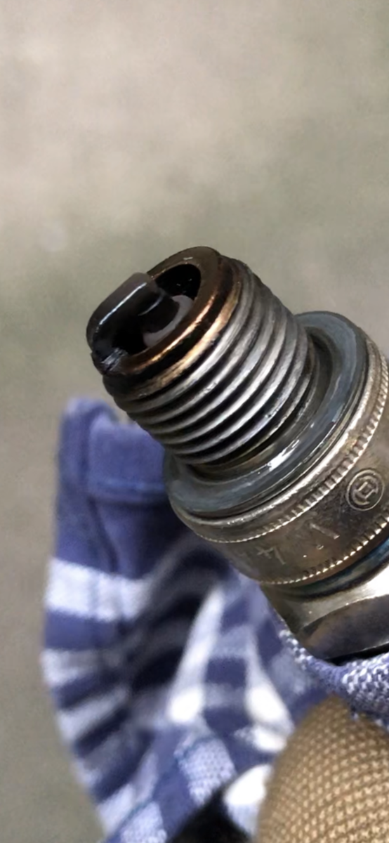

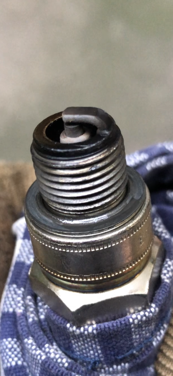

    Bin gerade mal eine Runde von ca. 30-40 km gefahren. Ein paar gute Vollgaspassagen waren dabei. Lief soweit alles gut.
    Zwei Punkte zu denen ich aber Fragen hätte gerade:
    1. Die Zündkerze hab ich mir danach einfach mal angeschaut. Sie war auf der einen Seite weiß/grau und die andere Seite schwarz?
    2. Aus dem Luftfilter kommt etwas Benzin/Öl Gemisch raus. So das der Vergaserraum leicht feucht ist unten. Mögliche Ursache oder normal?

    • August 27, 2020 at 20:55
    • #29
    Das dürfte Blowback sein. Bis zu einem gewissen Grad normal. Wenn es viel wird oder ist, könnte dein Drehschieber defekt sein.

    • August 28, 2020 at 07:42
    • #30
    Probier mal bitte anstelle der W4ac eine W3ac.

    • August 28, 2020 at 10:02
    • #31
    Okay, probiere ich mal aus. Danke.
    Meinst du, der Wärmewert stimmt nicht und die Zündkerze wird zu heiß?
    Was ich auch überlegt habe, Zündzeitpunkt früher einstellen? Genau gemessen und abgeblitzt liegt er bei 18,5 Grad. Hintergrund beim Ausmessen, ich kam auf die Werte 107 : 2 = 53,5 und habe dann auf 35 Grad eingestellt. Zylinder sollte ein 75ccm von Pinasco sein. Aber mit dem 16.10 Vergaser hat alles gepasst. Zündkerzenbild 1a.
    4,153
    21,838
    3,520
    • August 28, 2020 at 10:15
    • #32
    Ich meine, dass Pinasco nur für Automaten 75ccm anbietet. Für Schaltroller haben sie 85ccm. Der will dann 19 Grad Vorzündung und B9HS, was der w3ac entspricht.
    Mir kommt Deine Kerze auf jeden Fall ölig vor.

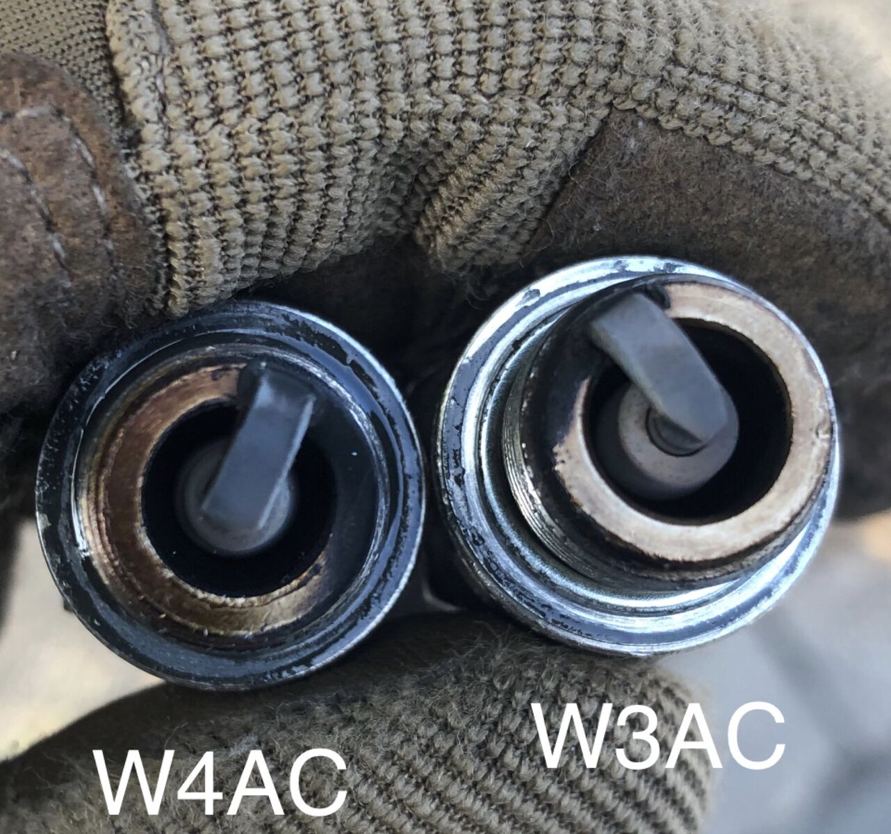

    • September 5, 2020 at 20:05
    • #37
    Habe mittlerweile eine W3AC Zündkerze getestet. Bin bereits mehrere Kilometer mitgefahren und habe nach meiner heutigen Tour von ca. 20-30 km nochmal das Zündkerzenbild bei Volllast mir angeschaut. War über das Ergebnis überrascht, aber es war wenigsten eindeutig. Zündkerze war deutlich weiß/grau. Im Bild mal Vergleich W3AC zur W4AC.
    Mein Vorgehen wäre jetzt Hochdüsen um 2 oder 3 Größen. Aktuell HD75. Oder was würdet ihr machen? Zündkerze wieder wechseln?

    • September 7, 2020 at 12:56
    • #38
    Ist doch gar nicht so schlecht?!

    • September 7, 2020 at 14:08
    • #39
    Im abgekühlten sah die W3AC nochmal etwas anders aus. Nicht mehr ganz so weiß/grau. Gestern bin ich trotzdem auf eine HD77 gewechselt. Hab ne Tour von gut 30 km gemacht und am Ende bin ich nochmal ein gutes Stück Vollgas gefahren. Leistung Top. Vmax. 68km/h unverändert. Bei der W4AC und HD78 hatte ich Leistungseinbusen bei Volllast. Deshalb sagt mir mein Gefühl, dass das Setup jetzt passt. Bei Gelegenheit prüfe ich nochmal das Zündkerzenbild.
