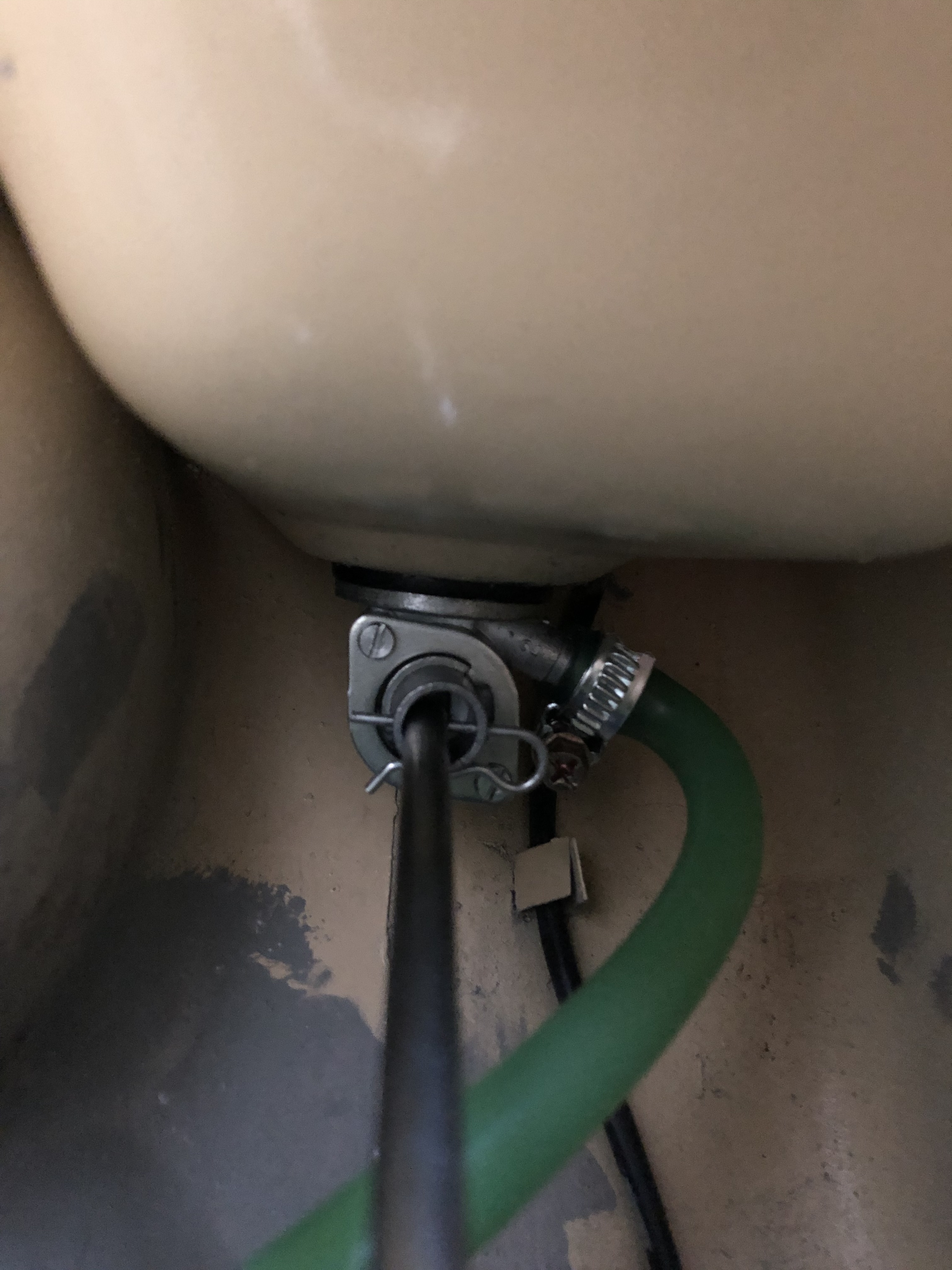

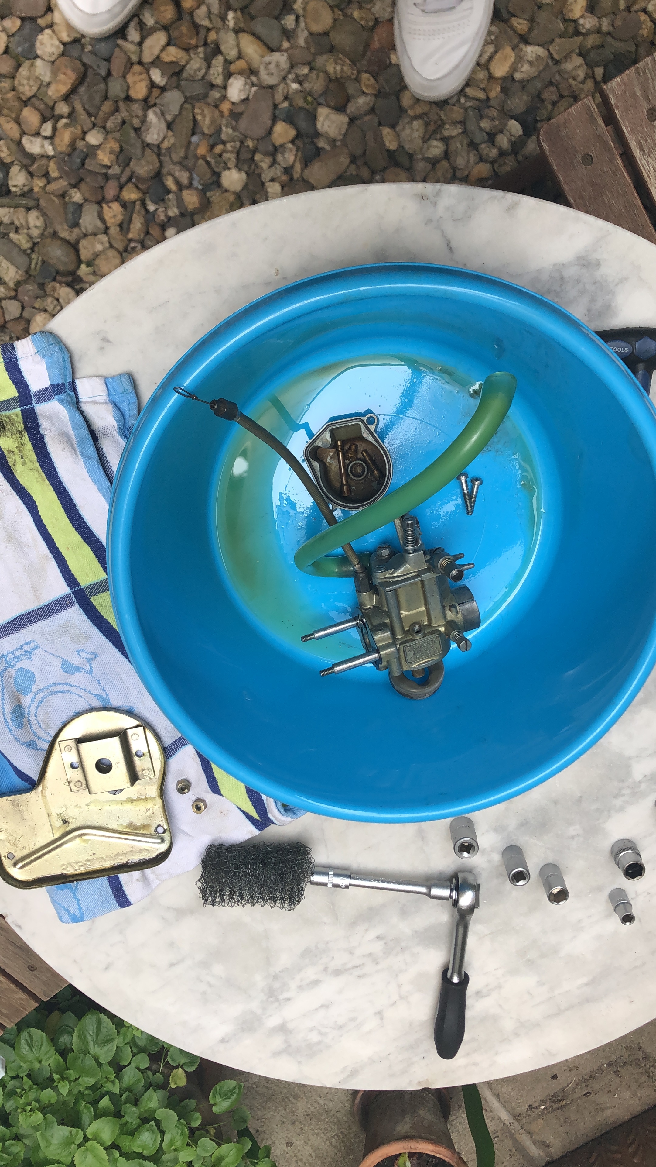

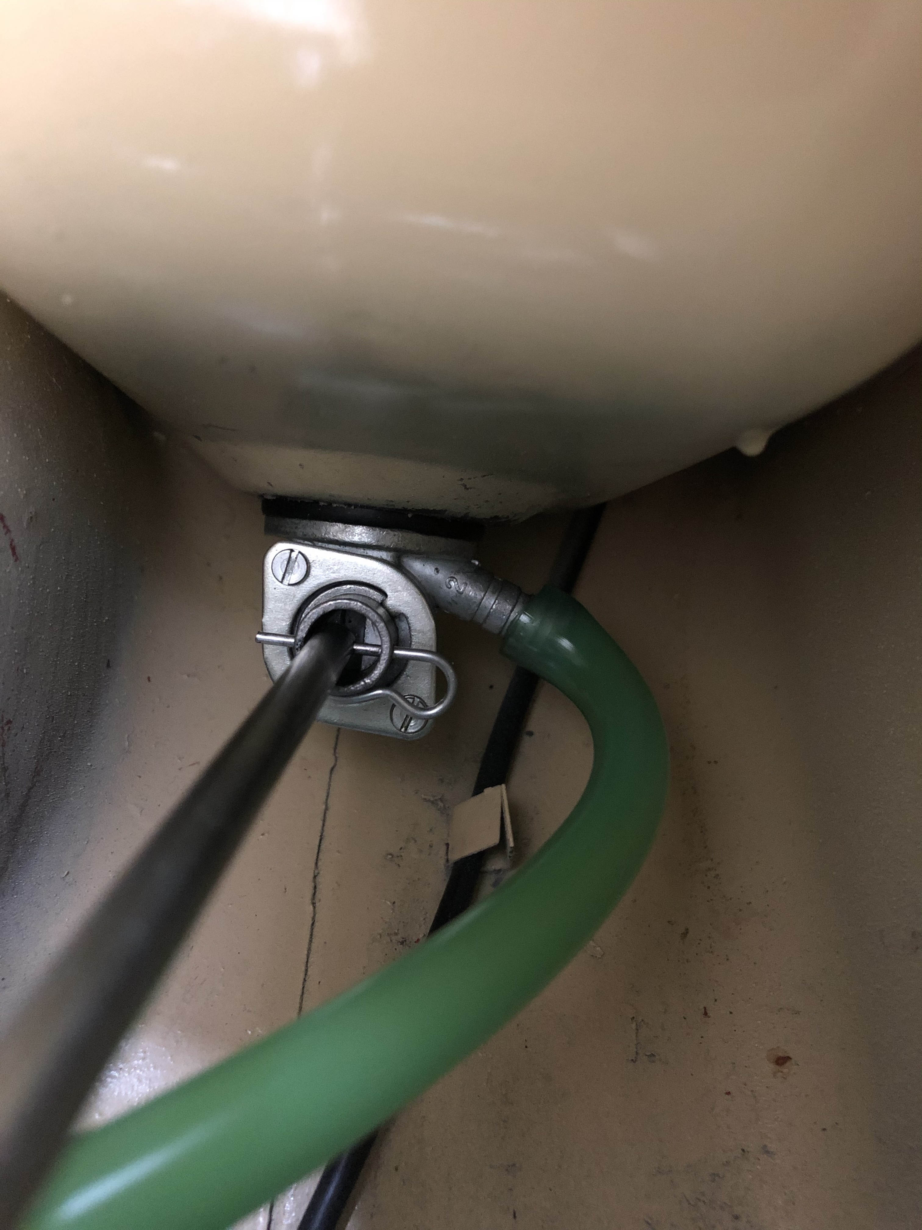

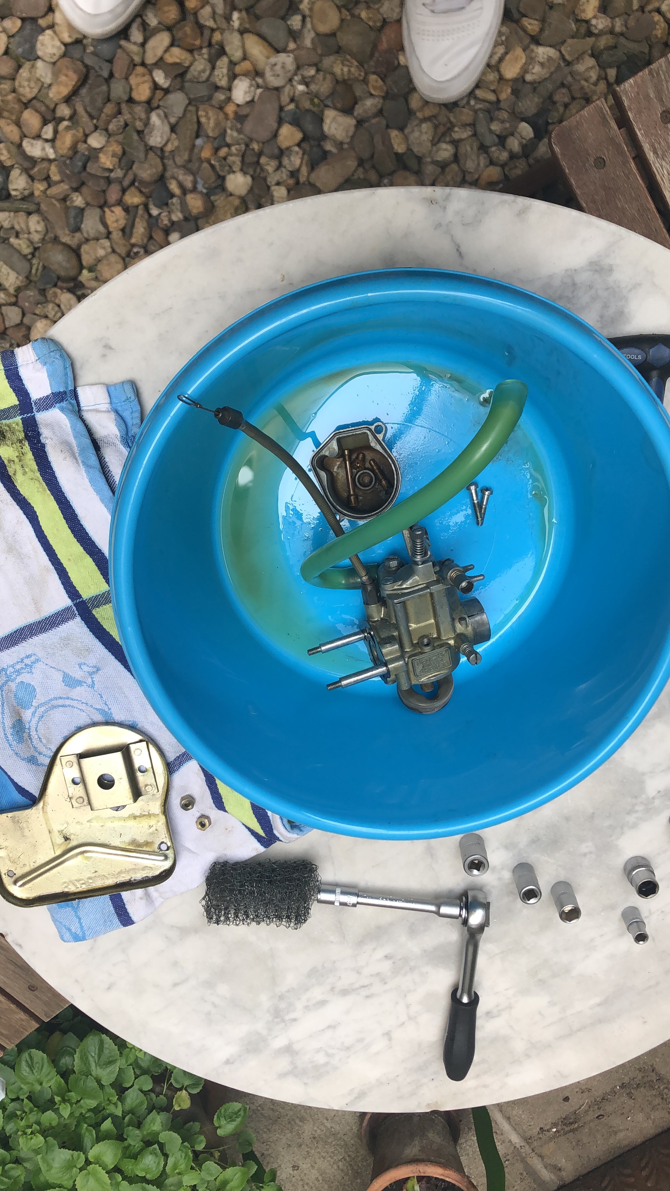

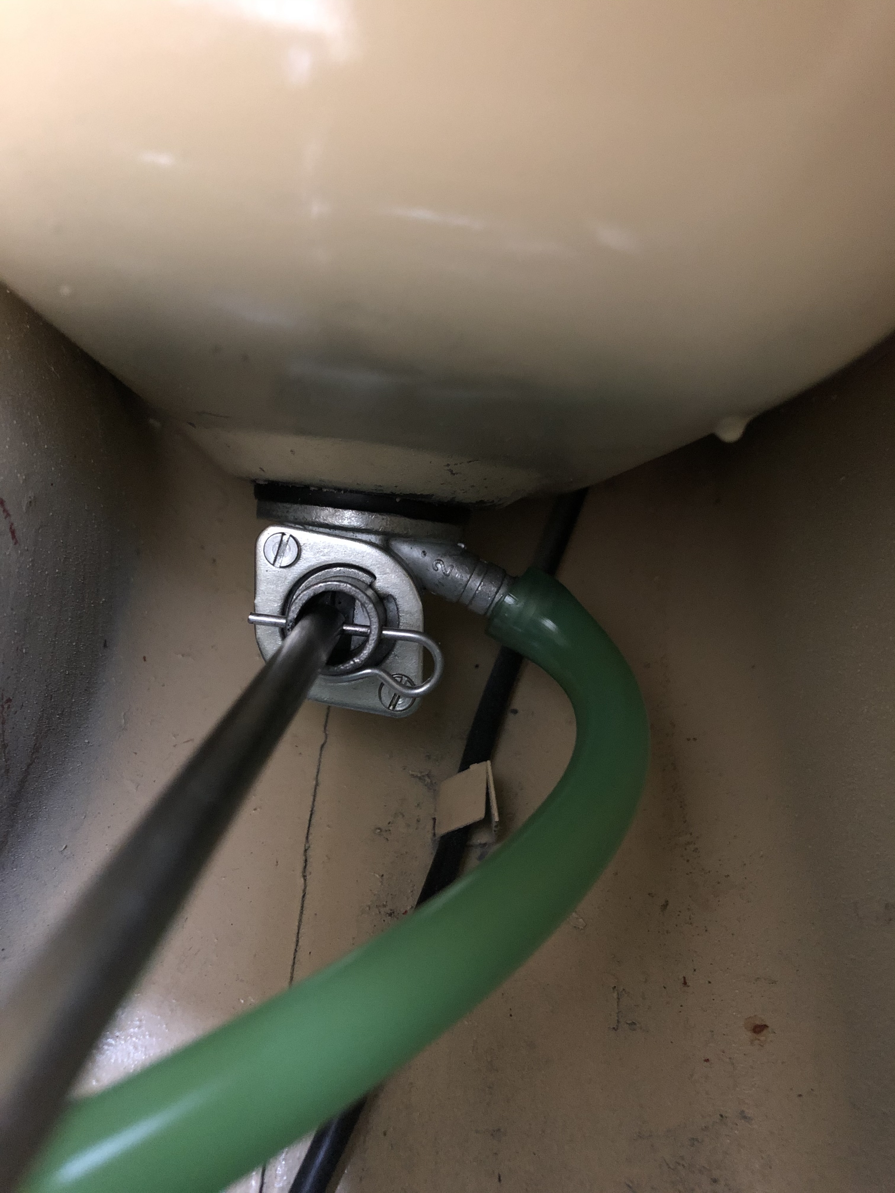

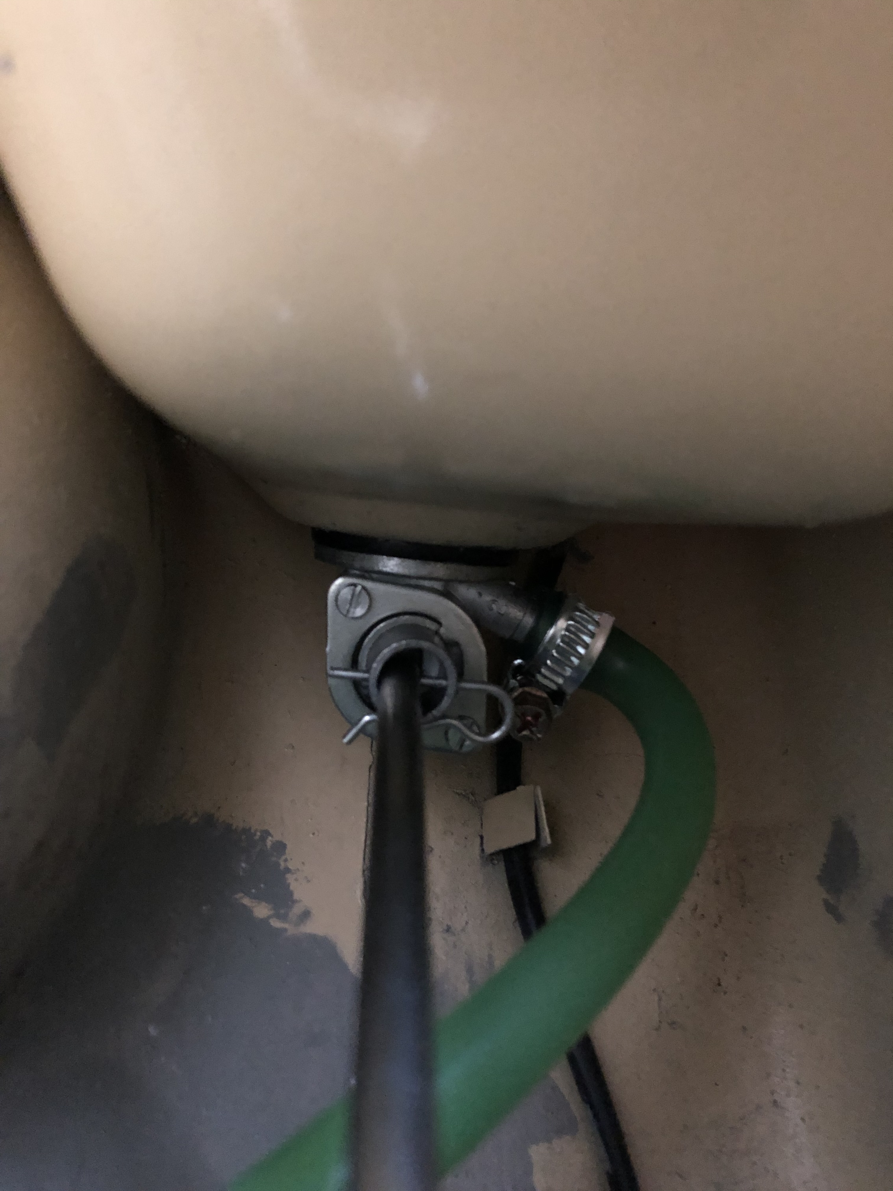

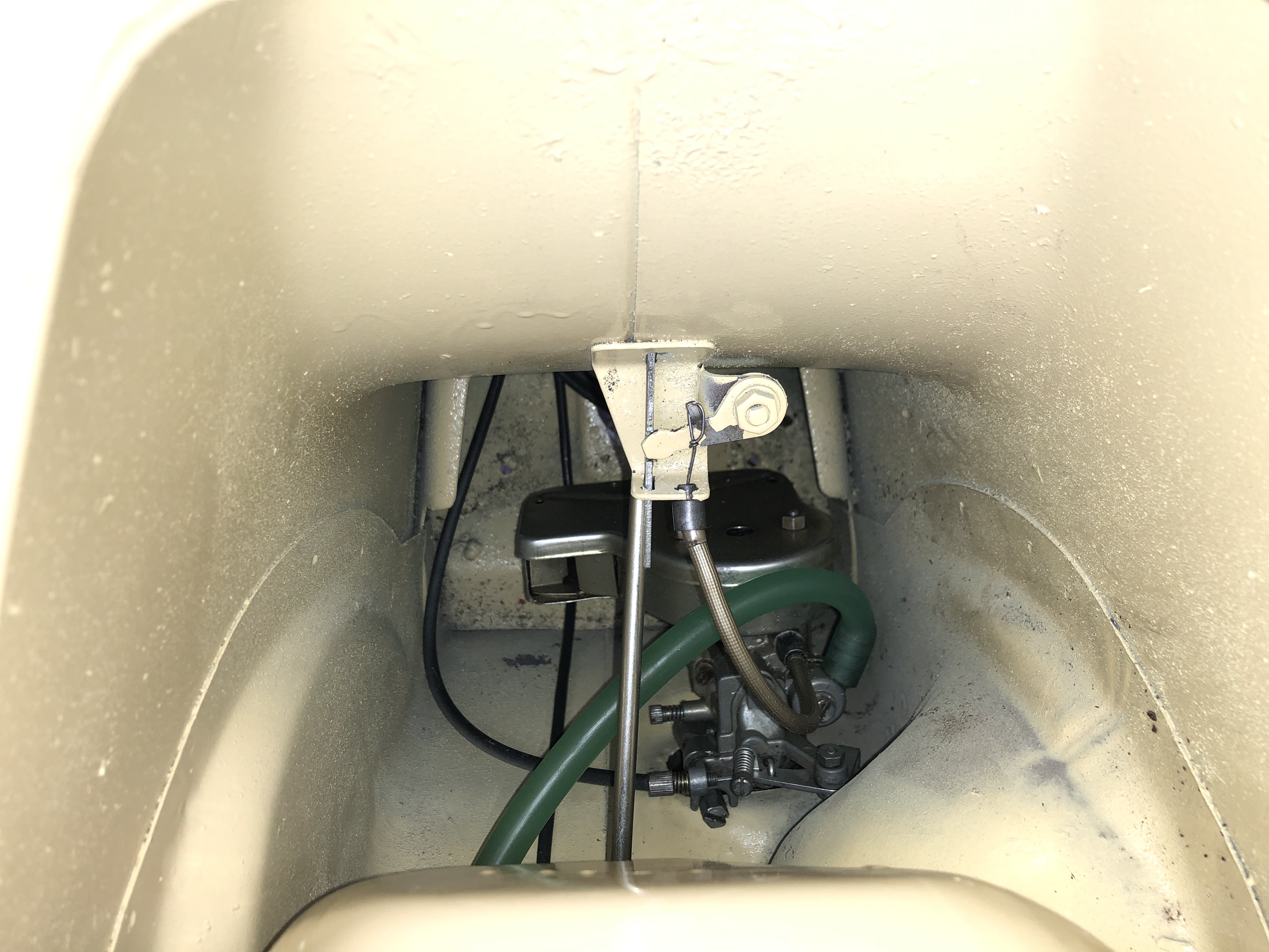

    So, erster Statusbericht.
    Meine erste Vermutung ist der Benzinschlauch, oben am Tank. Er war zwar noch feste, aber so wie er gerade noch auf dem Ansaugstutzen saß, kann es hier zu der Undichtigkeit gekommen sein. Aber das dies solche Auswirkungen hat, hätte ich nicht gedacht?
    Düsen waren alle noch feste. Also nicht so, als wären sie locker gewesen. Und man soll sie ja auch nicht zu knallen.
    Vergaser liegt noch in Einzelteilen da. Hab ihn gereinigt und durchgepustet. Morgen baue ich ihn wieder zusammen und versuche noch eine Testfahrt zumachen. Schwimmernadel und Schwimmer lass ich erstmal die Alten drin. Schauen noch gut aus und wenn sie läuft, dann war es definitiv der Schlauch. Dann übrigens mit Schellen befestigt. top-)
    Tank steht jetzt die Nacht mit Benzin gefüllt über einem Eimer, um die Dichtigkeit noch zu prüfen.
    Mein erster Griff ging auch zum Benzinschlauch. Schien aber alles feste zu sein. Schlauch ist ein Jahr alt und damit neu. Ich hatte versucht genau zu eruieren, wo das Benzin herkommt. Vergaser war quasi komplett feucht, aber auch der Benzinschlau schien feucht zu sein. Saß aber alles feste. :/
    Bevor ich den Vergaser vor einer Woche gereinigt hatte, ist mir das schon mal auf gefallen, das ich etwas Benzin im Vergaserraum hatte. Aber definitiv nicht so viel wie jetzt. Hat ja gestern richtig getropft.
    Hab mir gerade eine Schwimmernadel bestellt und werde den Vergaser dann nochmal genauer unter die Lupe nehmen. Auch prüfen ob die Düsen alle fest sitzen nach meiner Reinigungsaktion vor einer Woche.
